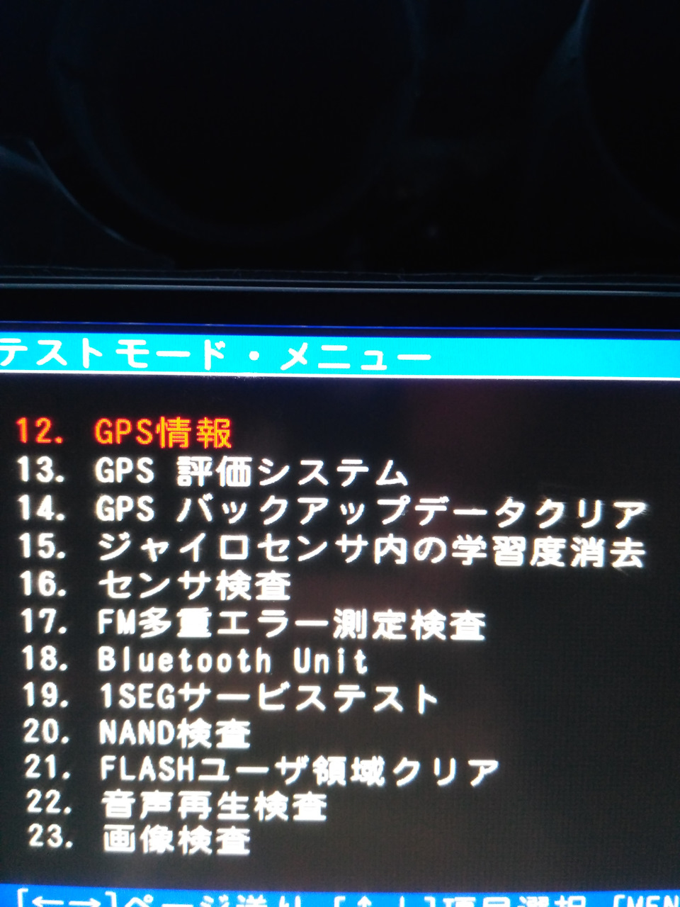

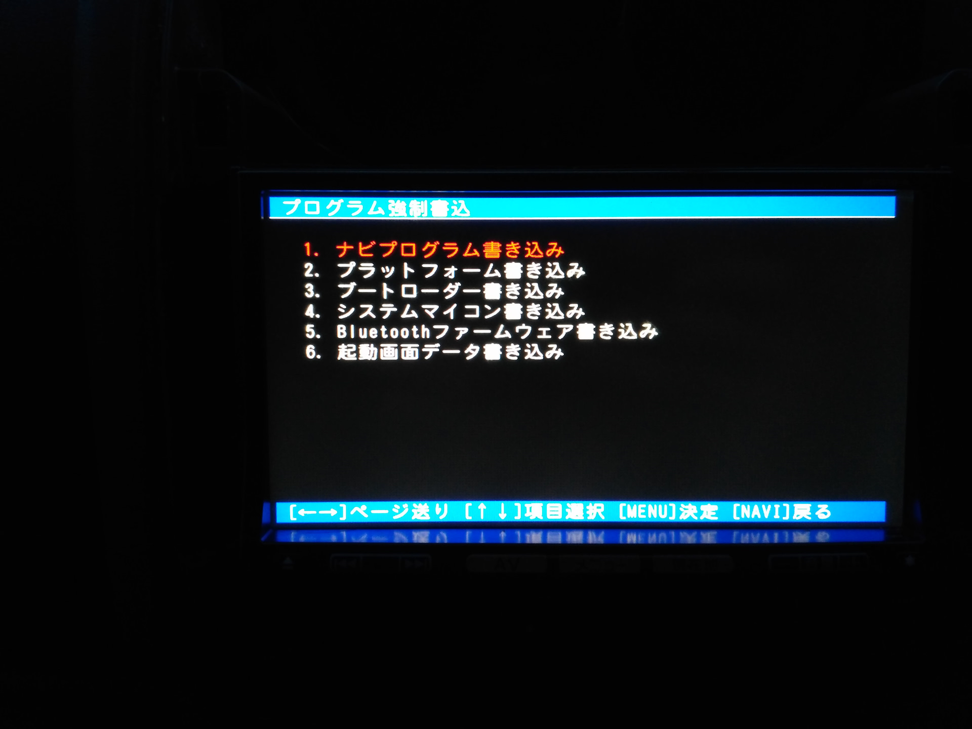

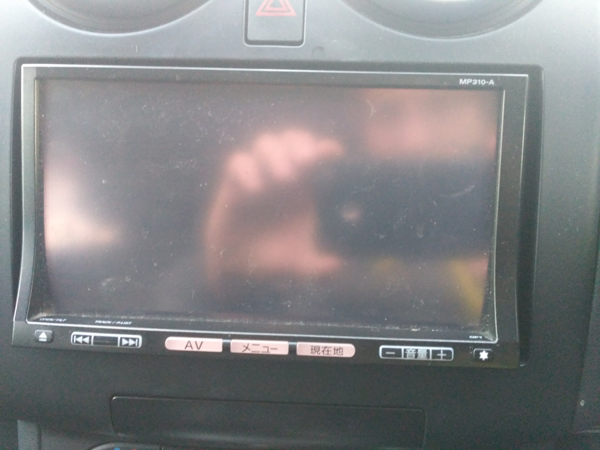

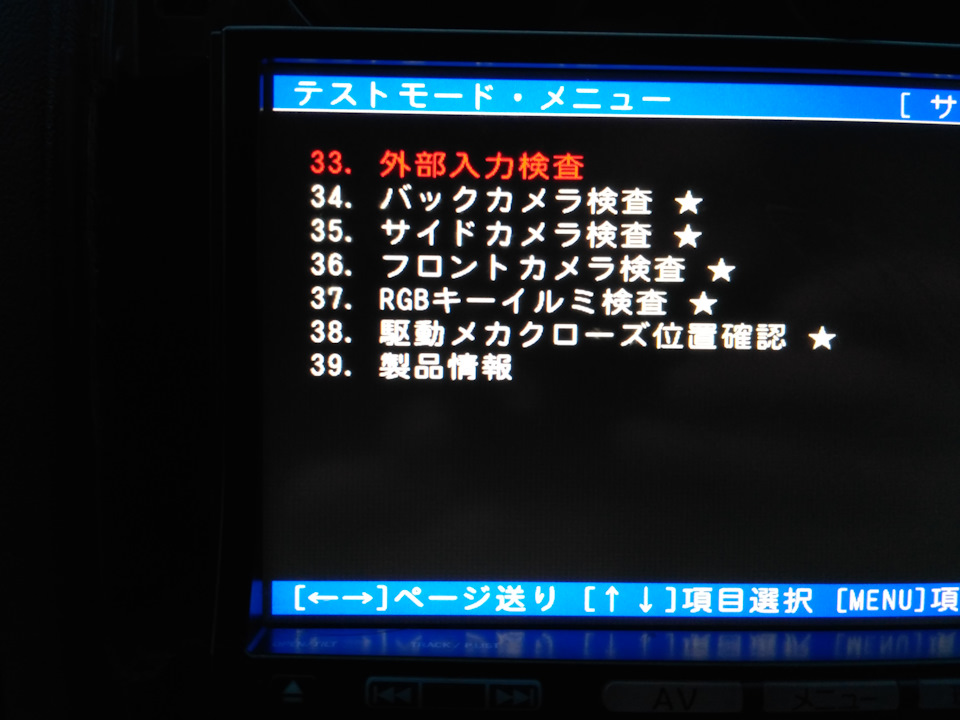

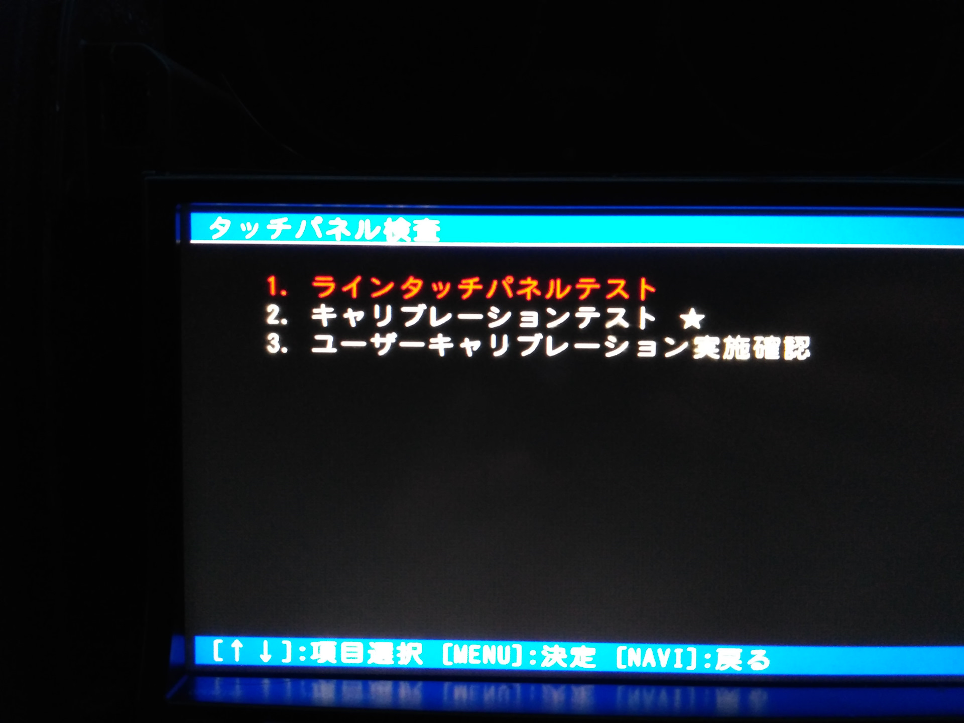

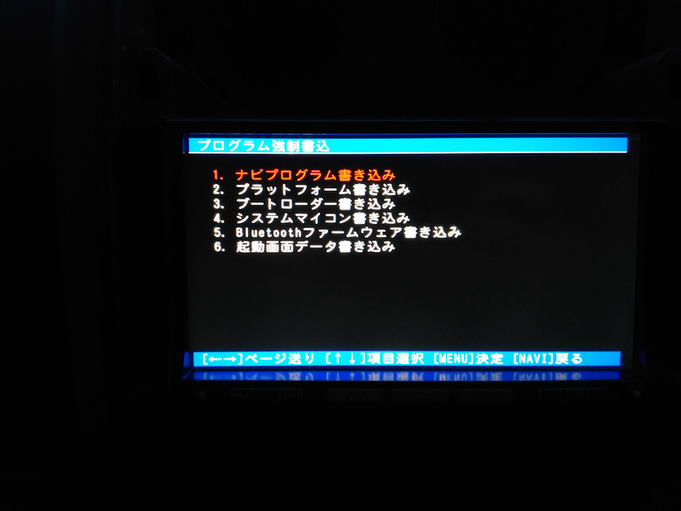

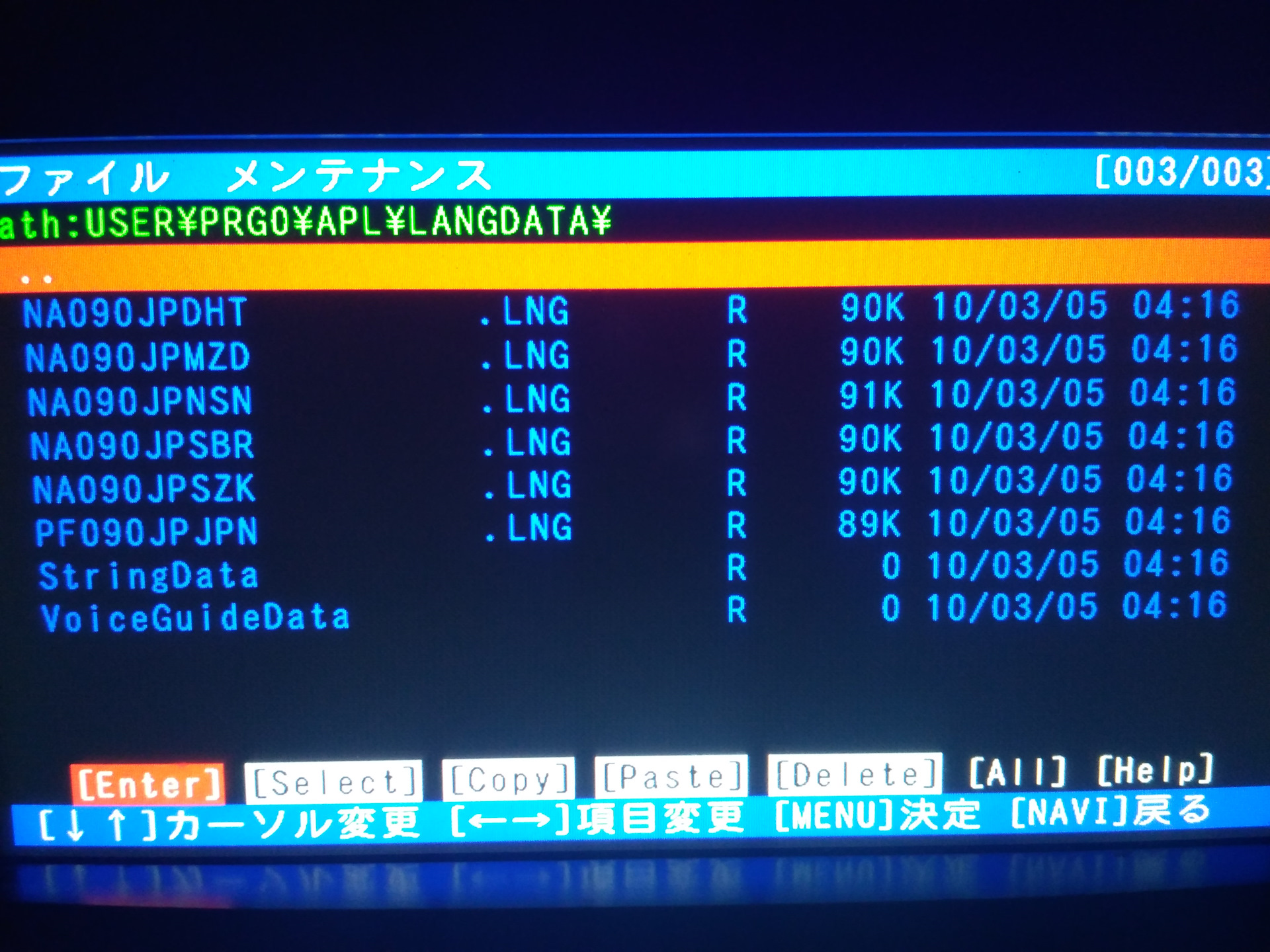

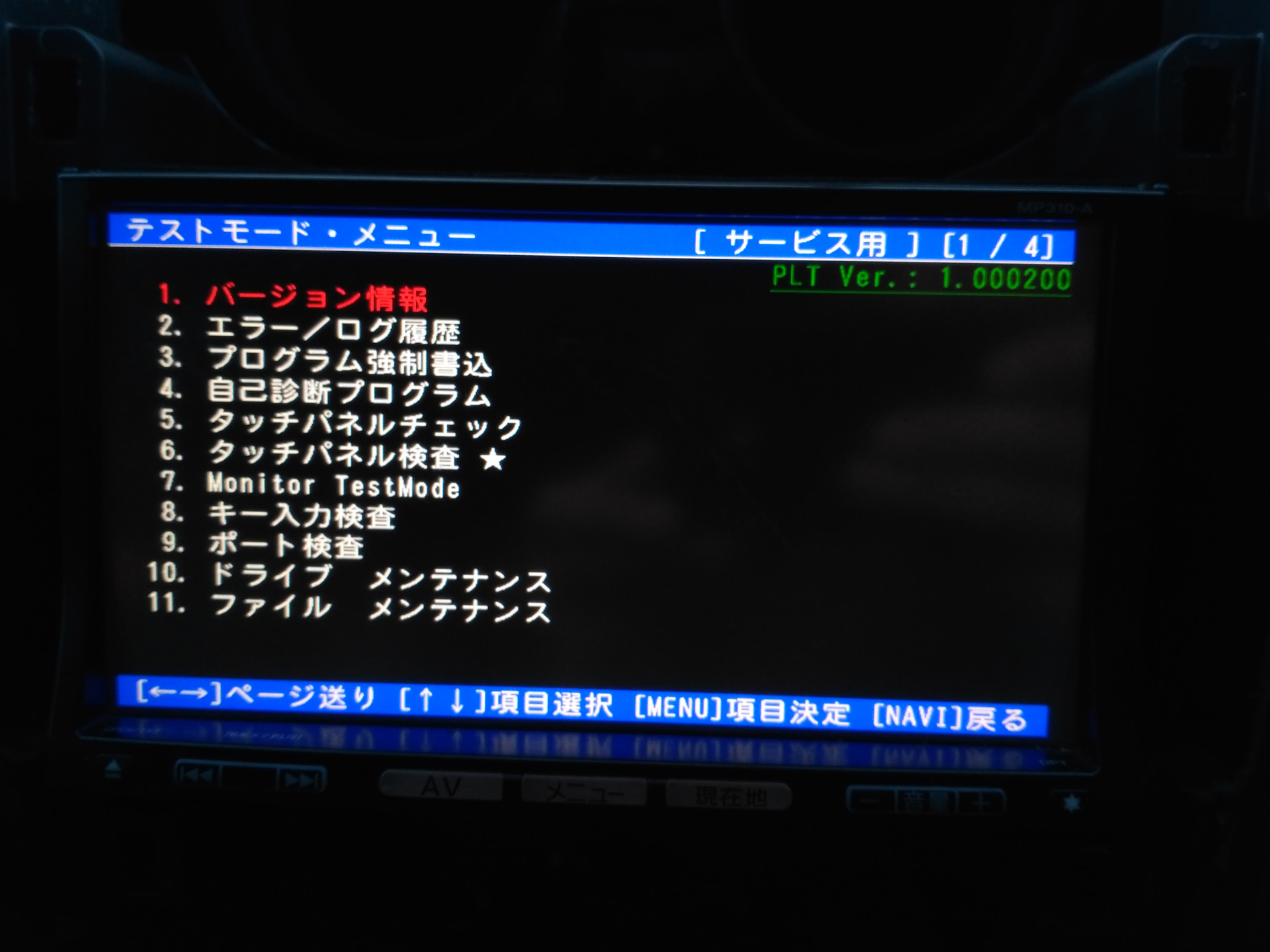

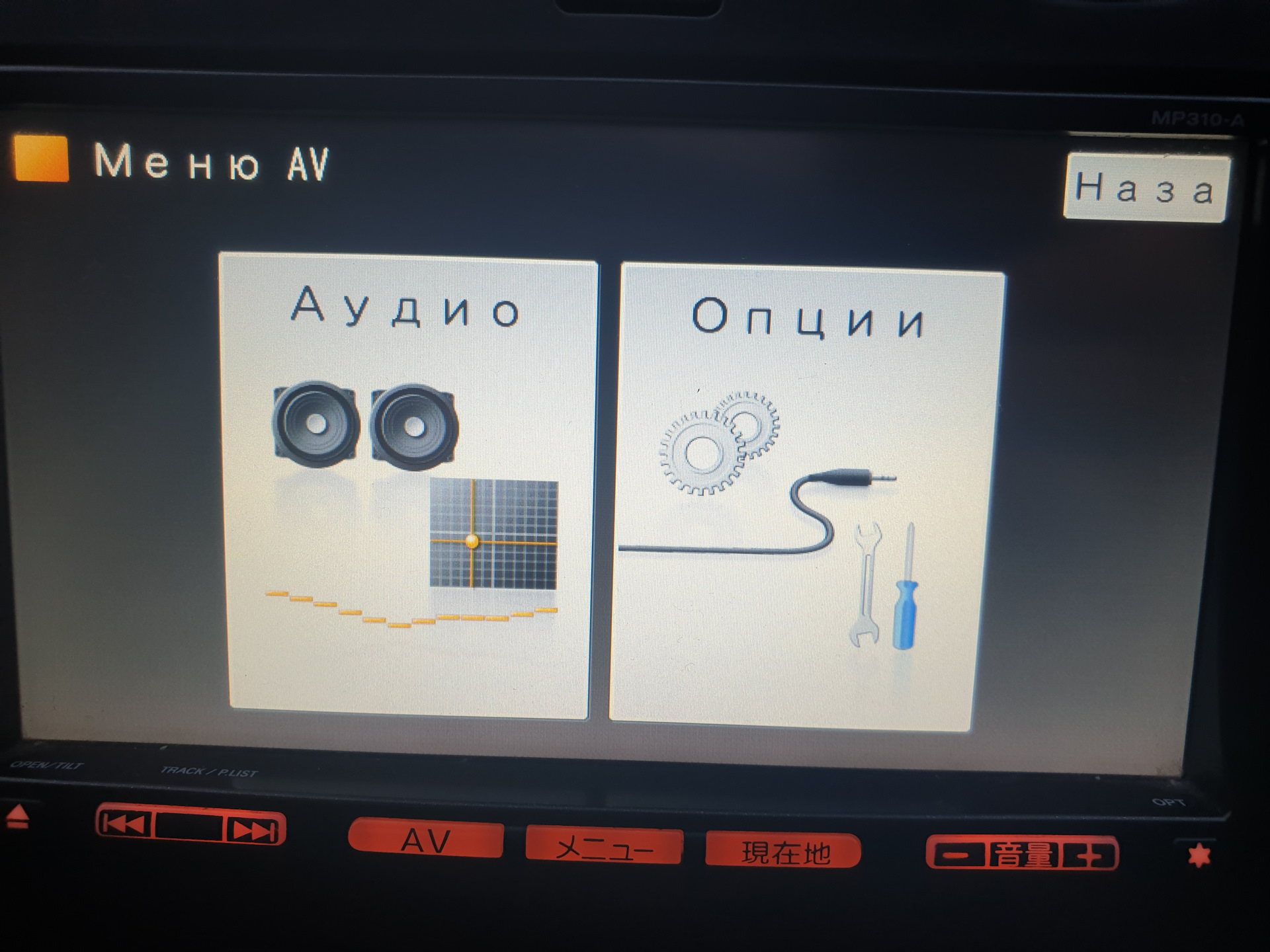

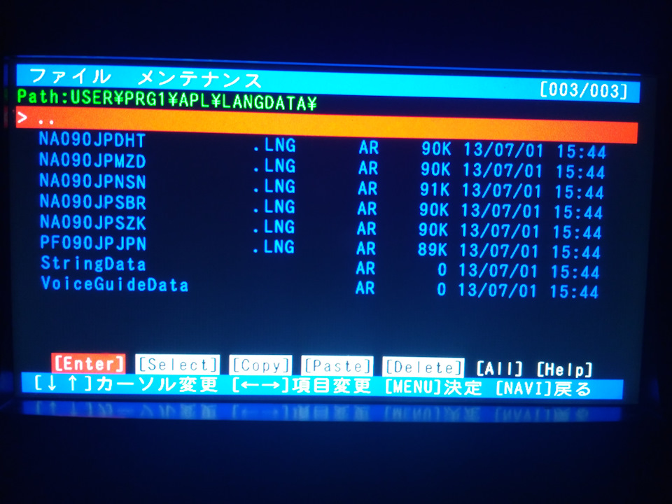

Давно было желание русифицировать магнитолу. Как всегда гугл подсказал решение. Прошивается она с SD карты в сервисном режиме, путём подмены японского lang-файла на русский. В сервисное меню вход с помощью файла ключа. Сами файлы с ключем и русским языком были взяты у комрада (Ильнур спасибо!). Будут вопросы — обращайтесь.
Запчасти на фото: MP310

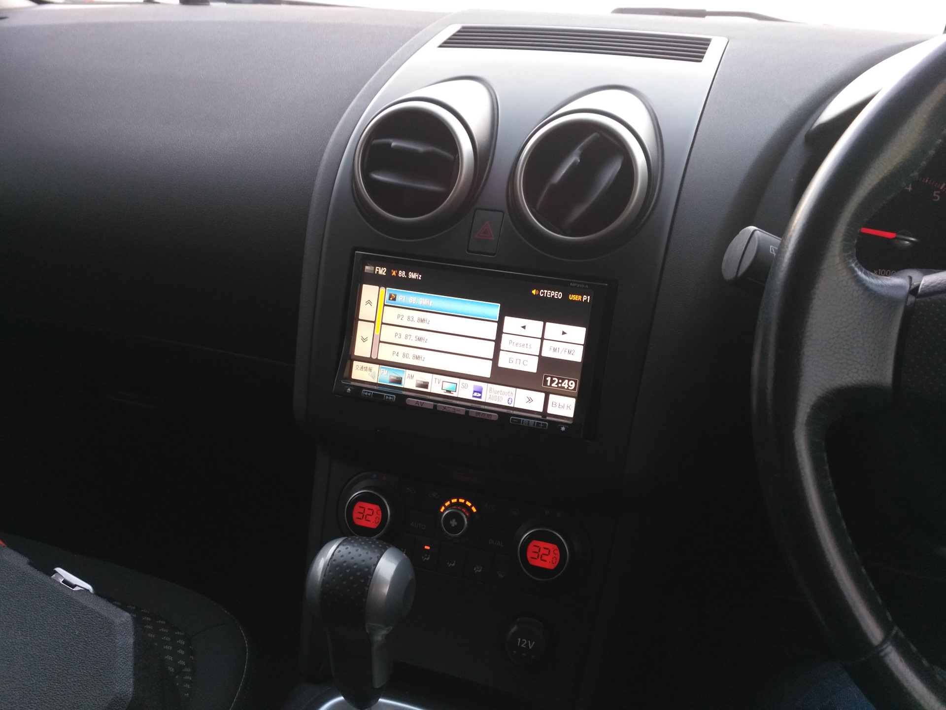

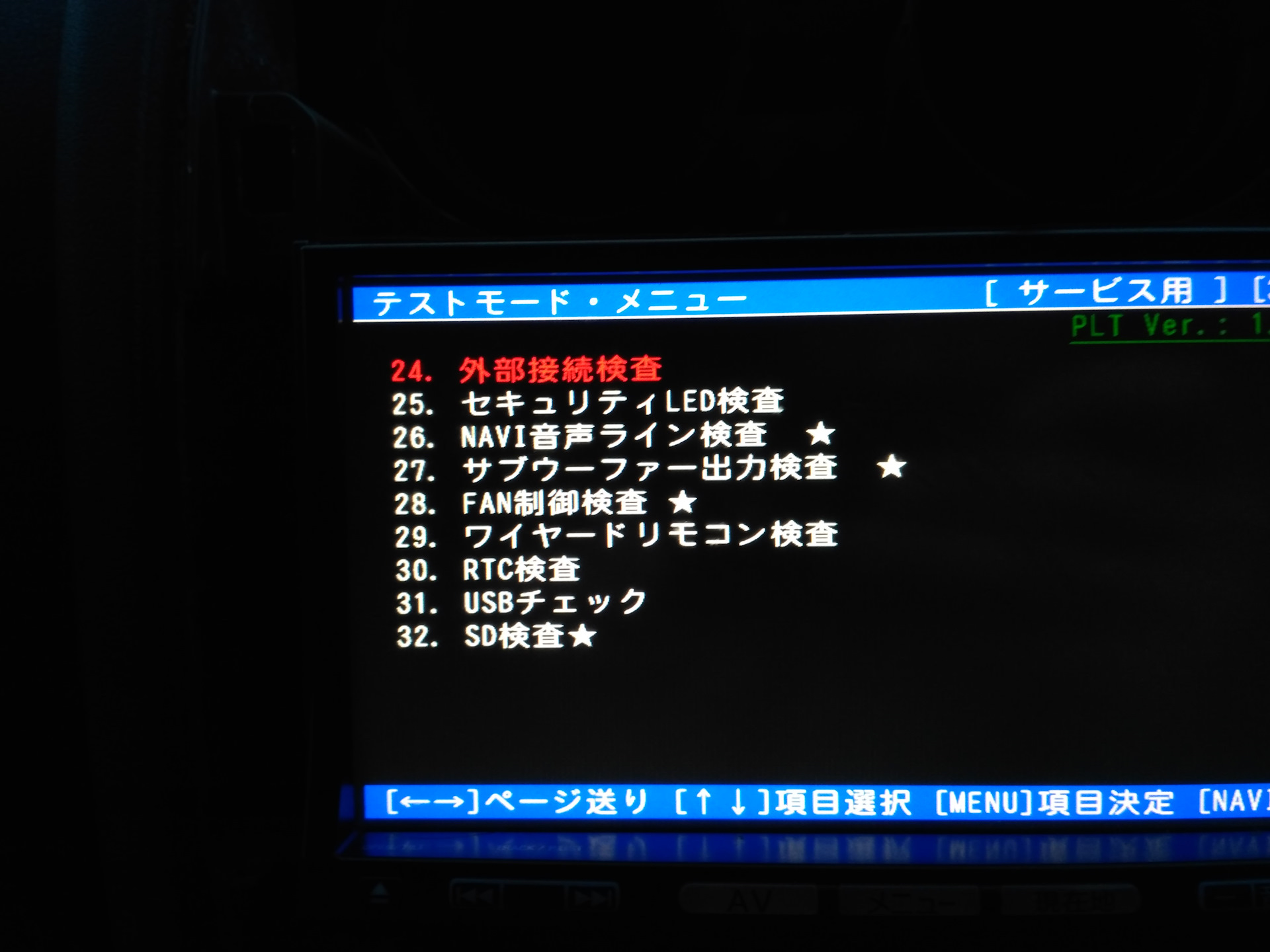

У меня поддерживает 3 камеры, когда снимаешь клемму они всё ставятся на офф. Выходишь в навигацию и шмешь меню, вылазит три иконки, тебе нужна центральная, нажимаешь, вылазит 8 подменю как тут на 5 фото, жмешь правую нижнюю, тут на фото она переведена как ДРУГАЯ, вылазит ещё 8 таких же, жмешь 3 слева в верхнем ряду, на фото на этом месте БЛЮТУЗ. вылазит 3 строки и на всех офф, меняй на он и всё видеовходы включатся
Тебе надо включить камеру, правильно?
День добрый! Подскажите как включить неактивное меню, скинул клемму чтобы защиту на глушителе прихватить сваркой. Одел — перестала включаться камера заднего вида. Перелопатил интернет но так и не нашел как активировать, пишет что я в движении. Ручник не помог. Вдруг сталкивались, заранее спасибо🙏

файлы которые отвечают за русский язык(я так понимаю это в папке PRG), я буду очень признателен.

Денис здравствуйте! Не могли бы вы мне скинуть папку user на почту или ватсап . А то у меня слетели некоторые файлы в langdata, и сейчас у меня пустые окошечки без текста. vmenkov200@gmail.com почта, 89020672480 ватсап. Заранее благодарен
