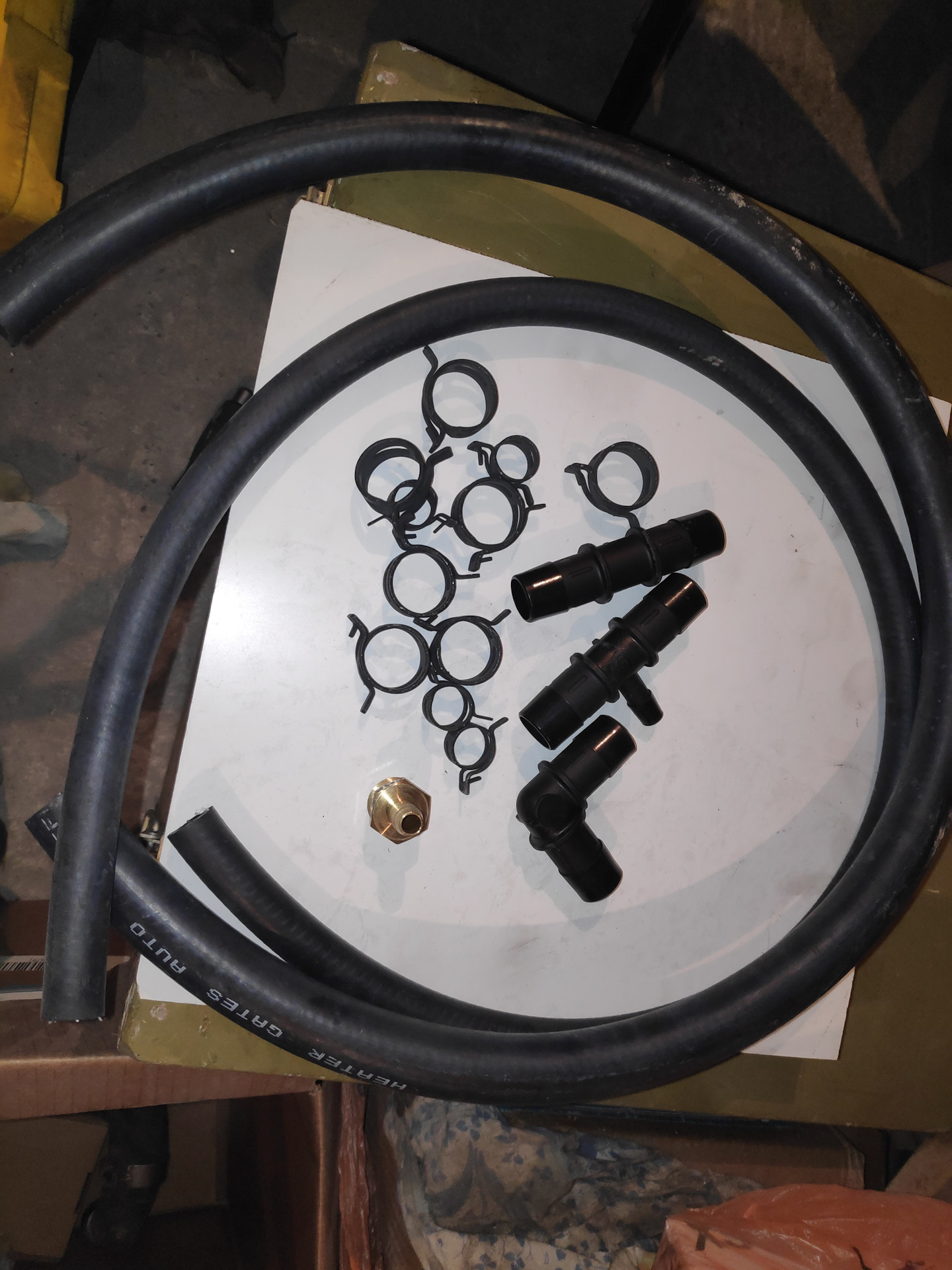

При всём этом стараемся не экономить на деталях и покупать годные комплектующие. Так вышло и в этот раз. Для врезки вебасто в систему охлаждения двигателя были закуплены шланги и соединители для ОЖ Gates, а хомуты не безызвестной Norma. В этом помогла полезная запись на drive2 с артикулами для заказа, ибо в розничных точках это сложной найти, да и сильно дороже.
Артикульная база того, что я купил:
3230-12101 --- 10 мм --- 18 мм Шланг GATES системы охлаждения
3230-12191 --- 19 мм --- 27 мм Шланг GATES системы охлаждения
19,1 мм --- 14,7 мм --- 28605 --- 7315-00917 Коннектор GATES
19,1 мм --- 14,8 мм --- 28625 --- 7315-00912 90-градусный коннектор GATES
19.1 x 9.5 мм --- 14.7 x 6.9 мм --- 28637 --- 7315-00937 Тройник-переходник 90 градусовGATES
19 (21,0) мм --- FBS 19/12 хомут NORMA
28 (30,5) мм --- FBS 28/12
Всё это можно увидеть на фото

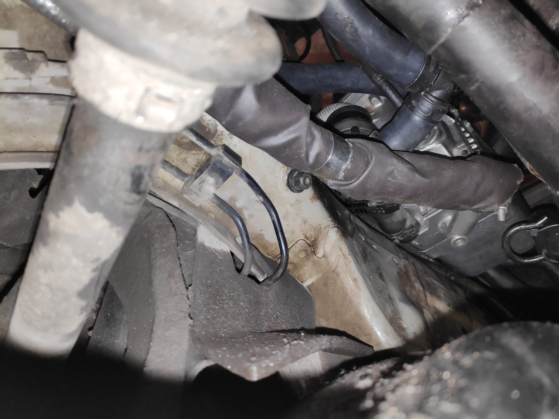

Особо пытливый и знающий читатель спросит: а какого лешего ты прикупил шланг на 10мм и тройник отвод на 10мм. А тут, коллеги по цеху, есть интересность. Я очень хочу реализовать подогрев масла в поддоне картера путем встраивания в оного алюминиевой трубки внешним диаметром 10-11мм. То есть сделать в поддоне змеевик, через который будет проходить ОЖ. Для чего такой гемор, спросите вы? Ответ прост — греть масло. Опытным путём и уже не одним человеком установлено, что масло в картере практически не греется, максимум на 2-3 градуса повышается температура. Это и понятно, водяной рубашки поддон не имеет, а нагреться через корпус в мороз нереально. Большинство конечно не заморачивается этим, но я решил идти другим путём. Это удобно, особенно когда торопишься, за 10-15 минут вебаста подогреет двигатель и масло до примерно одинаковых температур и можно с ходу отправляться в путь. Опять же двигателю и маслонасосу в частности не стоит напрягаться с холодным маслом при прокачке. Можно ездить на масле 5w, а не нулевке, что крайне рекомендуется при температурах -30 и ниже. Так что будем пробовать реализовать эту задумку. Пока что сделал отвод шланга к картеру двигателя со стороны датчика уровня масла. Подача взята через тройник с выхода вебасты он же вход на радиатор печки салона. Обратка заведена в отвод указанный на следующем фото. В данный отвод была запитана обратка электрокотла, установленного прошлым хозяином.
Сам поддон я еще не снимал, трубку не вваривал, это будет в последней части сериала про установку вебасты.

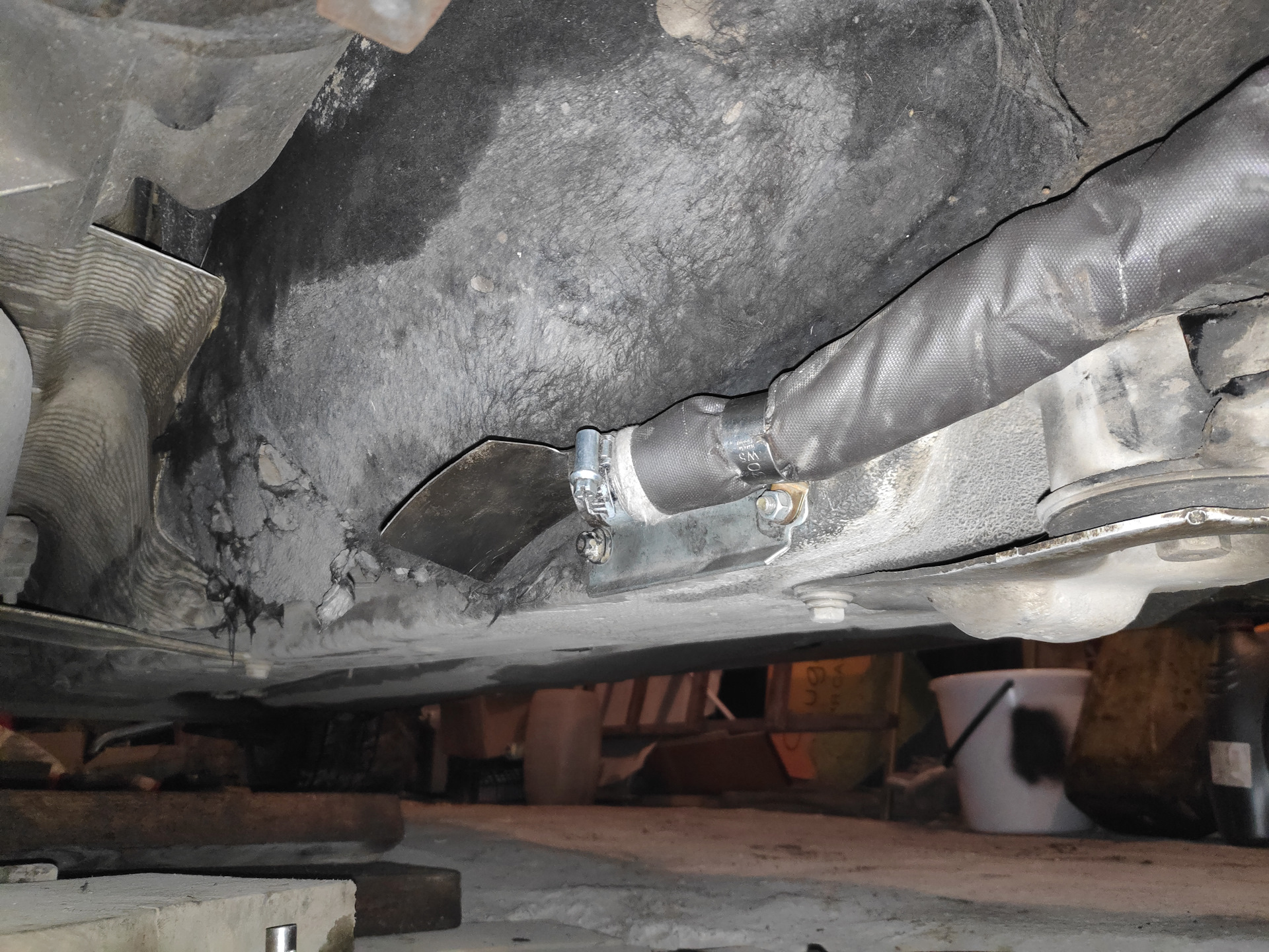

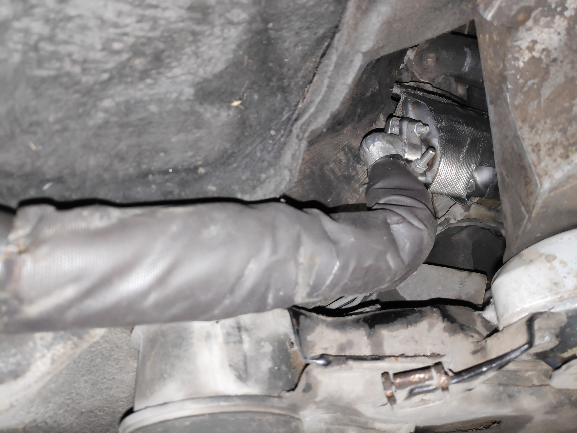

Далее пришлось повозиться с выхлопом. В оригинальной инструкции описано два варианта. Я использовал вариант вдоль левого лонжерона в сторону МКПП. Тут кто как может использует все варианты колхоза Рассвет)) Я лишь накидаю вам фото своей инсталляции. Благо у меня в комплекте б/у вебасты была термозащита оригинальная, и весь выхлоп экранирован. Так же старался нигде его вплотную не ставить к кузову.
Такие дела, парни (и возможно девушки). Физическая установка котла закончена. Осталась часть электрическая. Я даже было попытался его запустить, он пошумел пылесосом пару раз, но топливо не стал качать. Надо цеплять диагностику и делать по уму. Пожелайте мне удачи! Или может добрый совет)
