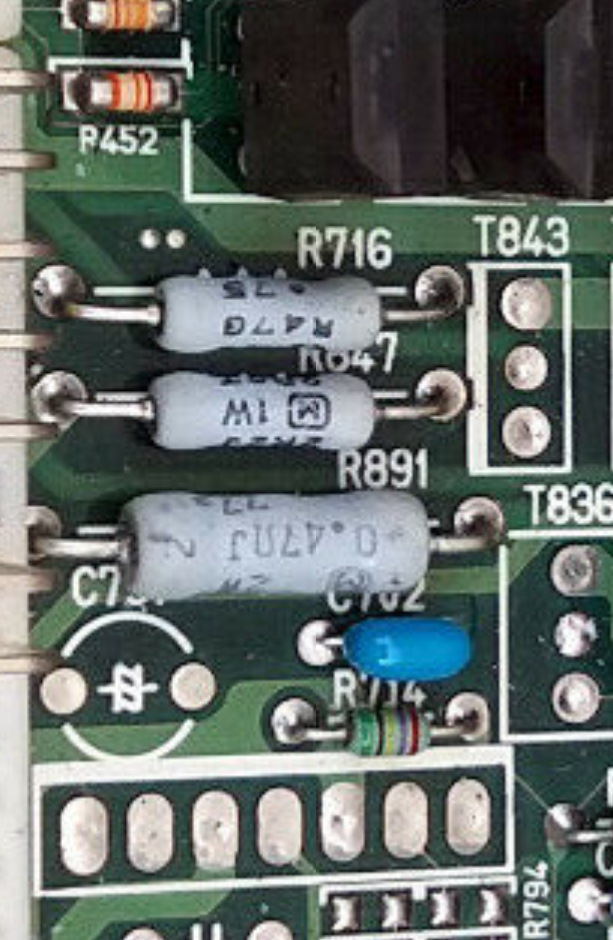

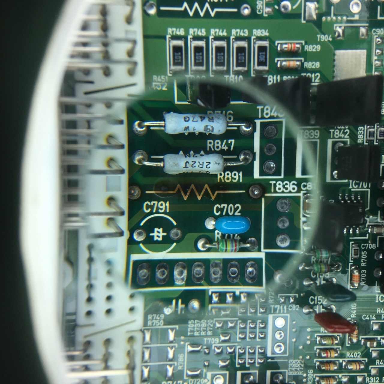

в попытках заставить Beams не глохнуть на холостых был вскрыт ЭБУ
хорошо что дома есть лупа, потому что она очень пригодилась когда я положил ЭБУ за лупу…
Выгорел резистор на 0.47 ом — отвечает он за контакт HT код SAE в данном случае P0135
Папа (радио любитель в прошлом) настоятельно рекомендовал впаять два резистора параллельно, чтобы повысить рассеивание тепла(места достаточно)

Ничего не отвалилось
Комментарий удалён
Больше двух лет прошло, держу в курсе.
Комментарий удалён
Все на месте, вроде как год прошёл.
Комментарий удалён
Все еще ничего не отвалилось, ставлю под сомнение вашу квалификацию
Комментарий удалён
Все ещё ничего не отвалилось
Комментарий удалён
пока ничего не отвалилось, держу в курсе.
Комментарий удалён
Я напишу как только что-то пойдёт не так.
Т.е. после замены этого резюка у тебя стала нормально работать на холостых? У меня просто тоже с ними проблемы, клапан ввт новый, дроссель блестит как у кота яйца, ошибок никаких нет, куда копать?я уже хз)
нет, думаю копать надо в индивидуальную настройку положения катушки ХХ, завтра будет свободное время, попробую.
