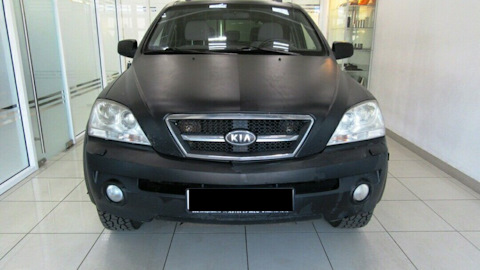

Сел я в машину, чтобы поехать на работу, а он мне "вжух — вжух" и нихера.
Ну шо делать, пошел пешочком.
Подумал, что сел акум. Он и так был староват и его нужно было бы менять если не в этом году, то в следующем точно. Штош, сел читать, какие бывают и что лучше

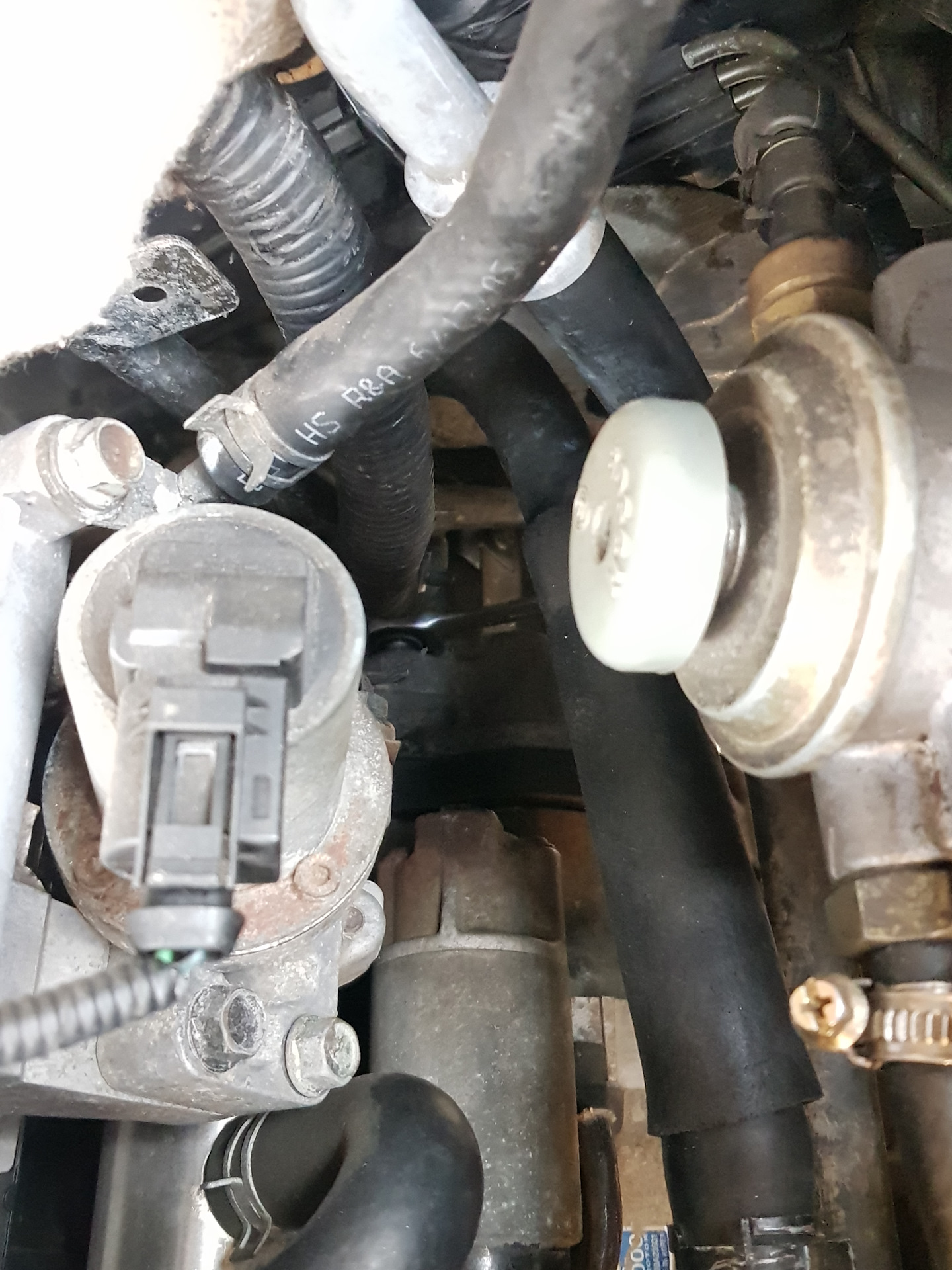

В принципе, заменить стартер на сорике оч просто.
Машина высокая, можно и не домкратить (но если хочется, то можно)
Я менял тихо и спокойно на обочине, перед домом.
Мой порядок был такой:
1. Снимаем акум
2. Снимаем поддон акума 5 болтов на 13 + 1 на 10 держит крушку предохранителей и еще один ослабить, так легче снять.
3. Снимаем клему со стартера и фишку
4. Откручиваем щуп коробки
Дальше кому как удобно

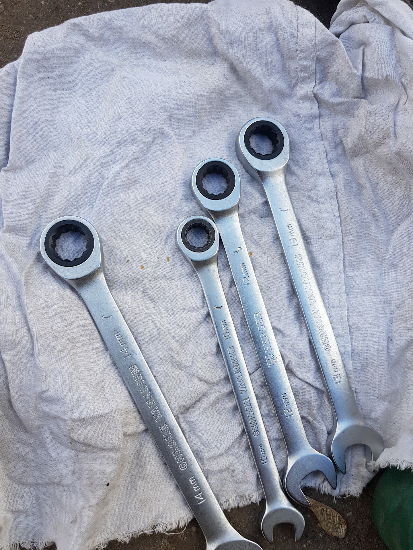

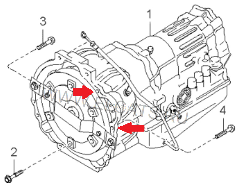

5. Лезем под машину, берем трещотку, кардан, удлинитель и головку на 14 — откручиваем первый болт. крутим до победного, он очень длинный.
6. Берем ключ трещотку, и откручиваем второй болт. крутить придется долго. Напоминаю, болты длинные.
7. Лезем под машину и аккуратно вытаскиваем стартер
