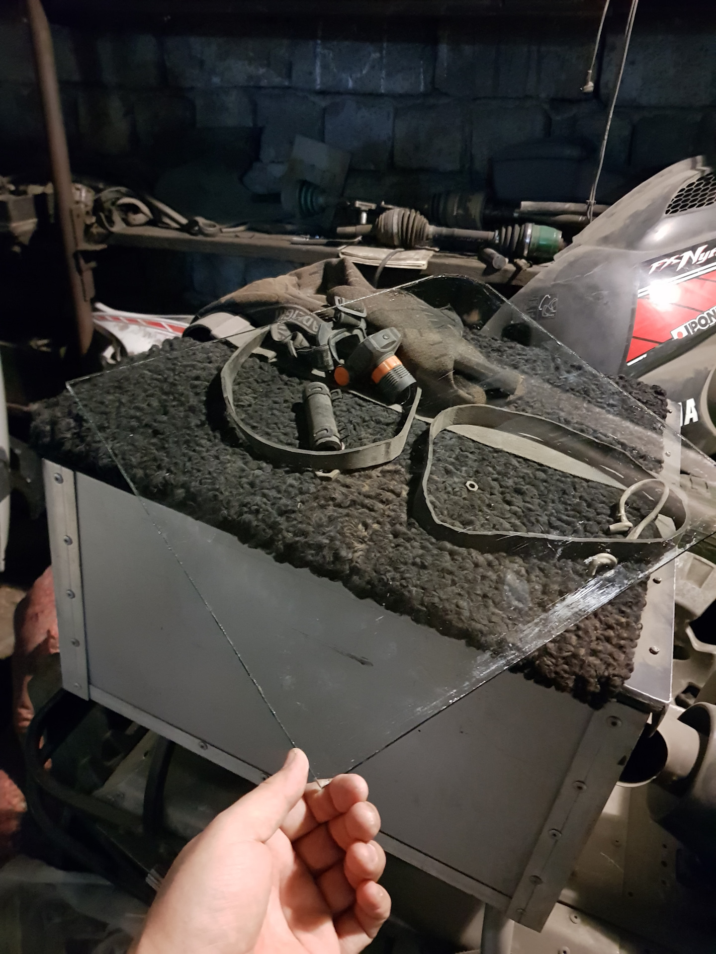

Давно обещал написать пост про двойные стекла в условиях севера. Так как у нас "Полюс холода", все наши водители занимаются этим каждый год и по два раза, осенью клеим, а весной убираем. Для этого покупаем второе лобовое стекло и вырезаем из обычного стекла боковые. При нарезке боковых стекол нужно учитывать размеры, стекла должны быть меньше резинки штатного стекла.

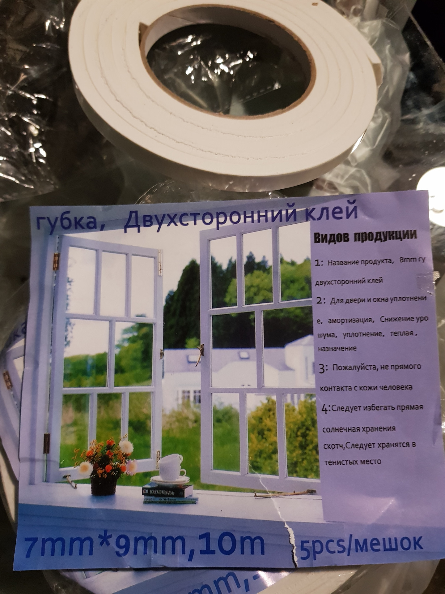

Покупаем вот такой уплотнитель.

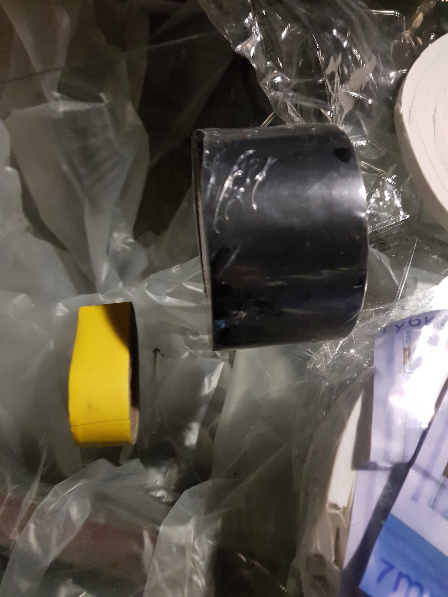

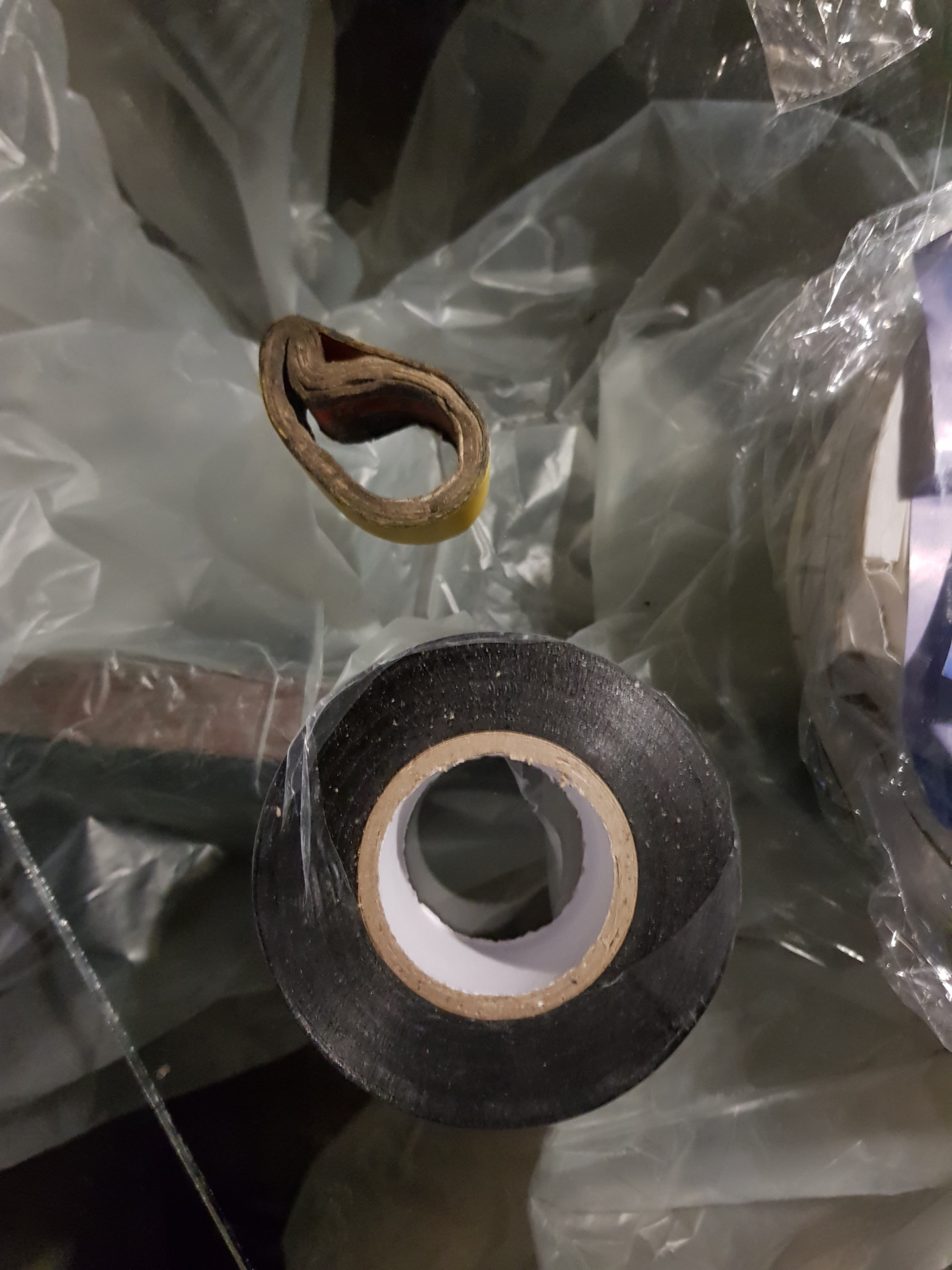

Три-четыре мотка изоленты. (Ширина по сравнению с обычным мотком изоленты)
Для сравнения другой изоленты не было, остатки валялись в бардачке.

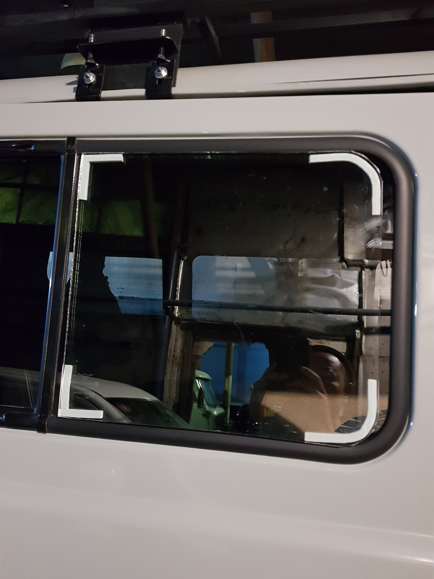

Берем заранее вырезанное стекло.
Хорошенько чистим и протираем. Важно чтобы стекло было сухим.

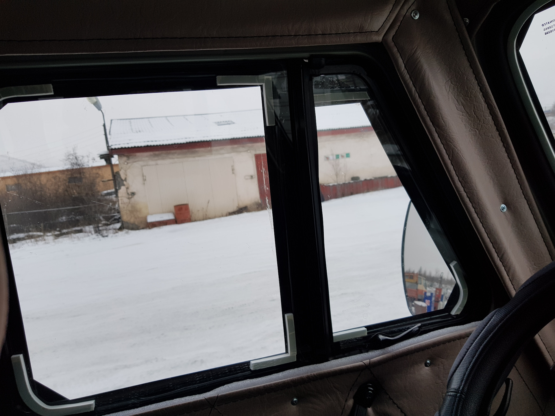

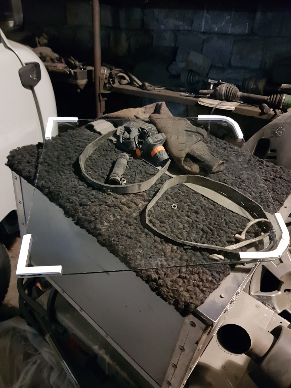

Приклеиваем по углам оконный уплотнитель. По углам для меньшего расхода уплотнителя. Еще если приклеить по периметру, то весной много нужно чистить клеевой слой.
Приклеиваем к стеклу, стараясь не трогать внутреннюю сторону.

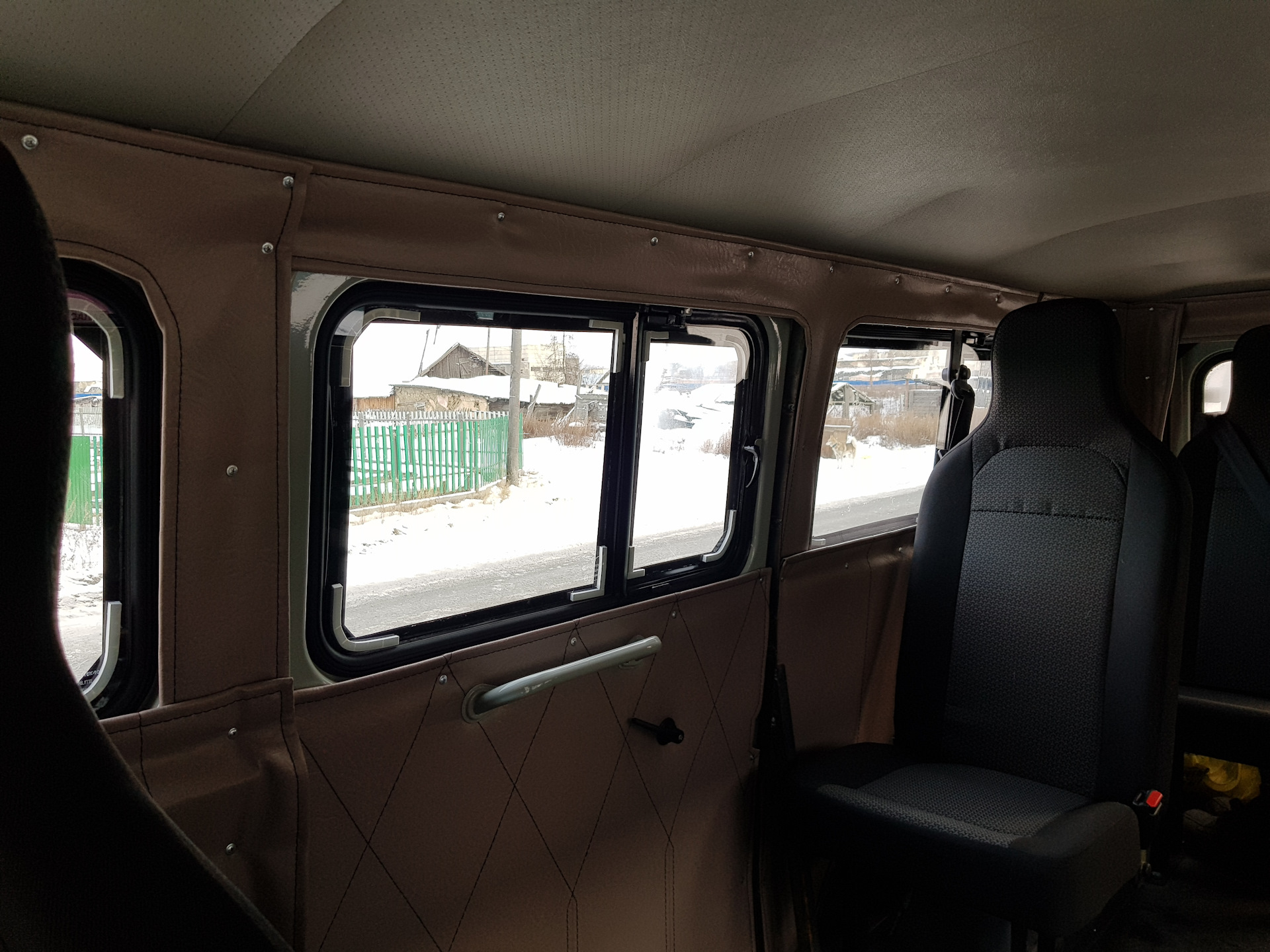

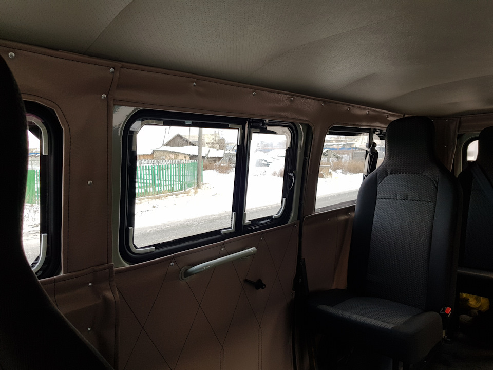

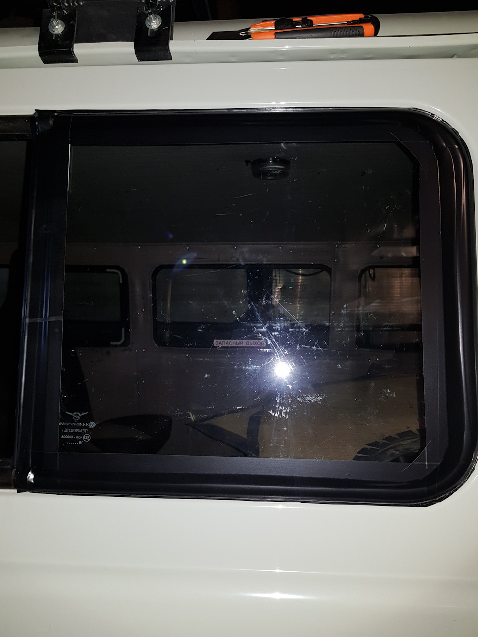

И приклеиваем широкой изолентой по периметру, насколько возможно герметично.

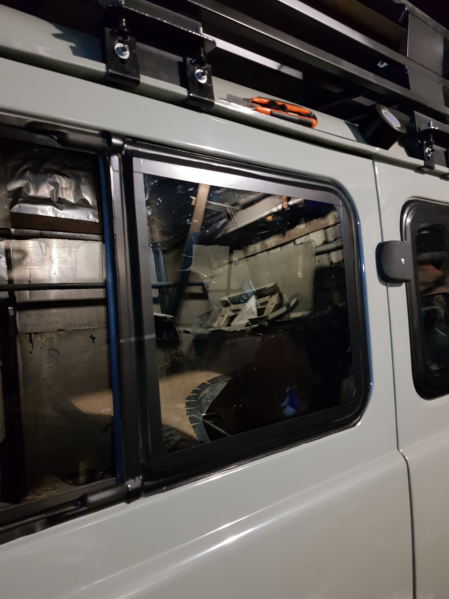

Примерно то что должно получиться.

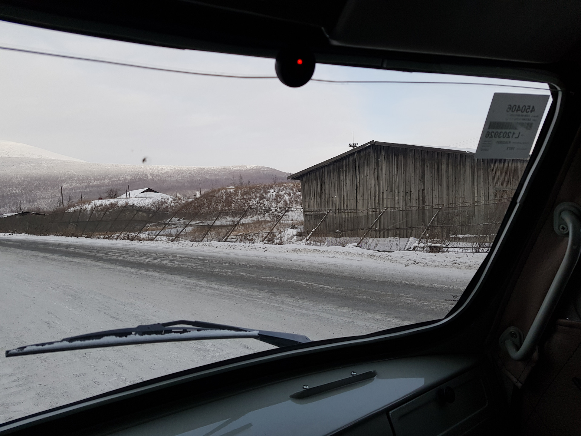

Вид изнутри лобовое стекло. Здесь уплотнитель приклеен по периметру, потому что оно тяжелое.
