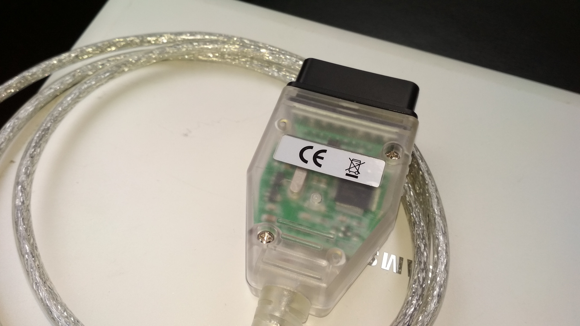

По этому случаю я обзавёлся таким диагностическим адаптером, т.к. мой DELPHI ошибку чека не считал.
Что интересно, mini vci тоже потом ничего не показал по ошибке и чек сам пропал.
По самому прибору mini vci немного впечатлений, хоть тема избита в сети уже до мелочей. Верно пишут, что медленный и теряет коннект, у меня всё так и есть. Но так же верно пишут, что не критично, хотя отключения немного бесят. Установил я его с toyota techstream версии 10 без особых бубнов с танцами на win 7 32bit. В более новой версии смысла нет, кроме как если нет поддержки нужной машины или функции может какой.
