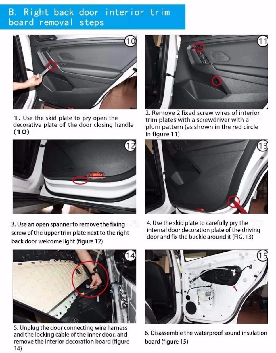

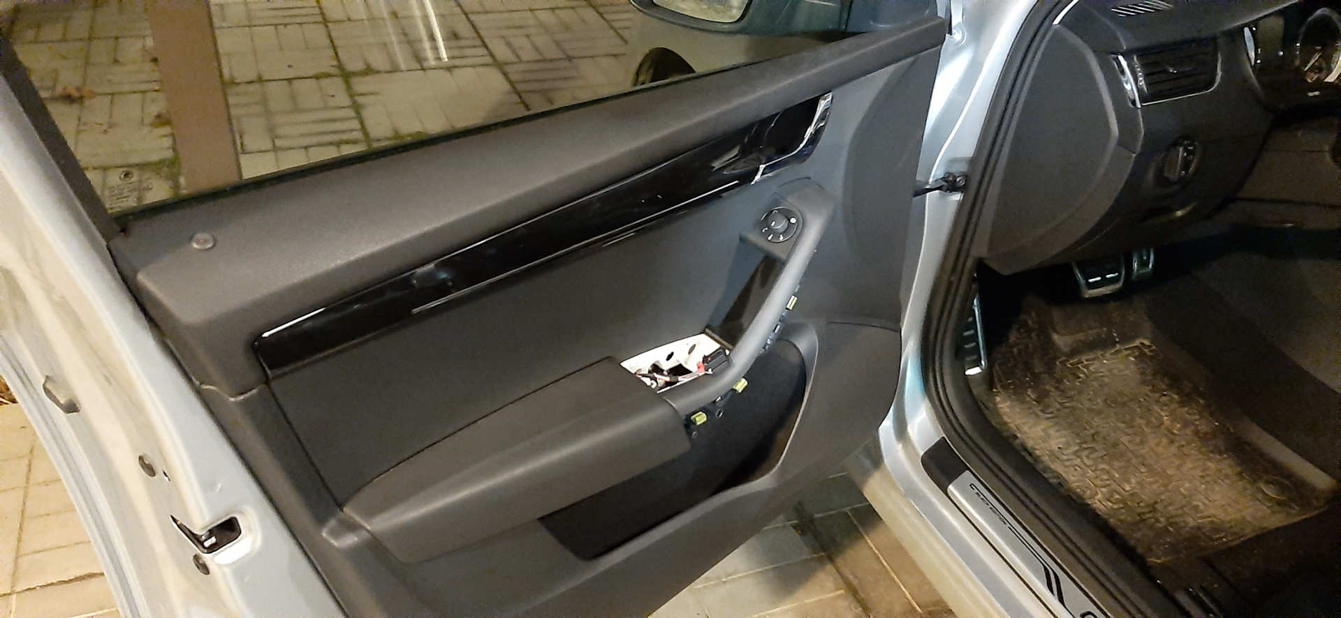

Начнем с разборки.
Я пользовался данным видео по разборке карт дверей:

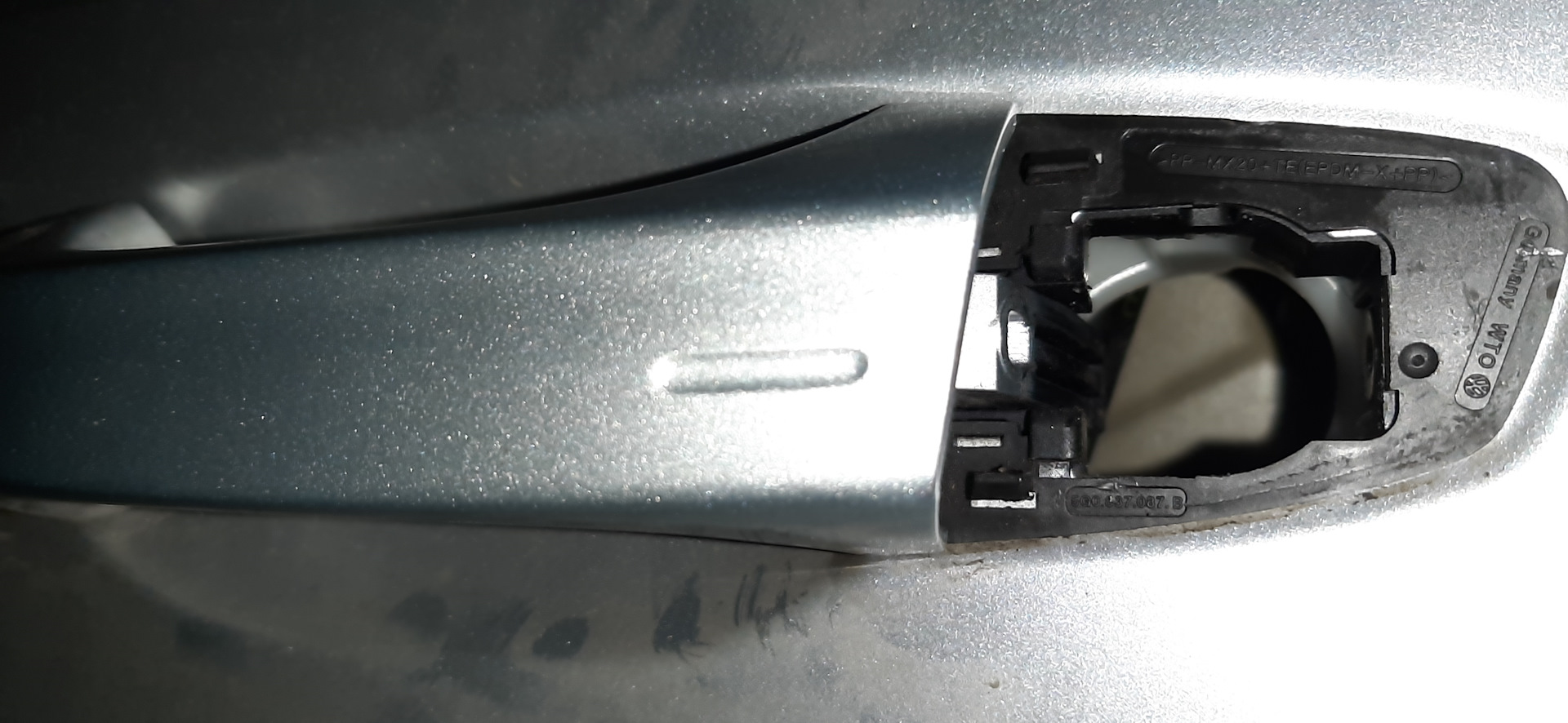

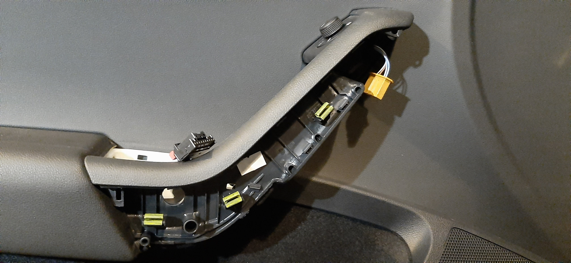

Сложностей добавляет, что на видео указана только разборка водительской двери. И то, без эстетической подсветки. На водительской двери достаточно отщелкнуть разъем кнопок регулировки зеркал для доступа к винту, который держит обшивку двери. На всех остальных дверях вытаскиваем полностью кнопки стеклоподъемника(НЕТ!). Вытаскиваем кнопку из НАКЛАДКИ кнопки стеклоподъемника, чтобы открутить винт, который держит обшивку карты двери. Для рукожопов, по типу меня сразу пишу номера(так как на всех трех накладках я сломал по 2-4 ножки. Левая(5E0 867185C 9B9) и правая (5E0 867186C 9B9) — стоят по 200 рублей. Сняв обшивку двери материмся, у кого есть амбиентная подсветка. Разъем извлекаем очень аккуратно. Защелок непосредственно в них нет. Закреплены очень сильно. Индикация сигнализации как бы "откручивается".

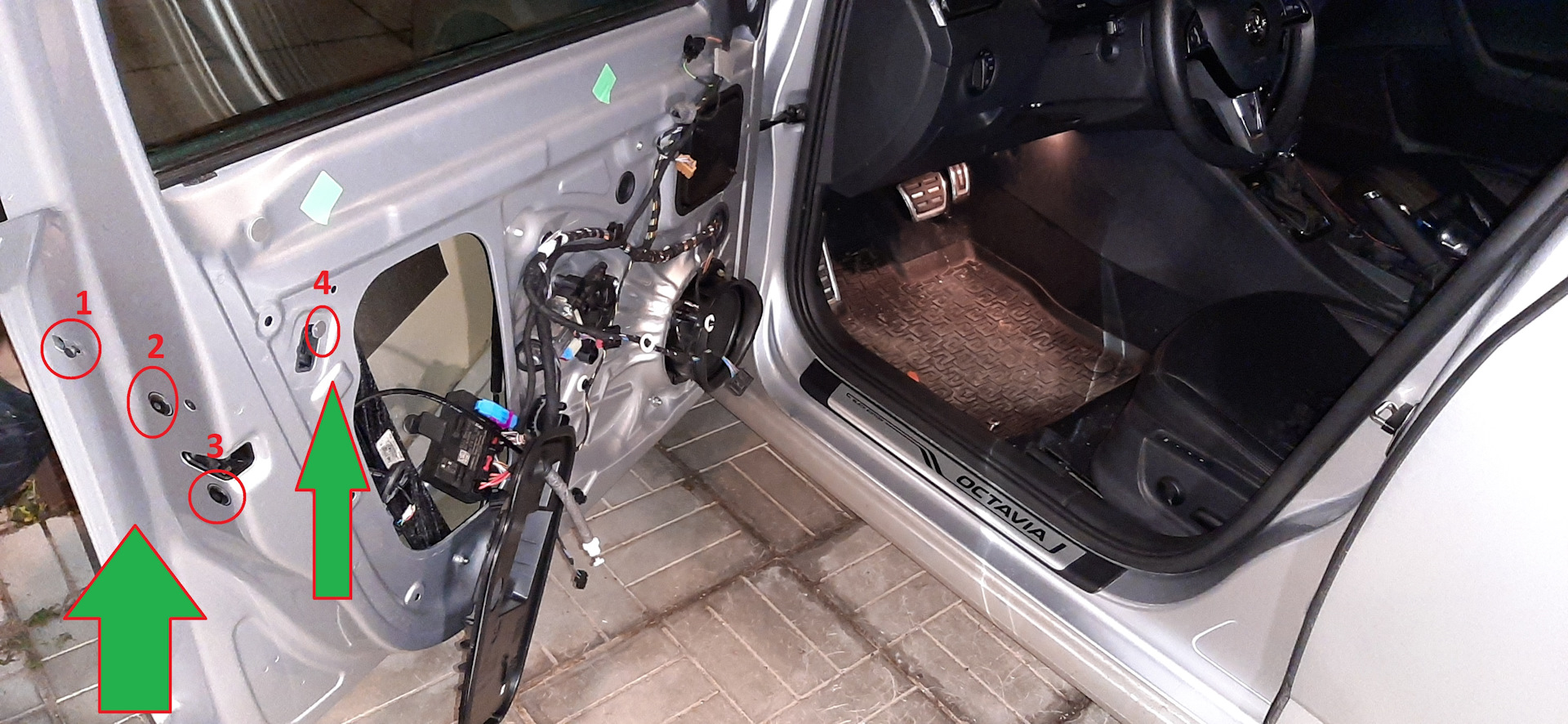

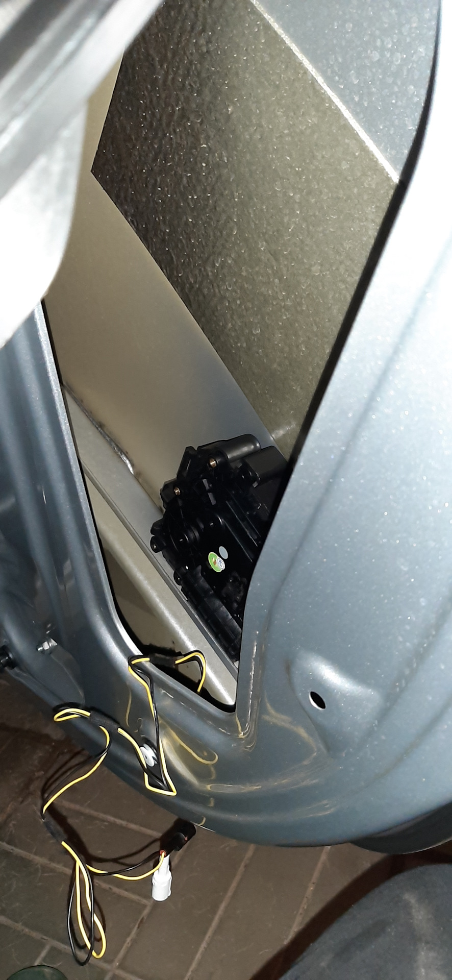

Далее. Получаем такую картину.

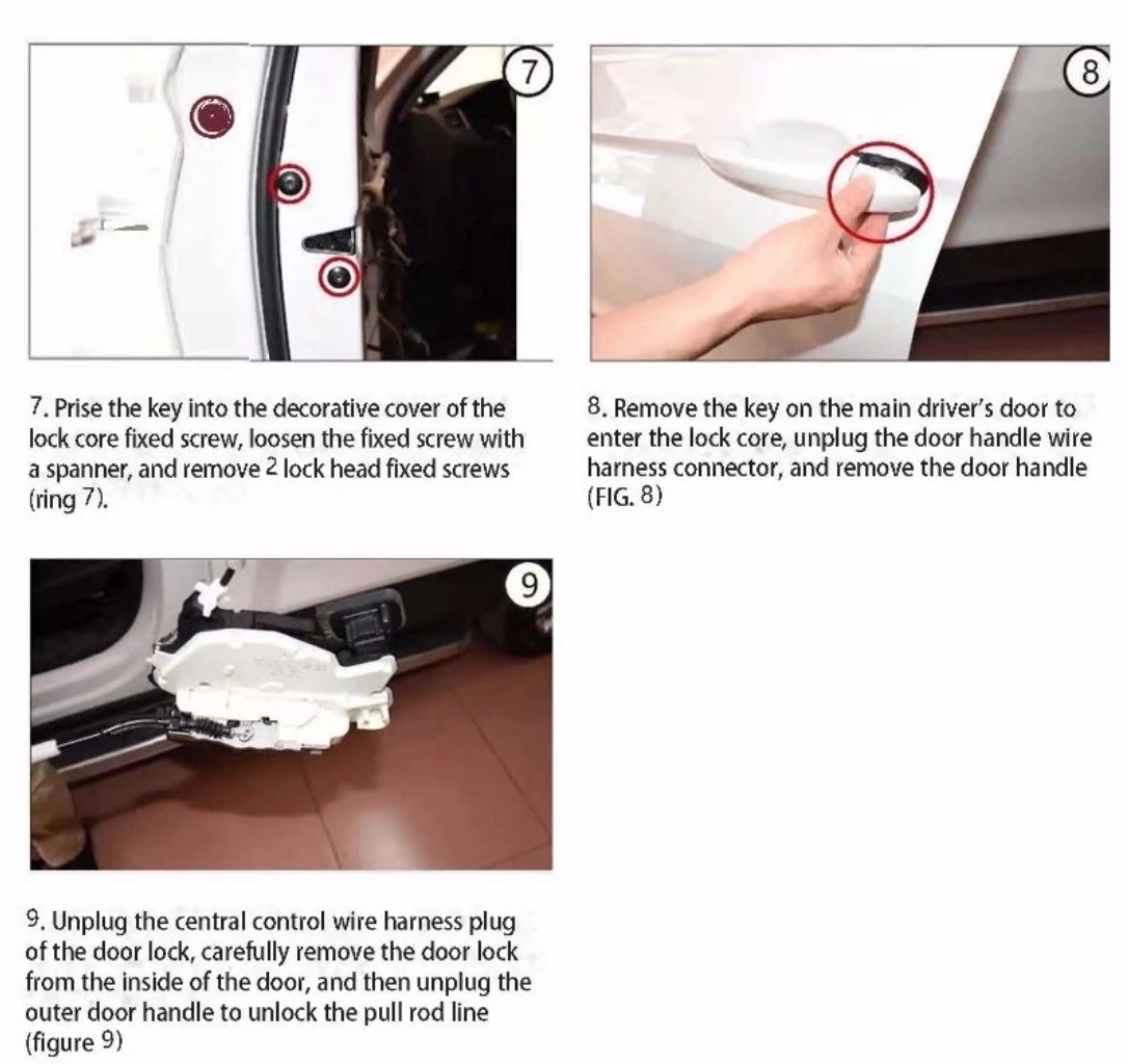

Внимательно смотрим и видим циферки. На водительской двери используются все.

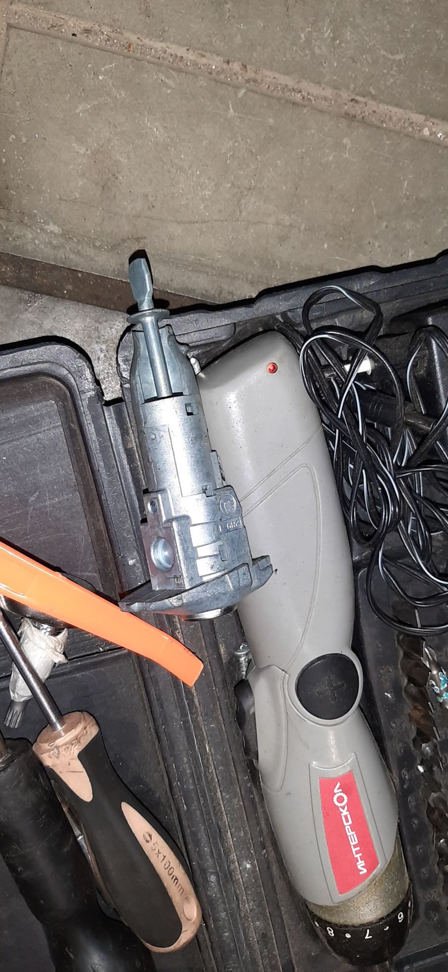

1 — держатель механического замка(под ключ).
2 — держатель самого замка
3 — держатель самого замка 2
4 — держатель электрического разъема проводов.
Пункт 1 используется только на водительской двери(kessy).
Пункты 2-3 используются на всех дверях для извлечения штатного механизма закрывания дверей.
Пункт 4 используется только на задних дверях(kessy). С завода спереди там ничего не прикручено.

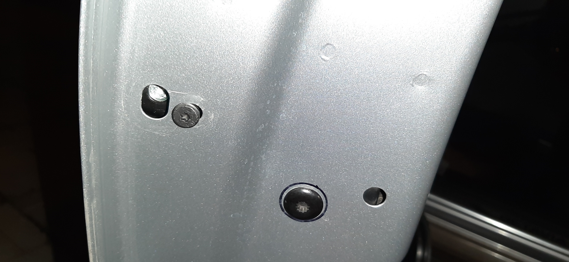

На водительской двери сначала снимаем пластиковую накладку, откручиваем винт полностью(который торчит) под позицией номер 1. Рядом у винта, который торчит(позиция номер 1) есть еще одно отверстие. Его нужно открутить и нажать внутрь. Потом можно тянуть сам механический замок.
Для передней пассажирской двери необходимо открутить винты под позициями: 2,3.
Для задних двух дверей откручиваем болты под номерами: 2,3,4.

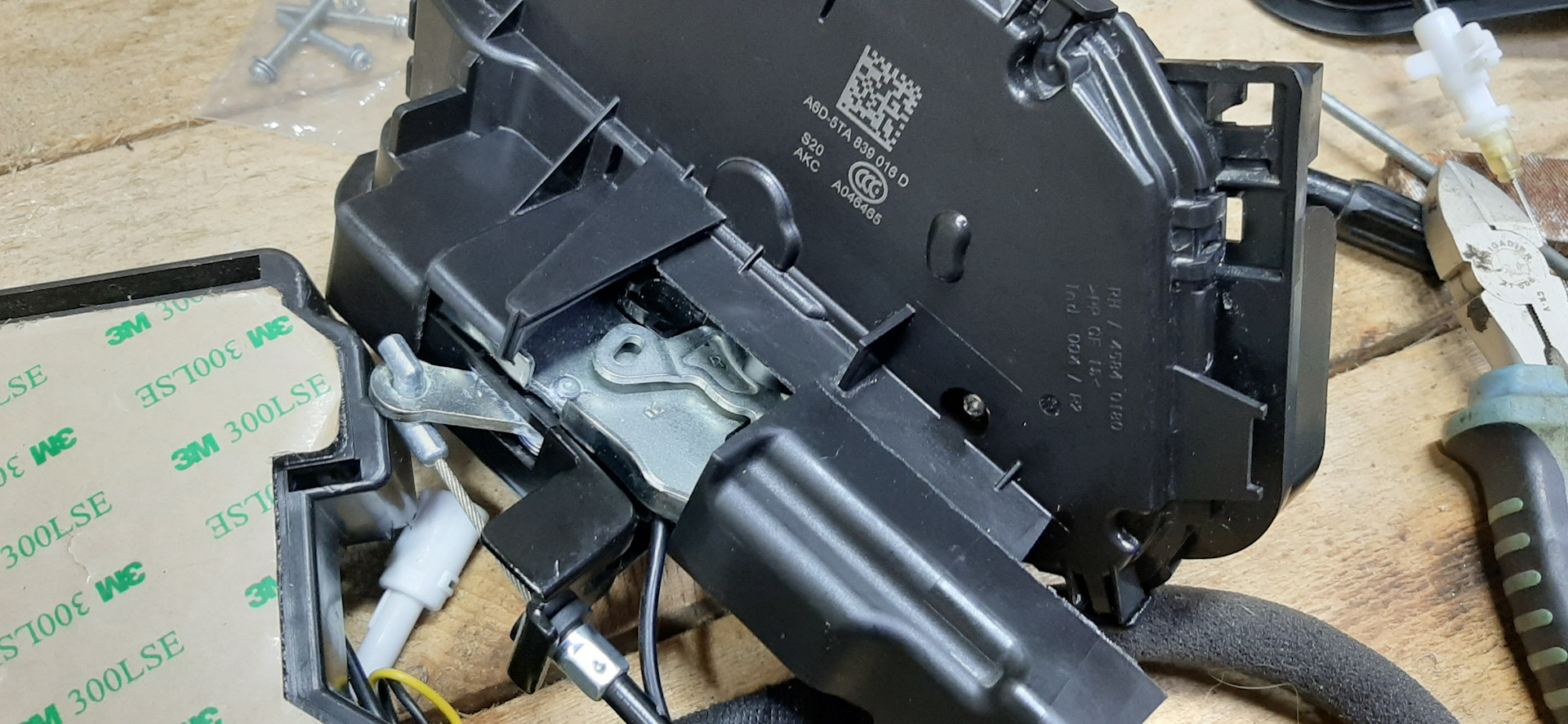

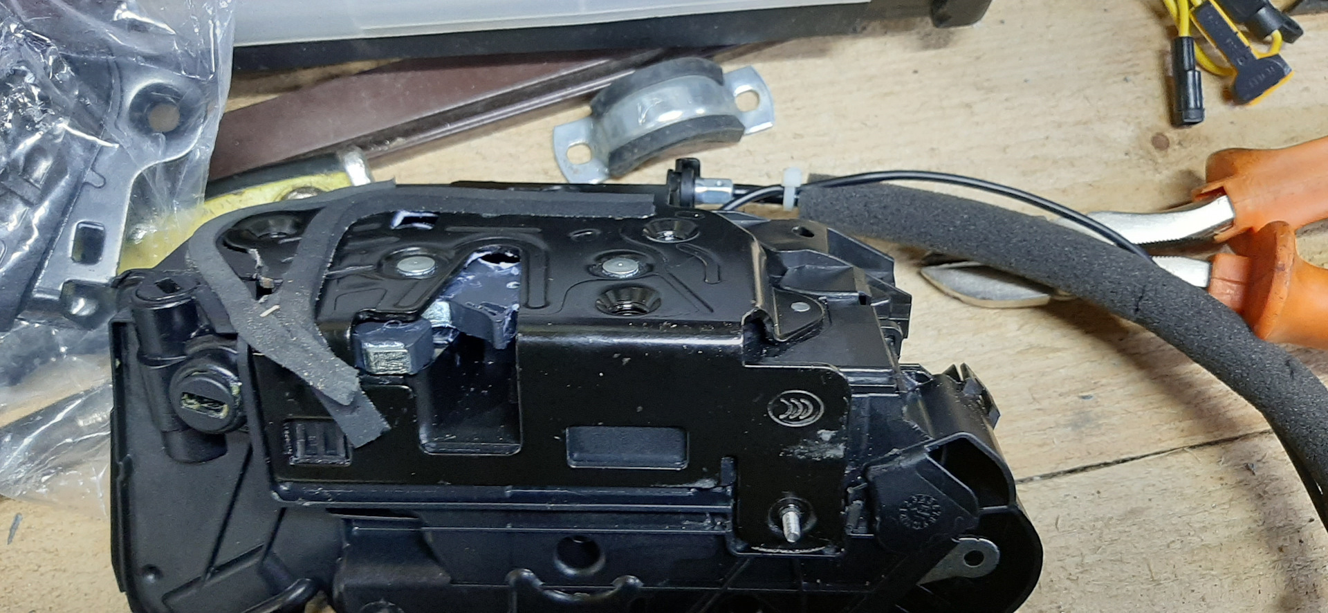

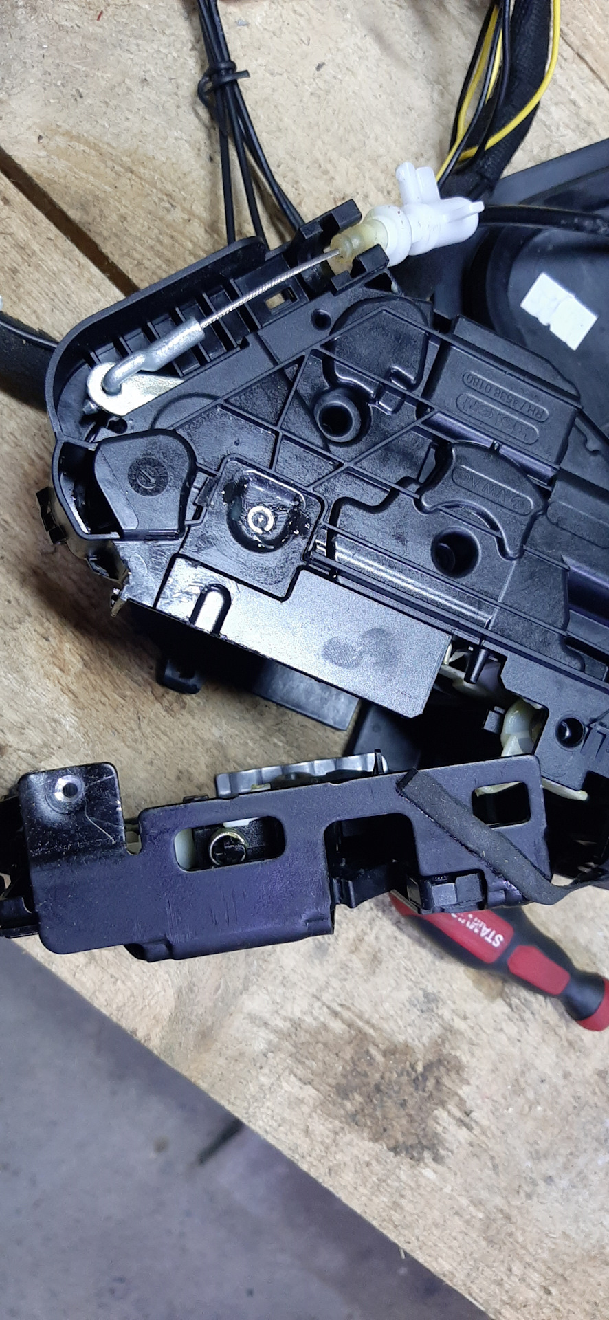

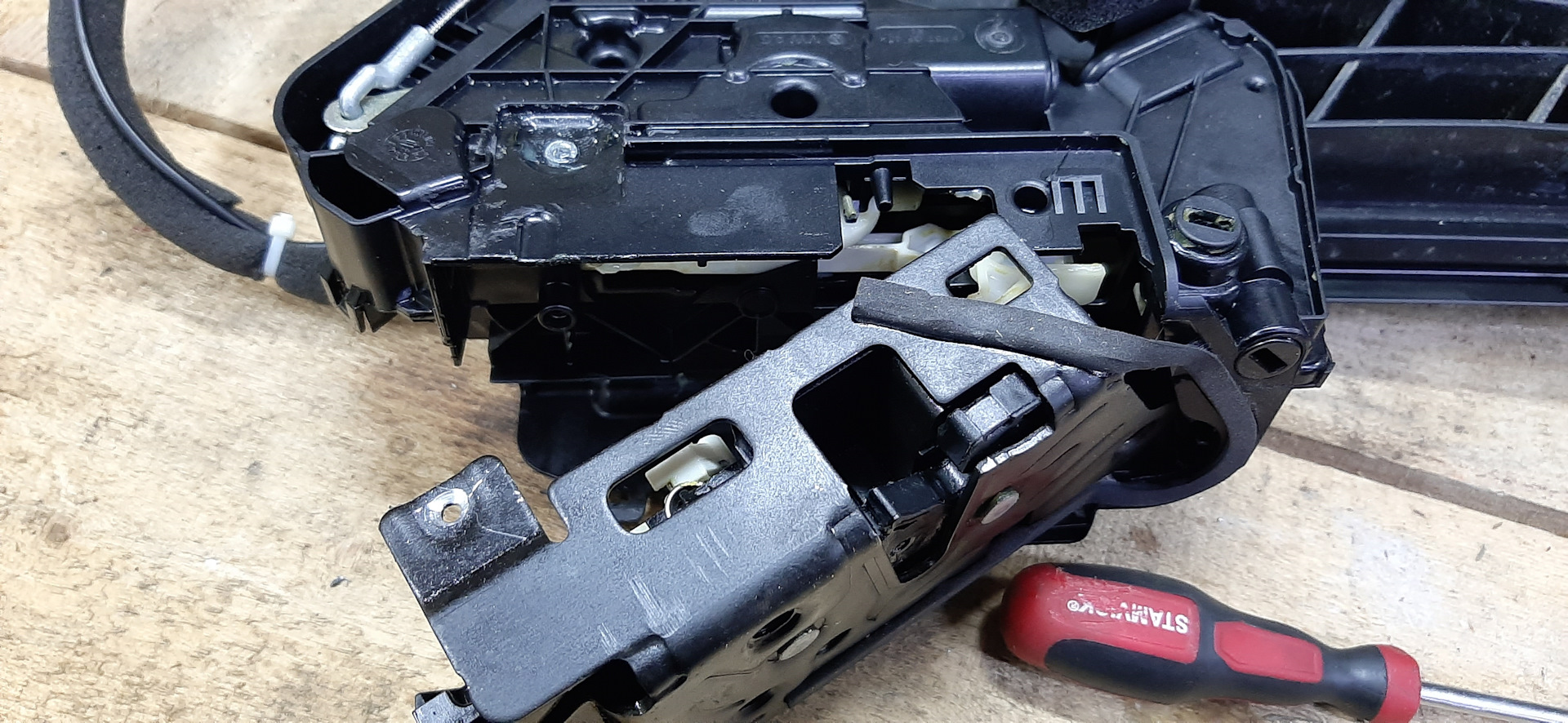

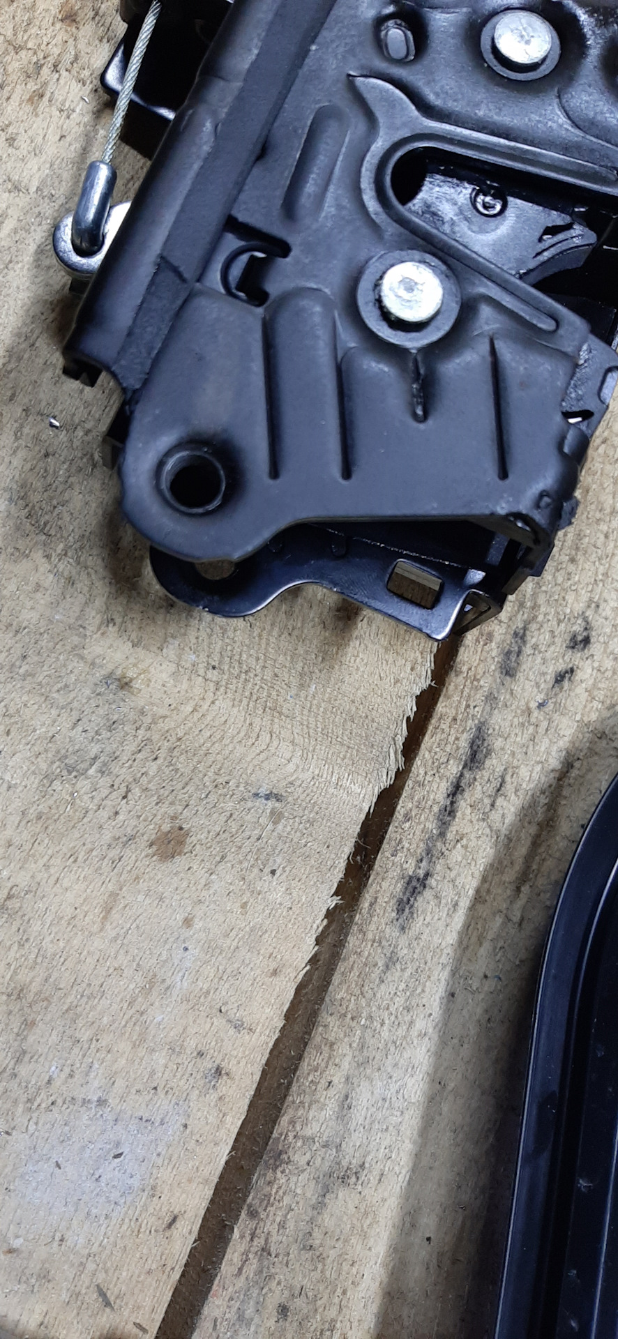

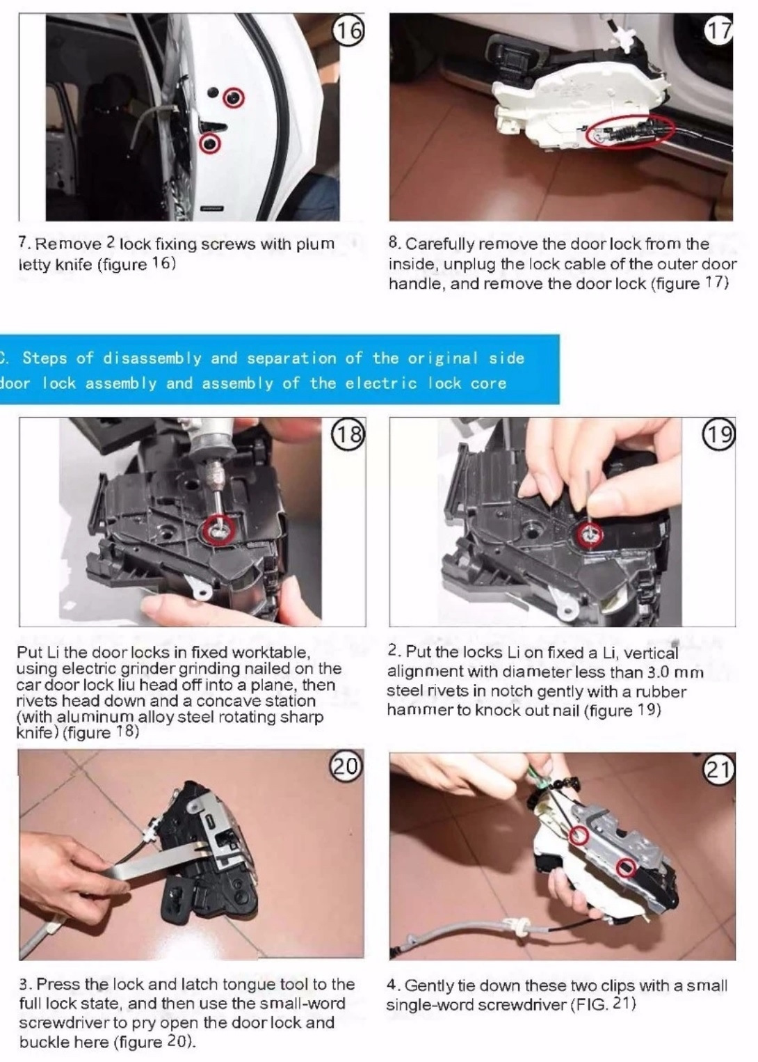

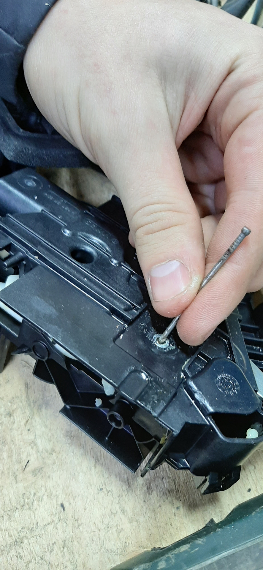

Сняв штатные замки, понимаем, что их необходимо немного модернизировать.

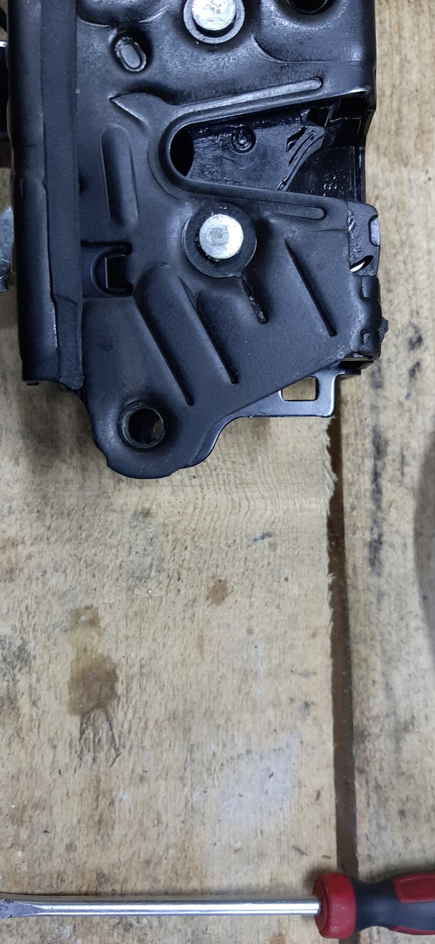

Ну для начала, рассверливаем клепку и полностью её вытаскиваем.
Рассверлив клепку отщелкиваем по периметру крепления.

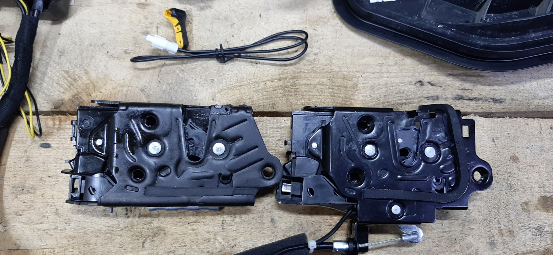

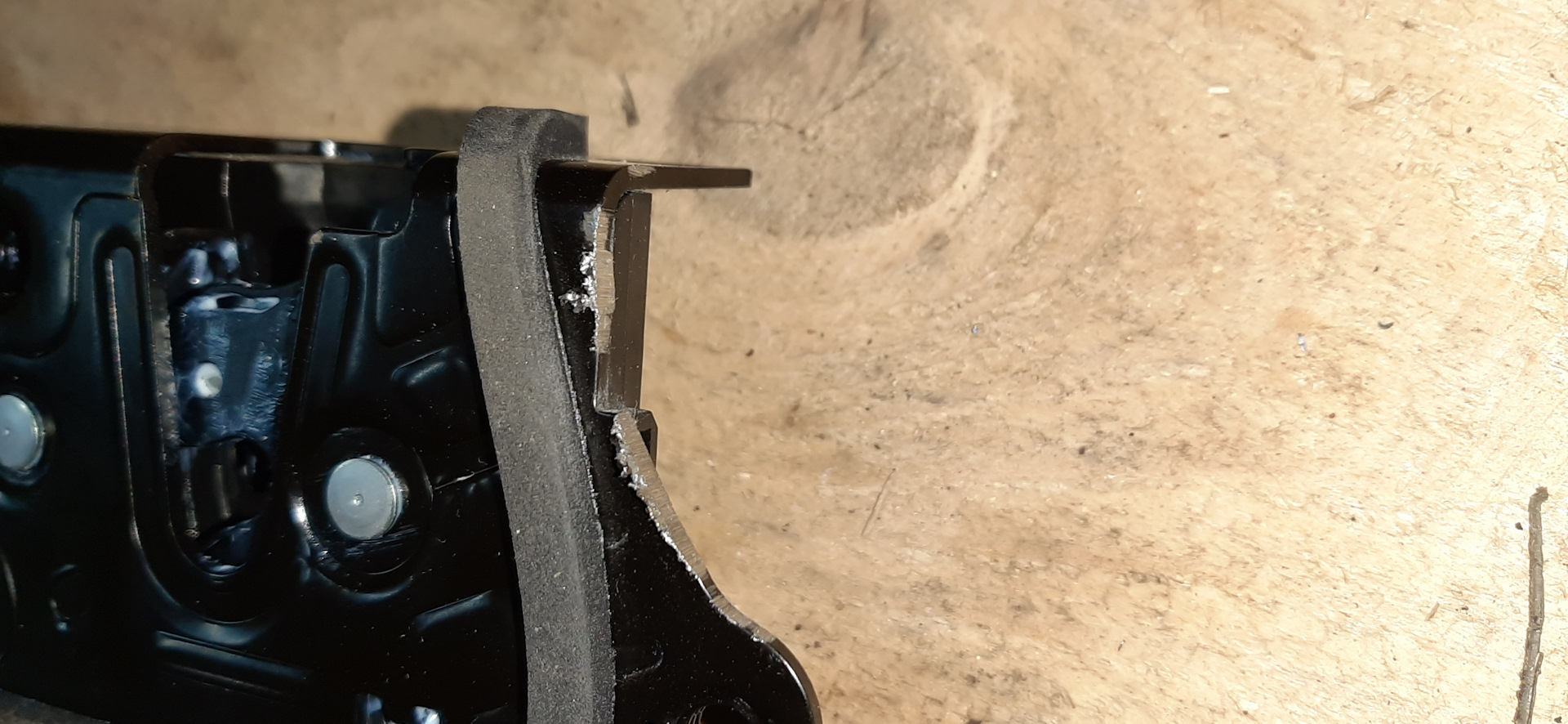

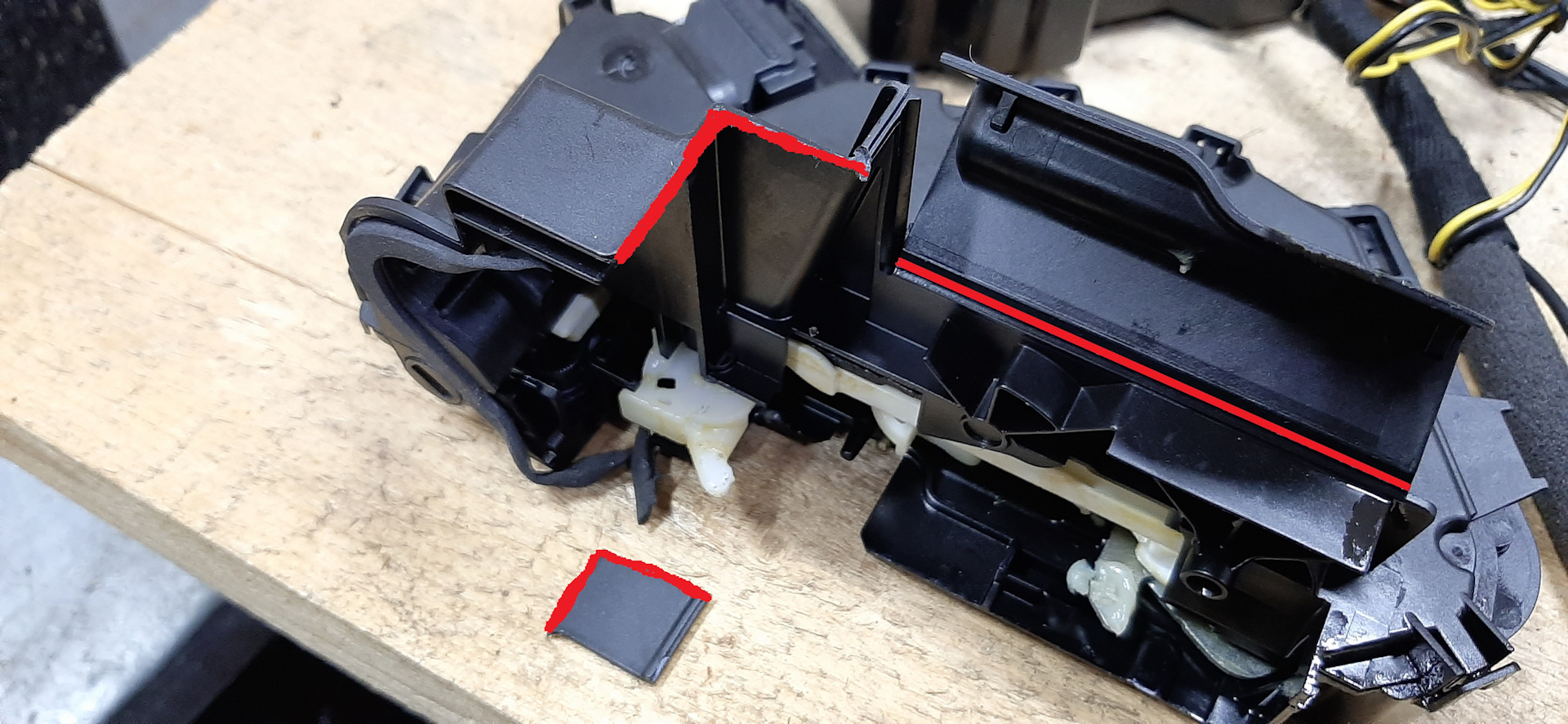

Приложив 2 замка рядом, понимаем в чем тут "засада".
На сколько я понял, замок или самой новой модернизации, или чуть старее. Возможно это просто-напросто унификация. "Кому надо — тот отрежет". Или как сказал продавец — "ваши замечания приняты к сведению. Вы можете отрезать лишние части".

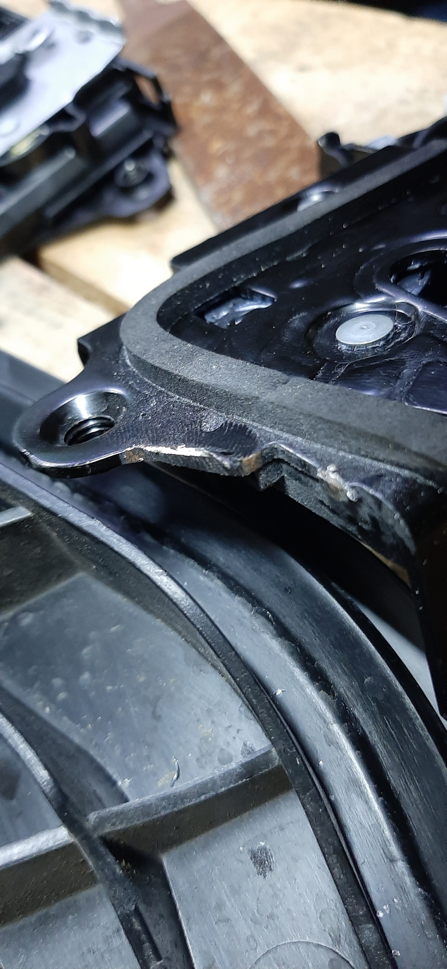

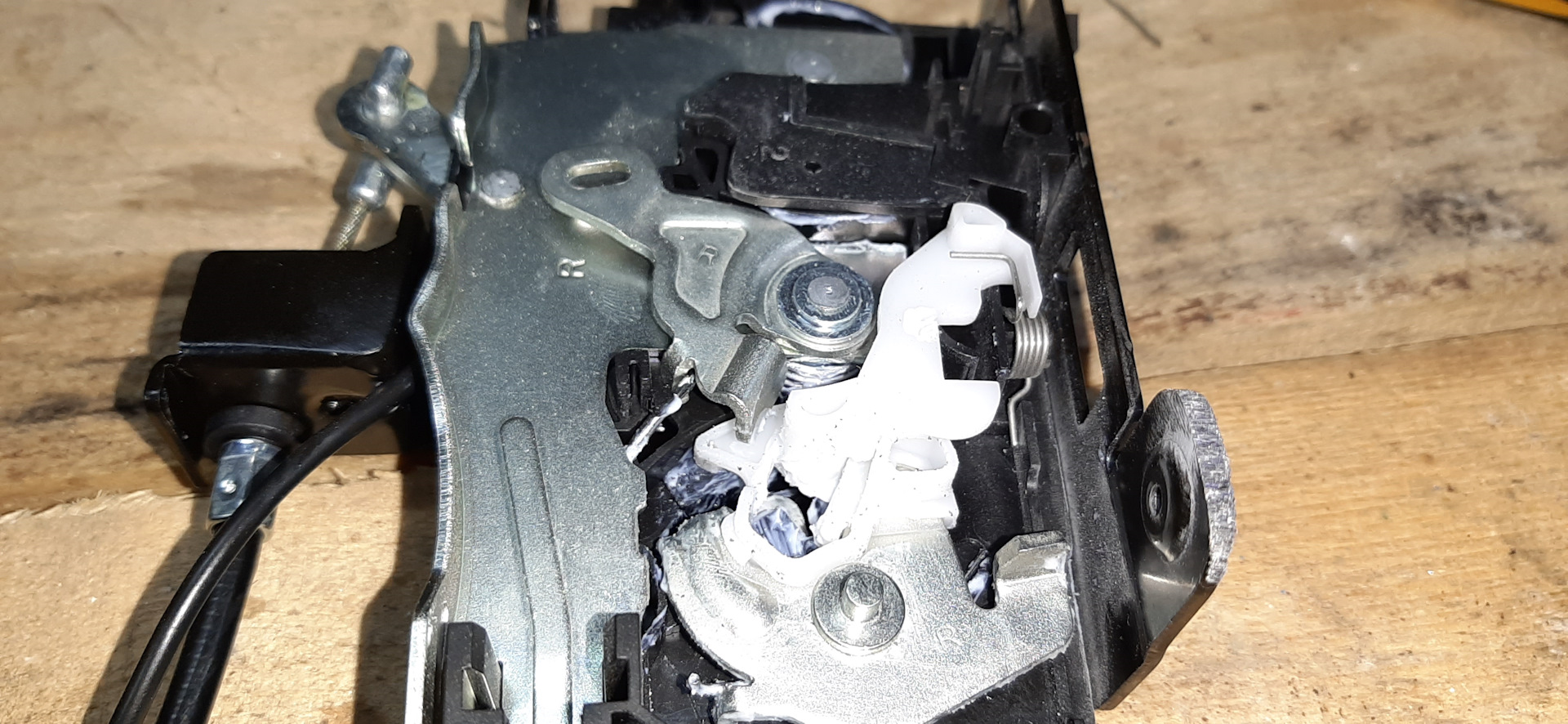

Ладно. Идем дальше. Отрезав лишние запчасти(Красное — линия разреза).
И подпилив лишнее:
Получится типо такого:

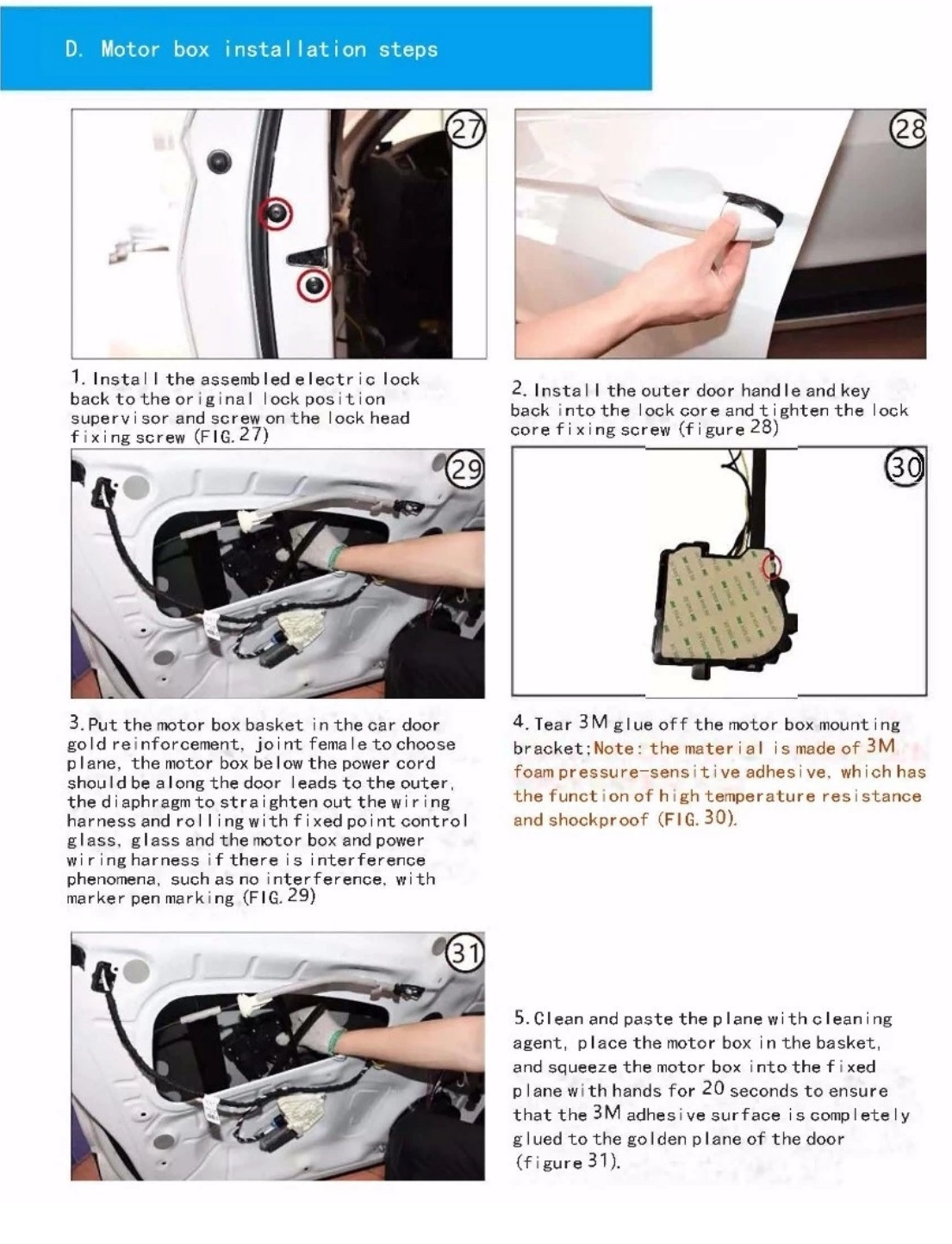

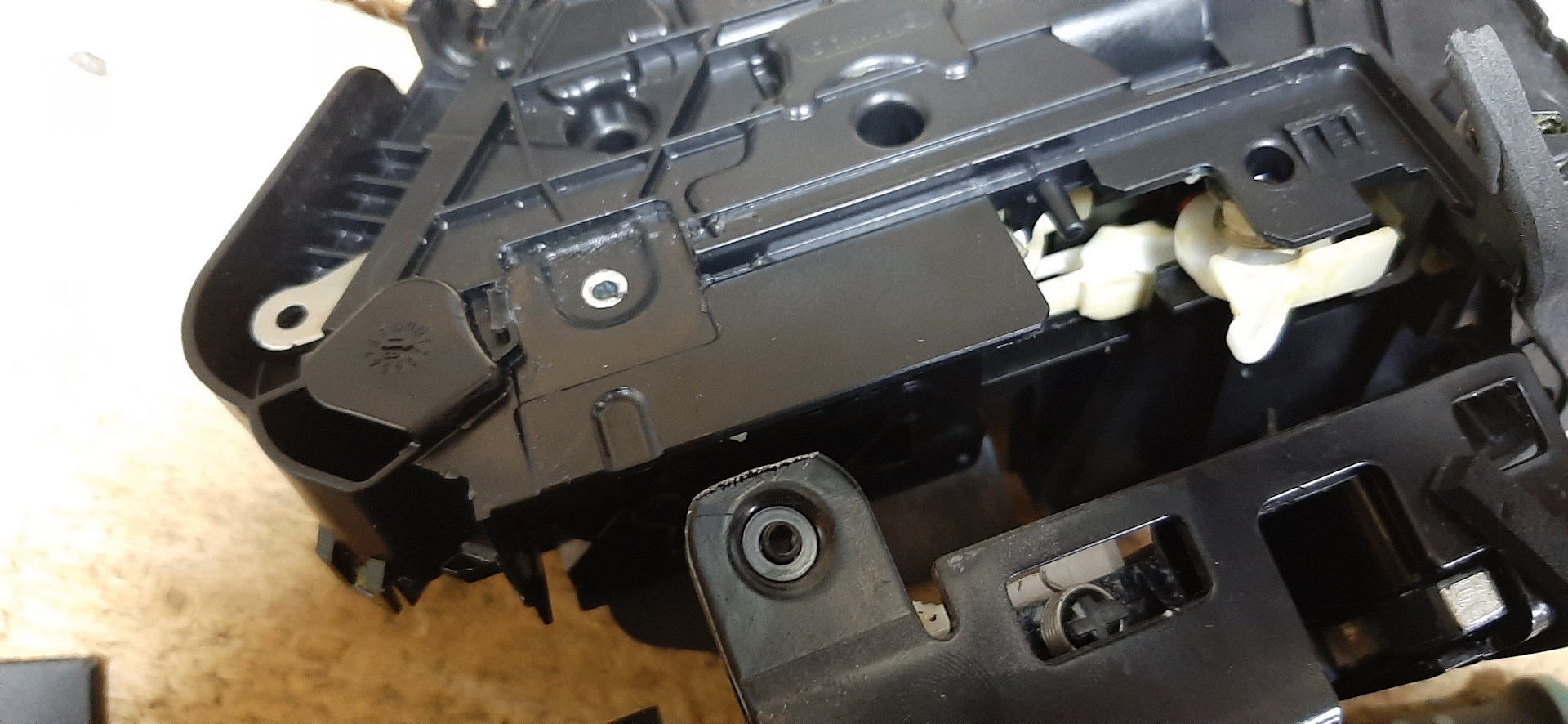

Соберем модернизированный замок. Вместо клепки используем винты из комплекта:

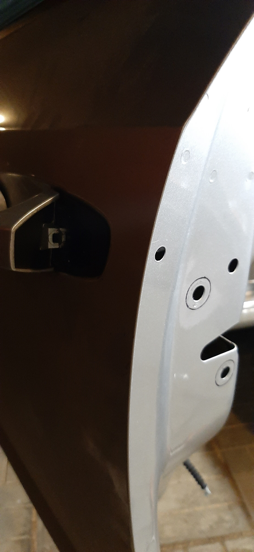

И приклеиваем к внешней стороне металла двери!
Проверьте! Не мешает ли стекло тросикам и проводам установленного доводчика!

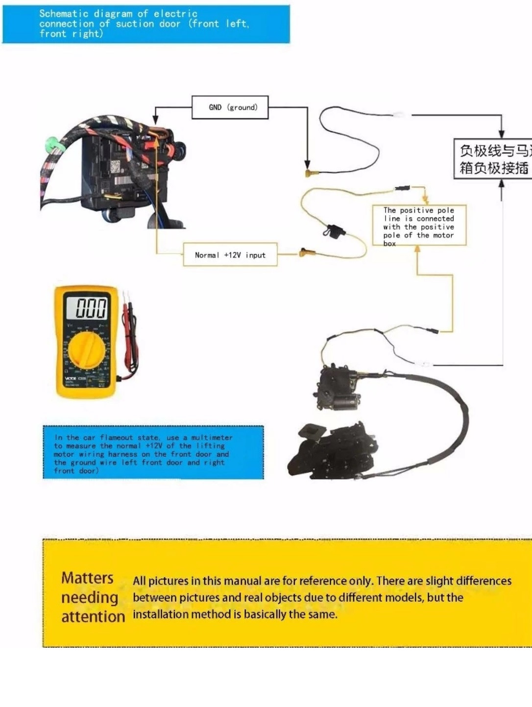

А как на октавии задние подключать ? Насколько знаю блока дверей нет у них
