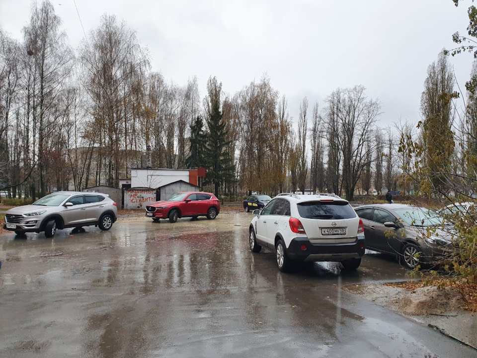

Ноябрь 2019 в наших широтах выдался теплый. Средняя температура +9 град. И те осадки, которым пора уже выпасть в виде снега, проливаются на наши головы дождем. И мы вынуждены шлепать по лужам пешком. Или на авто, вздымаю тучи брызг.
После преодоления водной преграды под капотом Антары в районе правого колеса появляется свист, который длится 4-5сек. Потом пропадает. Понятно, что свист появляется из-за трения ремня о шкивы и натяжные ролики в результате проскальзывания. То есть, если ремень не может провернуть шкив генератора или другого оборудования, то он просто проскальзывает, издавая неприятный звук похожий на свист.
Я проверил через программу Torque на смартфоне, подключенном к EML в OBD разъеме напряжение бортовой сети в момент появления свиста. Оно падет с 13,6В — 14В до 12В — 11,5В.
Если не заезжать в лужи, такого не наблюдается. Такое же, кстати, явление, наблюдалось примерно на этом пробеге и на первой Антаре.
Очевидно, что попадание грязи и влаги на ремень и шкивы вызывает проскальзывание ремня.
