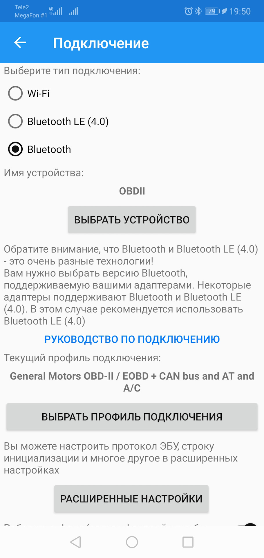

Сильно хотел увидеть температуру в АКПП — нашел!
Берем ELM 327. Внедряем в OBDII разъем у левой коленки.
Программа для андроида: Car Scanner, платная. В платном Torque я не нашел.
Находим в начале протокол GM (коробка то ихняя), подключаемся.

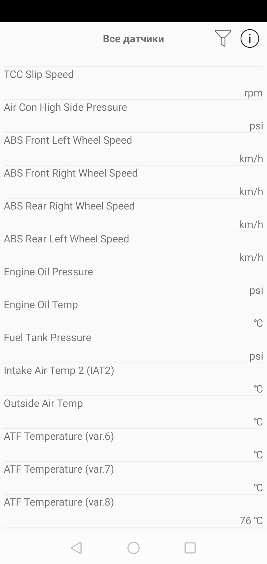

После поездки 20 км в пробках за 50 минут смотрим температура АКПП 76 градусов, что есть ГУД!
PS: вообще хочу поискать давление масла в двигателе!..

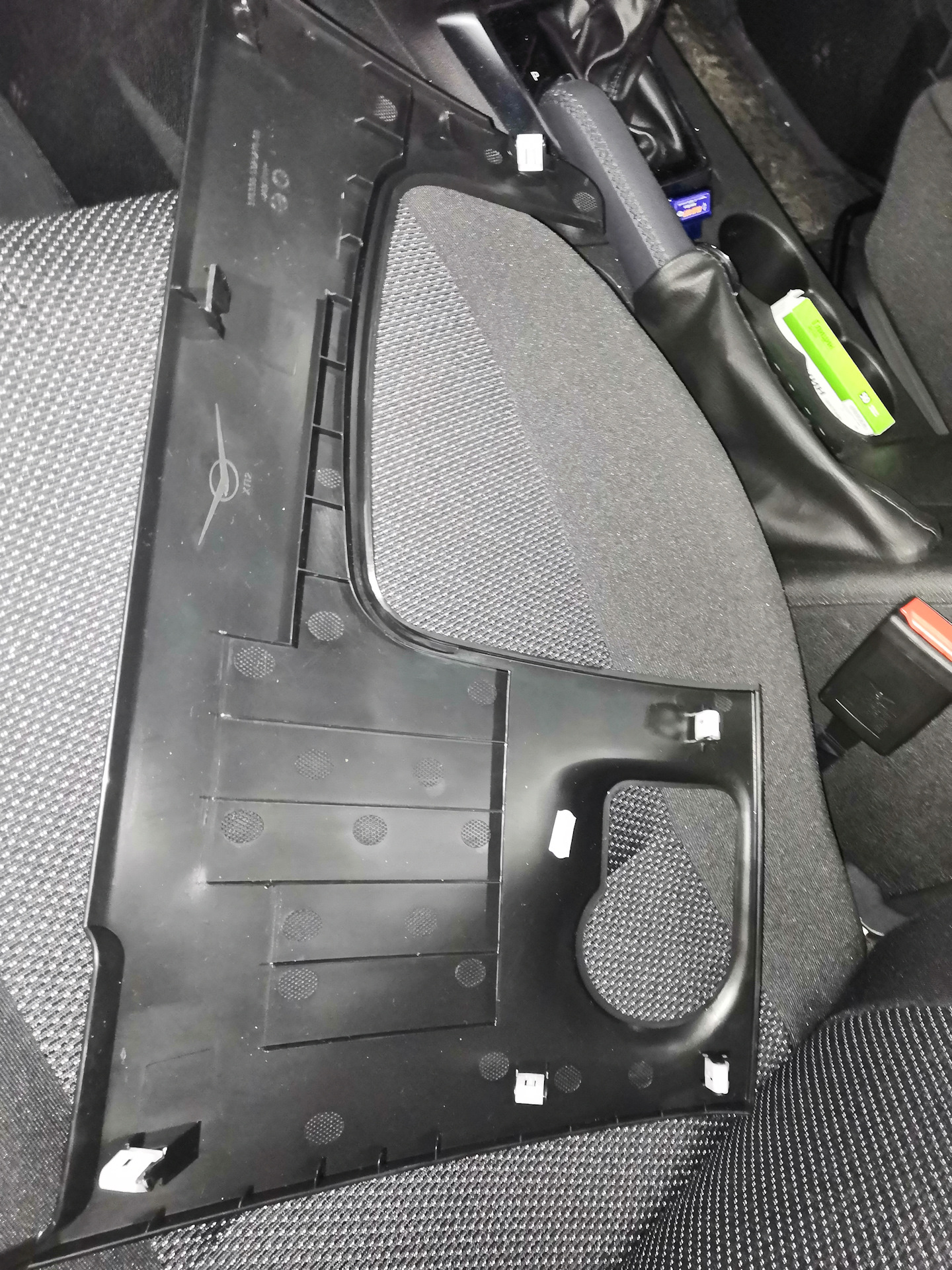

PSSS: Крышка с клипсами, как снимать.

Ну пробки это не показатель. Вот побуксовать, горы вот это показатель. Давление масла у змз не оцифровывается, раньше был датчик на приборку, но его упразднили.
Я показал рабочую температуру при 0 градусов, а горы и тем более офф роуд — это уж не рабочая а критические нагрузки, там тем более видеть градусы нужно!

Это скрин с телефона.
