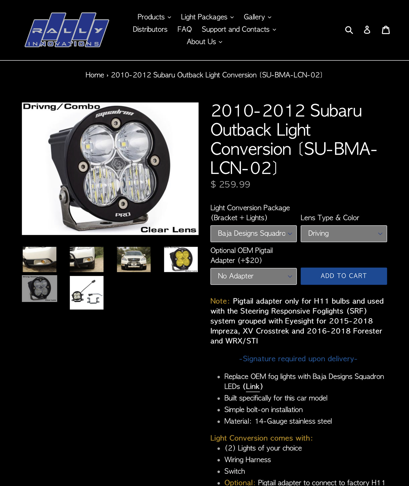

Началось все еще до покупки машины. Я заранее знал, что придется ставить ДХО, поэтому как только я купил машину, через месяц поримерно я нашел и заказал Ангельские Глазки на али. Цена на июнь 2018 года была 5500 рублей. Вот ссылка на то, что я заказал тогда.
На всякий пожарный картинка, если ссылка отвалится.

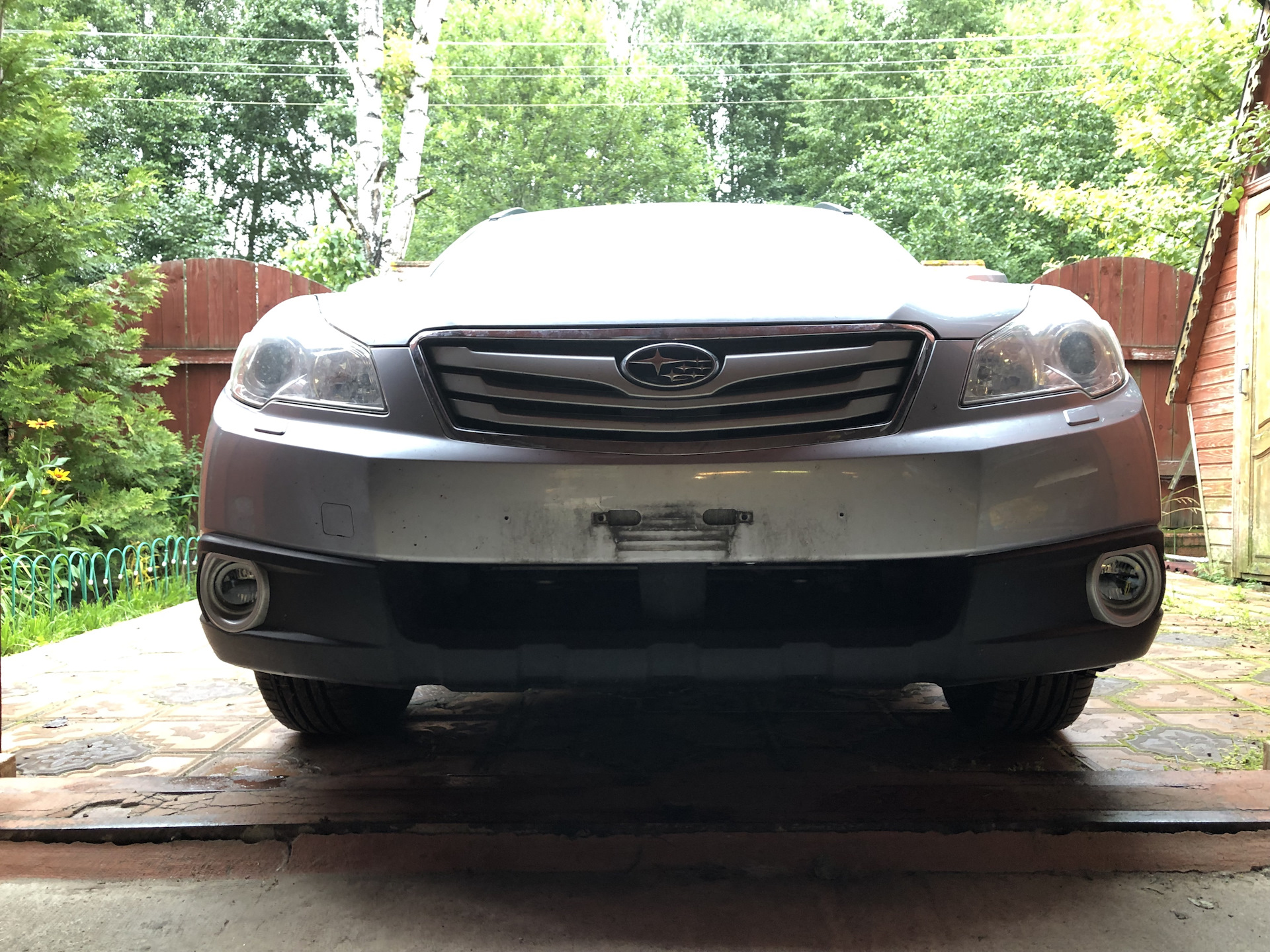

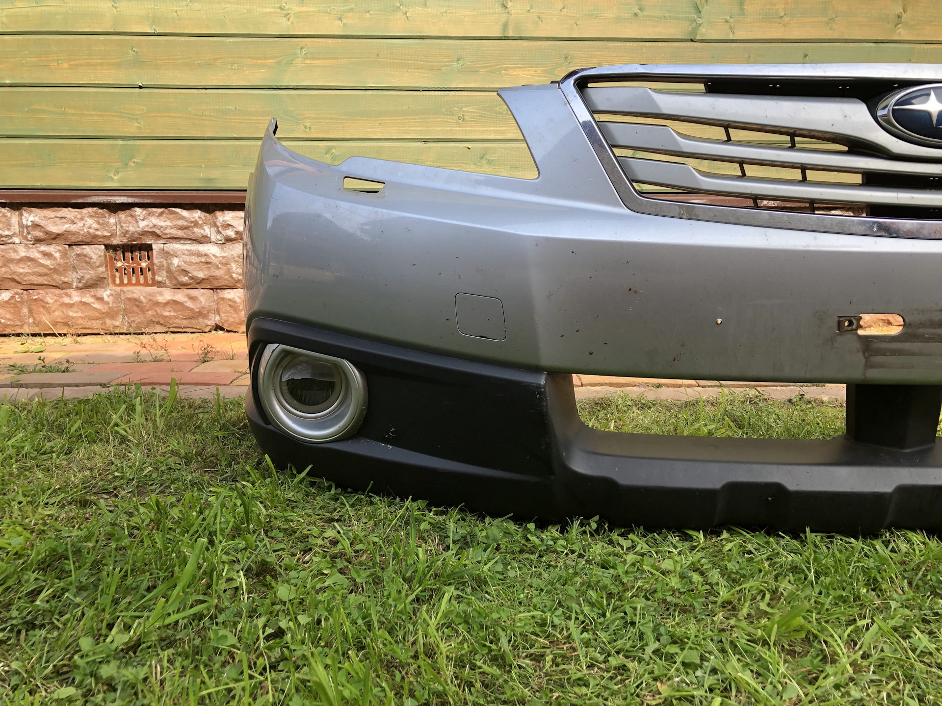

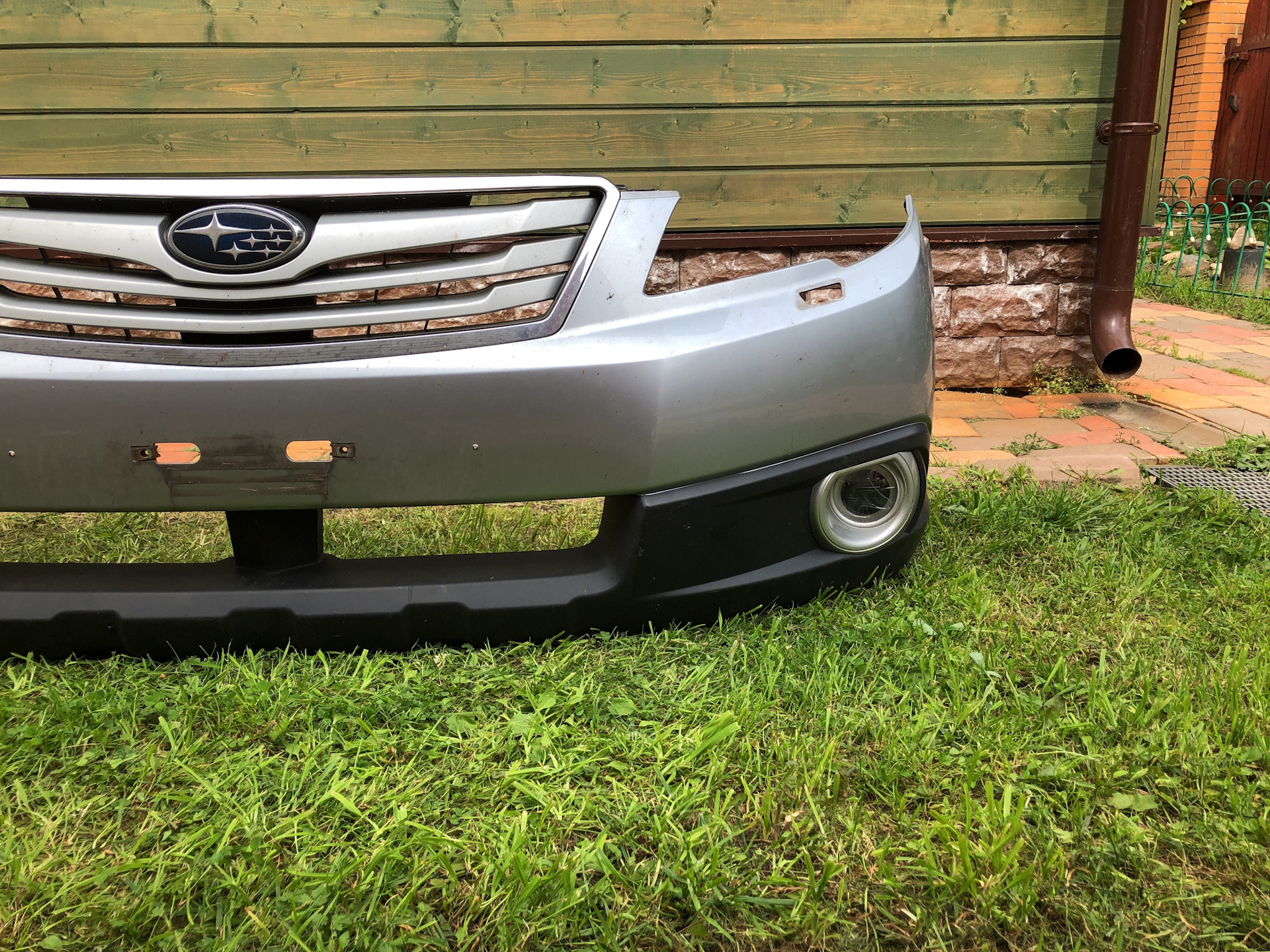

Собственно я поискал инфу как они встают и люди писали, что встают болт-он, что для меня было большим плюсом и решающим фактором, потому что я не хотел заниматься механической частью. Но когда фары приехали и я их увидел, то сравнил с той ПТФ, что стоит на машине, я понял, что надо будет мудрить еще и крепление помимо электрики. План был поставить, а потом мудрить электрику. Но прошлым летом поставить мне не удалось. План изменился, я решил, что я сделаю сначала электрику, благо до следующего лета (2019го) была масса времени.

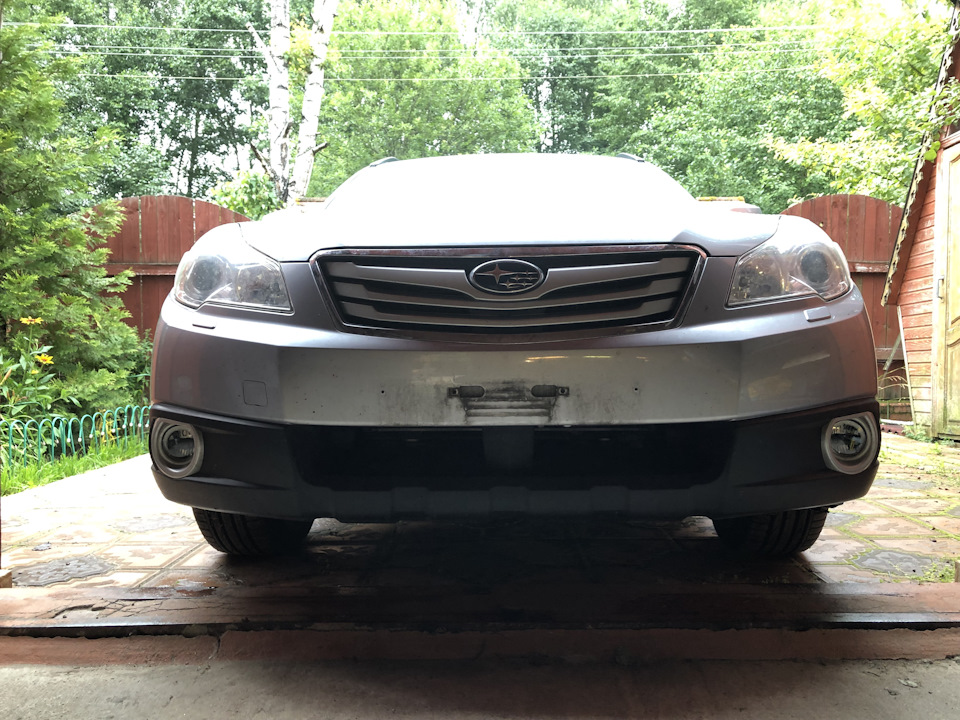

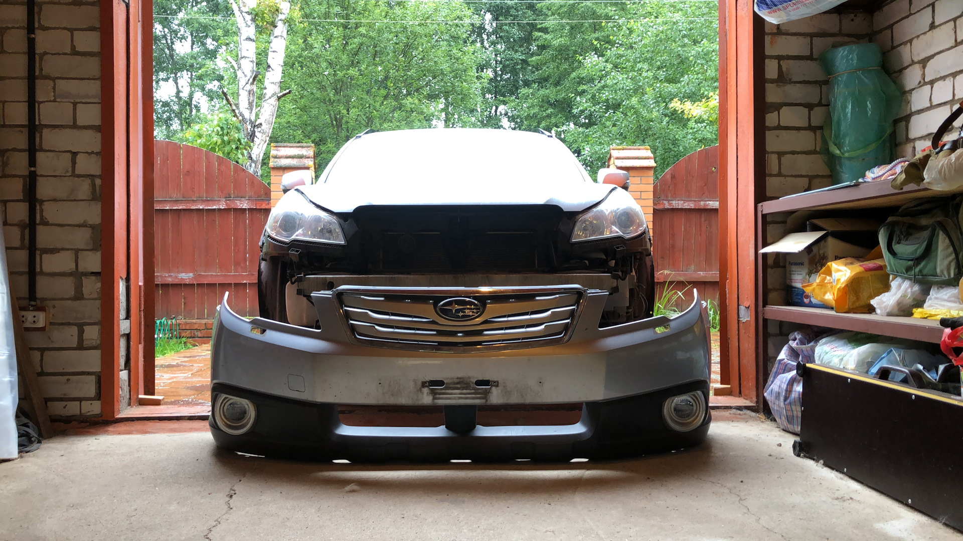

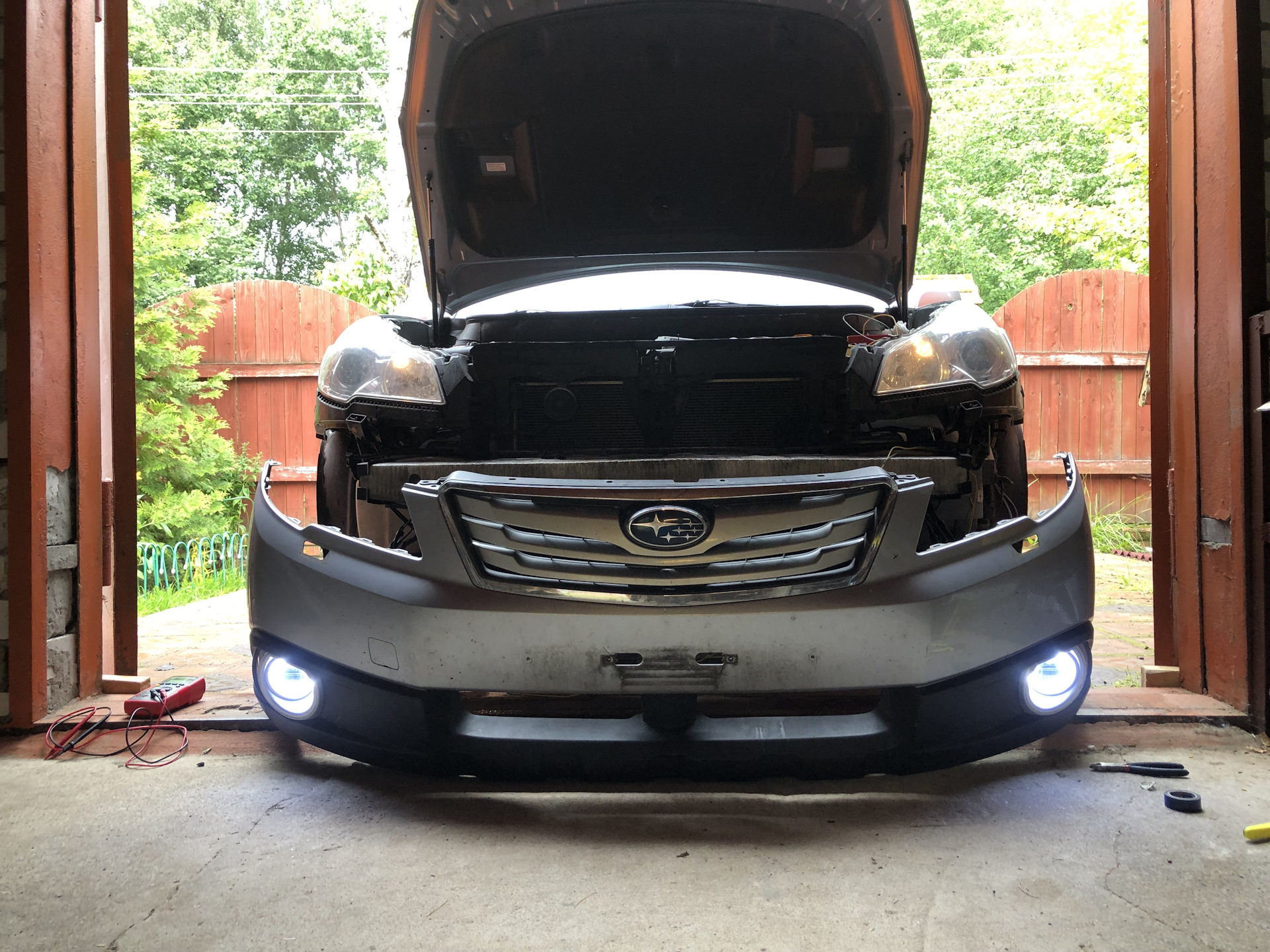

В москве мне удалось таки поставить сами фонари. Мне повезло и в моем разпоряжении оказался весьма неплохо оборудованный гараж. Не повезло тогда только с погодой.

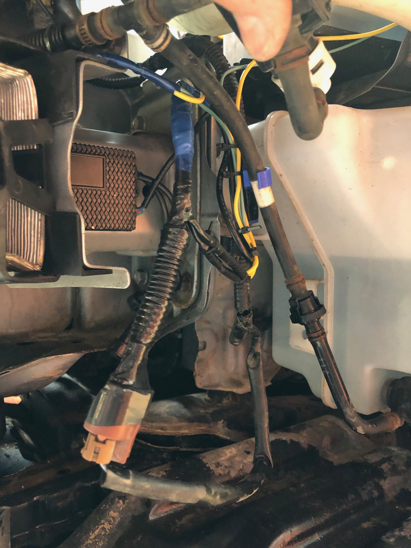

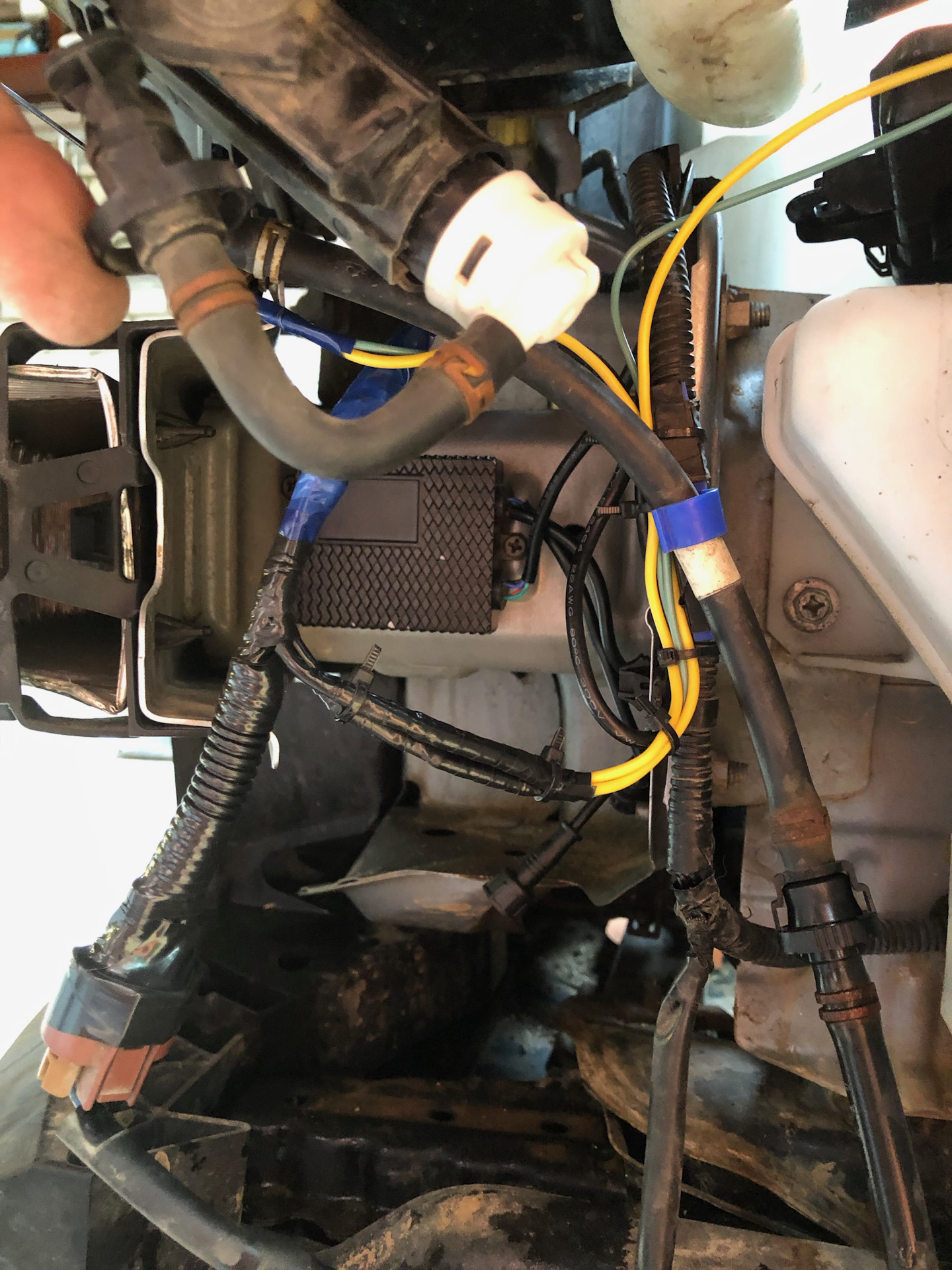

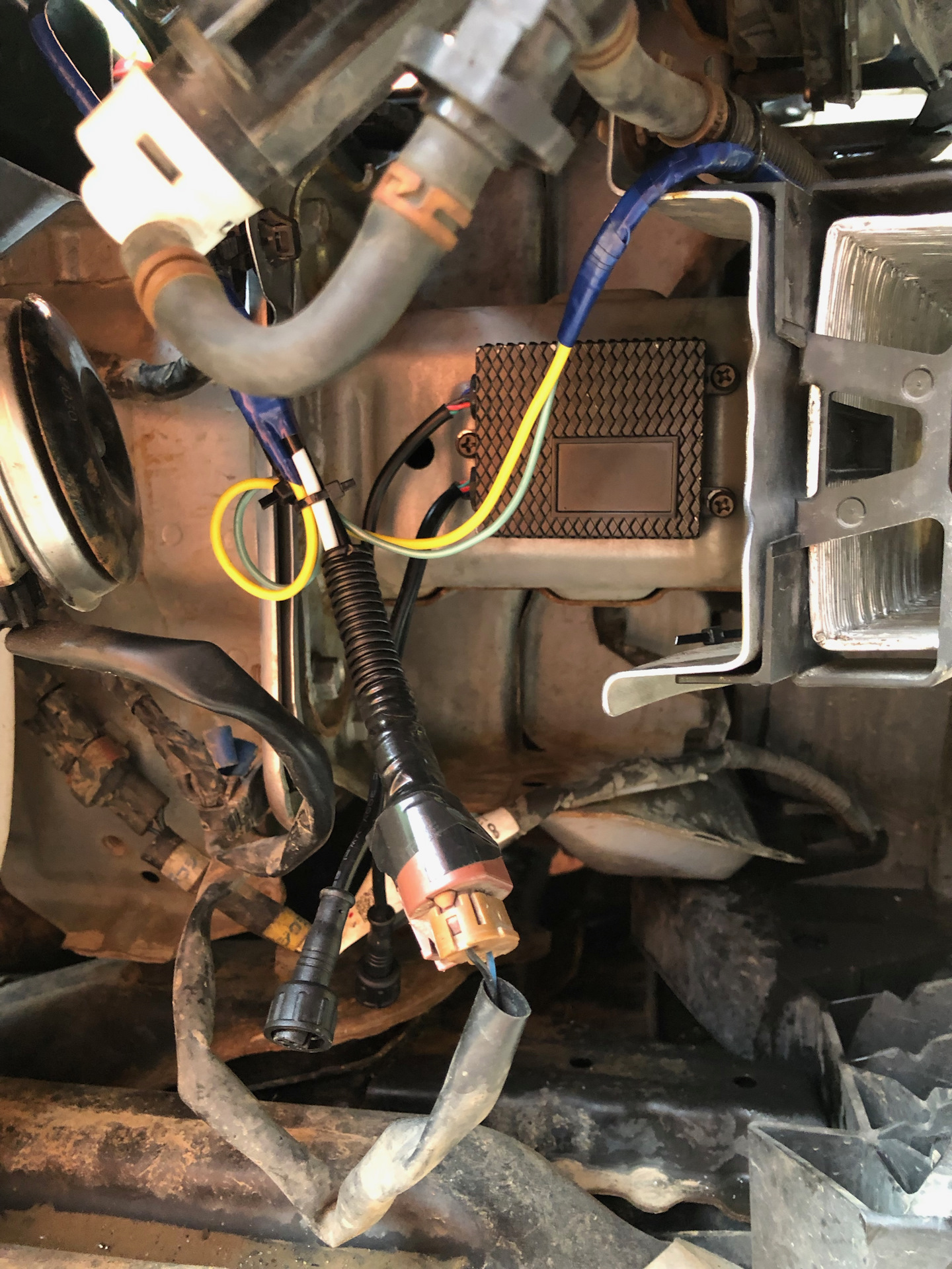

Основным было подключиться в разъемы ПТФ без их повреждения. Для этого я купил просто готовые переходники на голый провод. Покупал в НН там, где делал кондей по совету самизнаетекого :) (Спасибо Юра)
Землю я взял с ПТФ так как она там постоянная. Комутация ПТФ и ДХО под бампером вышла вот такая:

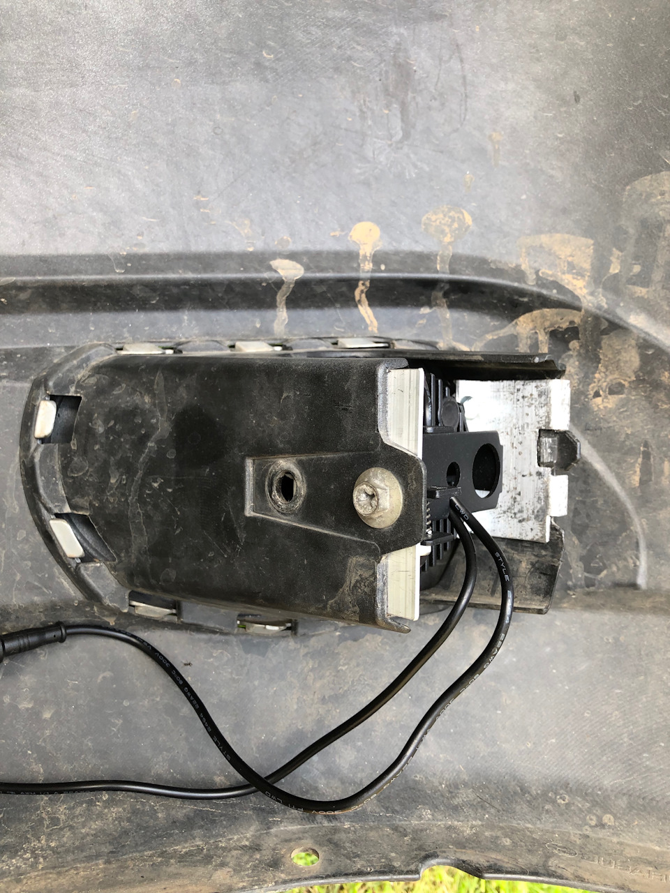

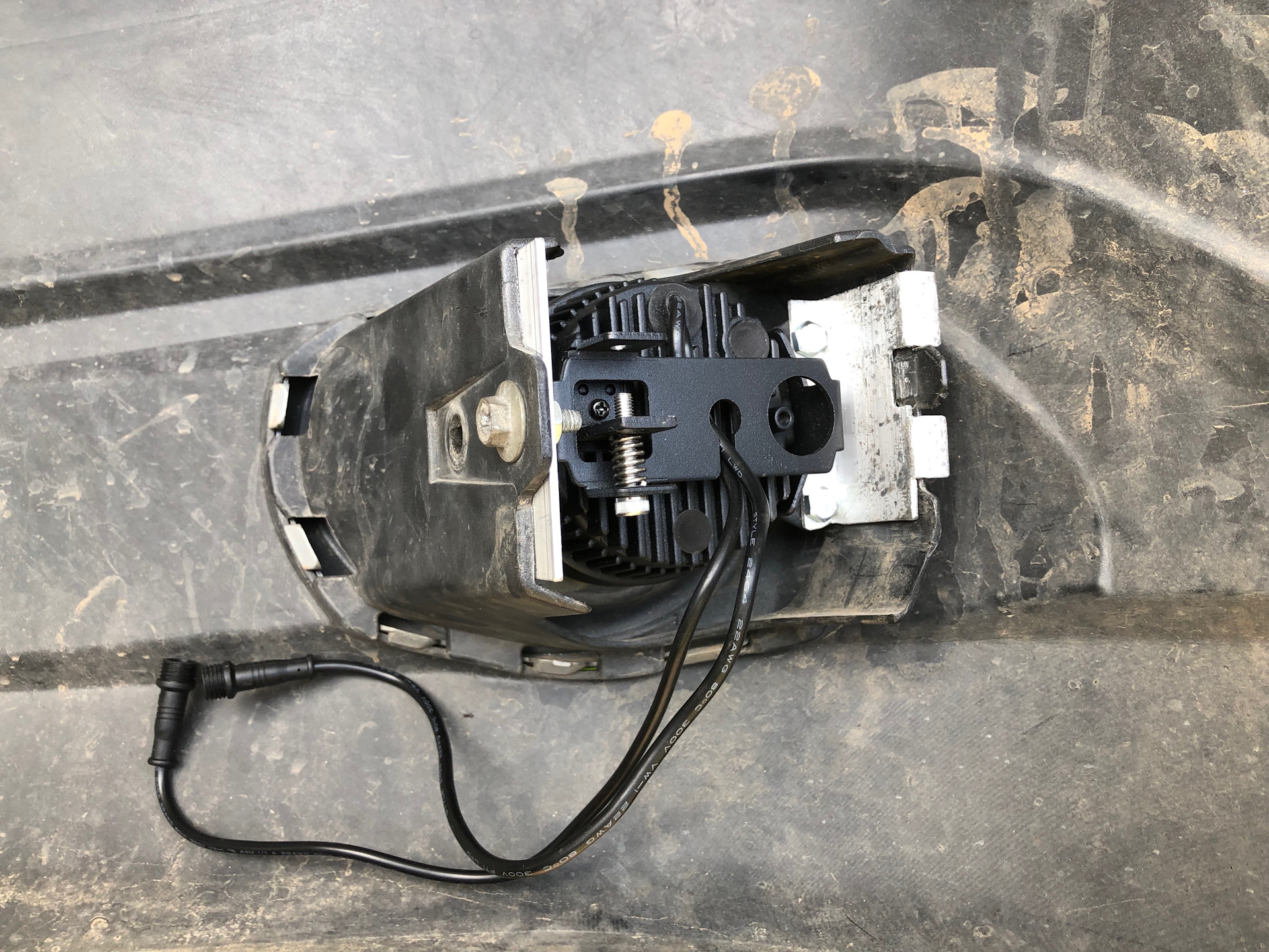

Было очень много возьни с тем, чтобы сделать крепления самих фар в штатное место в нужном положении.
Для этого я купил алюминиевый уголок и сделал из него 2 пары креплений. Они зеркальные. Делал по техническому рисунку, который не сохранился (( пичаль
С одной стороны крепление — штатный болт. С другой — штатные защелки.
При желании можно быстро снять и вернуть старые ПТФ.

Это блоки стабилизаторов тока для моих лед фар. Они с фарами шли. Для фар. Не штатные
Простите за дурацкий вопрос, а что это за блоки, которые вы прикрутили на лонжерон? Это именно самодельная микросхема или к лед птф надо ещё чего то? Спрашиваю потому, что когда менял бампер и ставил на аутбек 2018+ бампер от легаси 2018+ в бампере от легаси сразу стояли лед птф и они даже по электрическим разъёмам подошли… после вашей статьи сижу и булки напряг- может надо было чего то поставить при замене обычных штатных птф на штатные лед ?
