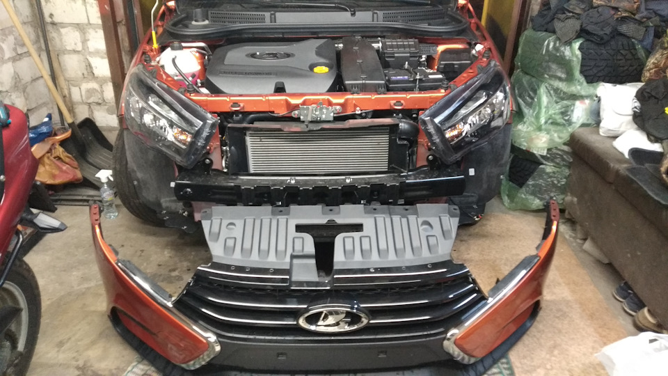

Машину у диллера я взял абсолютно голую, ни одного допа не заказывал. Во-первых дорого, во вторых мне нужно было забрать машину в день оплаты, а они не готовы были установить допы в тот же день. Поэтому комплектацией занимаюсь теперь сам. И денег сэкономлю, да и приятно, если честно, позаниматься такими делами.
Поставил сетку в бампер. Две сетки с мелкой ячейкой по 10. Час времени на съем и установку бампера и дело готово

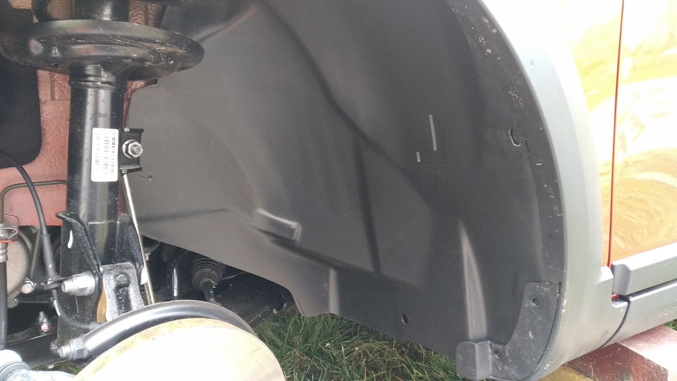

Так же установил подкрылки ТОТЕМ. Перед и зад.
TOTEM.52.33.001
TOTEM.52.33.002
TOTEM.52.33.004
TOTEM.52.33.003
Если честно, то ожидал большего. В принципе садятся, если местами подрезать. Отверстия тоже не везде совпали. Некоторых отверстий не хватало. Рекомендовать не стал бы.

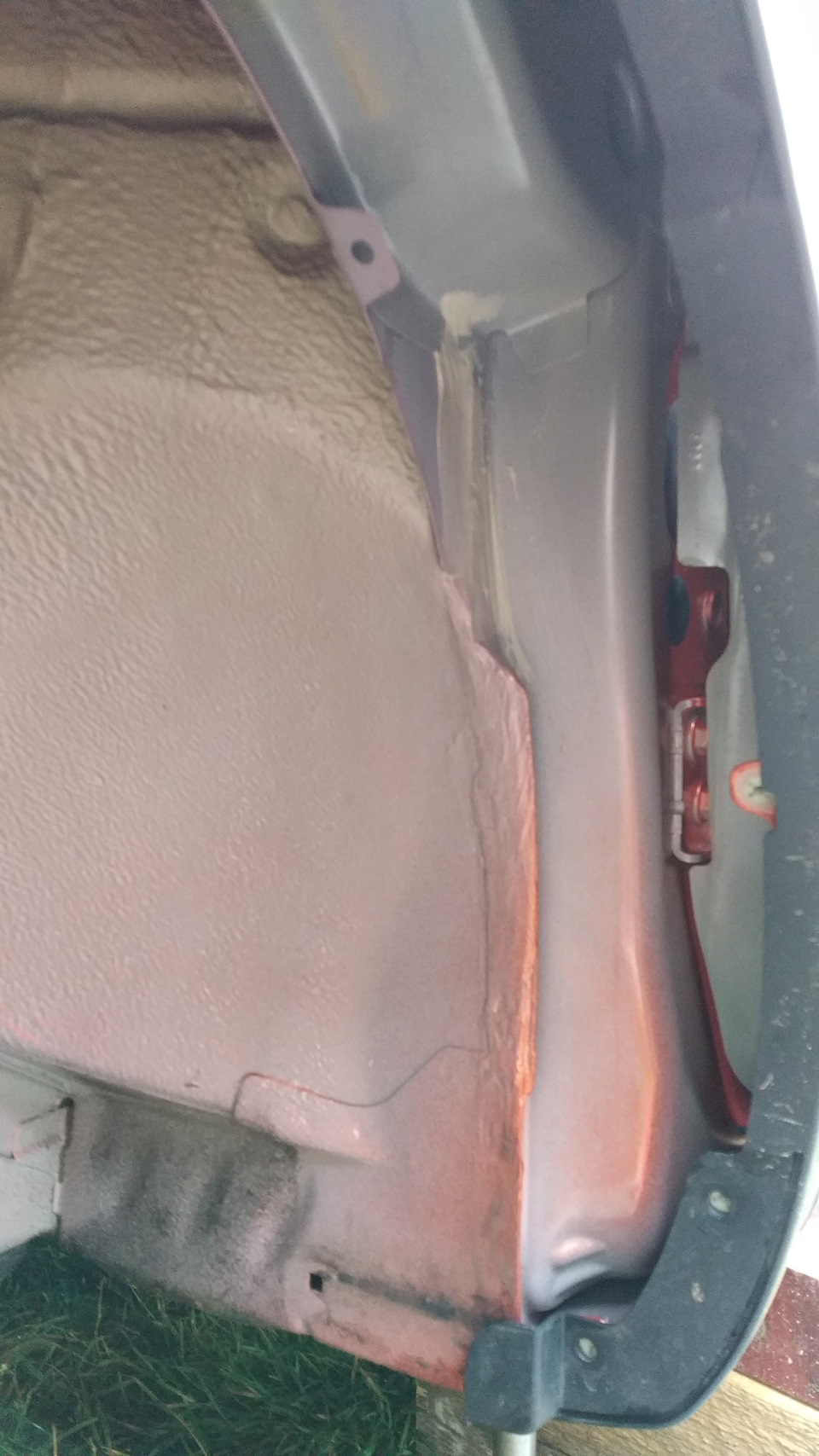

Родные ворсовые локера оставил на месте, но перед этим все там разобрал и обработал металл консервирующим составом. За локерами много металла только в заводском грунте и без дополнительной обработки

У меня Тотем подкрылки встали хорошо, плотно .поверх стоковых.
Да было тяжело совместить отверстия сразу пластиковых и фетры, а так ничего подрезать не приходилось.
Там были нюансы, что на что заводить, например подкрылок входил между крылом и накладками на крыльях, а не наверх … тоже сначала снаружи подкрылок пытался поставить, он лопушился…
Я совсем не хотел кромку заводить между крылом и накладкой. Потому что там все равно будет забиваться песок и постепенно от вибрации грызть краску на крыле. Пусть уж лучше кромка крыла будет открытая. Я ее обработал антикорозийкой. Кстати как ты вышел из положения с крышками под противотуманки в передних локерах? Я взял номера из твоего бортовика, заказал себе такие же крышки. Но судя по всему должны быть еще какие-то кольца, которые крепятся на подкрылки, а в них уже вкручивается крышка
они пришли, я посмотрел, что они с выступом, но плотно прилегают, буду мудрить
А зазора нет в подкрылках, я еще мастикой с баллона с трубкой прошелся, туда ничего не попадет точно.

Зазоры на бамперах ровные, у меня не особо, думаю что пид…сы в салоне так поставили когда сетку устанавливали

А штатных фетровых разве подкрылков не было? Или вы по верх штатных установили?
Были штатные фетровые. И остались. Пластик сверху прикрутил. Я бы и не ставил этот пластик, но меня смущала пара мест открытых перскострую из-под колес.
Понял! Я изначально хотел поставить такие подкрылки но потом друг отговорил, у него Рено Каптюр и точь в точь как у нас фетровые подкрылки, говорит хорошая штука-нравятся, вот и я решил посмотреть как они себя поведут в слякоть и снежной зимой.
У меня на Тоете такие же были. Особых нареканий не вызывали. Функцию защиты выполняли. Но снег и лед с них конечно тяжело отбивается.
Периодически обрабатываю силиконом после мойки.
