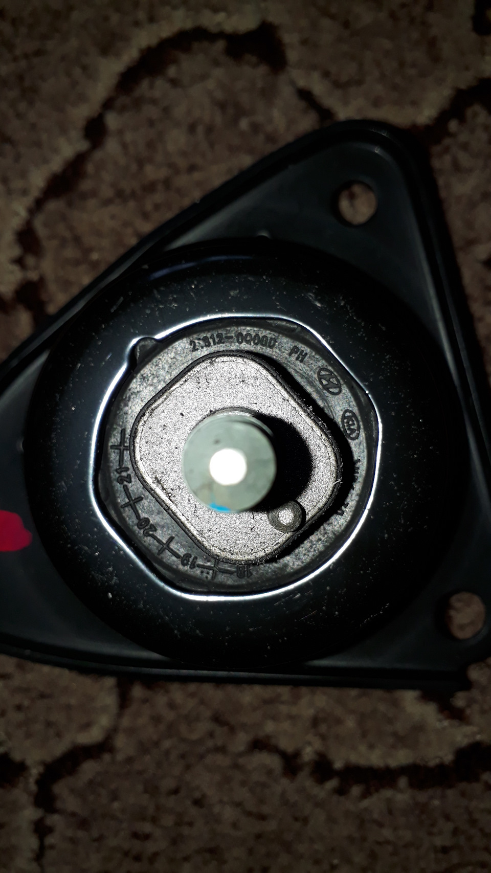

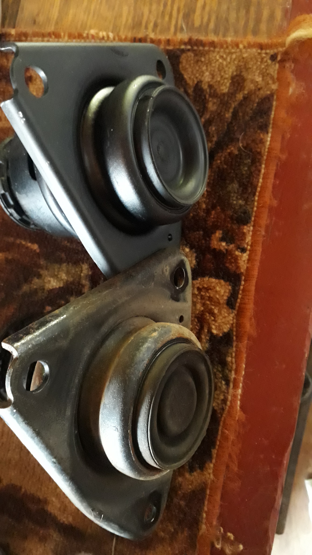

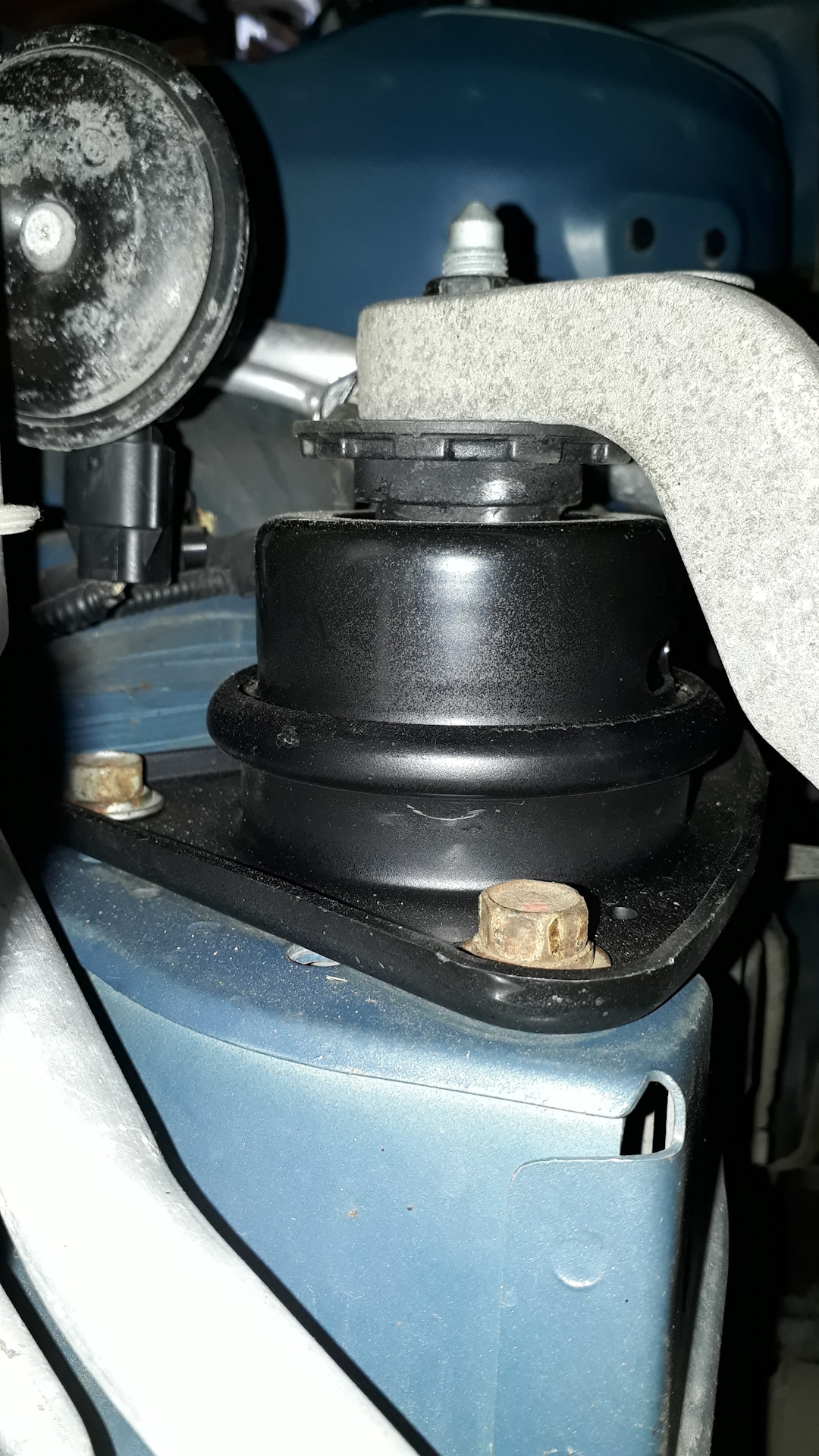

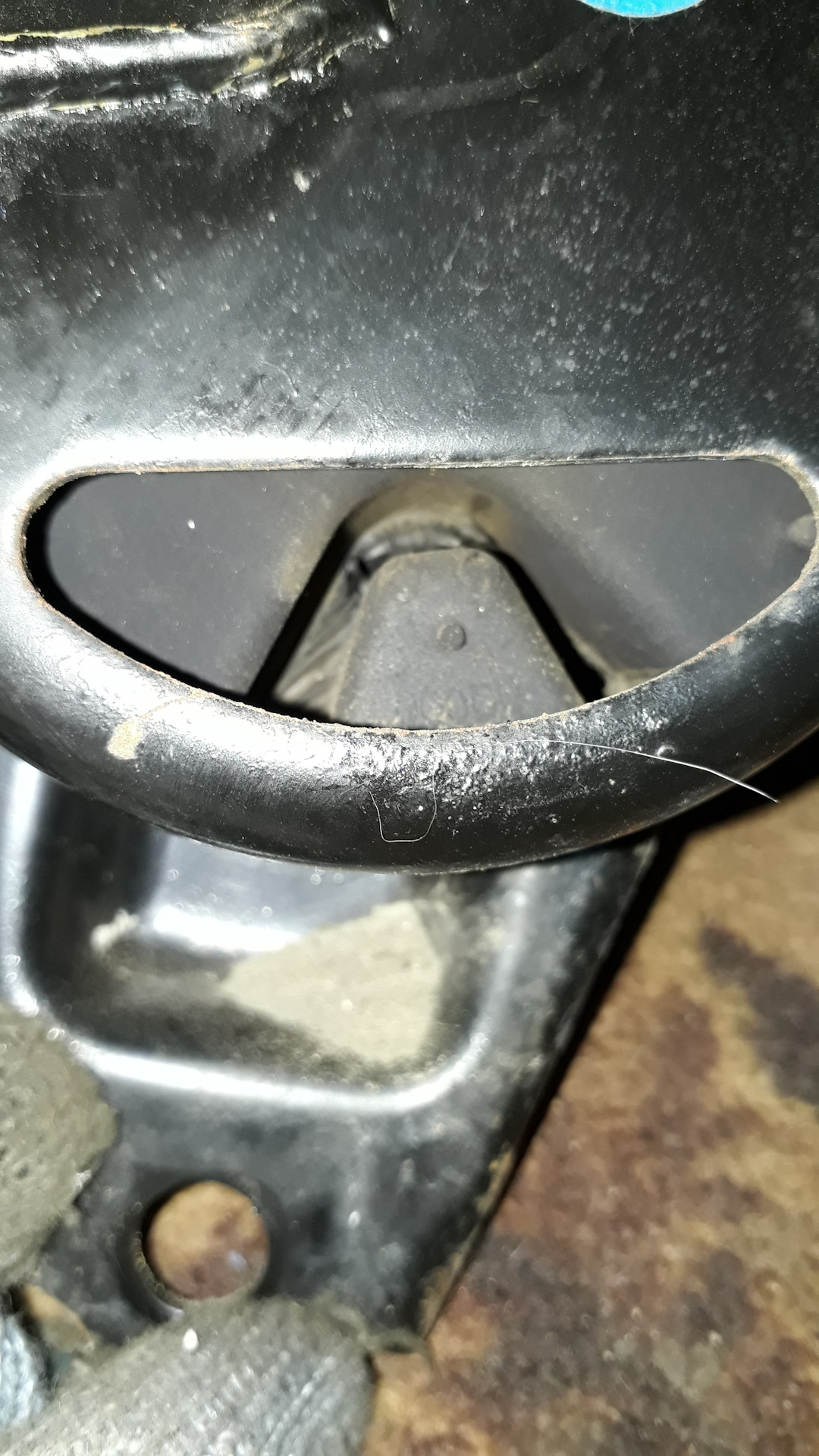

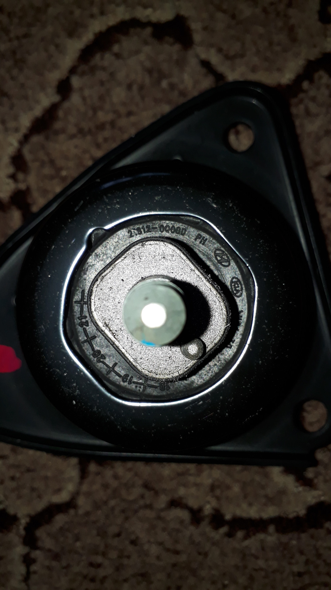

Заменил опоры ДВС и АКПП, пробег уже 140 000 км и вибрация от двигателя надоела, полностью она конечно не пропала, все таки обороты ХХ маловаты, но стало намного меньше.

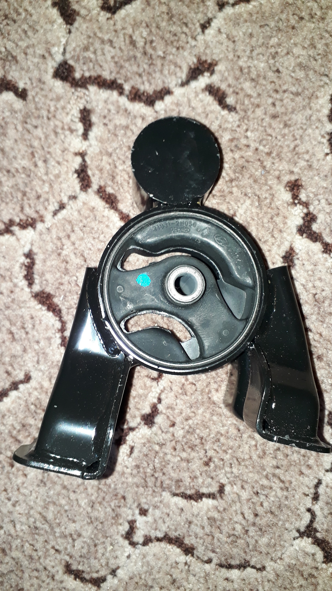

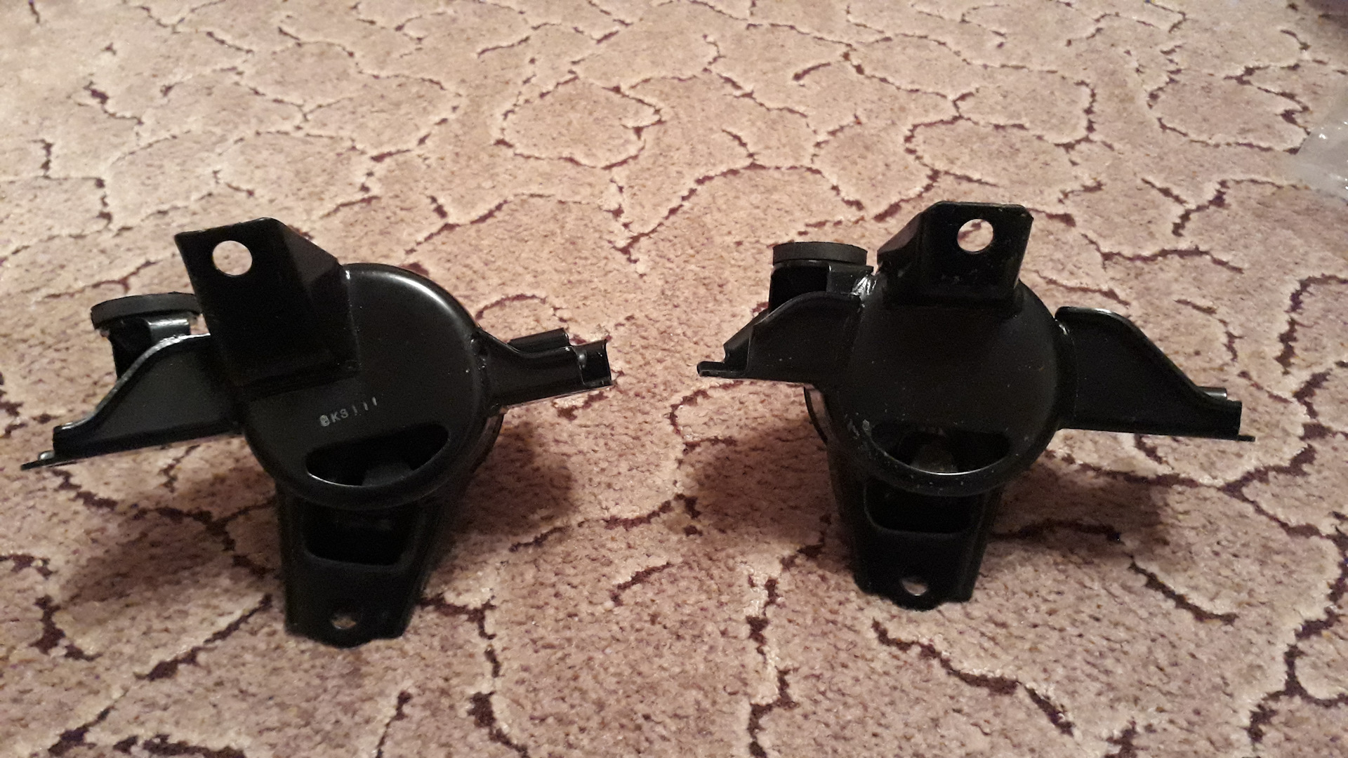

Запчасти:

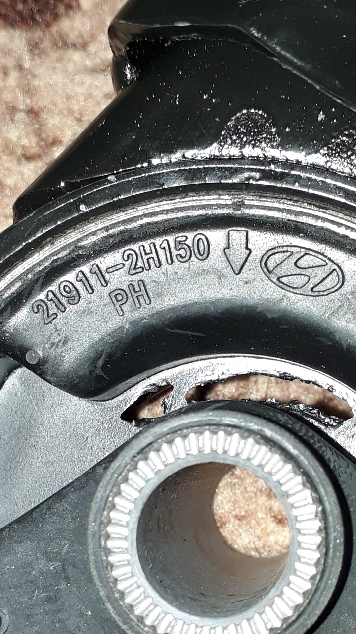

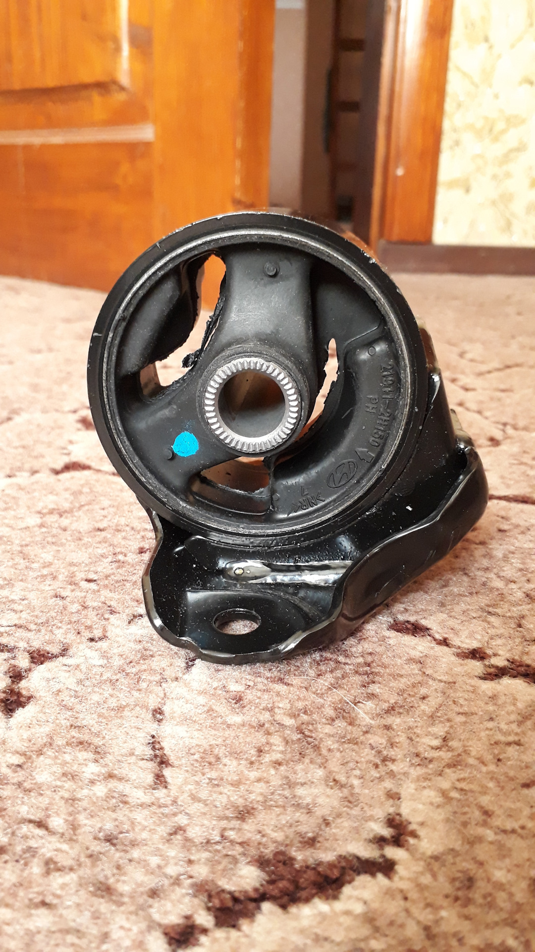

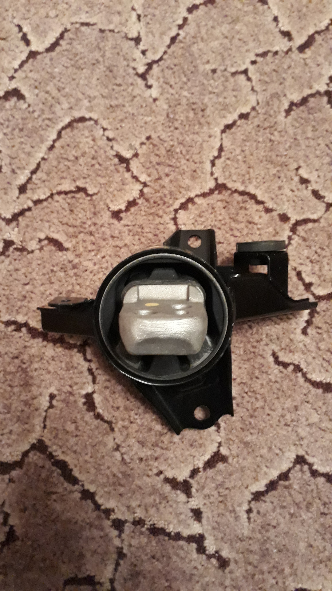

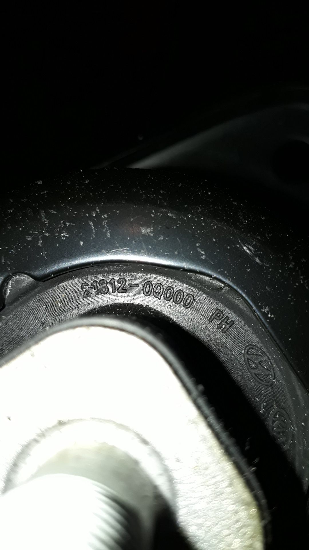

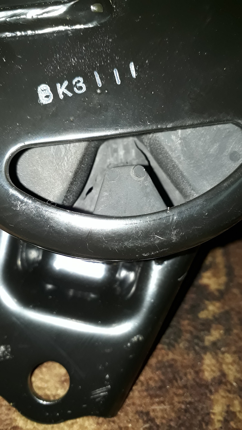

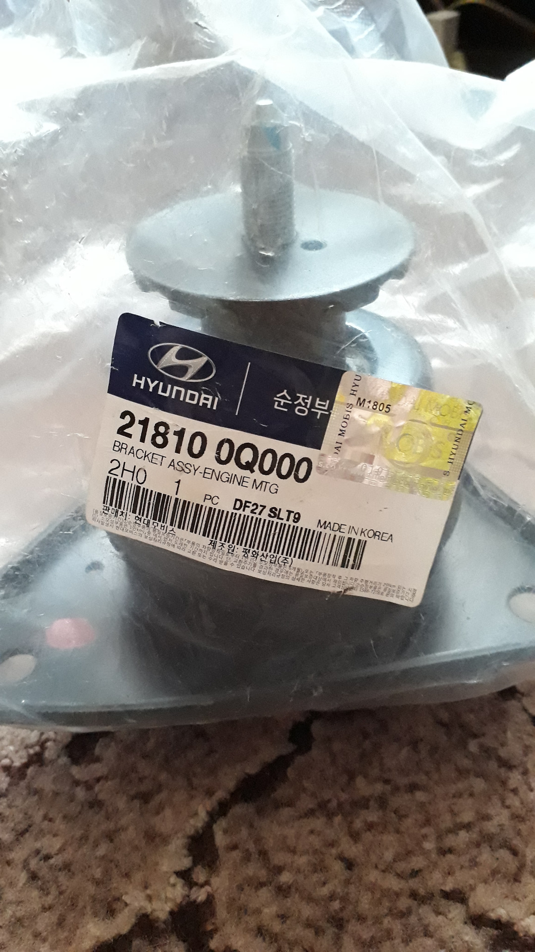

-Опора правая 21810 0Q000

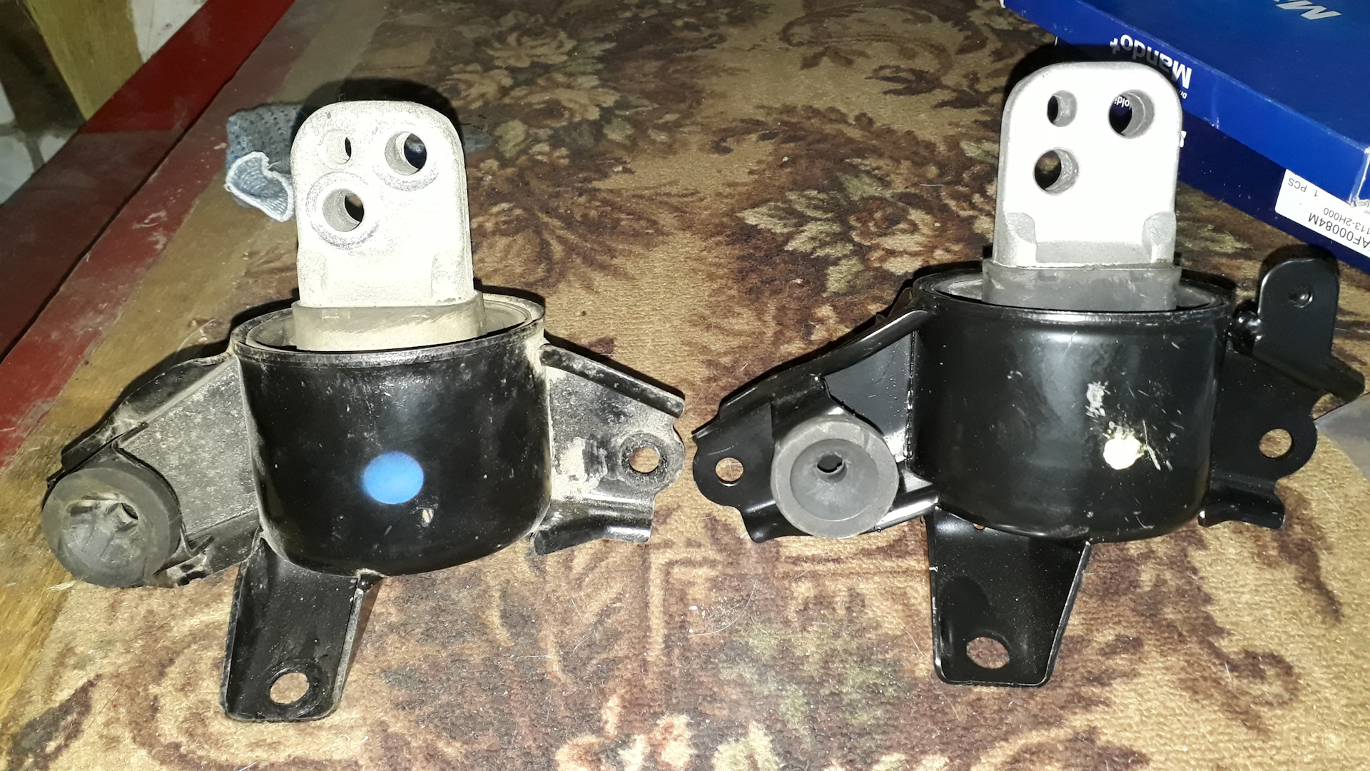

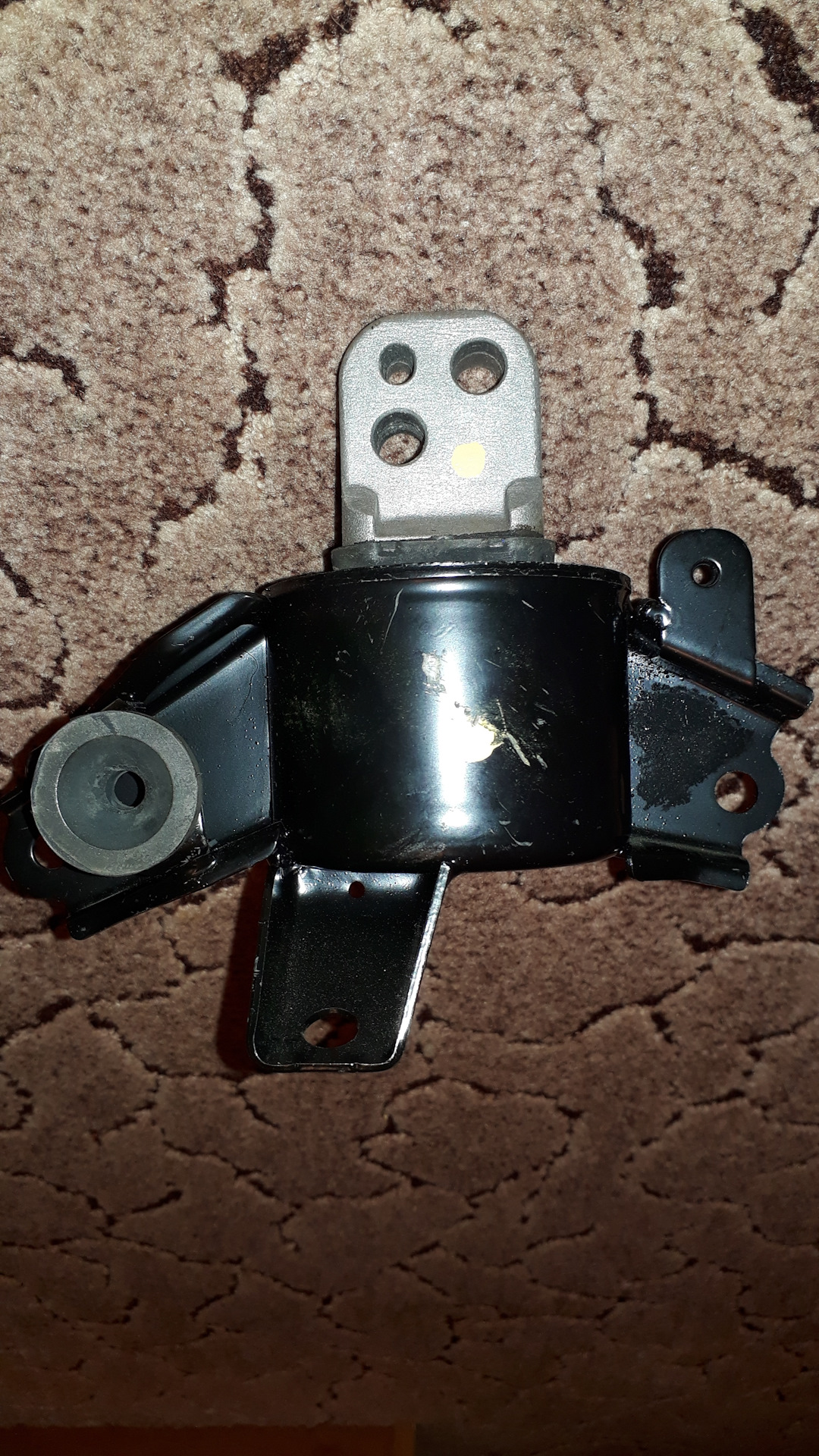

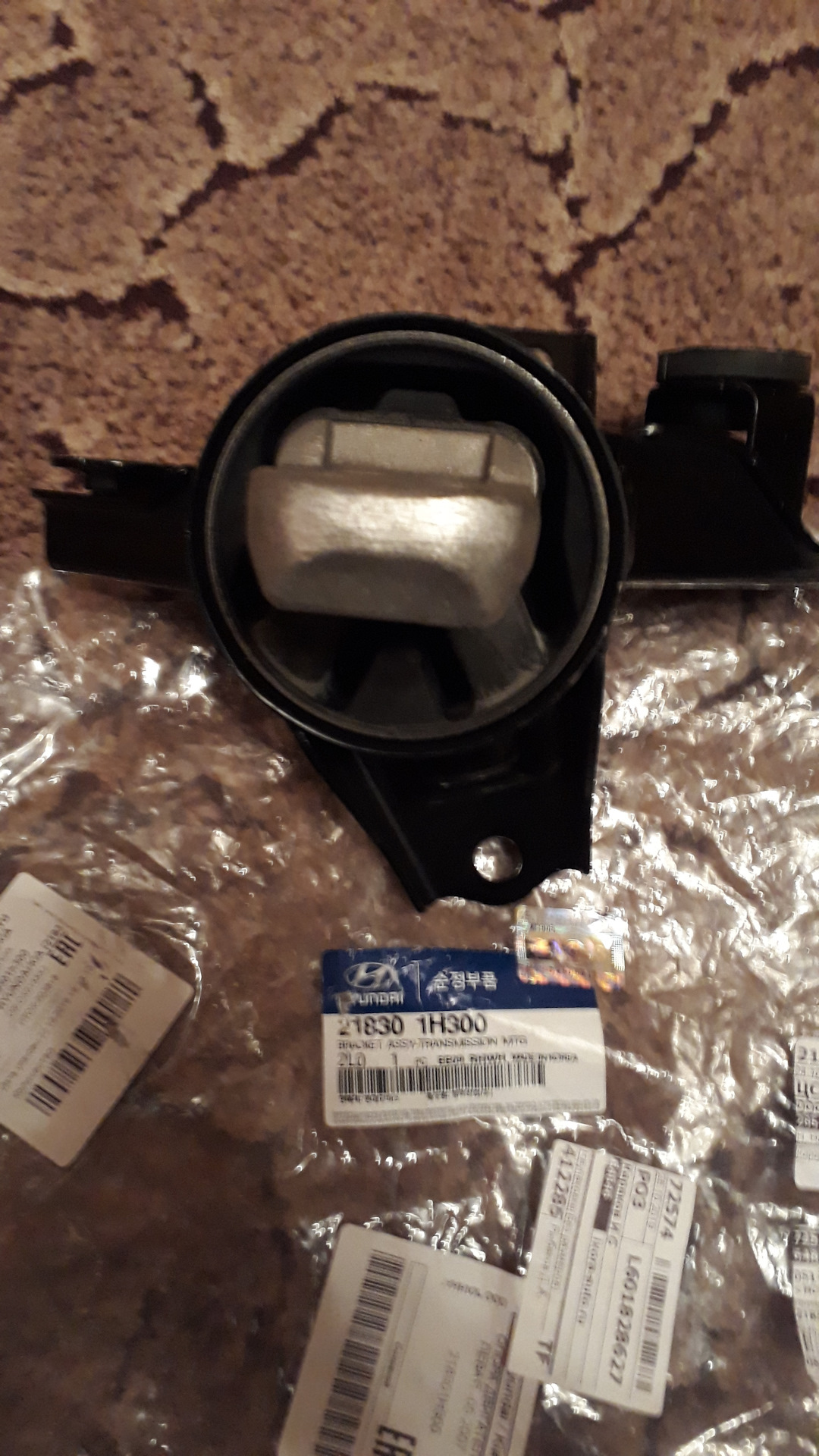

-Опора левая(АКПП) 21830 1H300

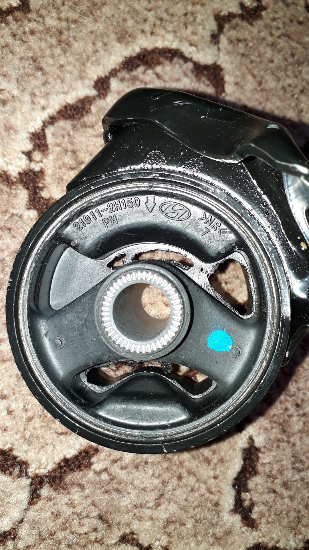

-Опора передняя 21910 2H150

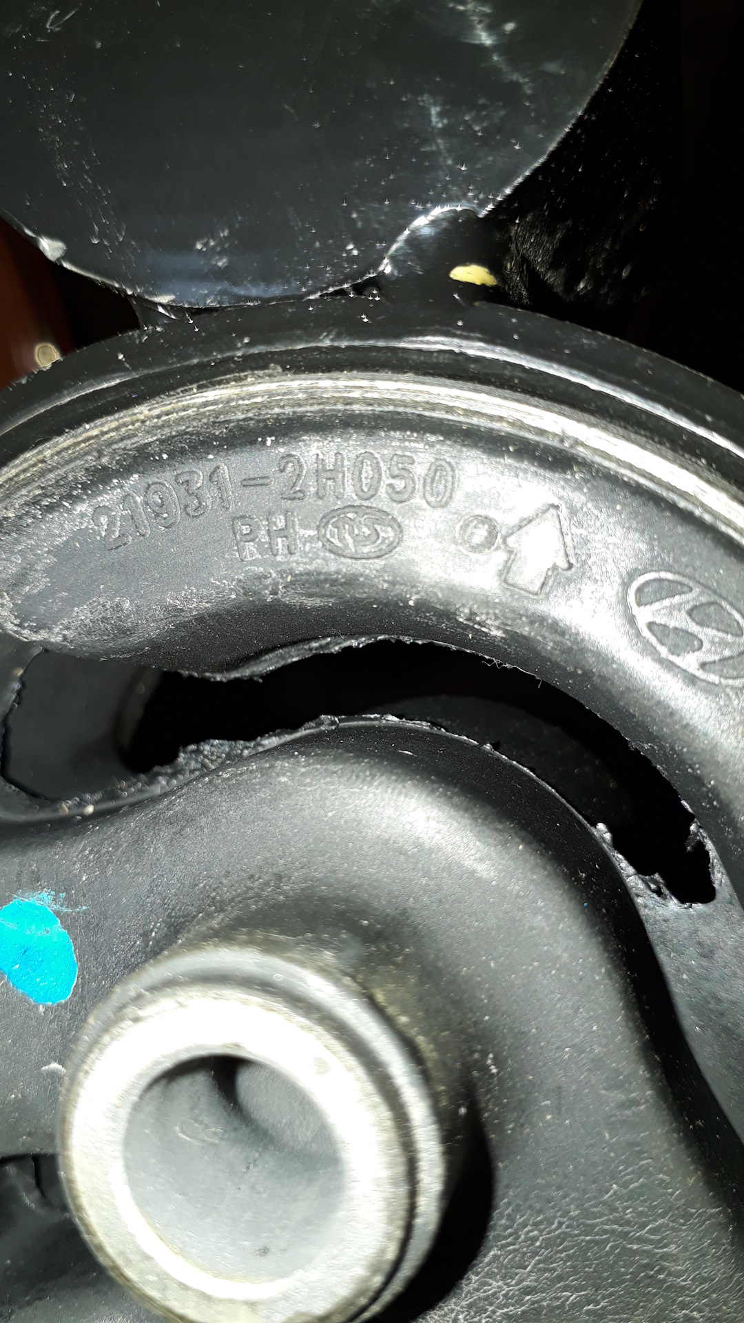

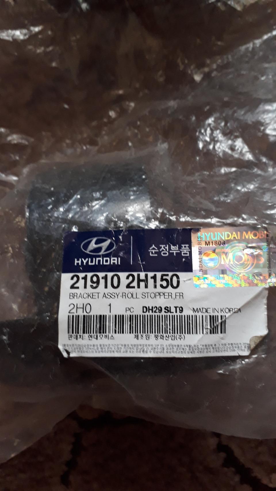

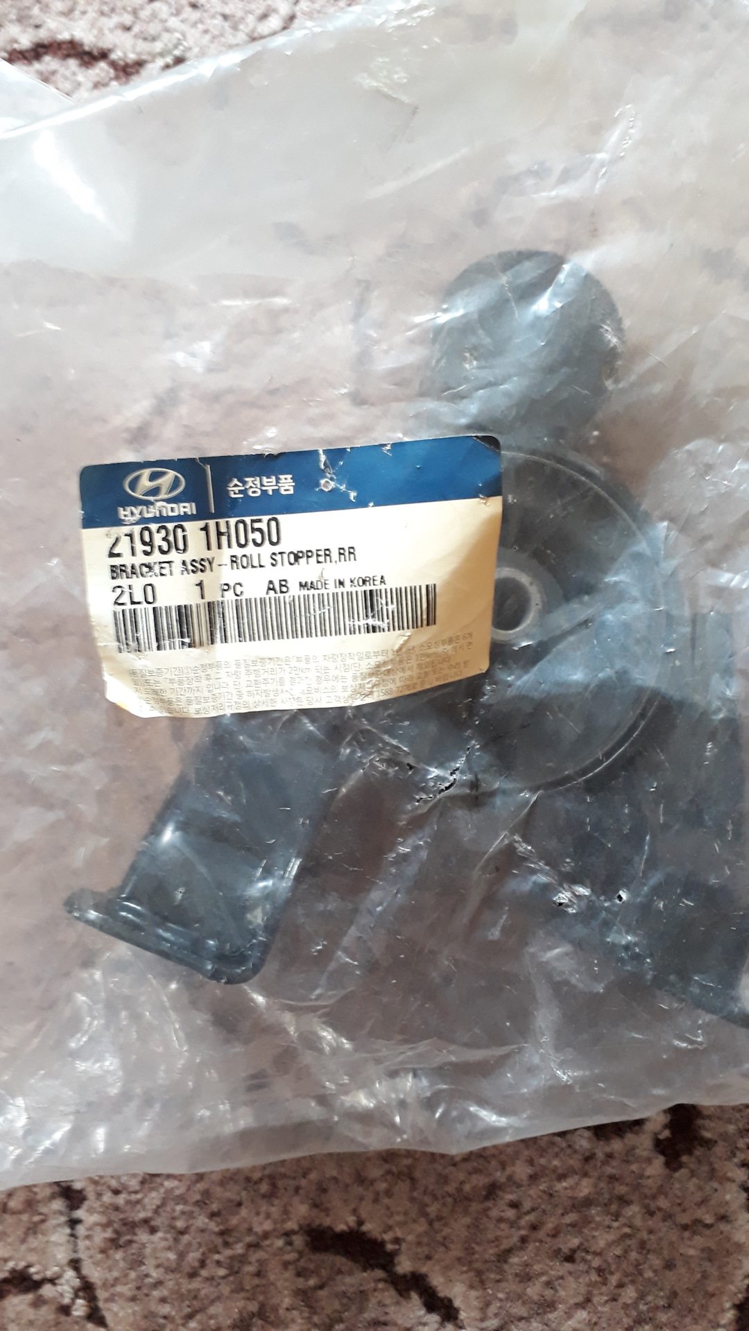

-Опора задняя 21930 1H050

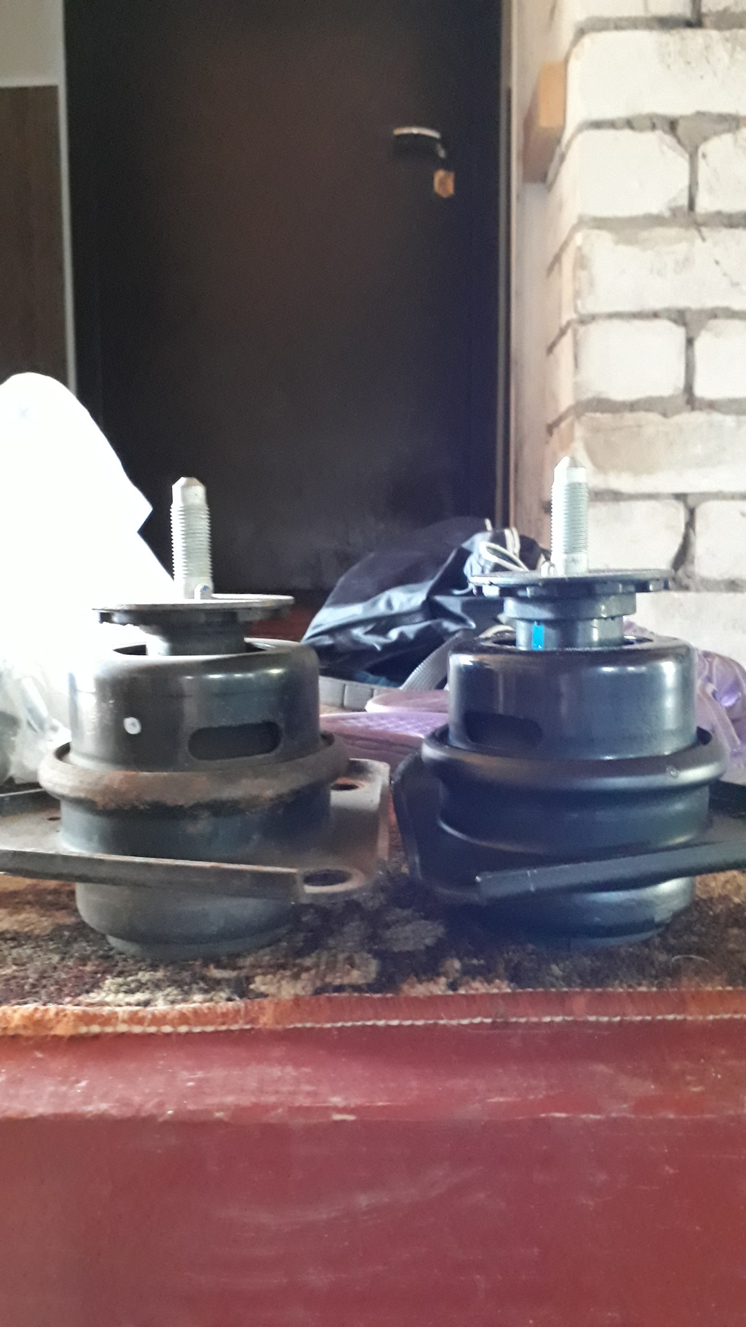

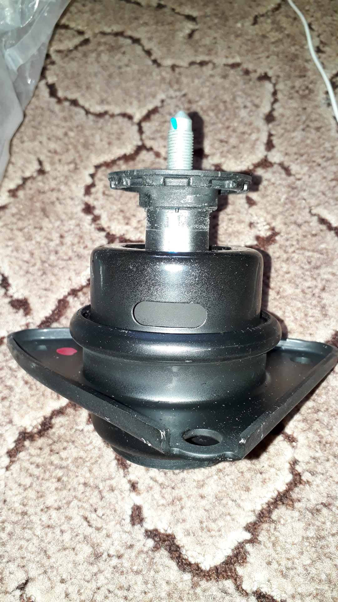

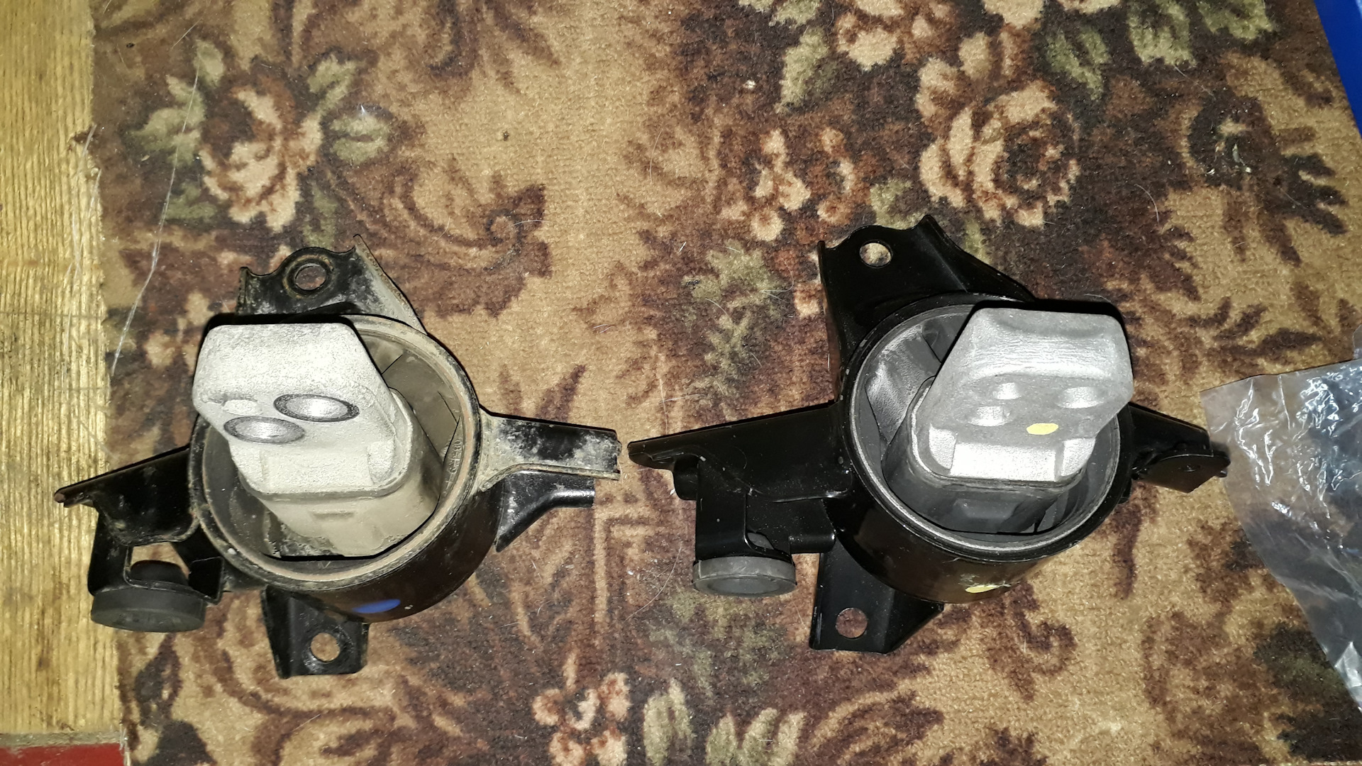

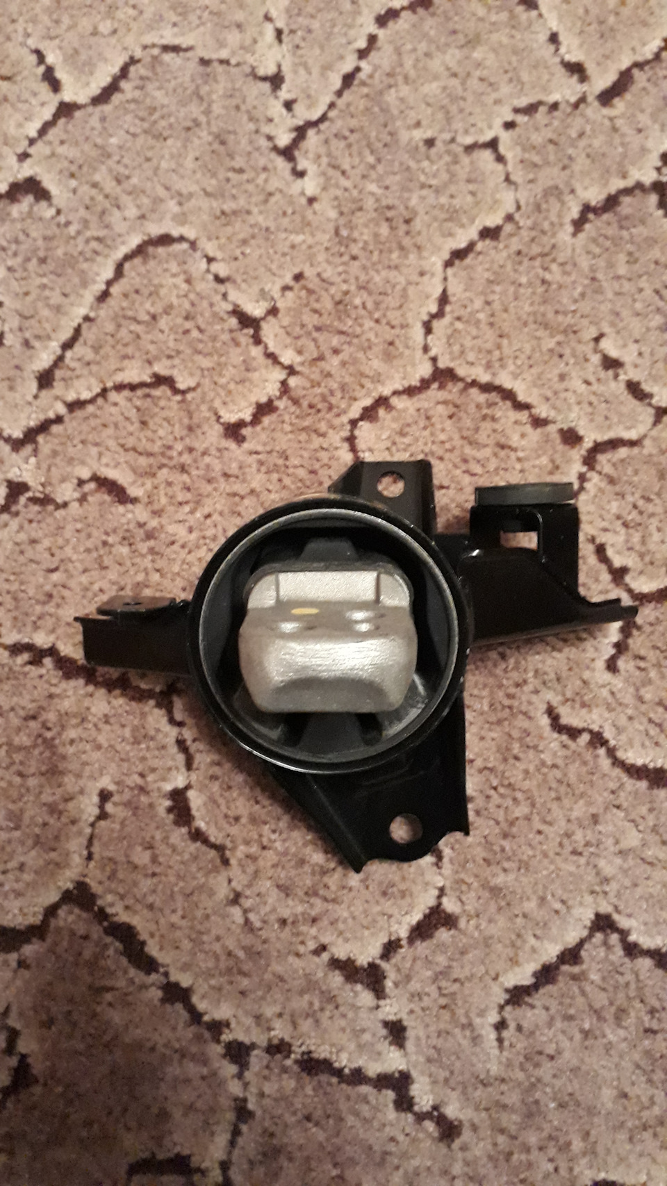

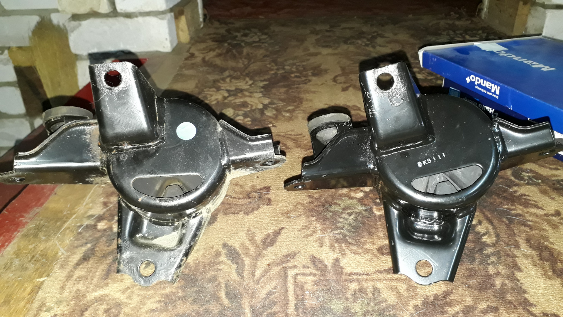

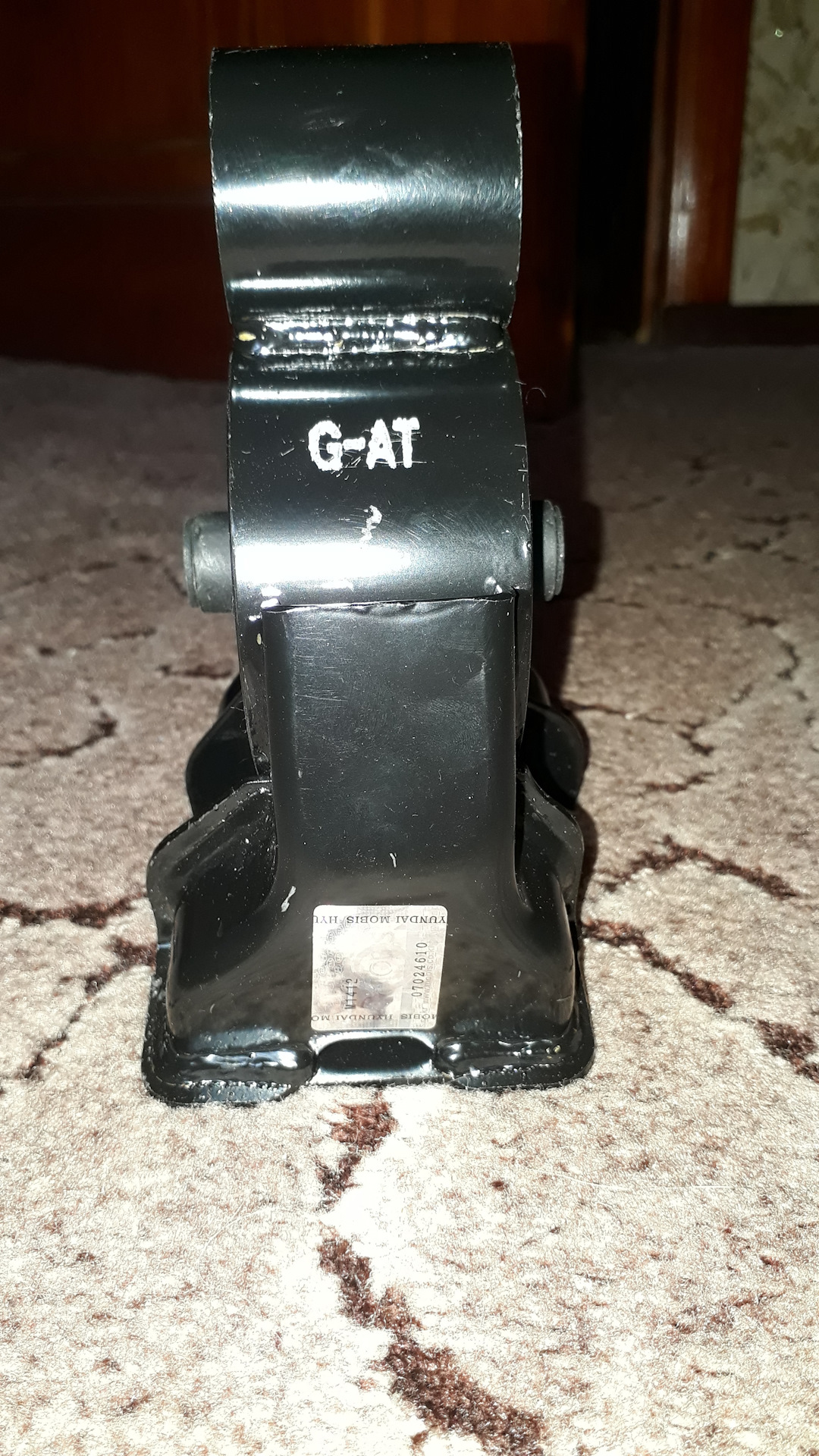

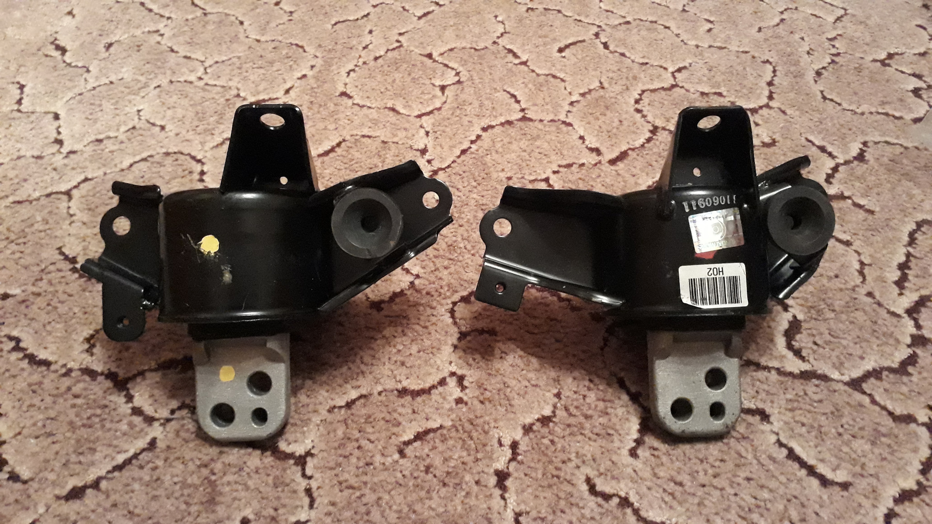

По замене особых сложностей нет, менял в гараже, без ямы. По опорам, подбирал по VIN номеру, они бывают с разными сайлентблоками, кроме опоры АКПП, по каталогу к моей машине идет опора 21830 1M000, но цена от 6000р, купленная мной опора 21830 1H300 стоит 3150р и подходит без каких либо доработок.
По незнанию, еще два года назад на авито купил по дешевке опору 21830 2H100, она мне не подошла, у нее немного отличается длина креплений, хотя на кузов по болтам она подходит, но имеет смещение несколько сантиметров на креплении АКПП.

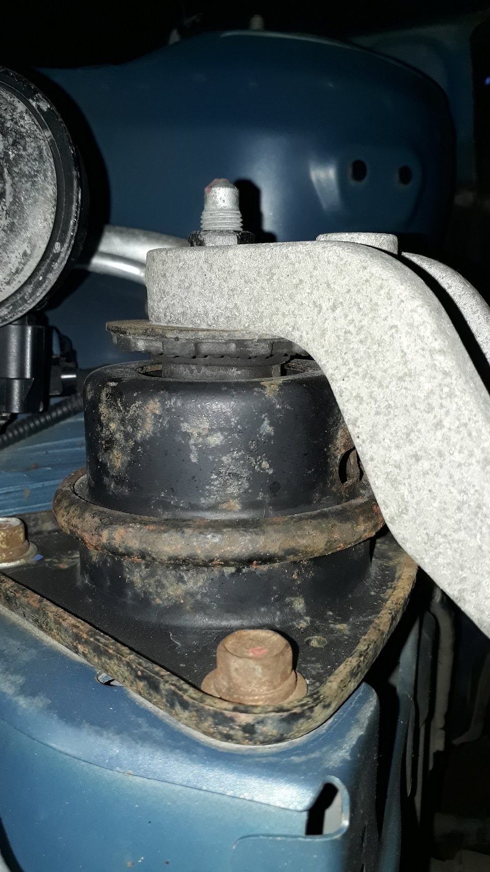

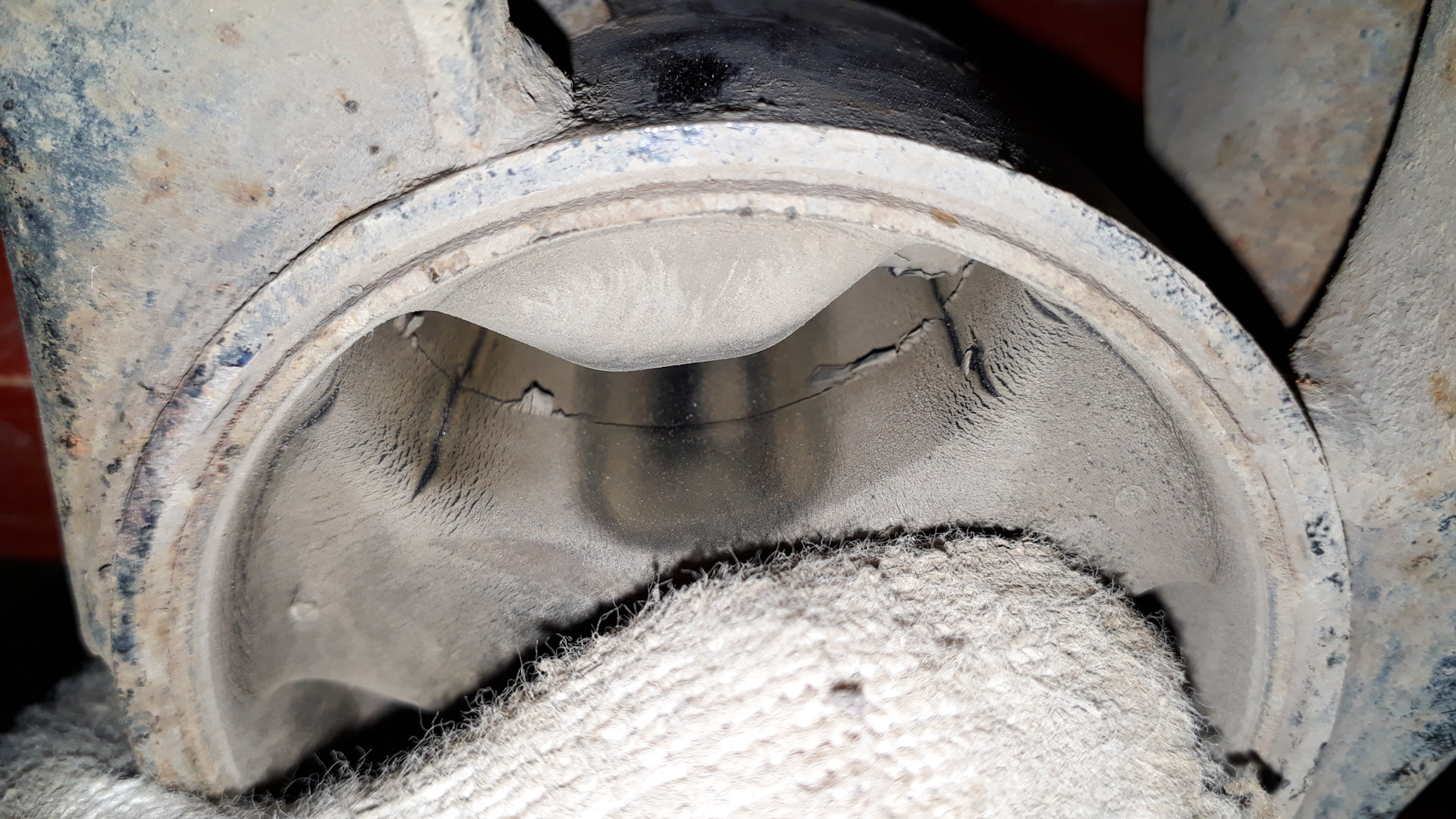

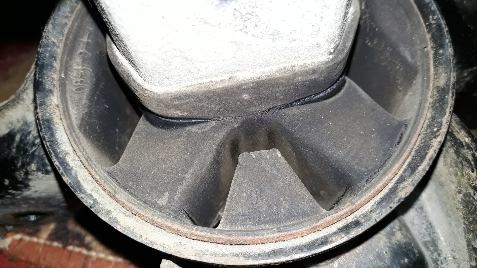

Передняя опора оказалась самой живучей, можно было не менять, на остальных есть трещины, надрывы и видно проседание, особенно на гидроопоре
В результате вибрация существенно уменьшилась, но можно было заменить только левую и правую опоры, я думаю эффект был бы такой же.
