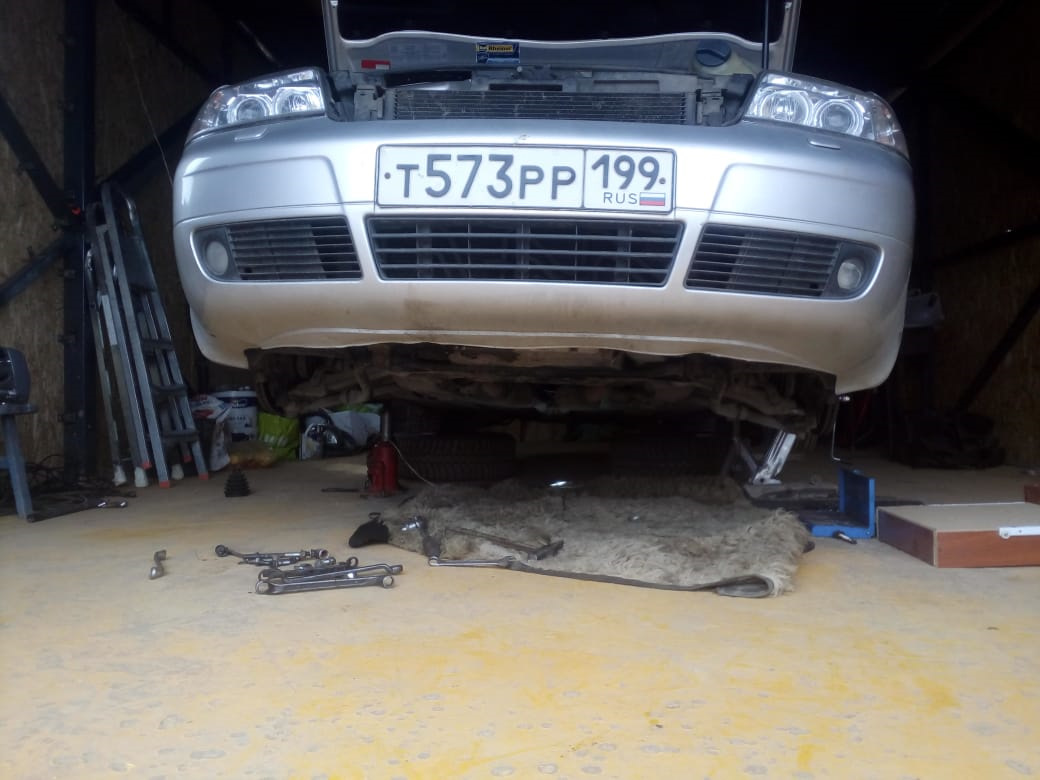

Перебирал я мотор и менял сцепления. Выбор пал на комплект сцепления от Sachs- 3000387101. Также заменил выжимной цилиндр, выжимную лапку.
Всё было собрано и отлично наезженно 1000км. как стали появляться странные звуки в Московских пробка. А именно при отпускание педали сцепления до не полной сцепки диска с маховиком (как я это представлял себе в моменты звука ).

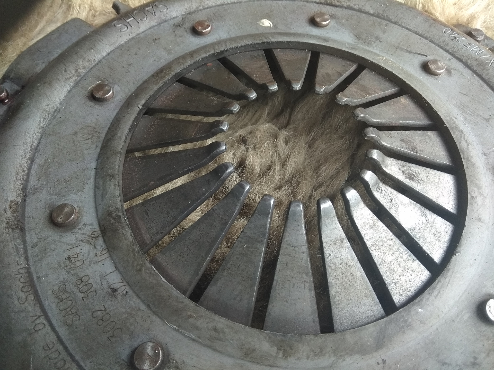

Методом проб и экспериментов определил что звук исходит из корзины (колокола).
Так как там всё новое и фирма Sachs не дешёвый Китай и качество у них на высоте (по предыдущему опыту судил) решил что я что то не правильно собрал и щас это вылезло.

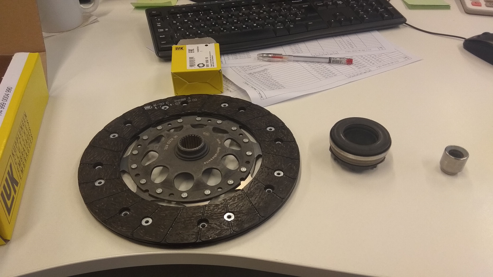

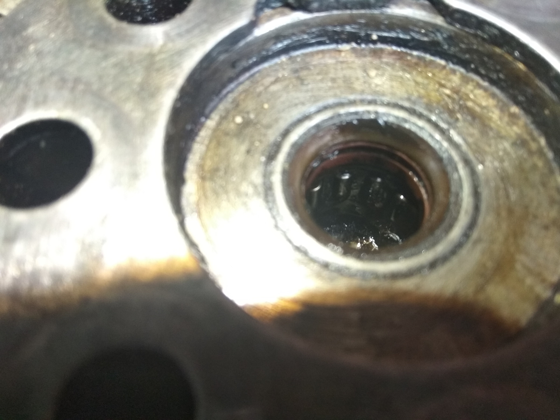

Купил новый диск сцепления, но на этот раз решил купить другой фирмы LUK 324021910. Также решил заменить выжимной подшипник LUK 500 1050 10. И вспомнил что в маховике есть игольчатый подшипник для вала коробки и его я не менял, купил новый VAG 054105329, дорого в оригинале конечно, но нормального аналога не нашёл тогда.
И начал замену.

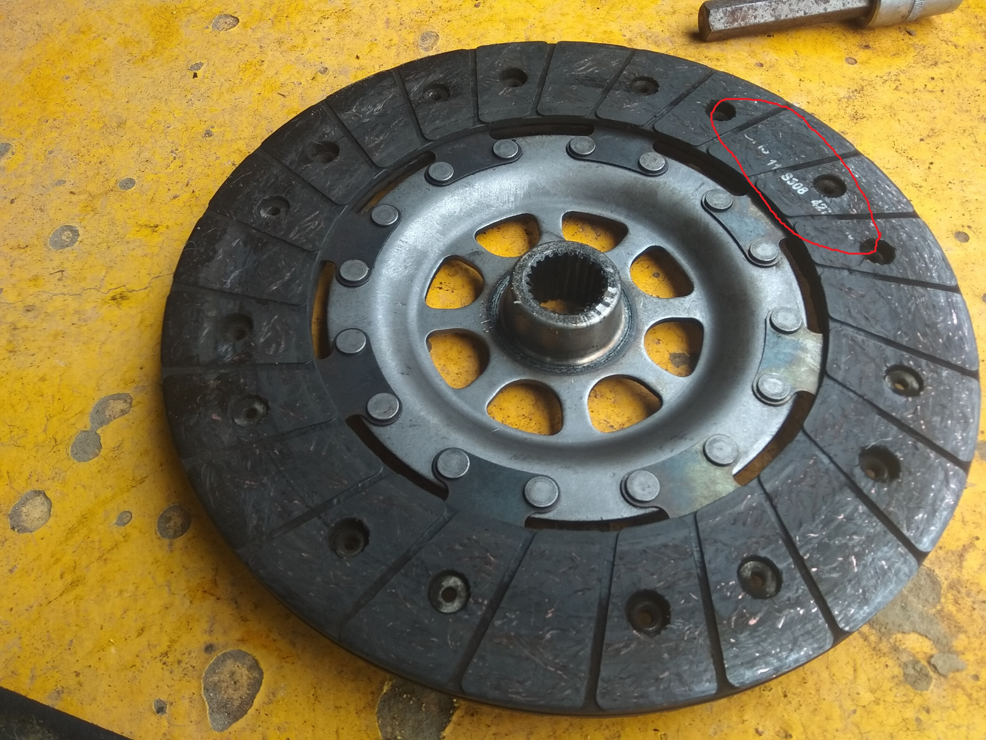

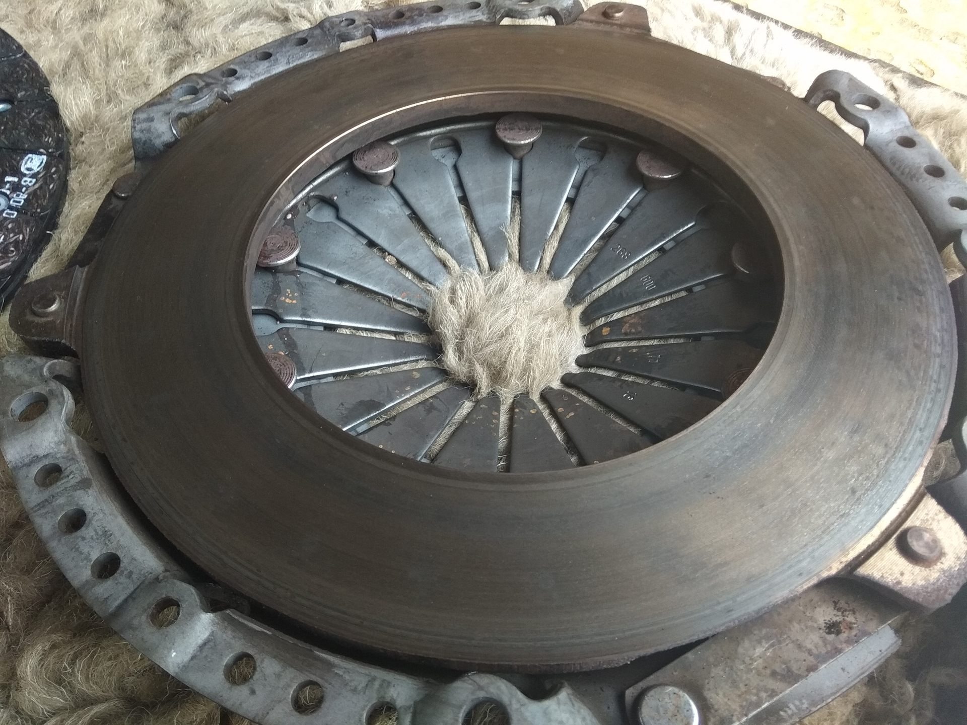

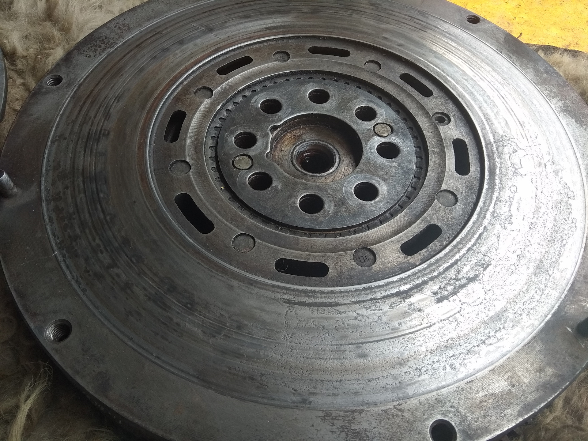

При тщательном осмотре мне не понравился не равномерный износ поверхности прилегающей к маховику. На фото выделил место где даже маркировочная краска не снялась за 1000км. Видно что износ присутствует на внешней части диска. И тут до меня дошло что происходило. В пробках всё сцепления нагревалось и этот диск выгибался становясь как бы как крышка от кастрюли и сцепка с маховиком происходила лишь по крайней части диска, а так как двух-массовый маховик имеет конструкцию как бы буфера рывков оборотов (при бросание сцепления) то пружины маховика из за не плотной сцепки постоянно срывали сцепку что и давала такой звук.
После замены я наездил 9000км. И в жарком Крыму побывал и всё норм.

Как игольчатый вынимал?
Маховик снимался и выбивался. У него сквозное посадочное отверстие.
Ааа, у вас по другому.На 1,8Т он в торце коленвала, не все так просто.
Брал комплект LUK, так не совпали направляющие установки на маховик! Привезли другой! То же самое, тогда корзину просто рассверлили с 6 на 8 мм, все встало и нет дисбаланса. Что было?
Да так не понять. Если я в руках подержал бы ваше сцепления и видел маховик то сказал бы. Может маховик уже заменили до вас, может ещё что.
Судя по всему он ещё родной (
Я тоже столкнулся с таким маховик отходил 20 тыс и пружина разбила корпус
