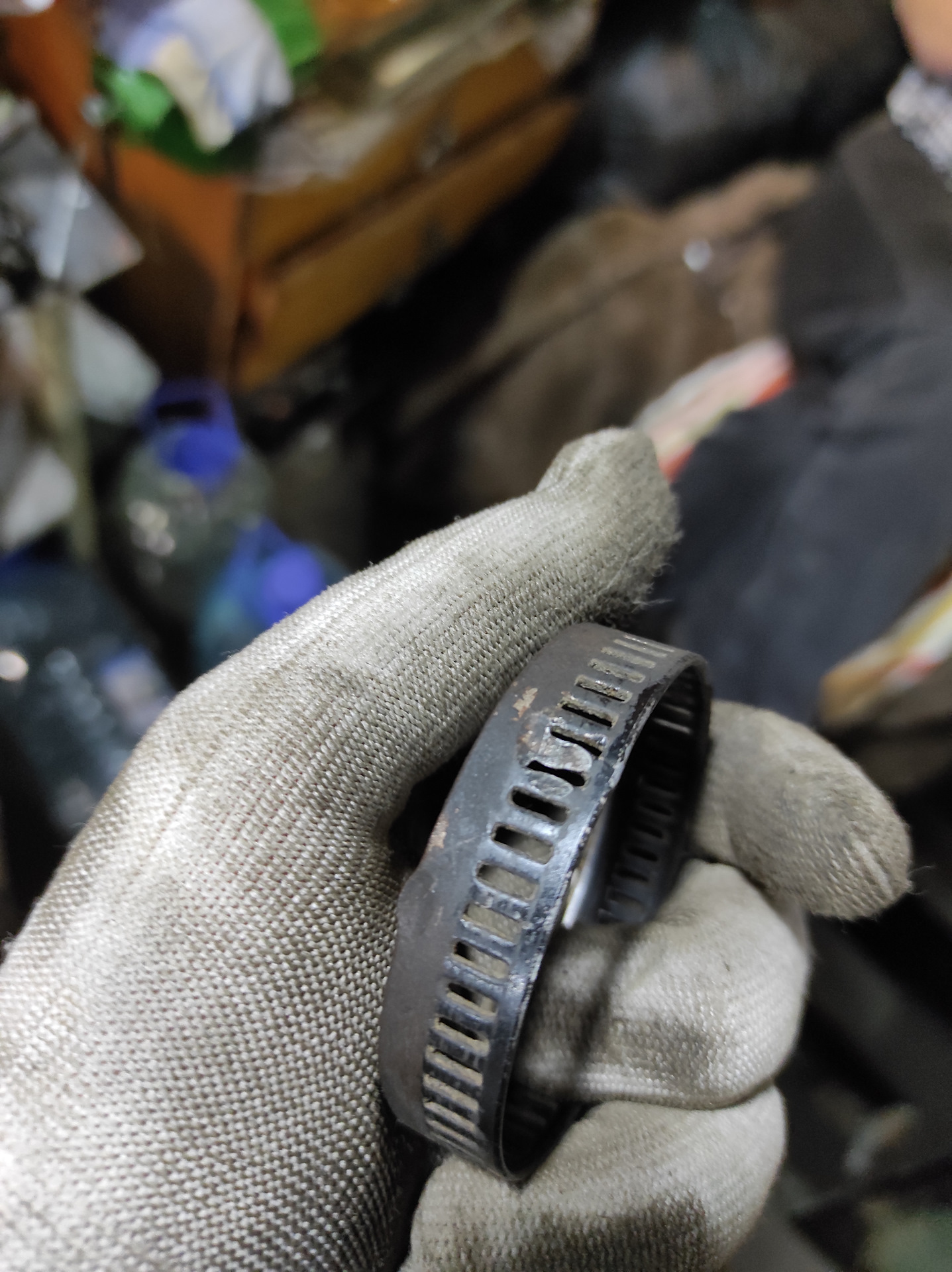

Сдохла ступица левая задняя. Поменяли на контракт. При этом как то загубили датчик абс. Показа Диагностика блока АБС. Поменяли датчик. Через 500-1000м опять «все засияло». Проверил уже все что мог. Осталось только заменить кольцо абс на шрусе

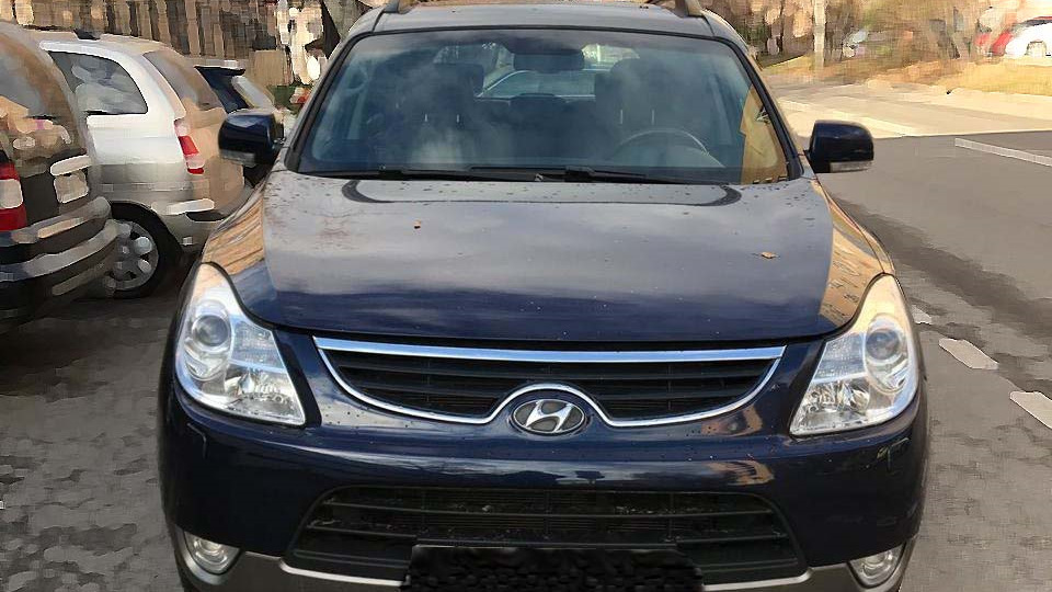

Поломка. Горят лампы абс есп полный привод.
Hyundai ix55 2010, двигатель бензиновый 3.8 л, 264 л. с., передний привод, автоматическая коробка передач — поломка

Кто знает какой артикул этого кольца
496902P000 HYUNDAI-KIA УПОРНОЕ КОЛЬЦО ШРУСА ВАЛА КОЛЕСА
я же все расписал в своем БЖ.
Дошли руки. Забит один из секторов. Диагностика показывала провал по датчика с постоянной периодичностью. Наконец то ситуация прояснилась.
Получается не на пыльнике, а на самом шрусе.
Кольцо АБС на пыльнике шруса? Не бред ли написан?
Вот ниразу такого не видел на машинах

Попробуйте почистить от грязи торец привода где кольцо упорное с АБС . Мне помогло. Тоже изредка в сырую погоду загоралась "гирлянда" АБС, ЕСП и ПП. После замены начало гореть постоянно. После сброса ошибки около километра проезжал и снова загоралась. У меня в БЖ есть запись.
