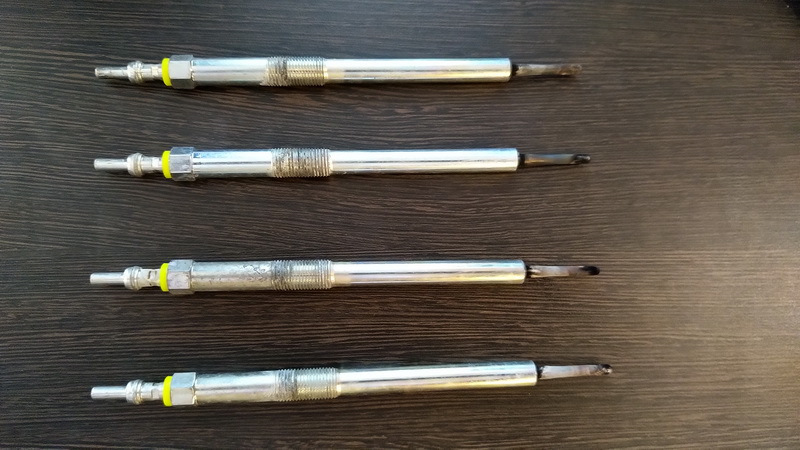

Мои свечи были сразу вывернуты и продиагнострованы. В ходе проверки свечей мультиметром на сопротивление была выявлена одна свеча с сопротивлением явно отличавшимся от трёх остальных (18 Ом против 0,8 Ом у всех остальных).
Тут можно увидеть точно такой же случай как у меня:
Было решено менять все четыре свечи накала, дабы ресурс у всех свечей был одинаковым.

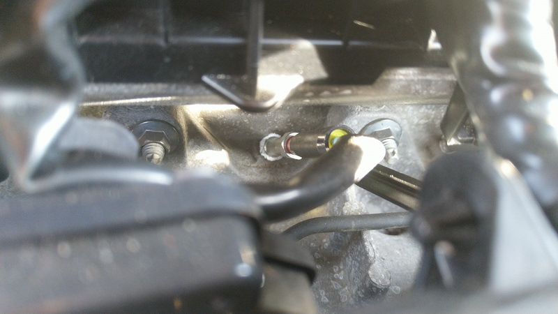

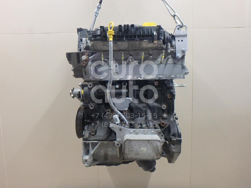

Доступ к свечам накала несложный и не требует дополнительного демонтажа навесных деталей:
Оригинальный номер по каталогу 11065-00Q0L.

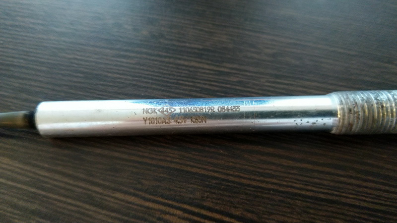

Свечи, которые были установлены NGK Y1010AS:

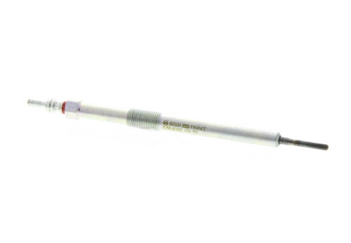

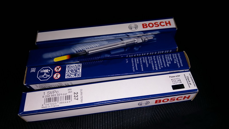

Выбран аналог — BOSCH GLP237 Duraterm High Speed.
Номер по каталогу — 0 250 403 021.
Характеристки:
Техника присоединения: PIN
Покатость конуса: 93
Длина: 163 мм
Ширина зева гаечного ключа: 10 мм
Длина предупреждающего контакта: Штифтовая свеча накаливания
Напряжение: 4.5V
Монтажная глубина: 26 мм
Размер резьбы 1: M10 x 1
Момент затяжки от [Нм]: 10 Nm
Момент затяжки до [Нм]: 15 Nm

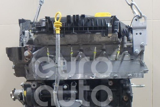

привет, не могли бы Вы поподробнее описать процедуру проверки свечей и как ним добраться.
На этом фото видно их расположение на двигателе:
Yarik1900
Проверка мультиметром подробно здесь описана:
