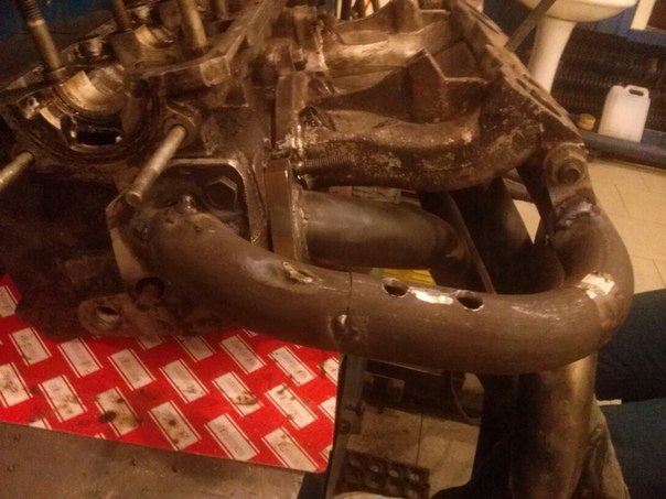

И так мы определились с мотором, это будет двигатель ваз 21111 8кл турбо.
Так как данный мотор штатно на классику не встает всем наверное известно пришлось переносить термостат.
Из отводов ф25 мм и куска трубы была сварена данная конструкция
пока только все прихватили, как соберем низ и установим его будем примерять и окончательно все проваривать.
