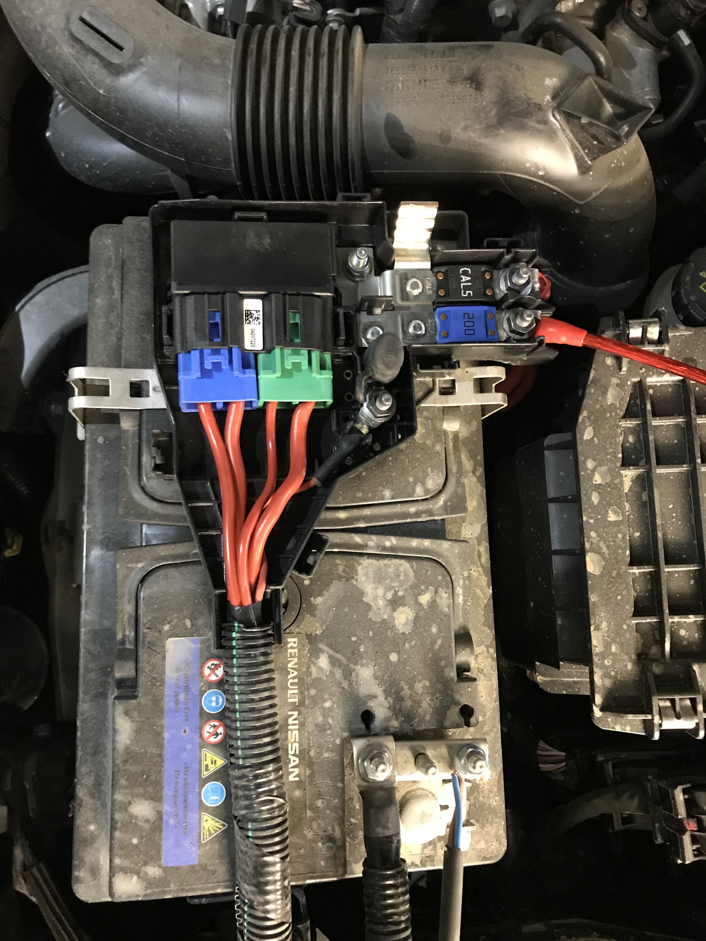

С подключением к постоянному плюсу проблем не возникло, не пожалели инженера усилий мысли на создание плюсовой клеммы…

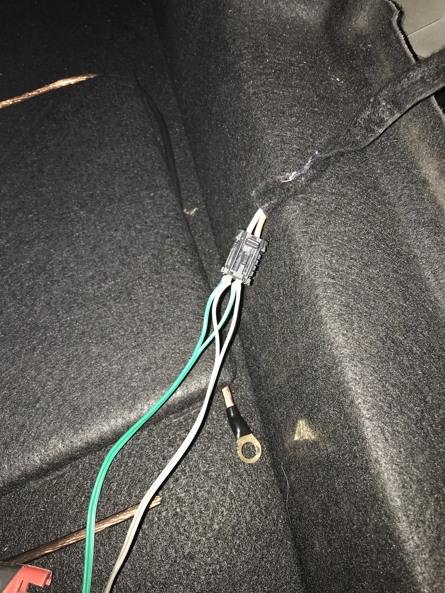

Для проверки работоспособности системы вытащил фишку штатного сабфуфера и воткнул в них сигнальный кабель. Два плюса соединяем вместе и в фишку, два минуса соединяем вместе и в фишку:
Проверка подключения:

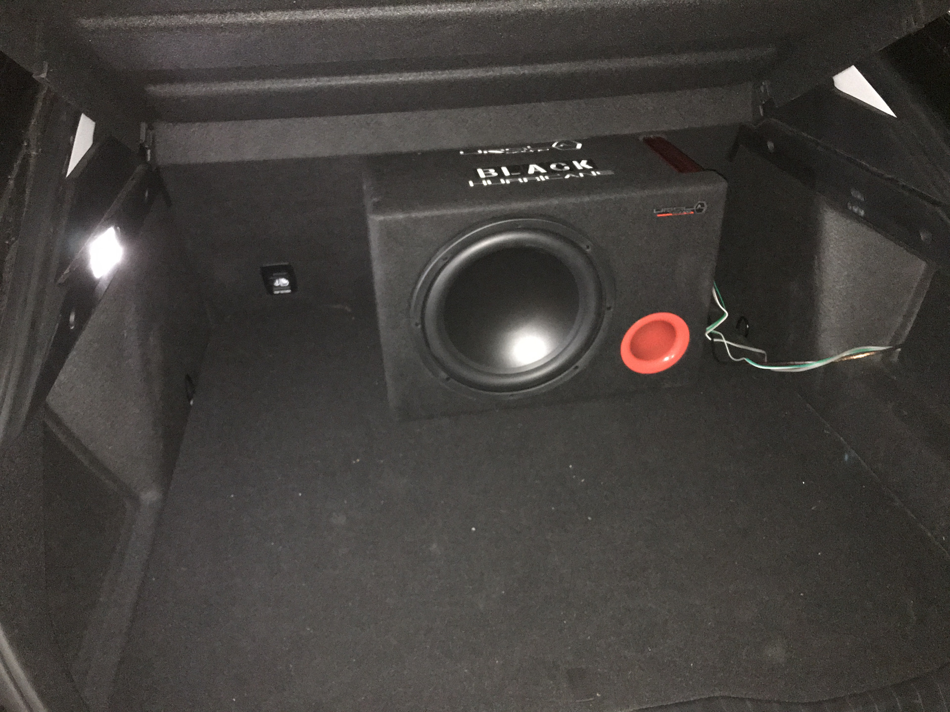

Итог:
Попытался снять сравнительное видео с новым сабом и со штатным, но явно телефон всего не может передать.
В заключение:
— считаю, что звук стал таким, каким он должен был быть с завода. колонки BOSE в дверях играют очень даже неплохо и достаточно громко, им как раз не хватало хорошего баса.
— на максимальной громкости зеркала заднего вида потряхивает. волосы на голове, конечно, ветром не сносит, но уши и тело чувствуют, что басы наконец-таки появились.
