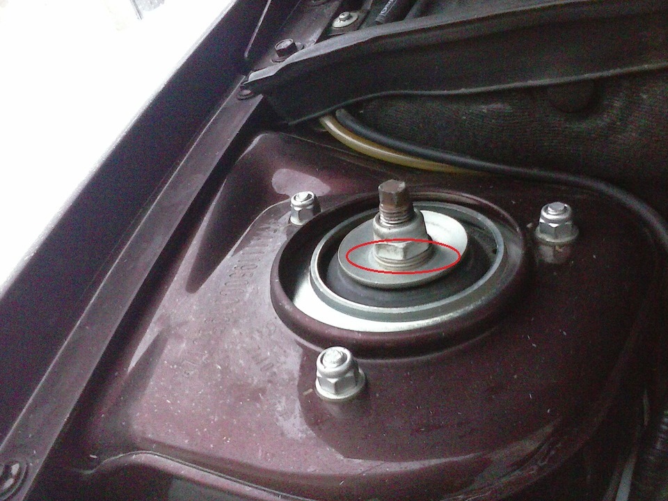

Скажи нижнюю шайбу ограничители хода сжатия ставить выпуклой стороной вниз? Как верхнюю?
вы про номер 15 ?
www.konsulavto.ru/static/…on/data/vaz/1118/d200.gif
Да
на 3 ресурсах в нете на картинках выпуклой вверх, те они как бы навстречу Выпуклостями, я себе собрал наоборот нижнюю выпуклостью вниз, я думаю там разницы никакой потому что резина в опоре очень твердая .
К 1 и прибора разные
найди пять отличий, в магазине друг на друга можешь положить и посмотреть
На калиновской выступ ступенька под пружину а на приоровской нет так что советую самому посмотреть)
На моей фотографии лежит заводская подушка и рядом приоровская на обоих нет никаких ступенек, у машины я был единственный хозяин с автосалона. пружины бочки
Странно а у меня есть может там собирают из того что есть в наличие это же автоваз)
Для пружин бочек(на 1119) без выступ идёт, под конус с выступом

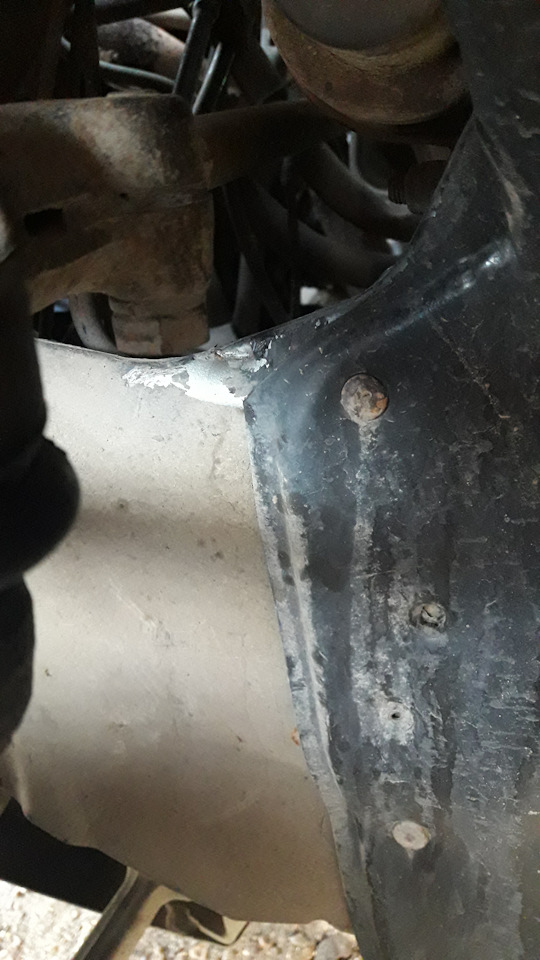

снимал гайки, резина отслоилась…что делать?заменить эти люстры так называемые по 400р шт или опоры лучше сменить?авто 12года, все родное стоит…есть эур, пружины бочка нов образца.Что посоветуете, есть пробои на кочках.не комфортно в общем.Шайбы подкладывал толку нет.
Погнутый тягой край окна выпрямил и намазал мовилем.
Почувствуйте разницу :)
Завтра поддомкрачу свою гляну
А вот с Калиновской опорой:
Вот как оно:

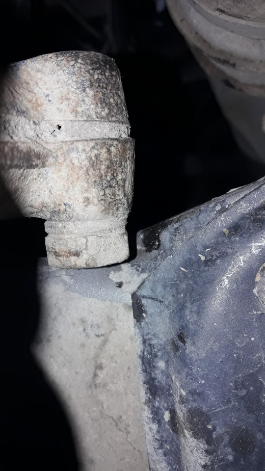

Если вывесить машину на подъемнике — руль не повернёшь (рулевые наконечники задевают за окно).
Когда машина на колёсах — норм.
Нашёл параметры стоек (пока только корпуса) — 1119 и 2190 отличаются.
Сегодня буду переделывать назад, всё сфоткаю и скину, чтобы не голословить.

Возможно у тебя усы с наконечниками калиновские стоят. У меня с завода десятые

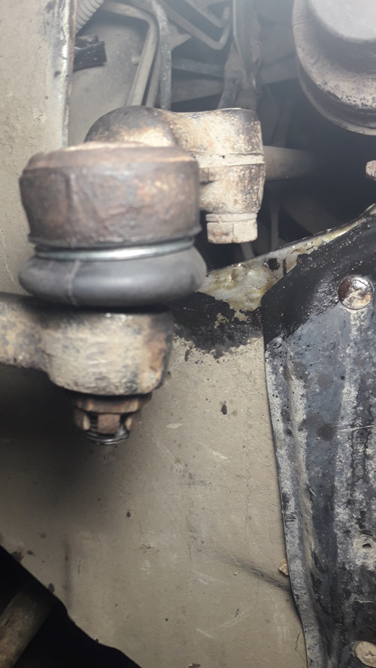

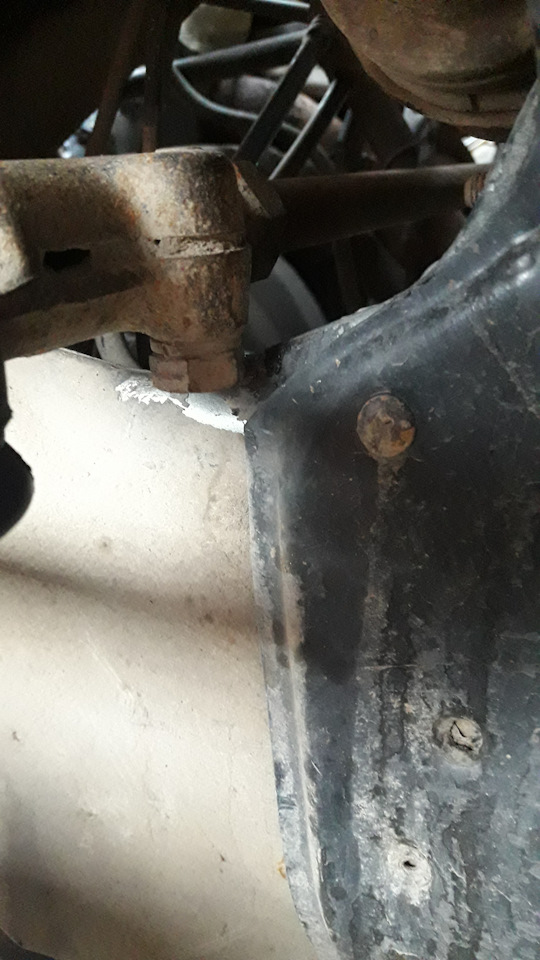

Всем читателям и мечтателям, как и я о такой переделке, хочу рассказать, с чем столкнулся я, начитавшись таких постов…
Когда всё это я купил и поставил, то оказалось, что на этой конструкции опасно ездить!
Опора Гранты ниже опоры Калины на несколько сантиметров, и соответственно вся стойка и всё что на ней висит опускается на эти сантиметры вниз, при крайнем нижнем положении (поднята машина домкратом или на ходу колесо падает в яму).
Рулевая тяга тоже опускается, и в крайнем нижнем положении почти ложится на окно фартука, в котором она ходит.
А на рулевом наконечнике болт его фиксации находится ниже самого наконечника и при повороте руля цепляется за это окно, вырезанное в кузове (резиновые уплотнители не стоят)!
! РУЛЬ БЛОКИРУЕТСЯ !

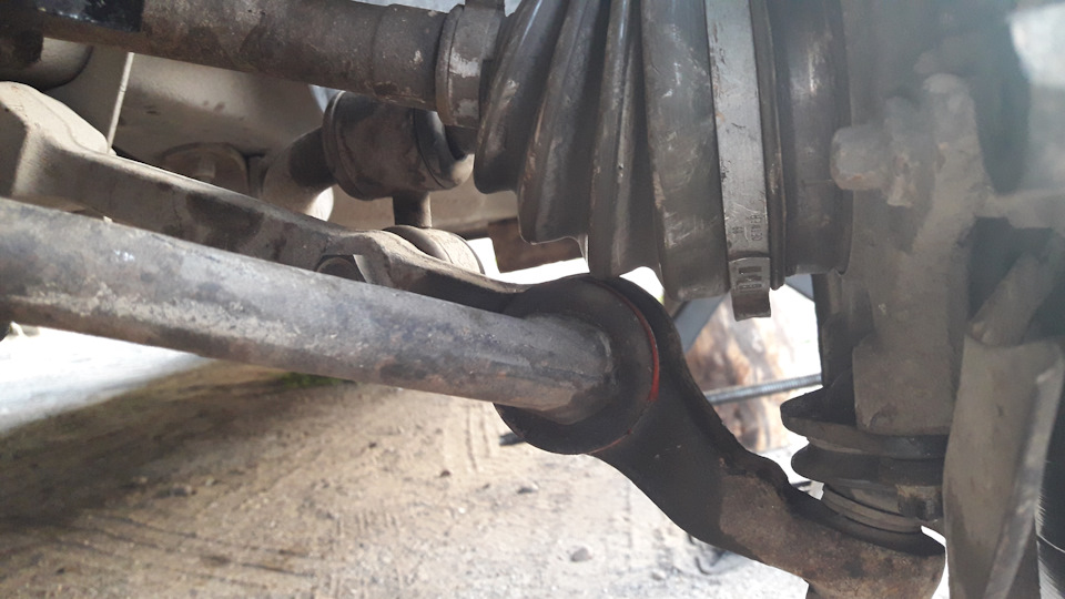

Кроме того, когда стойка опускается вниз – рычаг сильно меняет свой угол наклона и зажимает пыльник наружной гранаты, который пропилит себя уже ч/з два дня максимум!
ВЫВОД:
У Калины и Гранты одинаковый кузов, но разные стойки.
Для установки опор от Гранты – нужно ставить и стойки от Гранты (у них разный ход и длина штока).

Приветствую, судя по 3-му фото опора установлена не правильно, стрелка должна смотреть вперед (по ходу движения).
здраствуй, на гранто опорах две стрелки одна вперед одна назад поставить их неправильно без пиления защиты опоры нереально!
