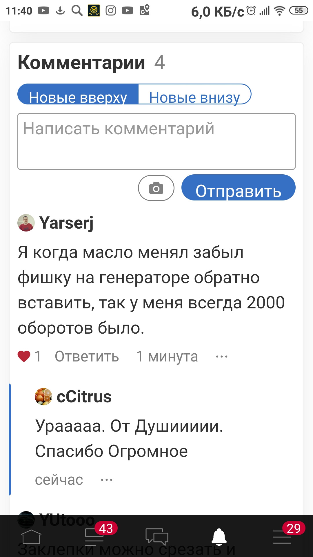

Спасибо огромное. Человек вчитался в тему моей проблемы. Вышел открыл капот и Она самая фишка висит. Надел и все заработало как надо. YARSERJ от души спасибо. Куда только не обращался не помогло.
а зачем ее снимать?..
Возможно чтобы когда откручивали фильтр чтобы не порвать провода… Я только это вижу. Больше незачем
Так и есть.Провод мешается при снятии фильтра масляного.Поэтому отстегивать приходится.
Особенно если с завода первый раз откручивать. Ох матерился мастер по замене масла у меня…на сухую да так туго закручен фильтр был
Да я тоже первый раз замучался откручивать.на ТО к диллеру решил не ехать совсем.
Бывает
спасибо!очень приятно!
