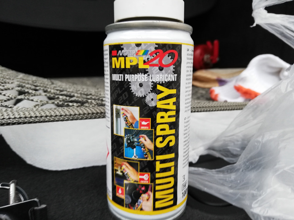

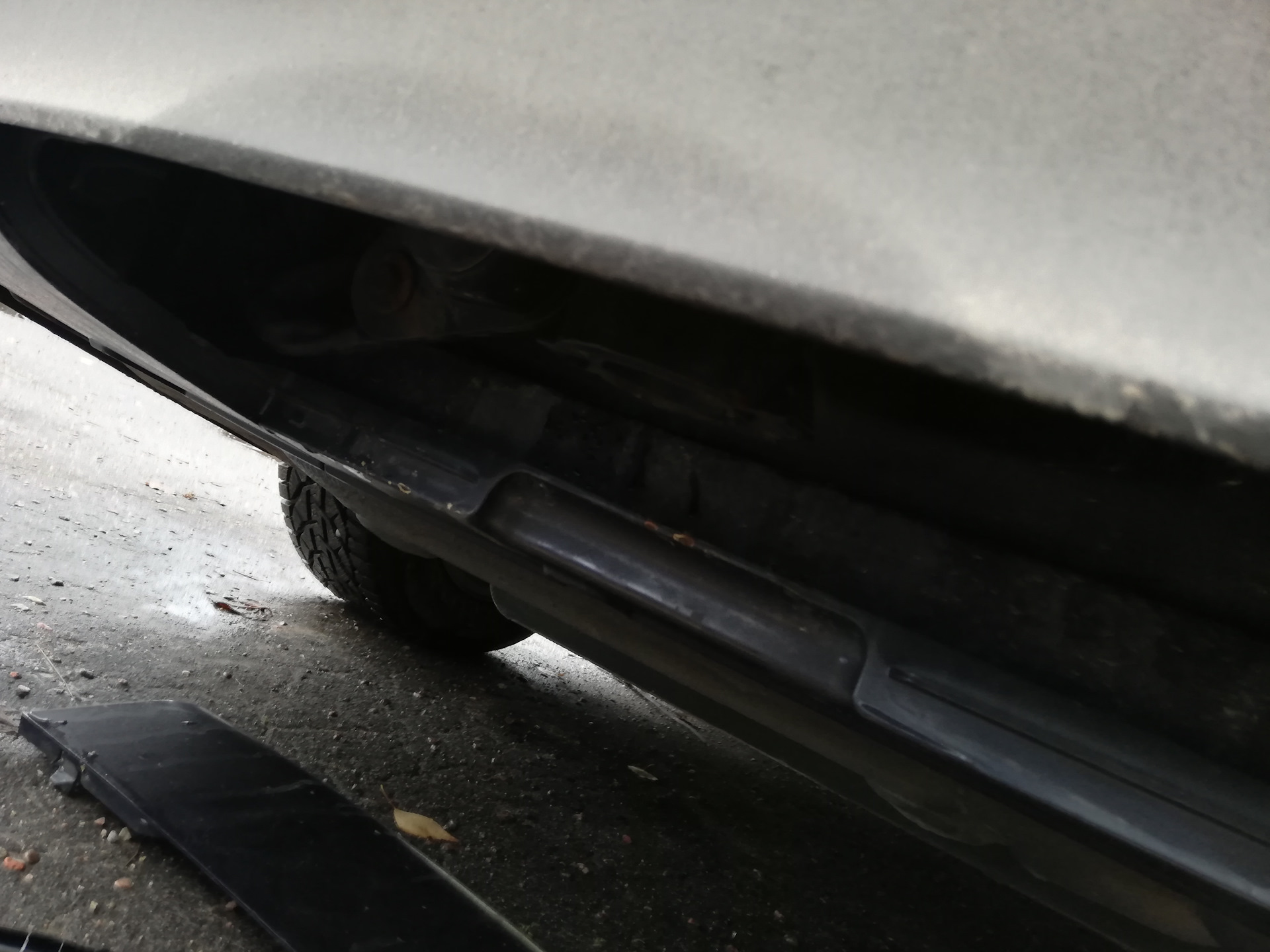

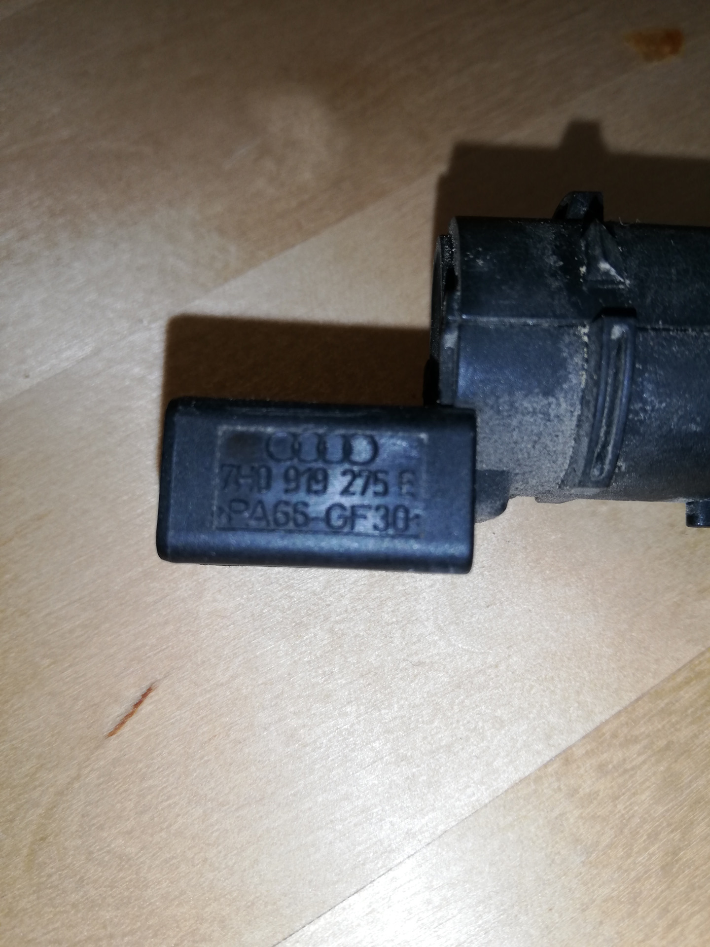

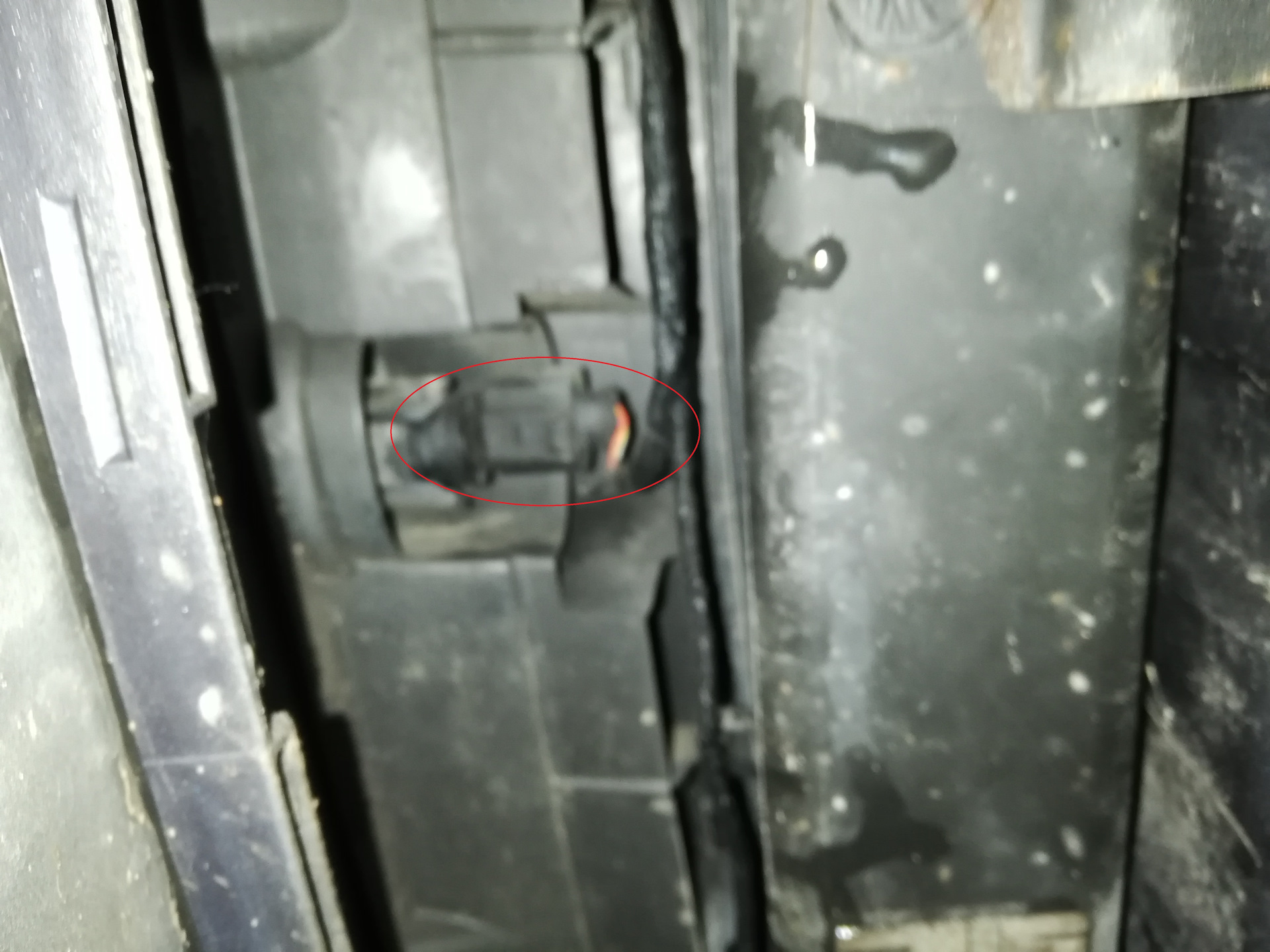

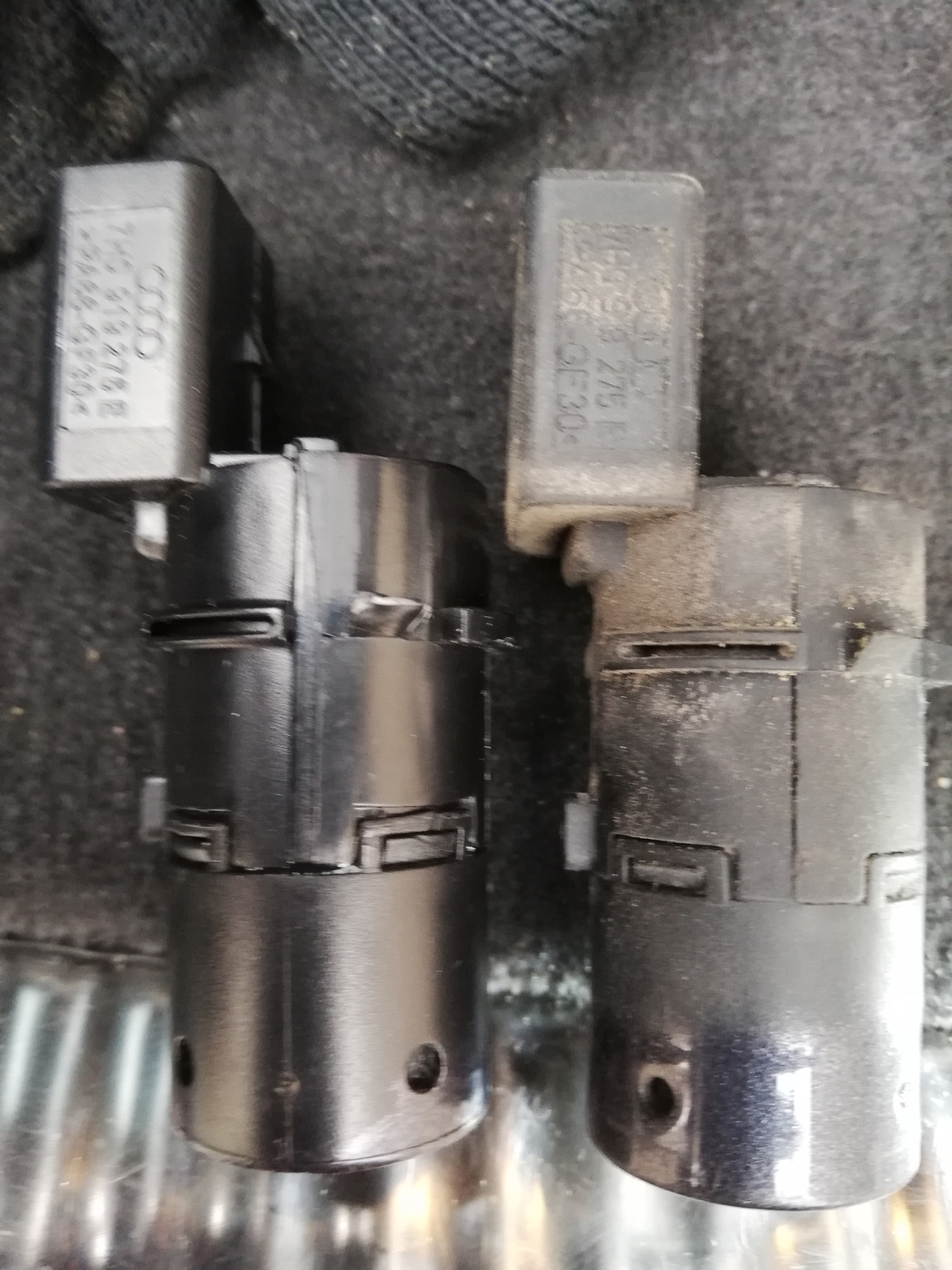

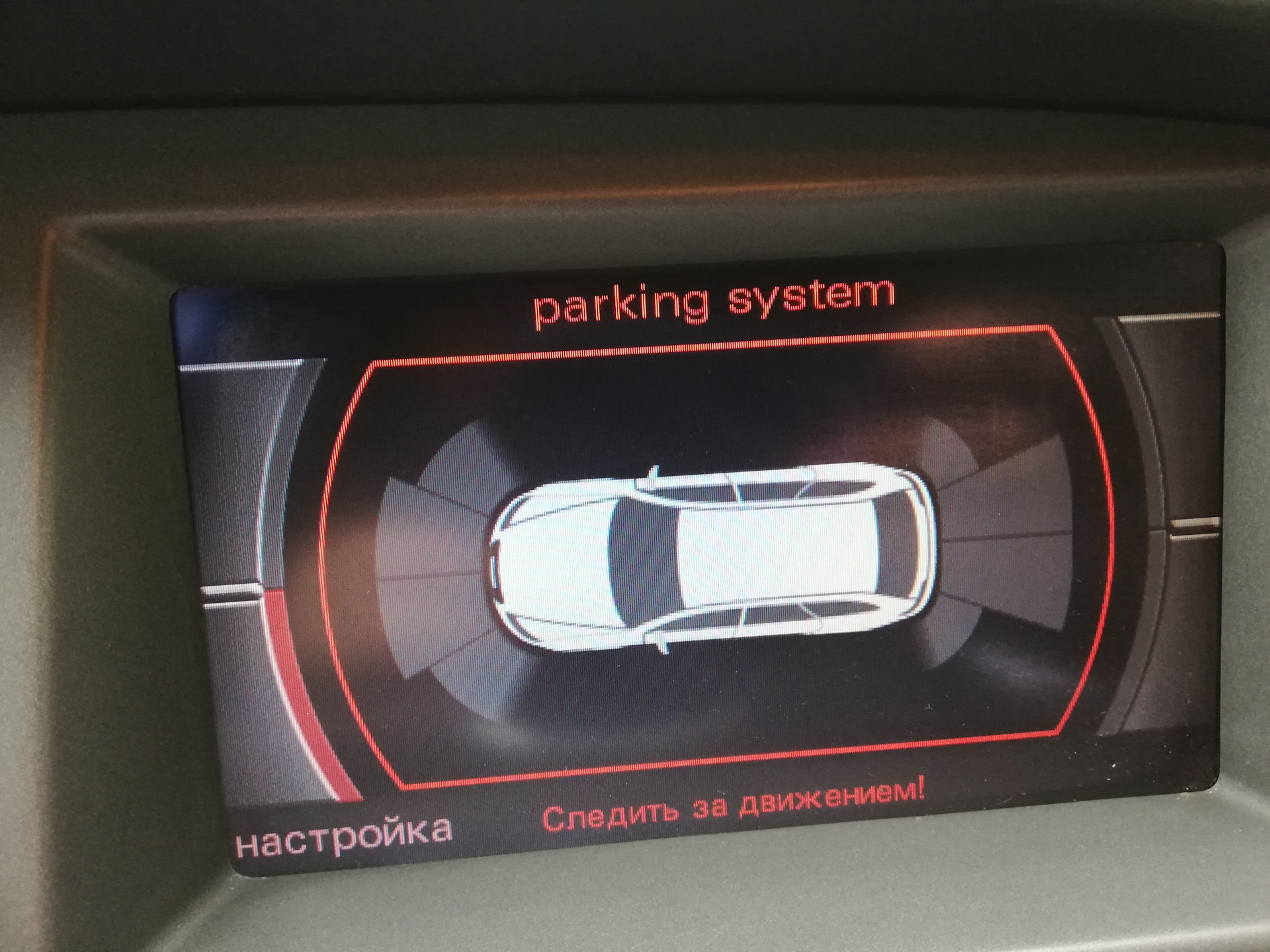

Так как наступило сырое время года, то электронике приходится тяжко )) в одно промозглое утро отказала система парковки, остался писк и моргание кнопки паркинга, пришлось подключать Василия, виновник был обнаружен 01546 — Задний левый центральный датчик парковочного ассистента(G204) :009 — Разорвана цепь или замыкание на массу т.к система парковки шалила ещё в конце прошлой зимы, то ещё тогда были приобретены пару датчиков со всем известного сайта, ну и вот пригодились, понадобился датчик с нумером 7H0919275E, при приобретении машины в ней нашёлся комплект для подкраски сколов ( краска +лак ) что и пригодилось для покраски в цвет датчика, замена тоже удалась довольно быстро минут за 10, имеется съёмный фаркоп а под него имеем люк, снимаем люк и видим оба центральных датчика, ток головой малость покрутить надо )) а то пришлось бы снимать юбку бампера, что придётся делать когда накроются угловые, вытаскиваем старый вставляем новый, контакты брызнул MPL 20 универсальная аэрозольная смазка, хоть и выглядели нормально, как то так ))

На днях менял передний. Так старый был раздутый очень. Видать от льда внутри раздувает. Надо бы их герметиком по стыку промазывать(
Ну во, а посля мысля пришла про то что бы лаком покрыть стыки,
Ну что бы очень раздут был не выглядит, а вскрывать непробвал?
Спасибо за номер! Думаю на мою тоже подойдут
На которую 🤔
Ауди 4L
