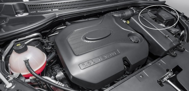

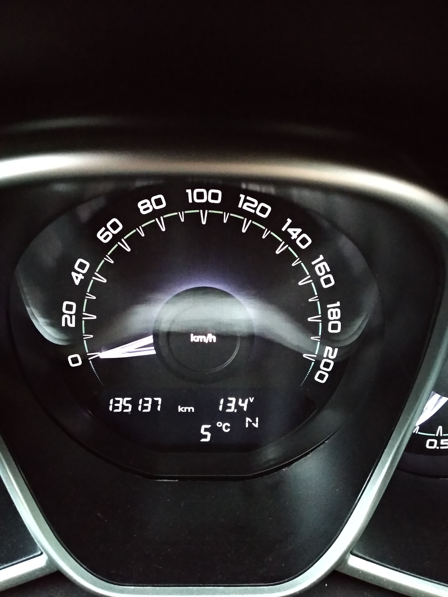

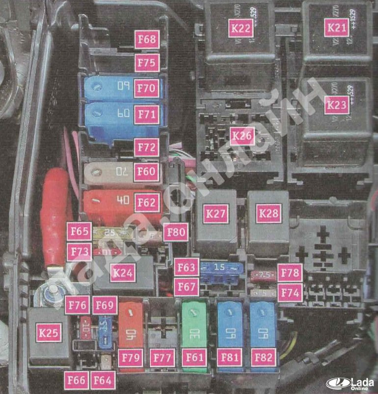

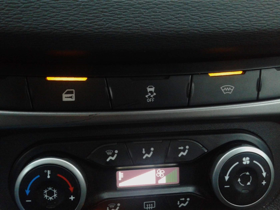

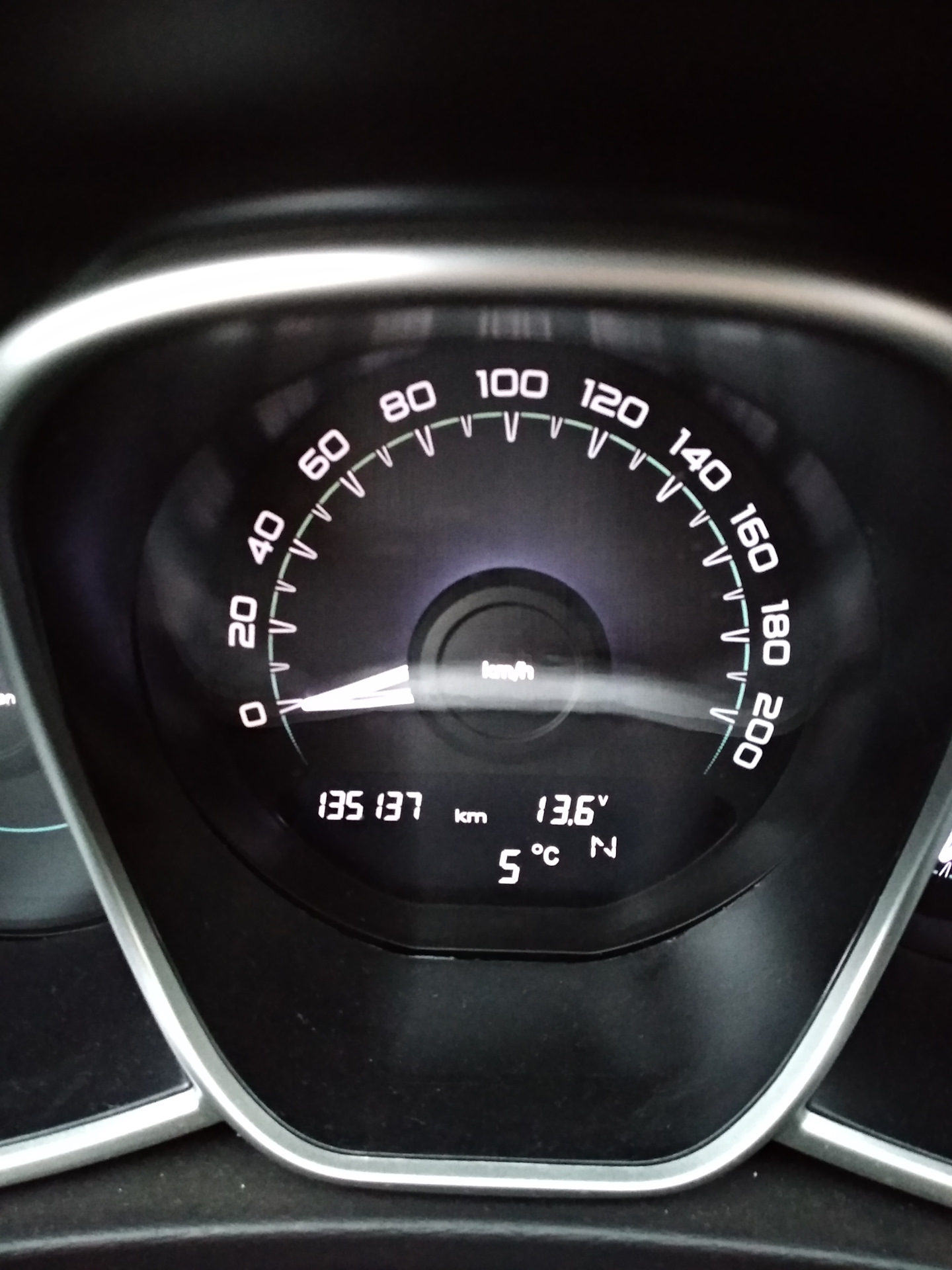

Здравствуйте товарищи. Не спрашивайте зачем, просто задолбала просадка бортовой сети при включении заветной кнопки "вкл. Обогрева всего и вся". Движок колбасит, подсвистывает ремень генератора, АМТ тупит, а сухие зеркала порой ооочень нужны. Подмечу, что у меня комплектация люкс 2016 года, всё на одной кнопке. Чтобы не изголяться с выводом отдельной кнопки, как делают некоторые, решил тупо отключить обогрев лобоча, т.к. работает он крайне неэффективно и его отсутствие особо не уменьшит уровень комфорта, а польза от этого будет огромная.
Так и получилось, после извлечения предохранителя, который отвечает за обогрев лобового, просадка при включении кнопки обогрева уменьшилась ровно в два раза. Свист ремня прекратился, работа АМТ стала адекватной.

Я правильно понял? У Вас обогрев зеркал и обогрев лобового одной клавишей включается?
У люксов 16го года — да, все 3 обогрева одной кнопкой включались.
