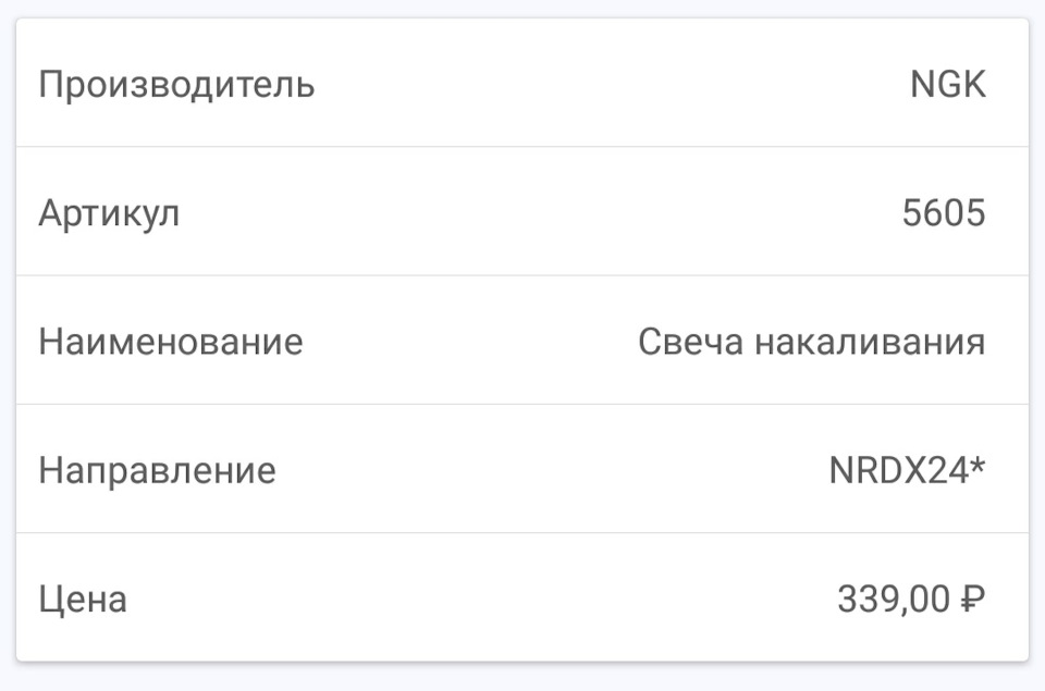

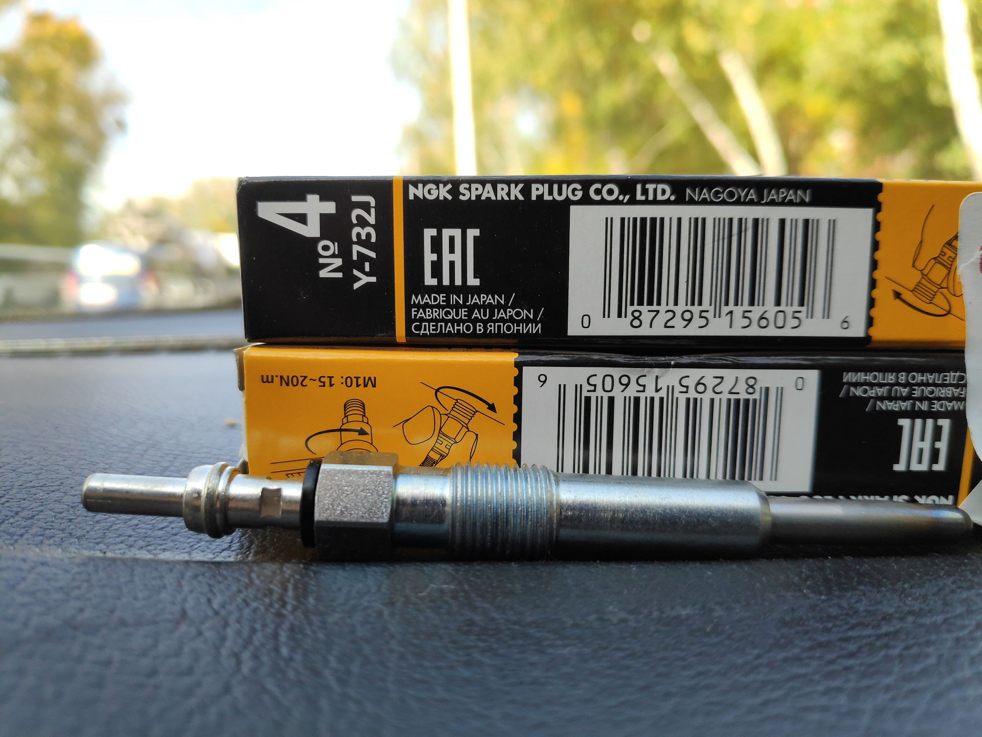

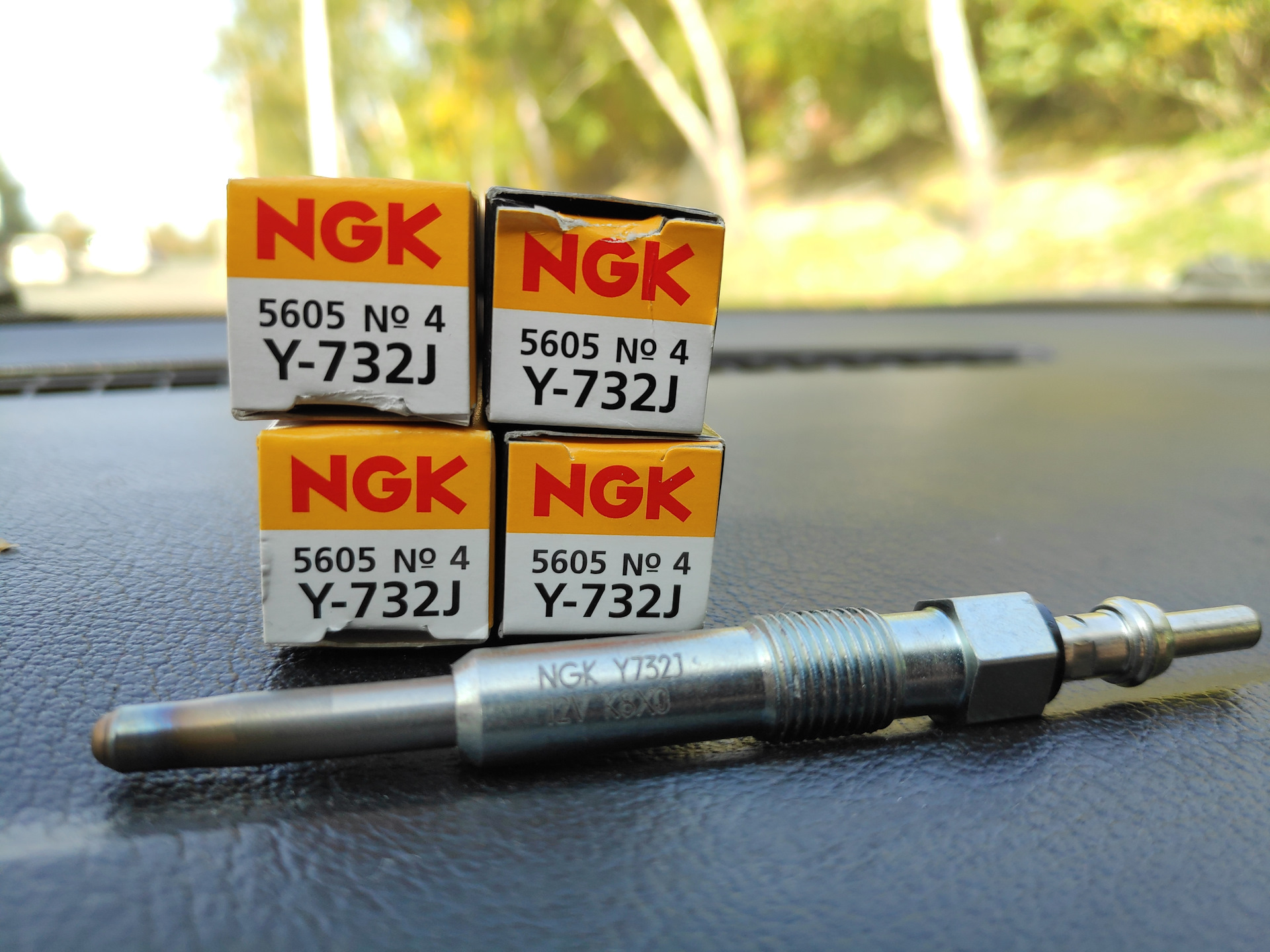

Как настоящий дизелист подготовился к зиме не только установкой вебасты) Заменил свечи накала на всякий случай. Взял недорогое и из наличия, были свечи накала NGK Y-732J они же 5605. Фирма известная, цена отличная, взял. На вид и ощупь хорошие, made in Japan, подключил их до установки и проверил. Греют вроде как отлично. Запуск пока при -6 только был.
К слову старые bosch выкрутились хорошо и были все рабочие. Можно сказать трата впустую ((
Закрутил с моментом 18 Нм как полагается. Меняется на AVF легко, только для замены в 4 цилиндре необходимо снять топливный фильтр. В остальном нет проблем.
