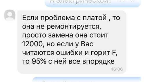

Предварительно сделав звонок, объяснив проблему и расписав как, что и когда делалось прежде чем это получилось, получил ответ — везите. Привез, пока ждал такси уехать домой мы разговорились с владельцем. Говорю так, мол и так. Тут вариантов не много: раком накрылась прошивка, мне не чем ни программировать, ни шить, отвечает "мы самые-самые, можем заказать откуда надо, и все будет в шоколаде"; могут накрыться "ключи", на что ответ "проверим, конечно!"; блок лег безвозвратно, отвечает "это не дешево"…
