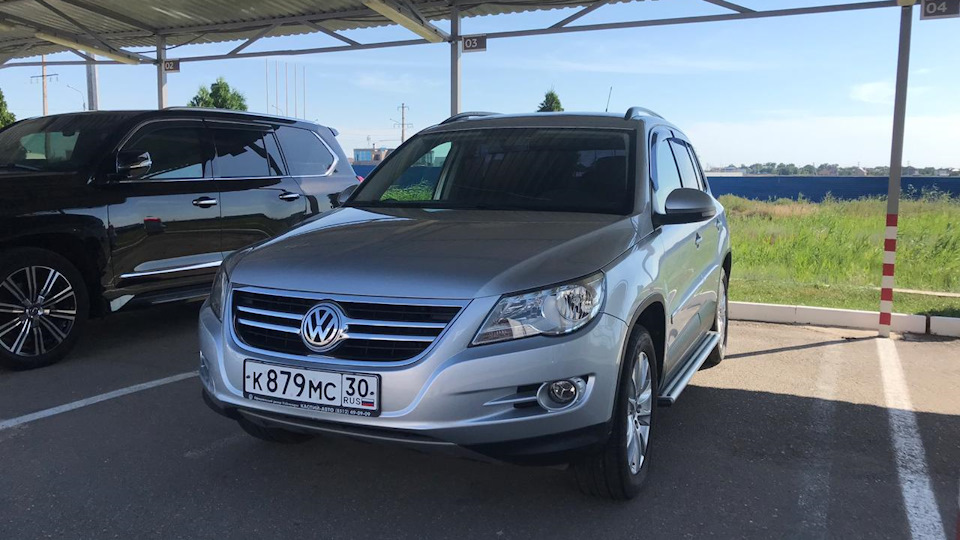

Добрый вечер, всем!
Купил машину летом, нарадоваться не мог — ездил и все норм было…
Как настали холода, начала троить на холодную, сегодня сильно холодно — сильно строила и расход на прогреве до 4 литров доходил.
Катушки местами менял, проблема также в 4 цилиндре, либо клапана или форсунка, но вот достав свечи ( заменил около 500 км назад) посмотрел…в первом цилидре недолив топлива, в остальных трех одинаково, вот и не пойму форсунка или все же клапана…не исключен и д/заслонка.
Прогреется когда машина живая, не тупит, едет бодро- расход 14.5 в среднем…, если спокойно до 13.2.
Щуп "Вроде" пахнет бензином, тнвд вроде без потеков, а за ним вакумник потеет…
Подкажите пожалуйста, были у кого схожие симптомы и как решали проблему?
p.s. может какую заливку попробовать залить чтобы почистить форсунку/клапана?
