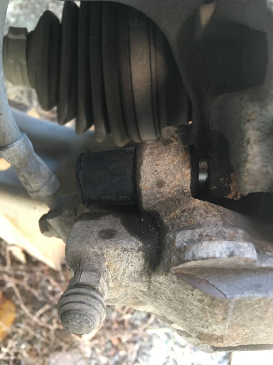

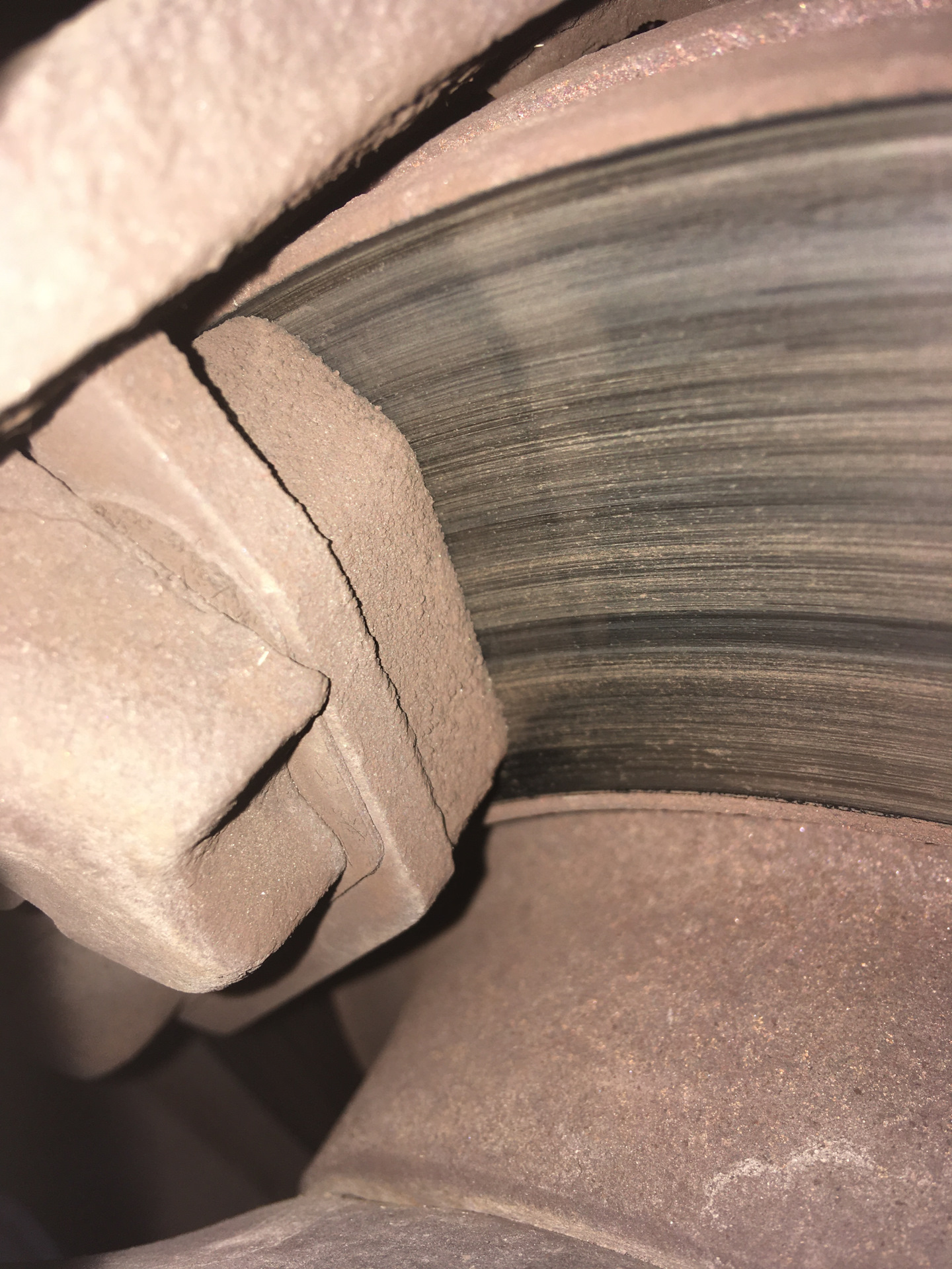

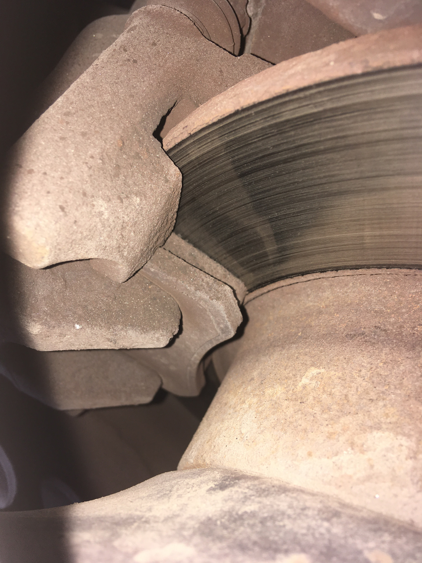

На пробеге около 87000 км при торможении появился характерный скрежет идущий от заднего левого колеса. Заводские тормозные колодки (ATE передние, TRW задние) менялись на пробеге 33000 км (замена задних тормозных колодок, замена передних тормозных колодок) и отходили, получается, 54000 км. Тогда еще при замене обратил внимание, что наиболее изношенной оказалась внутренняя колодка на заднем левом колесе. Беглый осмотр через спицы колесного диска показал остаток наружных колодок 2-3 мм. Также на задних тормозных дисках уже имелся "бортик" около 1 мм, на передних — около 1,5. Решил менять и диски и колодки.

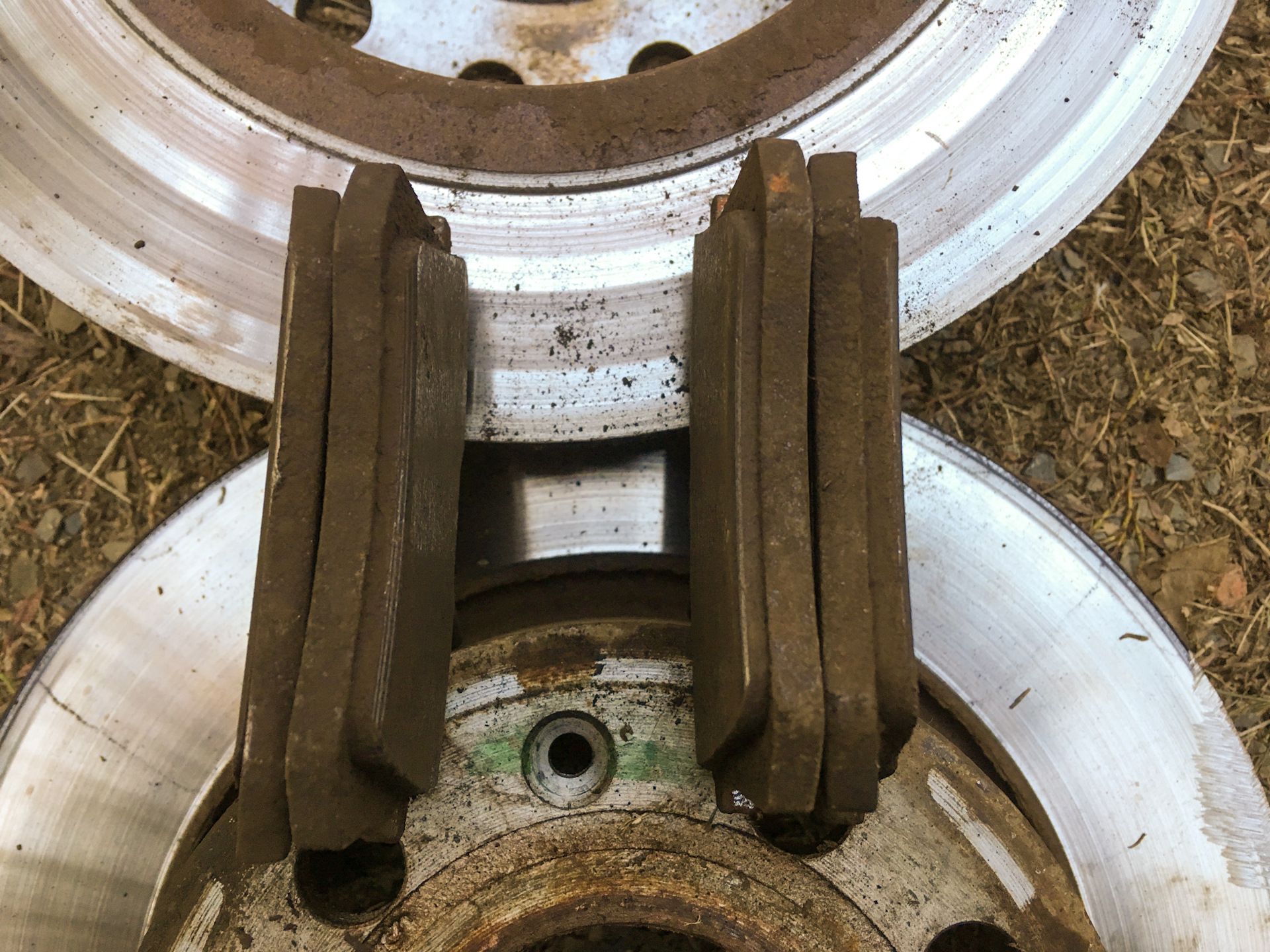

В ожидании запчастей стерлась " в ноль" та самая внутренняя колодка на заднем левом колесе.

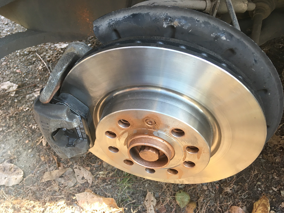

При замене задних тормозных дисков и колодок возникла непредвиденная проблема при попытке выкрутить болт из верхней направляющей заднего суппорта. Подходящей головки на 13 не оказалось под рукой. Воспользовался накидным ключом… Короче грани на болте "слизало". Болгаркой срезал головку болта, вытащил направляющую с окрызком болта из суппорта и уже затем выкрутил огрызок из направляющей. Долго провозился.

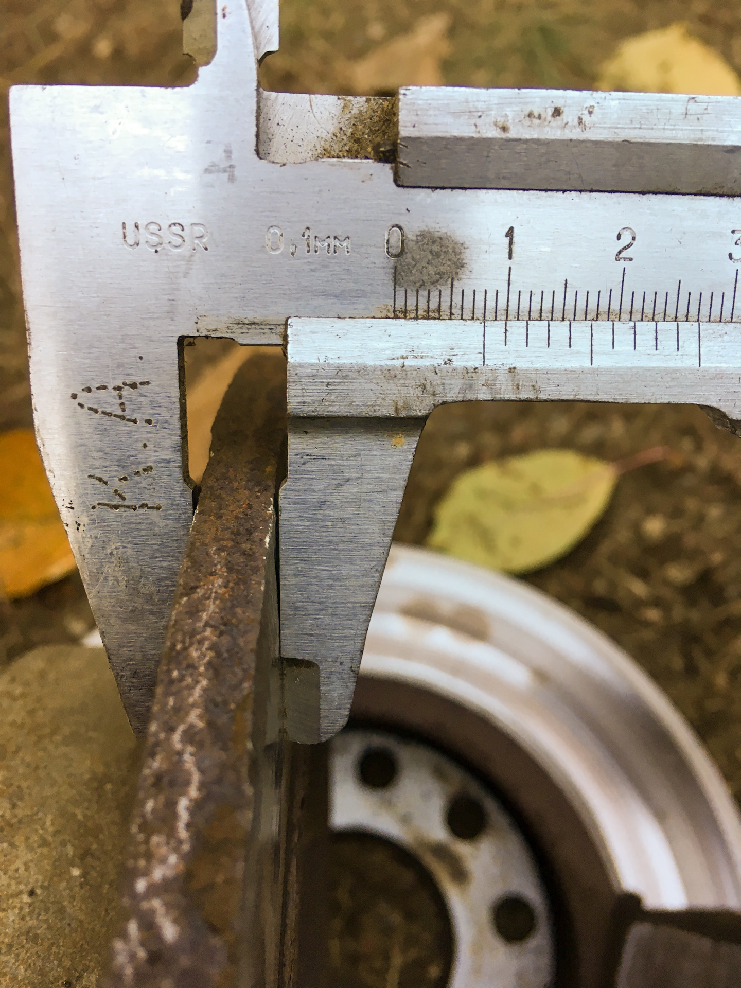

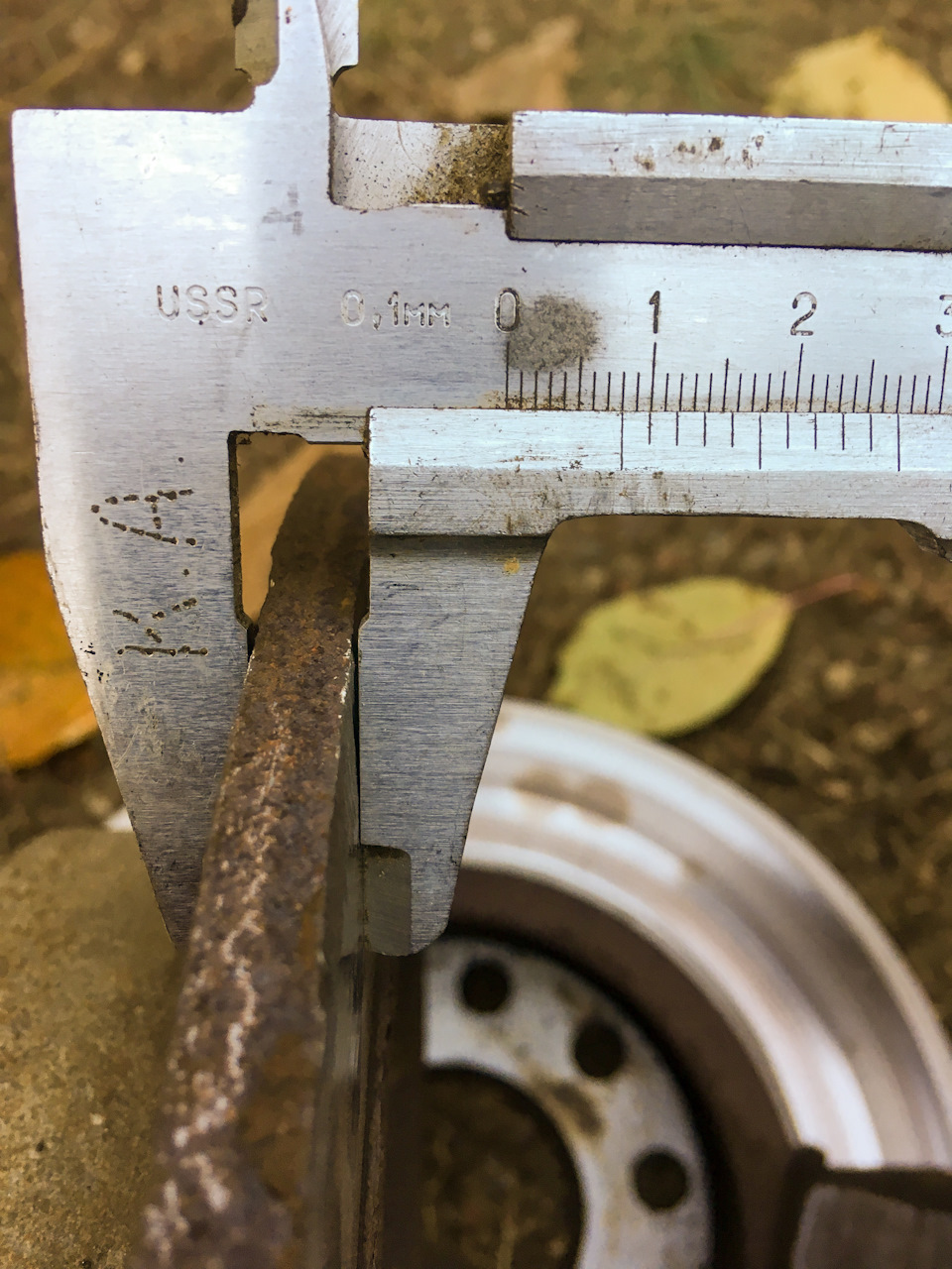

При замене передних тормозных дисков, колодок и направляющих гильз (сами пальцы НЕ СМАЗЫВАТЬ) проблем не возникло. Толщина старых тормозных дисков составляла 19 мм (минимально допустимая по регламенту) и 19,5 мм.

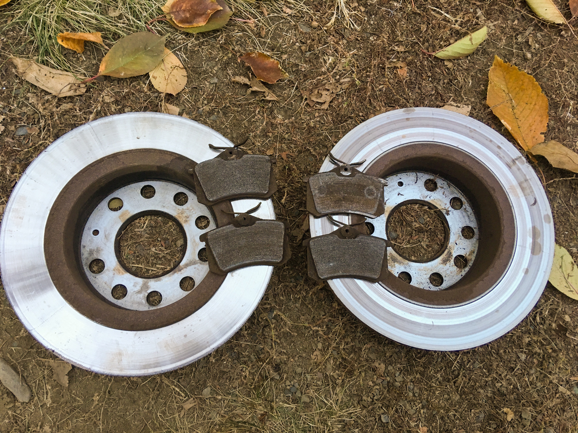

Диск и колодка ATE.
Sk07
Здравствуйте! Ну как колодки и диски себя показали? Колодки трв не оствляют борозд на задних дисках?
Это диск и колодка TRW. По сравнению с ATE на диске есть небольшие бороздки. Зато не скрипят как АТЕ.

Это писец… 87 тысяч и диски на помойку…
ваще-то по регламенту передние ориг диски на 90 тыс замена.так что всё нармуль. задние два пер. комплекта обычно ходят
