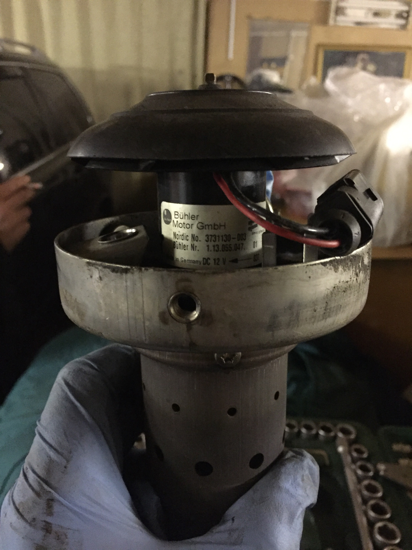

Машина не молодеет (уже в первый класс пора )))… при пуске/остановке давненько стал заметен гул от парковочного подогревателя (Ardic 912D).
Огромное МЕРСИ тем парням которые поделились своим опытом:

Из отчетов была почерпнута информация о том что гудит, какие последствия могут быть и как их избежать.

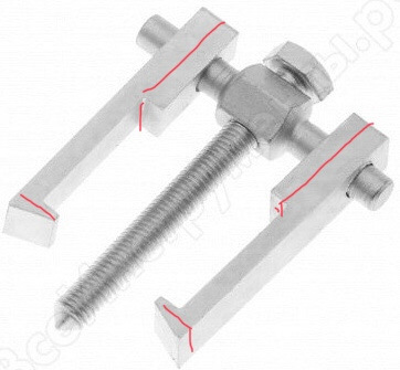

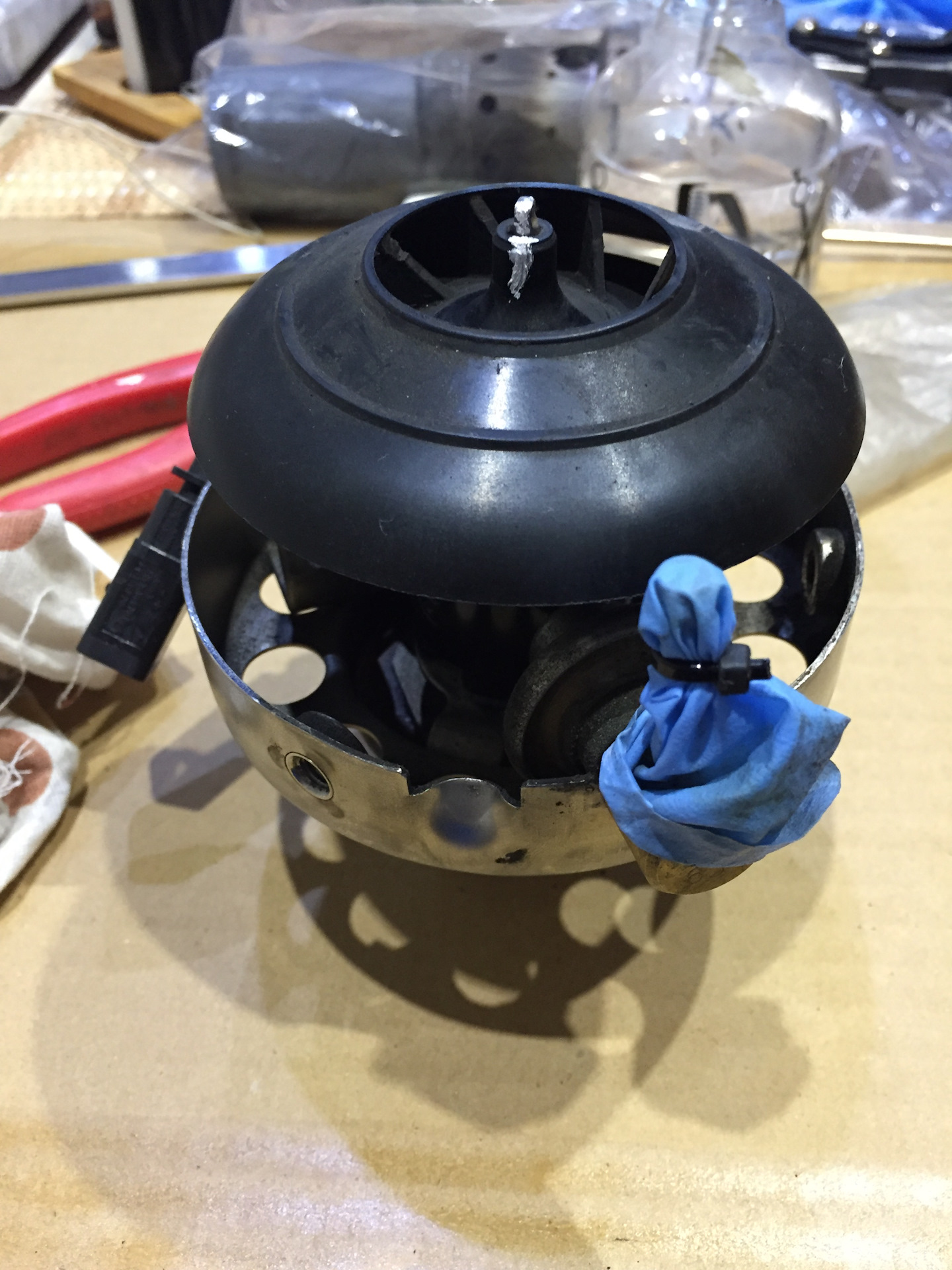

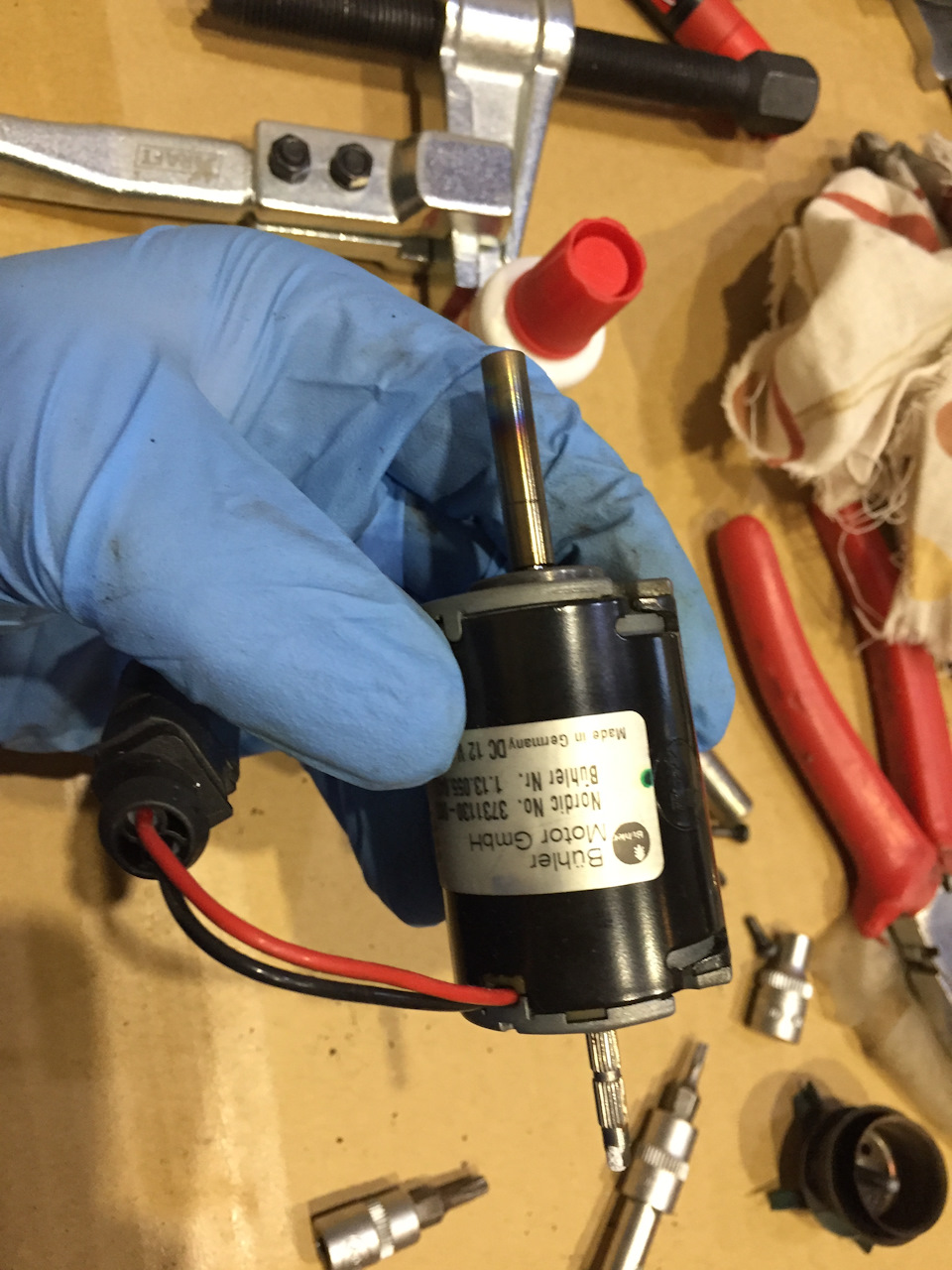

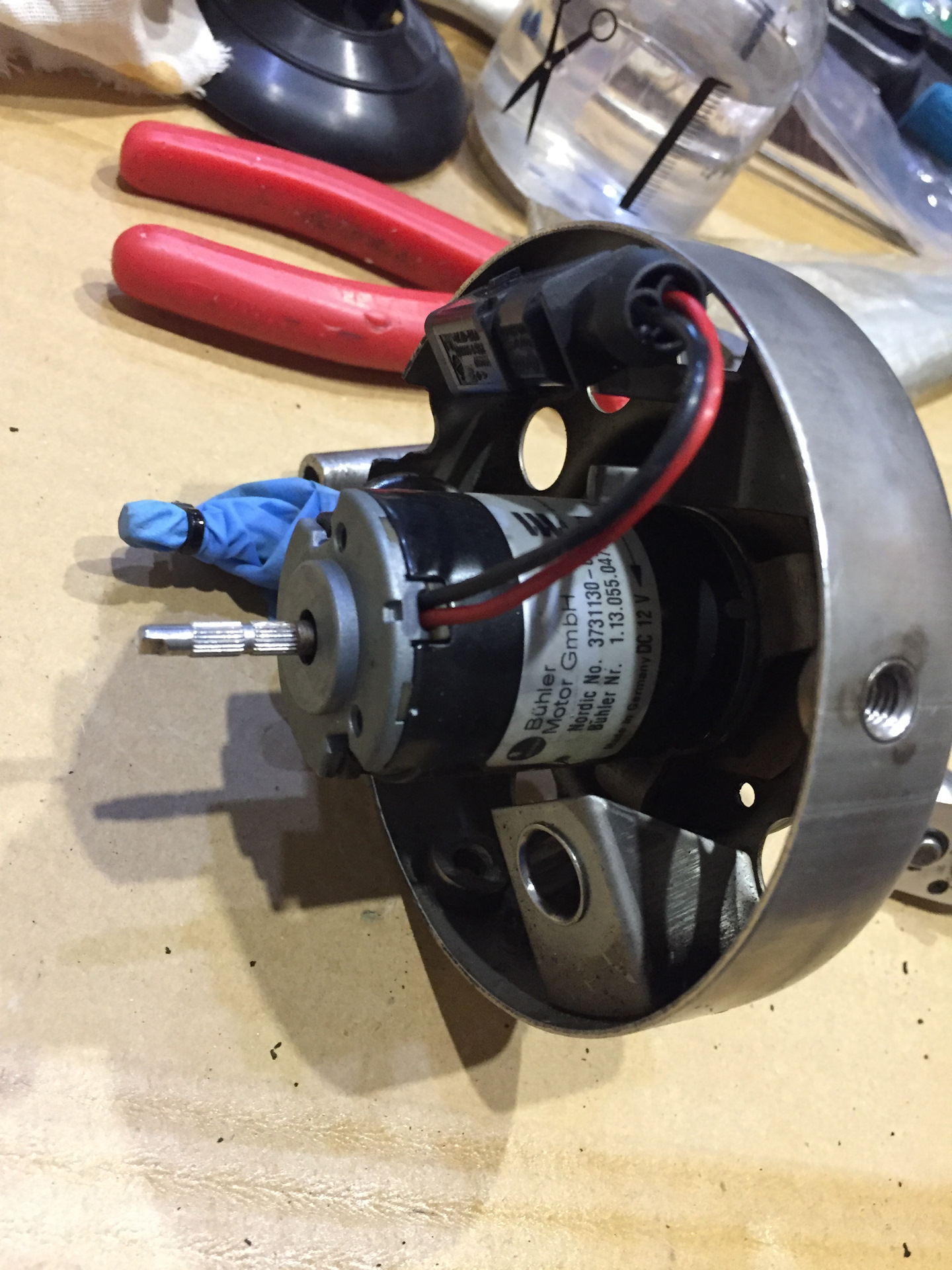

В моем случае гул означал то, что пора менять подшипники электродвигателя вентилятора форсуночного узла или форсуночный узел в сборе (Volvo 3731374). Собственно попытался заменить подшипники…
Перед тем м как приступить — извлёк #4 из блока предохранителей (под капотом).
Кое-что запечатлел (прилагаю):
Резьбу на всех болтиках, в т.ч. на нижним рассеивателем, промазывал резьбовым фиксатором с сильной фиксацией (использовал Loctite 270, зеленый, арт. № 1336324).
В отличии от оригинала и от коллег подшипники установил с двухсторонним пластиковым уплотнением (KOYO 624-2RS), надеюсь хуже не будет.

Для запуска прокачку через vida не делал.
Наблюдения:
1. когда снимал двигатель ПП обнаружил, что три болтика которые крепят двигатель к остальной части (под ним) не были полностью затянуты;
2. старые подшипники были еще живы, но смазка внутри видимо уже подсохла, при проверке вращения двигателя вь ручную было слышно поскрипывание;
3. летом работать было бы лучше ; ))
Upd 15.10.2022: появился небольшой люфт в районе верхнего подшипника, буду снова менять, теперь 624ZZ.

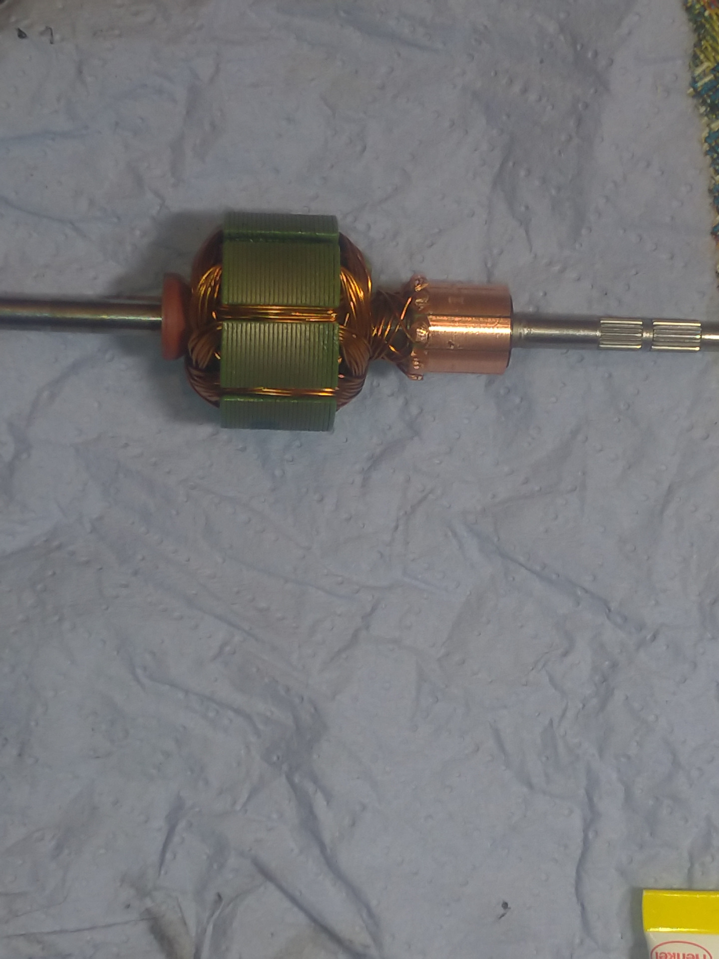

Друзья, подскажите, в чем дело? Вчера менял подшипники, собрал, все работает, поставил на машину, VIDA говорит неправильный сигнал от вентилятора. Снимаю, вытаскиваю блог горения, даю 12 вольт на мотор, молчит. Разбираю, вижу слетела одна пружина с щетки, ставлю с другого мотора, проверяю, работаем. Устанавливаю на авто, запускаю, опять ошибка мотора. Снимаю, даю 12 вольт, молчит. Второй раз пока не разбирал. Видимо что то с щеточным узлом. Кто-нибудь сталкивался с такой проблемой?
На якоре оторвались медные пластинки. Замена якоря. У меня такая же фигня.
Тоже менял) стерло ламели до текстолита.
Подскажите где брали якорь?
Тогда не помню где брал, находил просто в инете. Щас же заказывал еще один на второй мотор, сайт вроде называется автопечка или как то так. Гуглите.
