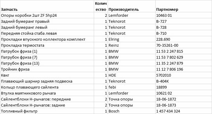

Не стал париться с дорогими рычагами, на 1е время поставил Турцию.
1. Втулка маятникового рычага —
2. Плавающие сайленты — Lemforder
3. Сайленты H-рычагов — Lemforder
4. Задние развальные и бумеранги — Teknorot
5. Замена трубок антифриза — ориг
6. Замена вакуумной магистрали — Avtogur

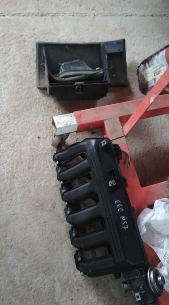

7. Парит из маслозаливной — поставил КВКГ от м57n — лабиринт

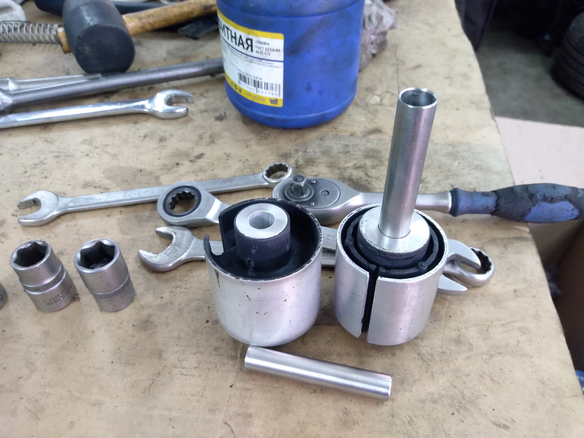

Я в Н-образные свои воткнул с/б лемфердер от Е53. Встают с небольшим тюнингом. Либо болты менять либо втулки делать под родные. Предпочел втулки. В любом случае — вышло дешевле, чем полиуретан.
