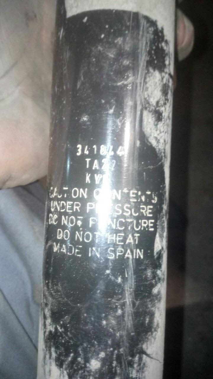

Задние амортизаторы перестали работать совсем, передние вроде были живые, но решил поменять всё по кругу.

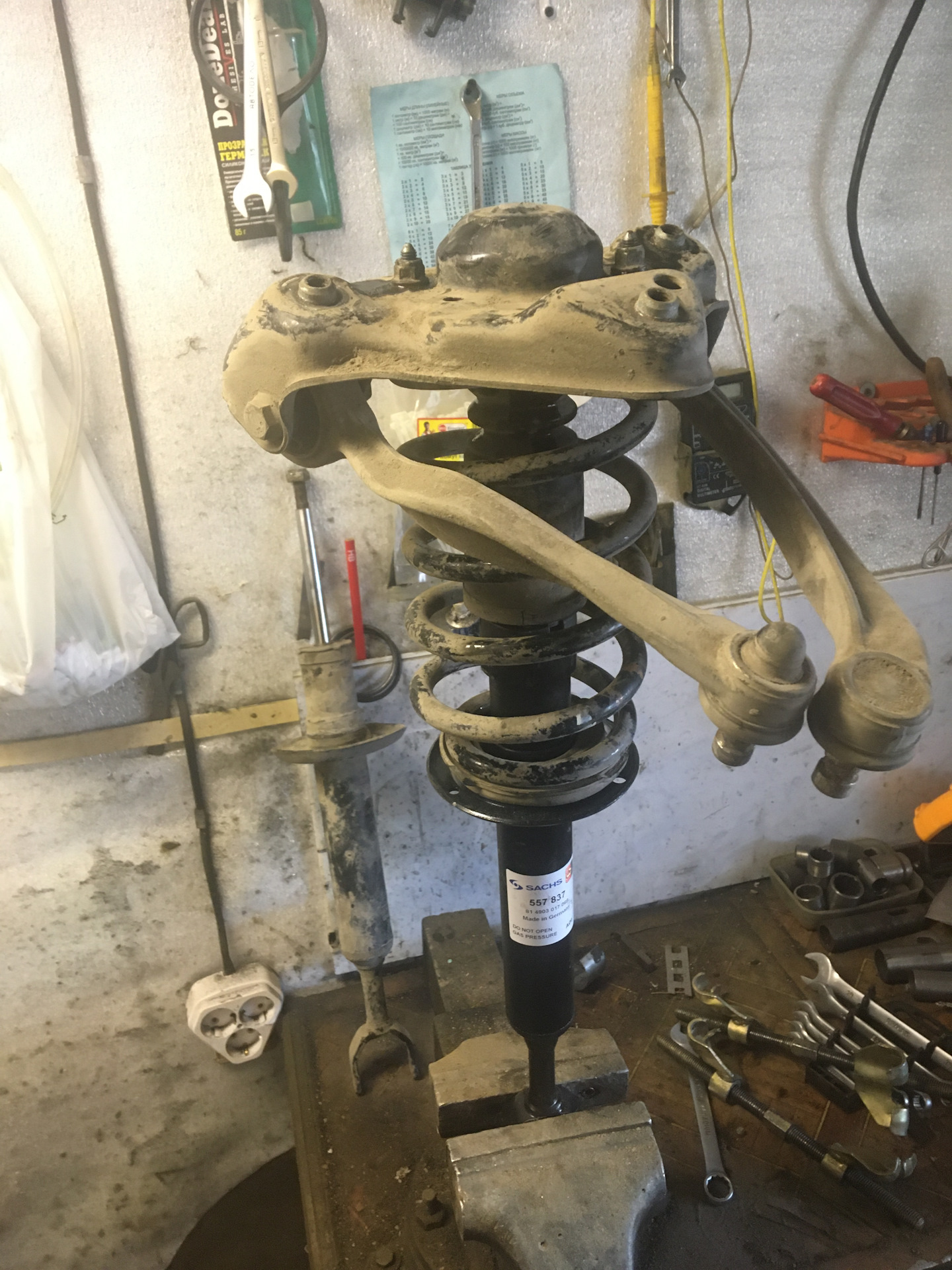

С задними всё элементарно, с передними трудности возникли при разборе стойки. Шток амортизатора сильно заржавел. На одном почистил и отмочил вд-шкой, на втором пришлось воспользоваться газовым ключем, так как шестигранник проворачивался в штоке.
Верхние опоры оказались оторванными, я почему об этом не подумал заранее, в итоге в наличии нашел только FEBI. Не знаю сколько они проходят, но другого выбора не было.
Старые амортизаторы стояли Monroe, у них на чашке есть выступ для нижней резиновой опоры под пружину, на новых выступа нет, поэтому угол поворота выставлял на глаз.

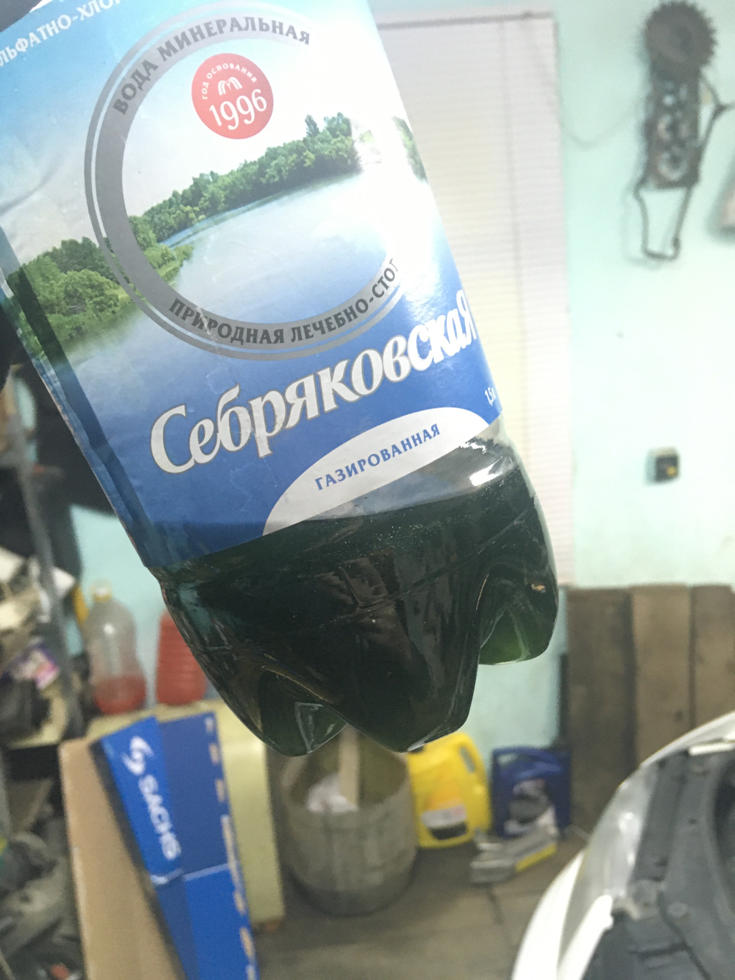

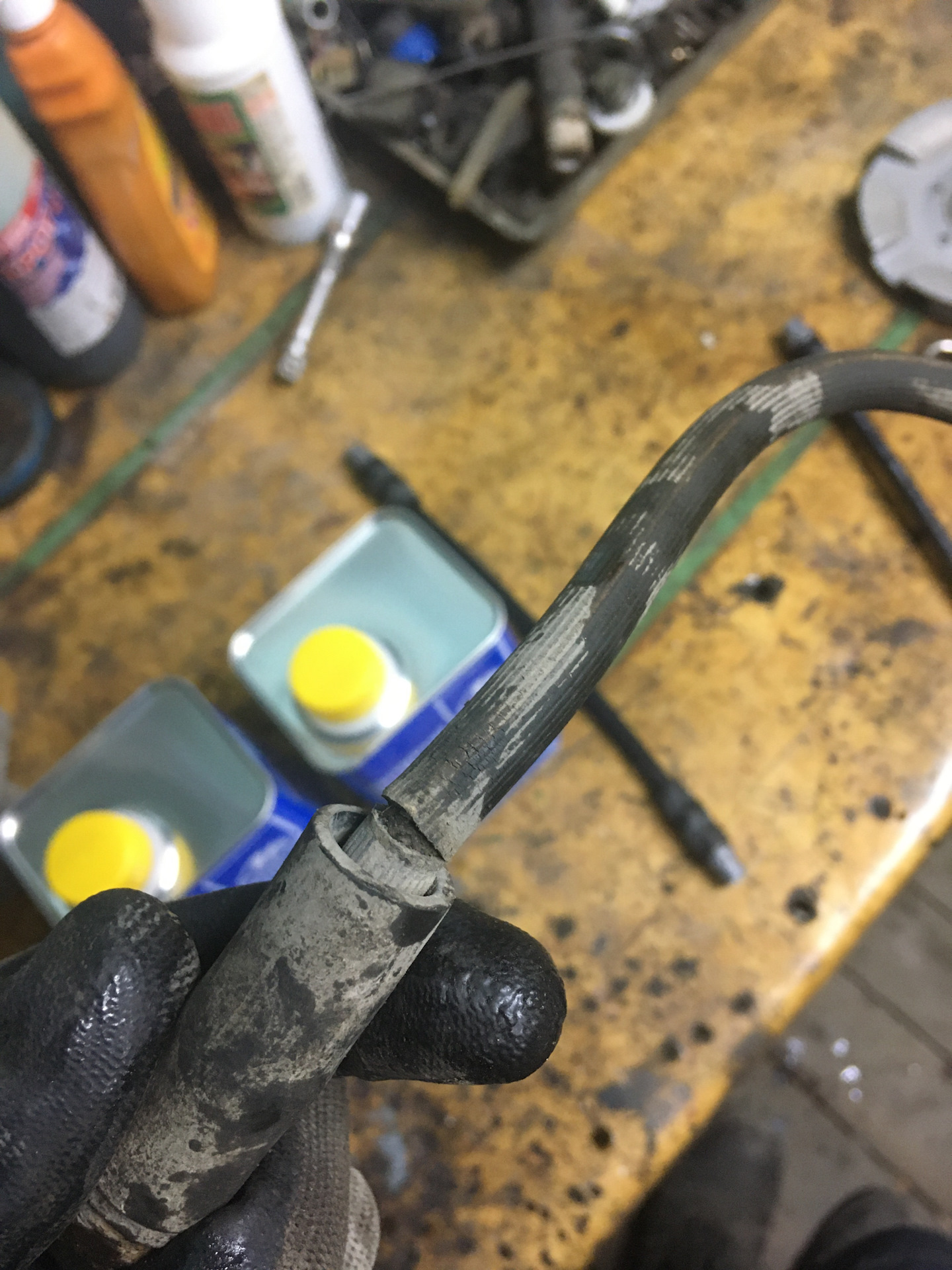

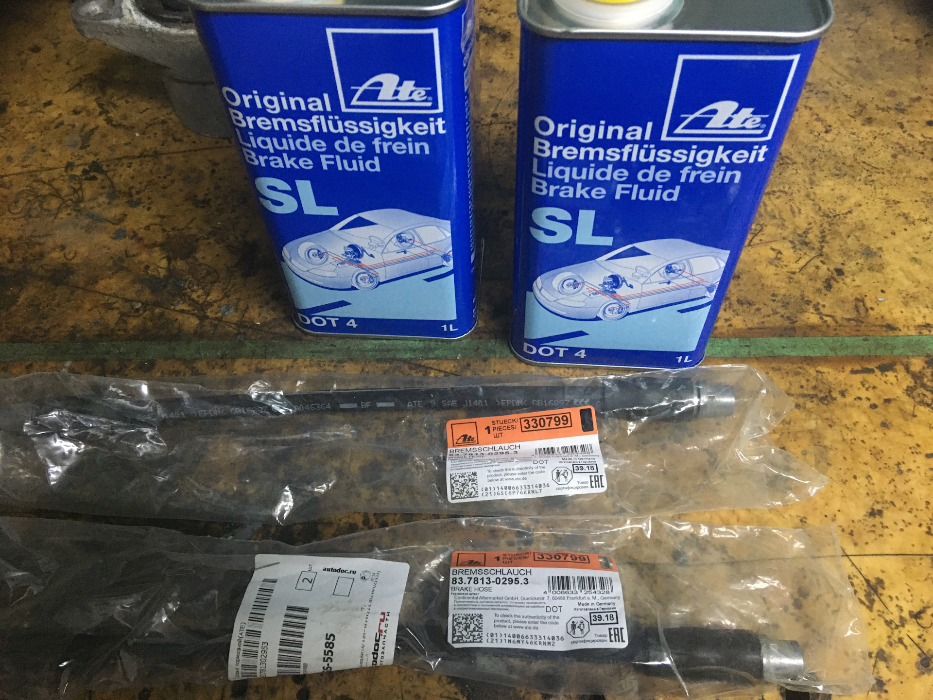

Так же заменил передние тормозные шланги. И решил полностью сменить тормозную жидкость. Откачал большим шприцом всё из бачка, долил новую и прокачивал каждое колесо, постоянно доливая, пока полностью не выгнал старую. Сцепление прокачал тоже. Покупал 2 литра жидкости, в итоге потребовалось чуть больше литра.
Амортизаторы хорошие, стало помягче, но при этом машина стала собранная и упругая.
Всем удачи.

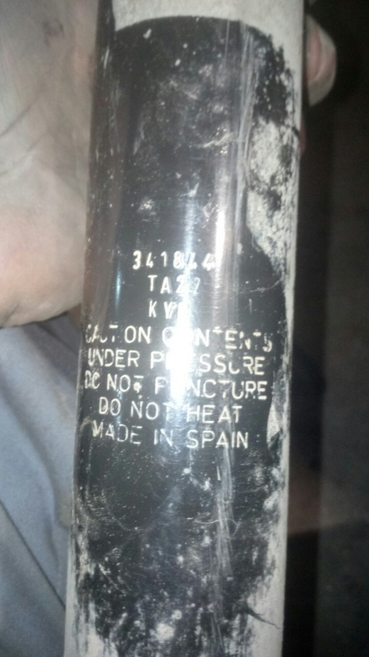

Старые какие были? Есть номер?
Сакс 557837 и твои старые каяба 341844 взаимозаменяемые. Единственное у каябы увеличенный ход штока. И те и те для стандарт подвески.
Понял, спасибо
DieselSld
Для стандартной, вроде 577833?
Дааа, жижка цветом как болото… Мне наверное тоже пора поменять.
Думаю её никто никогда не менял
Да скорее всего родная))) тормозуху ее вобще редко кто меняет…
Поменяй, тем более у тебя есть)
Шланги — это тема. У меня один лопнул один раз, повезло, что на парковке ТЦ. Всем бы их вкруг менять, почаще=)
Согласен, с тормозами шутки плохи))

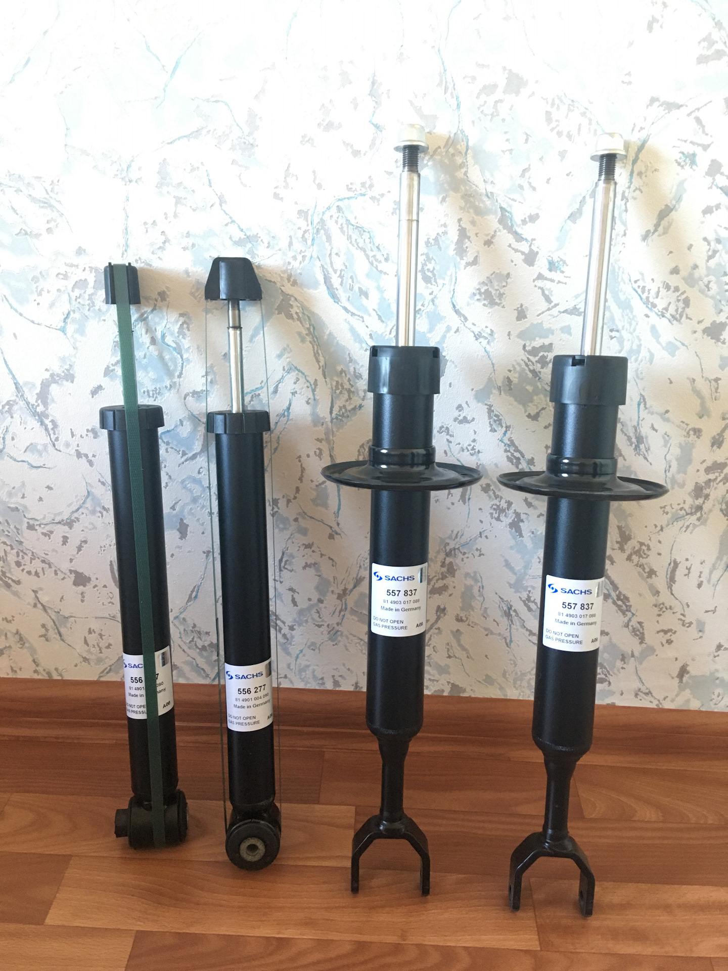

Номерки амортов добавь в отчет
На первом фото всё видно же)
Перед — 557837
Зад — 556277
такие же номера Саксов в закладках у меня . ждут своего времени :)
И, кстати, на передке — у меня то же Монро стоит . может они с завода идут с ними ? (2004 года пассат)
Монро очень редко, но ставились с завода. Но у меня точно меняные, так как предыдущий владелец говорил что менял, да и прожить амортизаторам 23 года это что то из области фантастики)
DieselSld
Перед — 557837
Зад — 556277
