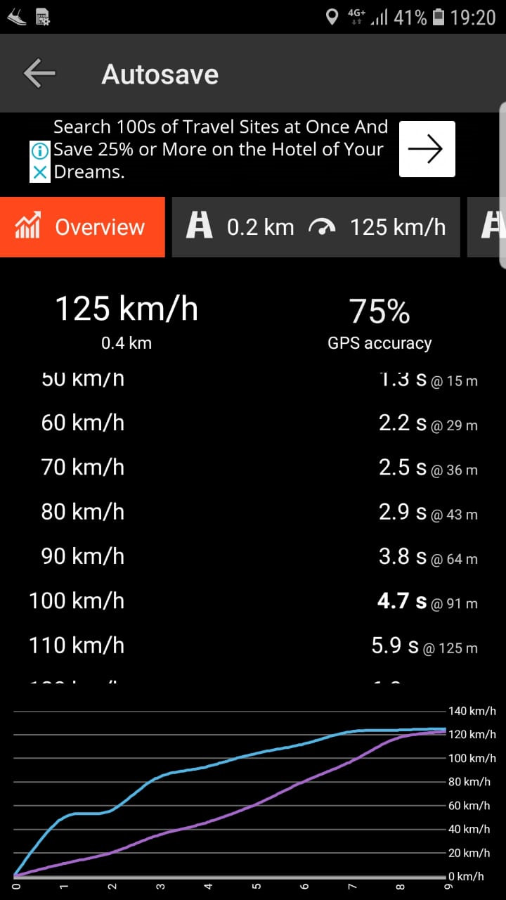

Немного посетовав на то, что с моей машиной проблемой или у этого парня чип, я договорился со знакомым заехать и посмотреть, благо у него 528iX.
Результаты были следующими: на каждом переключении он уходил всё время вперёд, а когда он поехал с лаунча (я не использую лаунч по понятным причинам), то просто ушёл от меня. Ехали до 140, и до этой отметки он уверенно уезжал.
Тут я понял, что и правда что-то не так, ведь у меня аж 6 цилиндров, 306 лошадей, 400Нм, против 4 цилиндров, 245 сил, 350 момента. Вес машины не имеет тотального значения, так как плюс минус он одинаковый.

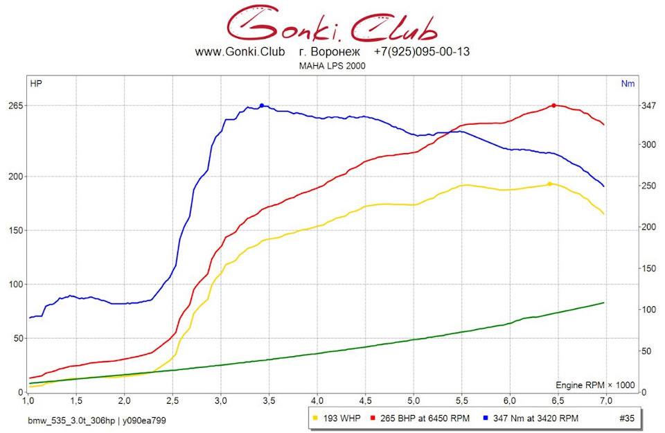

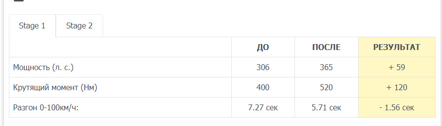

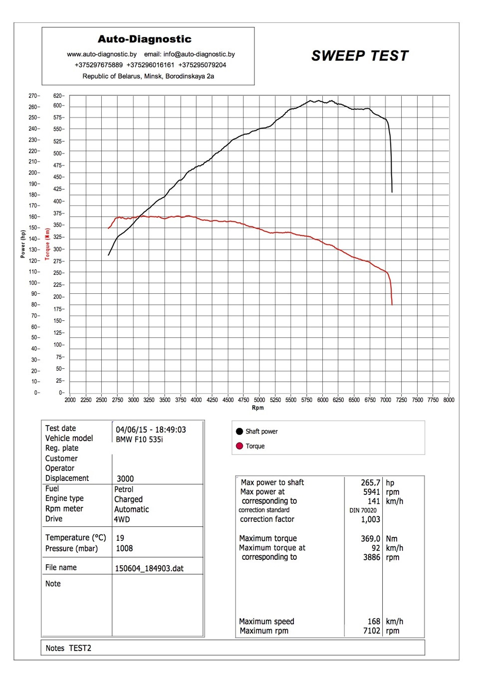

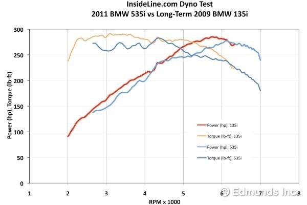

Как видно из графика — 265.7 лс и 369 момента. Что у меня? Значения следующие:

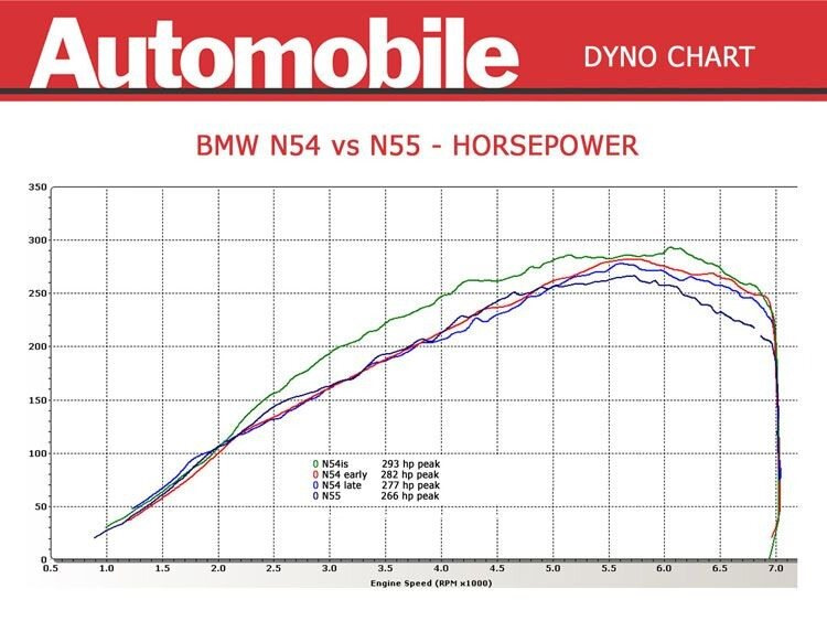

Так же нашёл на англоязычных форумах следующие графики:
И под конец, нашёл статью от 10 года на тему сравнения мощности N54 и N55, когда последний стал заменой предшественнику. Машина, естественно, новая, никаких проблем с катами и турбиной, и вот что вышло:
Так же нашёл много видео на ютубе с разгоном 535iX, где время 6.5. На JB4 время сокращается до 6.3, далее люди меняют впуск и тд. Чтобы понимали — так едет 528iX. Без Stage2 машина не поедет на свои паспортные данные (5.5), хотя на разных сайтах написана разная информация. Так же читал, что GT версии едут нормально, и на стенде выдают 311 сил.

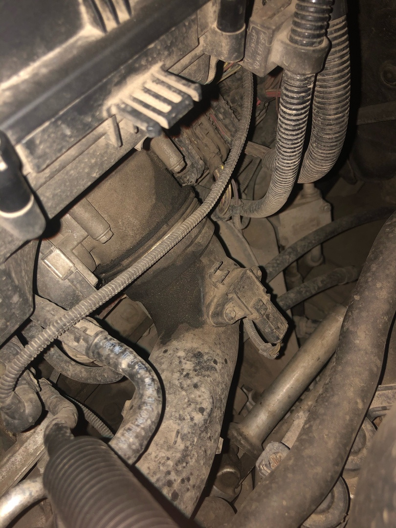

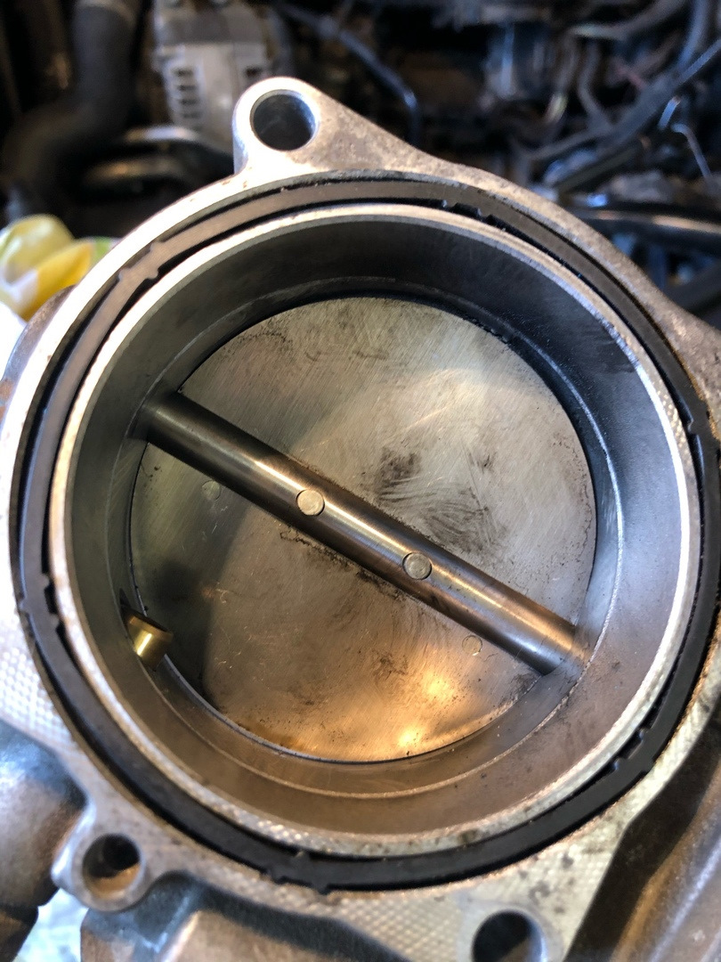

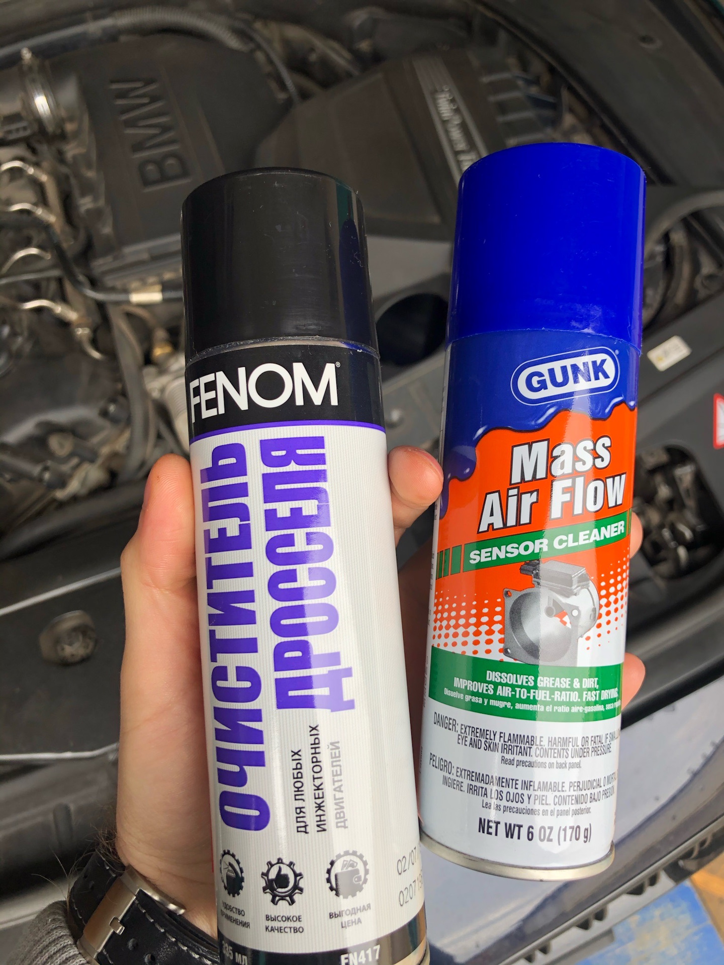

Пытаясь показаться самым умным, и насмотревшись на то, в каком состоянии может быть впуск и дроссель, и что он может стать причиной всех бед, как и впуск, я решил почистить его. Заказал уплотнители, и после того как пришли, поехал разбирать. Так же второй причиной стало запотевание патрубка, подходящего к дроселю.
Не сказать, что было сложно, так как делал по мануалу, но в некоторых моментах пришлось попотеть, чтобы отсоединить штекеры и патрубки (время и грязь). Сняв дроссель, увидел следующее:
Вооружившись средствами, я всё равно помыл его, а так же помыл датчик ДМРВ.
Впуск решил не снимать, так как там ничего критичного не увидел, да и это было понятно. Собрал машину, и ничего не поменялось. А жаль.
Вывод, думаю, сами понимаете какой.

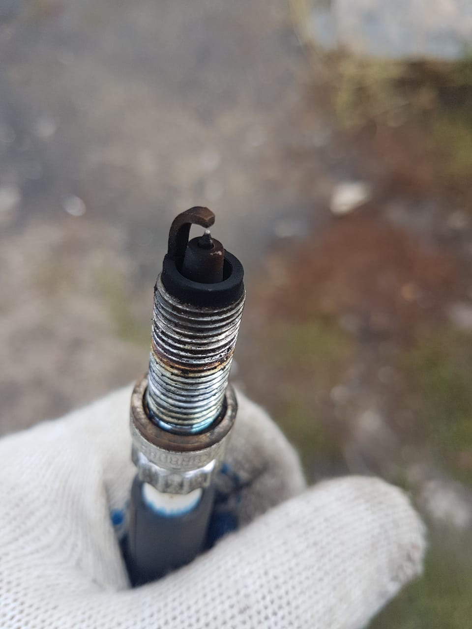

примерно все свечи такие
Ну у меня получше чуть были
herkules1983
Я менял свечи они все были идеальные. Мне кажется смесь не хорошая
да, богатая, но есть планы, взять другие свечи на другой двигатель и уменьшить зазор до 0.7

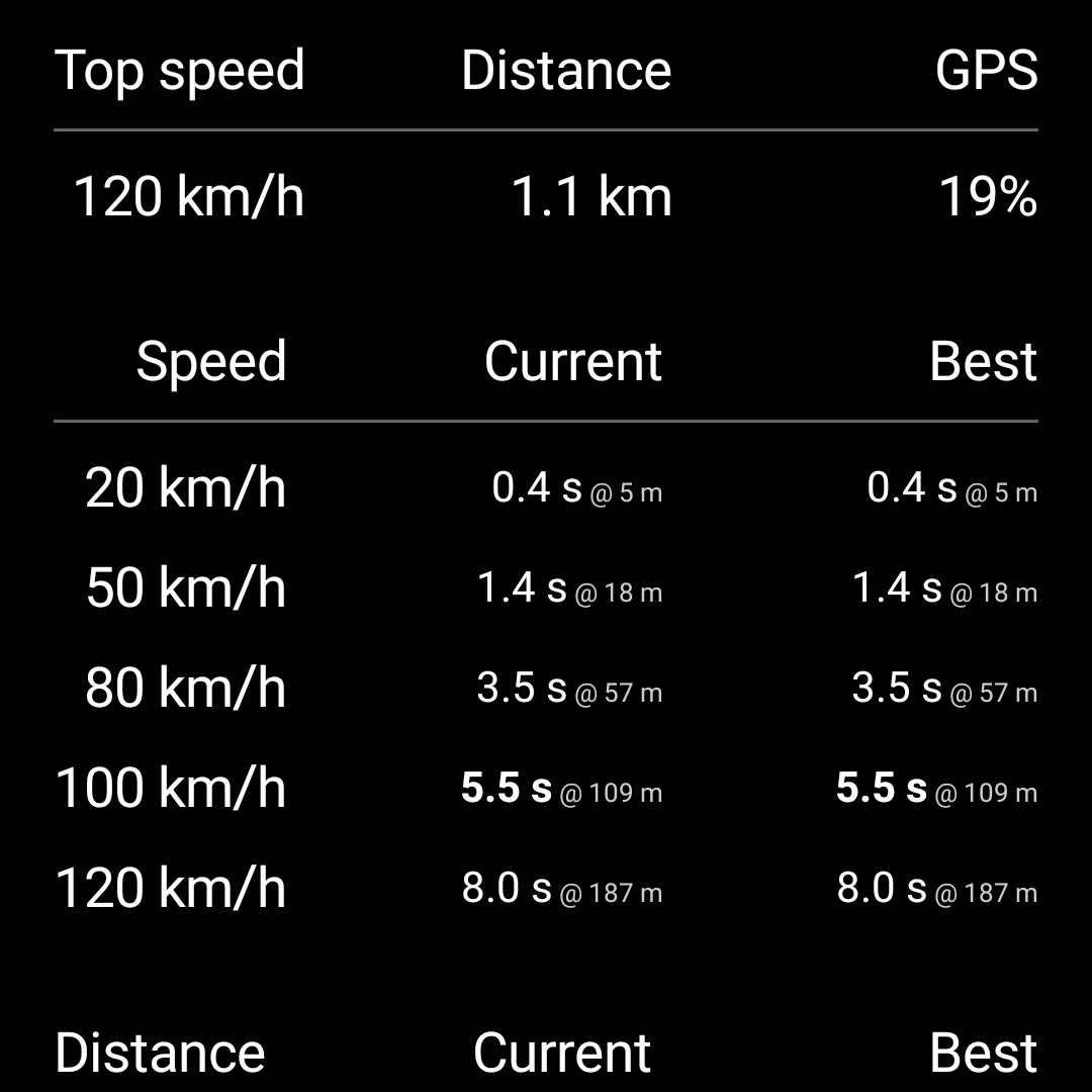

Парни вот мои замеры . 535 n55 xdrive. Всегда езжу на 98 или 100. После полного ремонта двигателя 27 тысяч проехал. От 528 ухожу. Гонялись с 530 f10 дизелем до 250 км/ч отрыв у меня был приличный. У меня была такая же проблема до ремонта двигателя.
Двигатель то есть устаёт?) капиталить пора?))

Edo444
19 % так там потери бешенные )))
Edo444
это там еще 75%, но мы сослались на то, что стоит китай резина, сам программист сидел рядом он около 70кг, запаска в багажнике (в болшем случае вожу с собой полноценное колесо на 18и +дипломат ключей) и пришли ко к тому что если это убрать и поставить хорошую резину то она свободно может поехать 4.5. но то что она поехала это слабо сказано, и после этого я заметил что когда даешь в тапок она бенз жрет как крокодил, в свободном режиме так же как и до это, после откручивание свечей понял что карты на подачи топлива они переборщили все равно но чуть чуть переливает

как писал выше на прошивке stage2 пошла 4.7 и то на китайской резине, программист сказал поставить лучше резину еще лучше поедит, ну соответственно был удален кат и поставлен пайп от кустомс

Разоблачение века целого концерна. Три литра, которых все ебут. Нашёл картинку, прочитал пару постов на буржуйском форуме и начал действовать 😂. Смирись со своим овощем.
Ну-ну) я ещё раз задам вопрос: новый мотор с завода выдаёт 266 сил, это нормально?) я тут не видел ни одного замера 535, кроме того парня, которого я указал. Все остальные тупо на словах. Вот как я реальные цифры увижу, тогда и будем делать выводы, а так же разбираться, почему и как) пока у меня есть замеры совершенно не древних авто на тот момент
Причём почему у многих людей сходятся лошади? Примерно по 260? И почему н55 едет хуже н54?) расскажи

Привет) приобрел в семью 535i xdrive 2016 год, пробег 22 тыс.км. В стоке едет 5,5 до 100 с ланча, 100-200 16,9)
Привет) а без него?
Без ланча с холостых 5,9-6,1. Но паспортНые 5,6 можно получить только с ланча, либо с педалей с дсц оф.
Ну я просто без лаунча катаю, думал должно быть 5.5 просто с тапки в пол))
Не, это фантастика))) разница около полсекунды между стартом с холостых и с оборотов

моя на stage2 до 100 4.7 показала
А на стоке замерял?
как на стоке, пишу же что стайдж 2 )))
Окей, перефразирую: до того, как ты сделал ст2, ты замерял машину ?
что то мерили она то 6 то 6.1 то 5.9 не понятно было, сорян не понял тебя сразу
Норм всё)
Понял тебя, спасибо что ответил)
herkules1983
ст1 5,5 то всяко выдаст.
