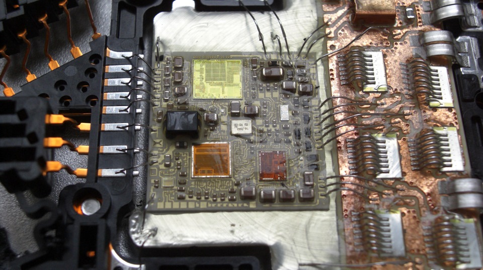

На днях пришла посылочка из Чехии, с мотором усилителя руля J500 1K0909144H.
Сразу стало интересно, что же там внутри?

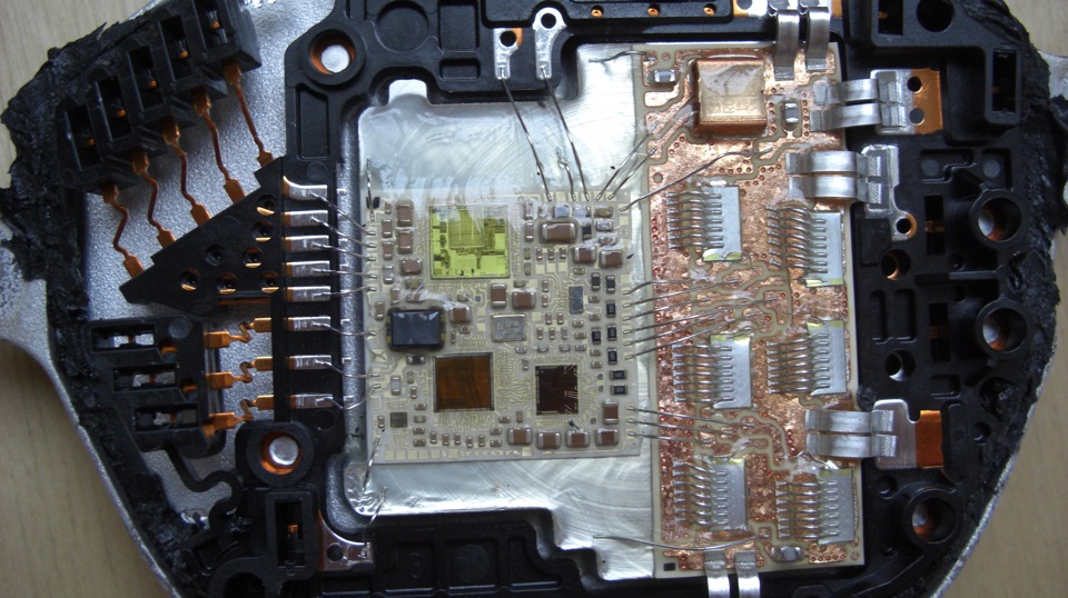

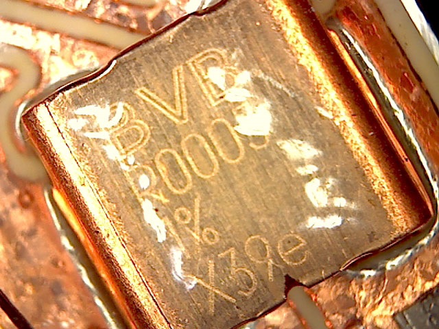

Снял с мотора верхнюю часть (где расположены мозги рейки), и начал медленно с помощью паяльника плавить основание крышки. Как оказалось далее, крышка эта несъемная, сидит на эпоксидке, и, кроме как выпаиванием, её больше никак не снять. Итак, полчаса вдыхания приятного запаха жжёной пластмассы, и я увидел следующее:

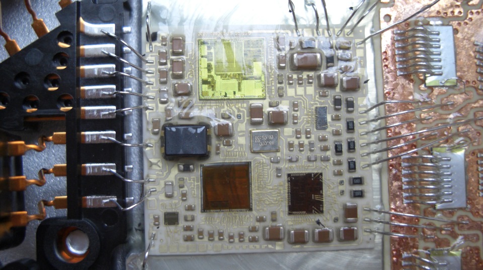

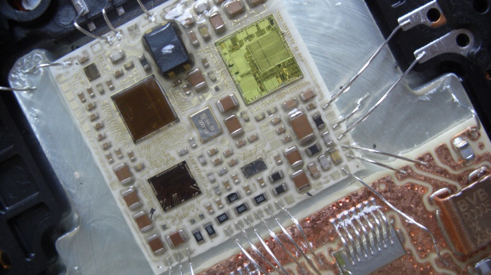

Вся печатная плата залита компаундом (для влагозащиты, сделано на века…), из-за этого пришлось фотографировать её под разными углами, чтобы были видны маркировки на элементах.

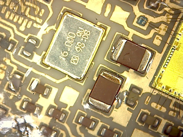

Будем выяснять, что есть что на ней…

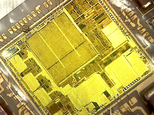

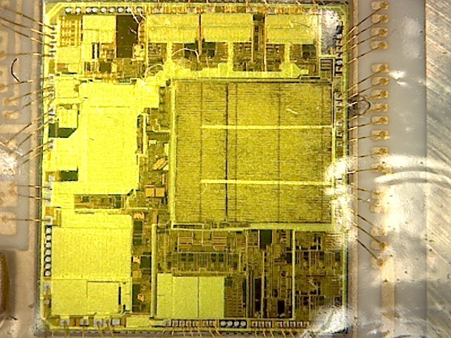

Фото микропроцессоров, снятое с помощью микроскопа:
Продолжение, как всегда, следует…

Я подобные крышки вскрываю канцелярским ножом и маленьким молоточком. Аккуратно забиваеши лезвие по шву. Главное не загнать его глубоко, чтоб не достало до алюминиевых перемычек. Горький опыт был на рейке кадди. Эти перемычки нормально не паяются.
А что с другой стороны? WV Touran 1.9 BXJ.
фанат)
А залито компаундом или жидкий гель какой?
На ощупь правда напоминает гель. Мягкий, очень мягкий.

Да, сильно ! А назад собралось ? Заработало нормально ?
Цели собрать назад не было. Этот блок останется у меня для экспериментов "на столе".
Что делать с оставшейся частью пока не придумал)
Кожух с рулевой снимал?
Нет.
Передатчик от радиостанции напомнил ))
Не жалко было кромсать?
Нет, делал аккуратно, вся электроника осталась рабочей, ничего не задел. Конечно, на машину её больше не поставишь, но на стол к диагностике подключить — без проблем.
