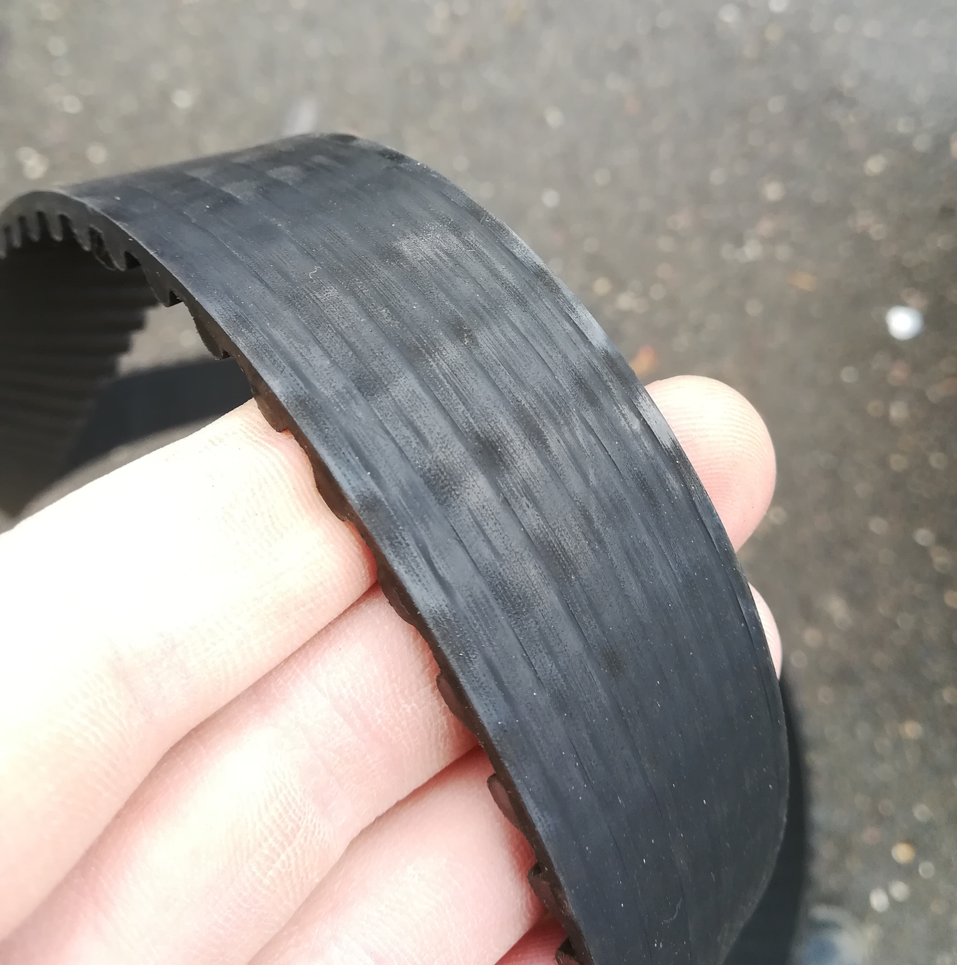

1. ГРМ
Отчаявшись, поехал в самый дорогой сервис города. Шучу, он был просто последний, где я не был. В заказ-наряде указано — падение оборотов, неравномерный ХХ. Комплексная диагностика. У ребят в наличии был осциллограф со всеми необходимыми датчиками. Диагностика затянулась на два дня. CSS прошел без вопросов, а на следующий день решили прогнать через скрипт PX. Вот он и навел на несовпадение меток ГРМ. Деваться некуда, согласился на замену ремня и роликов. Отклонение около 12 градусов, натяжной болтается.

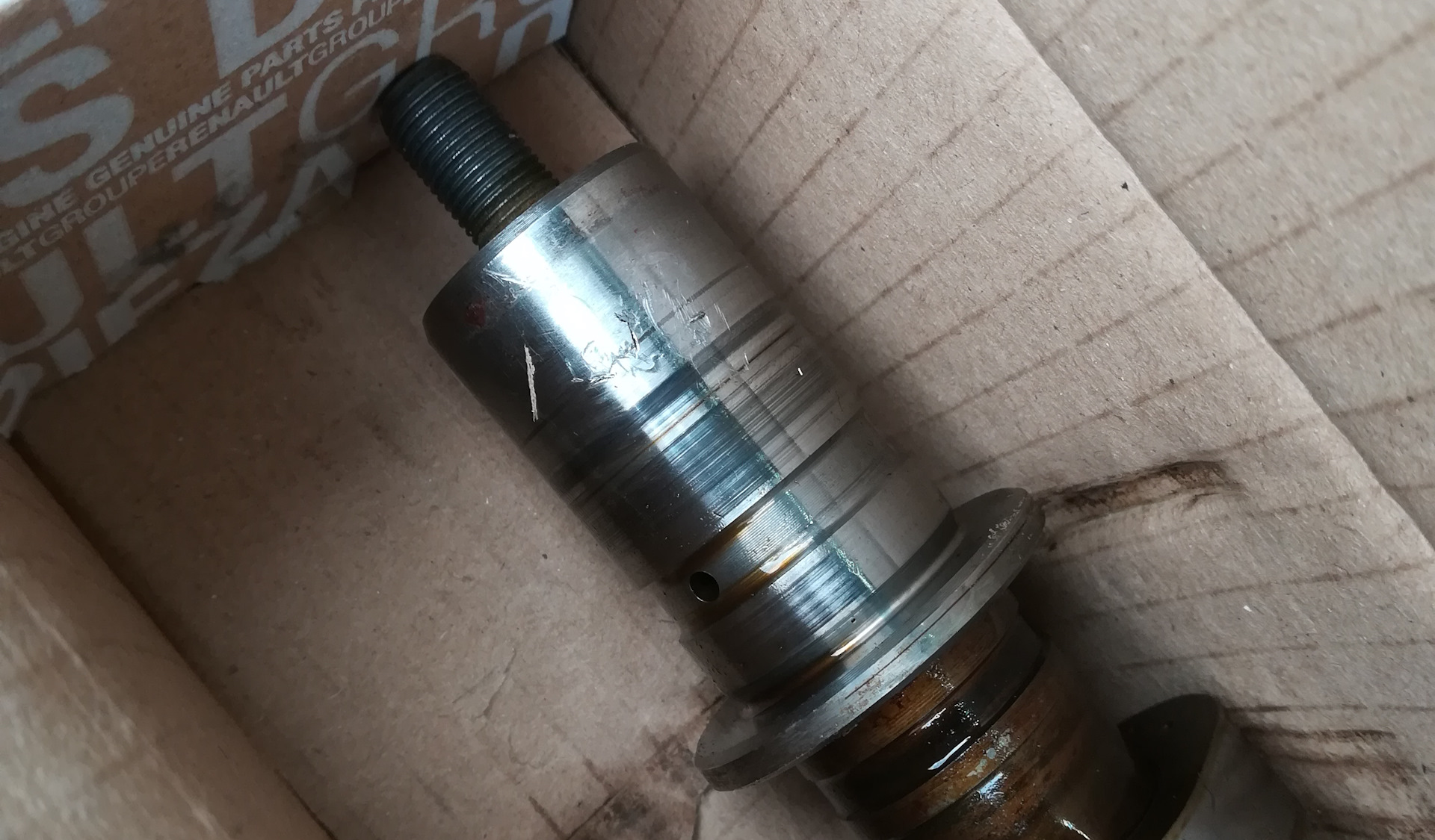

Ну как так-то?! В процессе вылез текущий сальник выпускного распредвала, он был растерзан… Нелюди, которые меняли мне комплект в прошлый раз раздрочили посадку на распредвале, сук. Ощущение, будто они отвертку вбивали туда…
Под замену, он либо будет пропускать масло, либо разлохматит сальник, он ведь не резиновый. Сошкурить не получится, в общем. Не понимаю, набор для установки реношных комплектов — 5 тыр, набор съемников сальников и заглушек — 3500. Чуваки, вы держите сервис, почему нельзя обзавестись инструментом, который окупится через неделю?
В итоге, проведена замена выпускного распредвала, сальников, комплекта ГРМ и приводного ремня, ибо ему было плохо. Крышка на герметосе, ничего не течет. И машина перестала работать как обычно :) ХХ держит ровно, не трясется.
Цена вопроса: около 29000

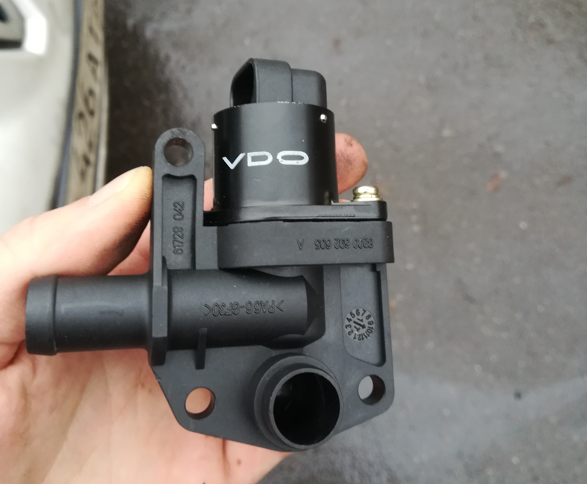

2. РХХ
Из рекомендаций мастера (не на бумаге, а в курилке) — следить за РХХ. Он, скорее всего виноват в падении оборотов — периодически почти до 500 просаживались и держались там. Приходилось постоянно подгазовывать. Мастер сказал, что на носик регулятора капнул масла, поэтому в ближайшее время просадок не должно быть. Ок, погнали. После 850 км поездок начался ад. Постоянные провалы, пару раз заглох. А поездки в Москву доставили не удовольствие, а только разочарование — 3 часа на МКАДе с этим дерьмом. Ну такое…
В наличии три заведомо рабочих регулятора. И ни один не дал нормального результата. Дроссельный узел и посадка под РХХ блестят от чистоты своей. Чисти, чисти, чисти, чисти! Давай, работай! (с)Полковник
Повторное посещение сервиса по тому же вопросу было бесплатным. Утром отвез жену на работу — все ок. А как ехать в сервис — завожу и глохнет! А самое интересное, что когда подкинул другой ДАД, хоть какой-то ХХ, но появился. Дабы повысить обороты, немного стянул трубку от адсорбера. Так и доехал. Мне сказали заменить РХХ в сборе с корпусом. Ок, пляшем. 1600 рублей, был в наличии. Заменил, обучил и бинго, работает! Старый просто подкусывало в нижней точке.
Цена вопроса: около 2500

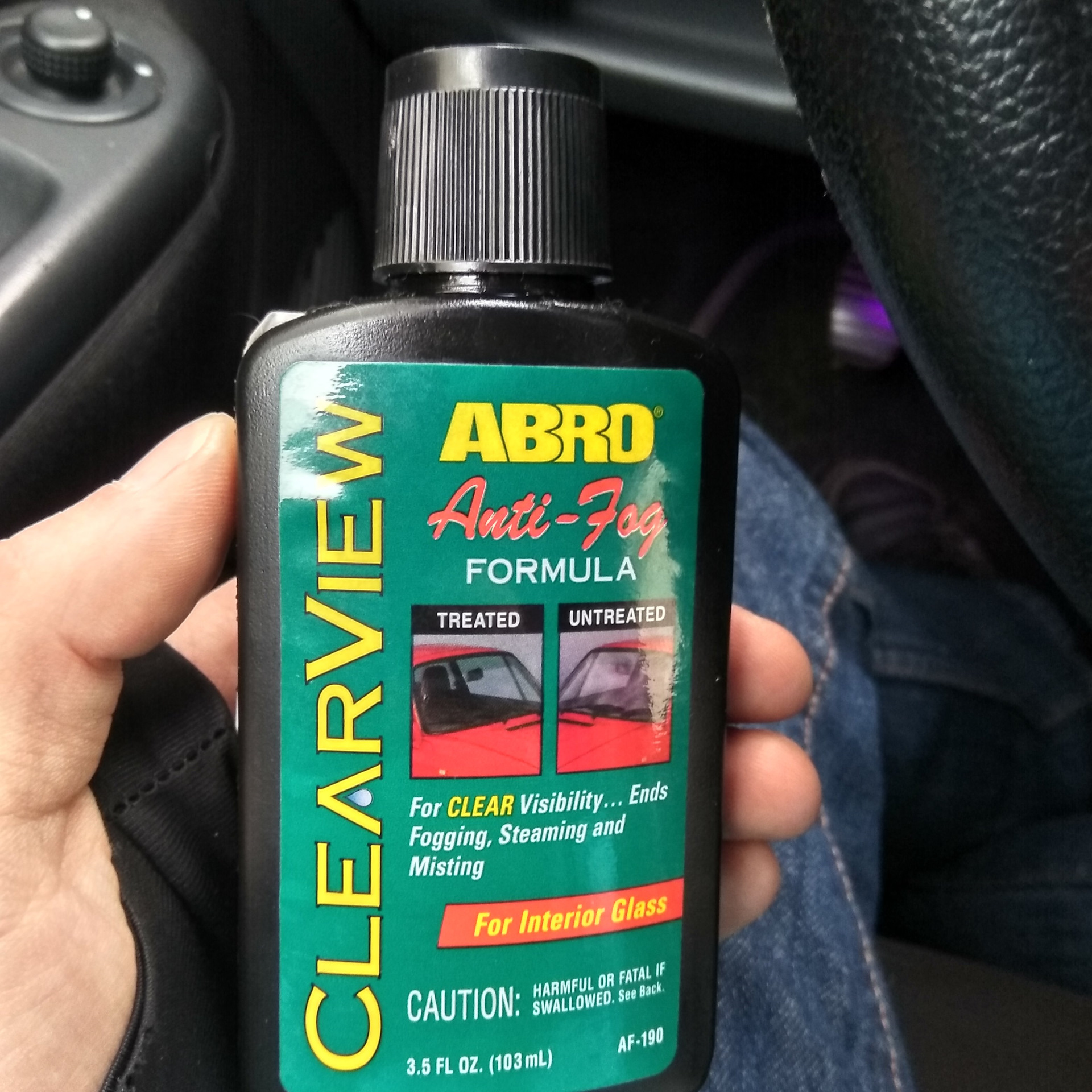

4. Химия
Во время поездки в Москву с женой и собакой, очень, ну ОЧЕНЬ сильно потели стекла изнутри. Все гайцы оборачивались вслед. Поэтому, на первом же авторынке куплена бутылочка Abro AntiFog. Хочу сказать, что это самое крутое решение, которое было опробовано! Рекомендую.
По инструкции нанес, протер и 2 часа при 2-3 скорости обдува не было даже намека на запотевание. Но сзади я этого не сделал… Там прям вода стекала. Что-то с циркуляцией воздуха и сливом конденсата. Надо заниматься.Отогнув обшивку багажника, очень огорчился увиденному — там руки мыть можно.
Но под запаской сухо… На данный момент, демонтирован один динамик с задней полки, чтобы улучшить проходимость потока.
Цена вопроса: 350

А насчет РХХ, у меня он новый был. Но сыграла роль выработка в посадочном месте на корпусе. Там и клинило. Попробуй смазать наконечник РХХ смазкой для суппортов или просто моторным маслом. Если все ок — выработка есть и его тупо клинит.
