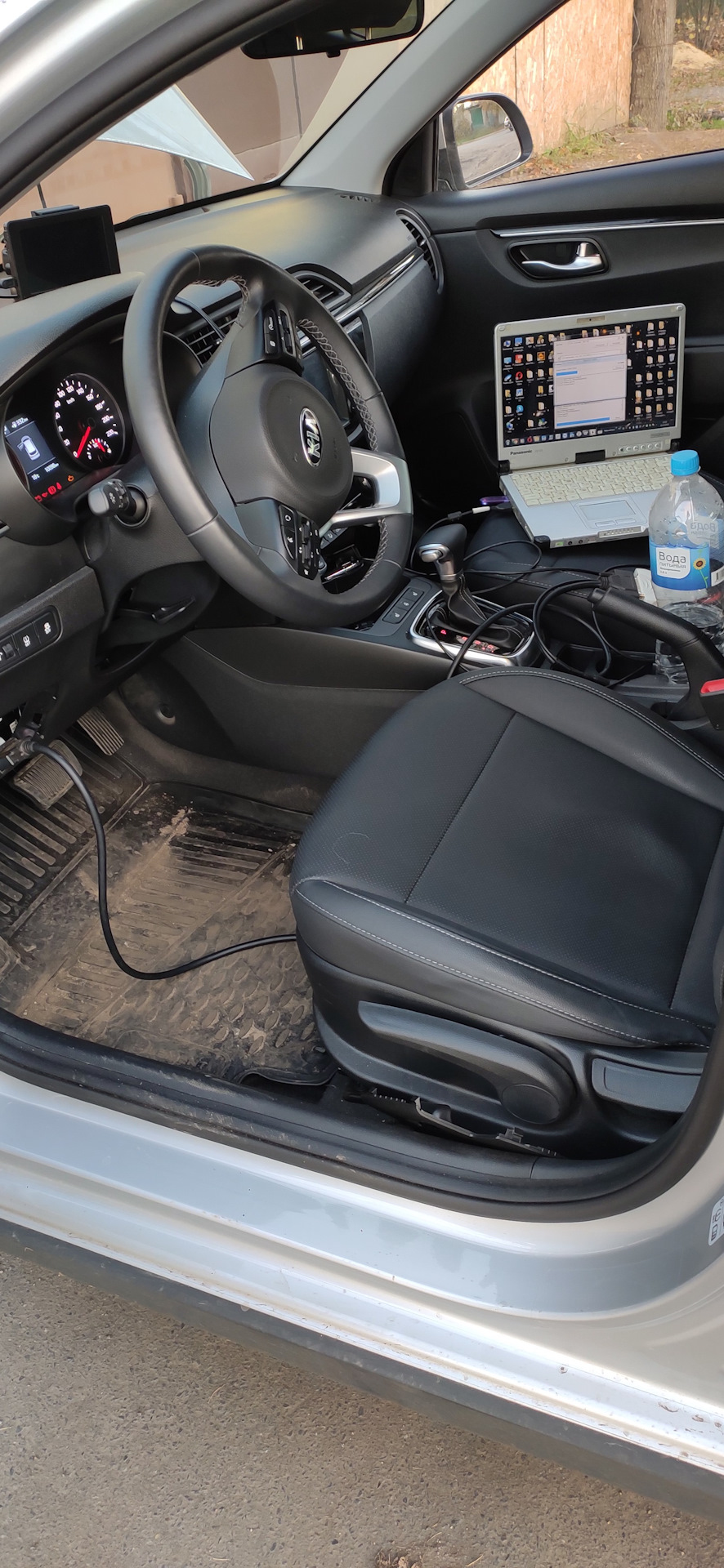

В первый день подъехал к чиповщику, считали мою прошивку, у меня прошивка оказалась слишком свежая, авто выпуска где-то июнь 2019, производитель бесконечно меняет версии прошивок. Чиповщик отправил мою прошивку по интернету автору, и взял задаток, так как он сразу платит за товар, заказывая прошивку. На другой день сказал отзвонится и сообщит о готовности. На другой день отзвонился, сказал что автор сделал, переслал, можно прошить. Подъехал, прошили за 5 минут. Преимущество в том что если не нравится, то могут откатить назад всё как было и даже вернуть бабосы, или можешь заказать другого автора. Их на Rio наверное видов 7 есть, но самые-самые топовые это Челяба и Паулюс как я понял. А самая-самая динамичная — это Челяба.
Как выглядел процесс:
Отзыв:
По ощущениям после прошивки, могу сказать что пока не отработал 92 бензин в баке, не ощутил сильного прироста (хотя и динамика улучшилась слегка). Все эти прошивки расчитаны под нормальное октановое число, авторы это сразу говорят — забыть про 92 бензин. Как только залил хороший 95 бензин Роснефть с приставкой Pulsar, поведение машины кардинально поменялось (до этого уже заливал такой же бензин до прошивки, ничего подобного не было). В общем, на 133 л.с. вместо 123 л.с. (+10%) определённо тянет. Машинка ожила, меньше задумчивости и "затупов", резвее стала, вибрации при стоянке на "D" ушли (но на процентов 5% всё же остались, но это уже несущественно, собираюсь ставить иридиевые свечи и после этого говорят вообще вибрации в ноль уходят, свечи с завода не айс), а ездить с новой прошивкой от Chelyaba комфортнее и интереснее. Теперь при нажатии на газ машина едет, а не тупит. Поставил новую зимнюю резину шип — приходится привыкать плавнее жать, наровит уйти в "прокрутку" на асфальте, чего с корейцами сроду не видел :) Расход на трассе пока не проверял, при крейсерской обещают снижение, по городу без изменений, разве что в первые пару сотен км побольше, чип-тюнер предупредил об этом.
Специально не писал отзыв пока не прошёл более 1000 км. Чип-тюнинг не сделает Вашу машину ракетой, он просто даст использовать задушенные возможности Вашего двигателя, снимет с них аркан. Всем советую. И напомню для сомневающихся, что опыт владения и эксплуатации автомобиля с чип-тюнингом ранее свыше 100 тысяч км и более 4 лет, так что если бы не понравилось бы ранее, то и не делал бы, и тот авто был тоже гарантийный (Hyundai), все ТО проходил на нём официально.
