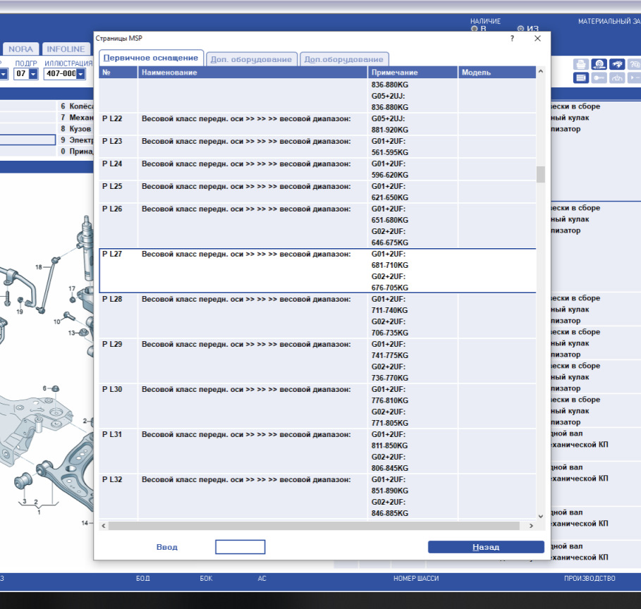

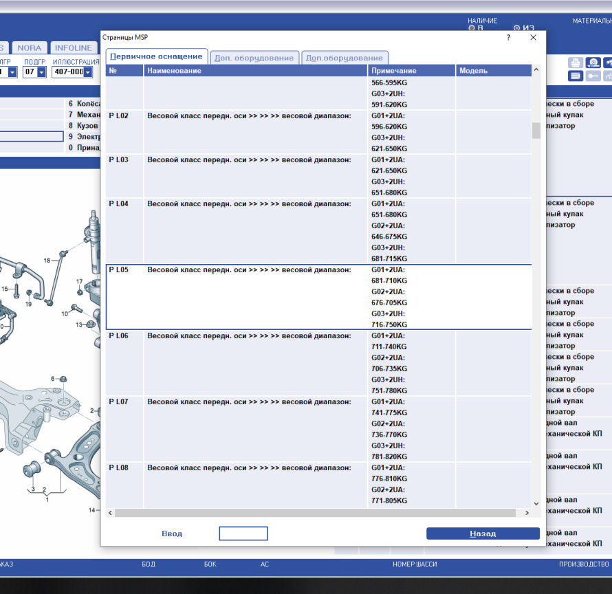

UPD: не давал покоя весовой класс-весовой диапазон. По пружинами вышел на аналогичные гольфа, в передней подвеске очень все схоже. и если абсолютные значения для октавии еще могут +-кг отличаться, то совпадение классов 100процентное.
из картинок видно что для L27 нам нужны все-таки пружины под L05 а это 5Q0411105GK. так должно быть по феншую, для себя я скорее всего выберу чуть мягче с индексом GJ для весового класса L26
