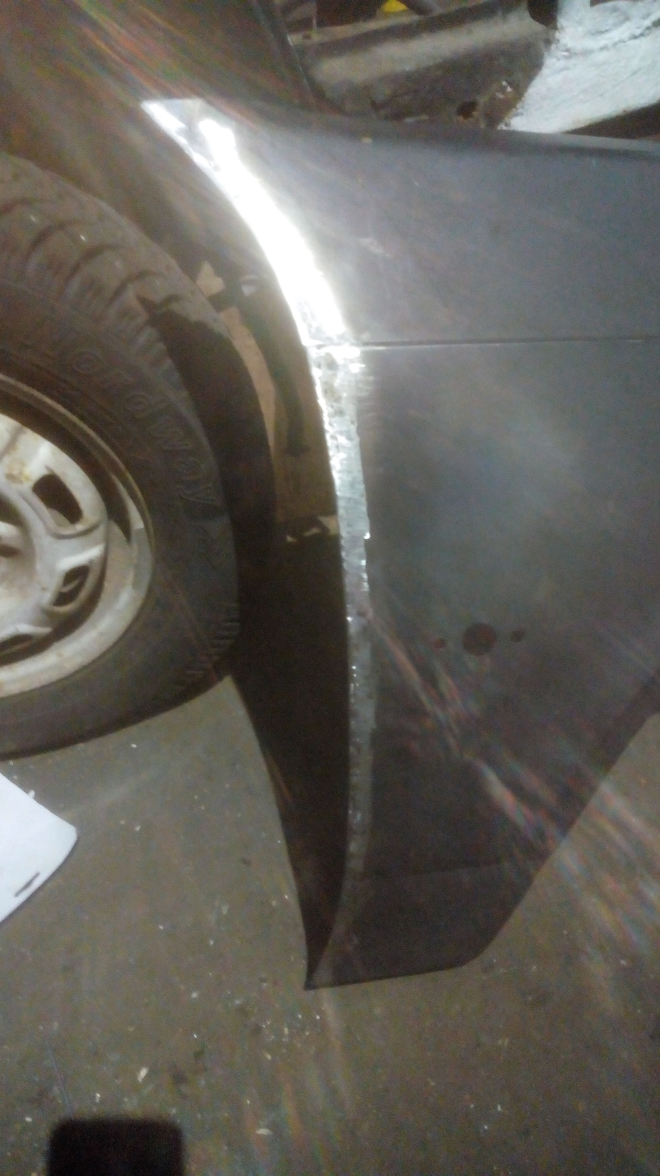

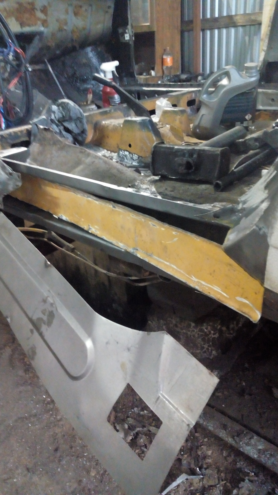

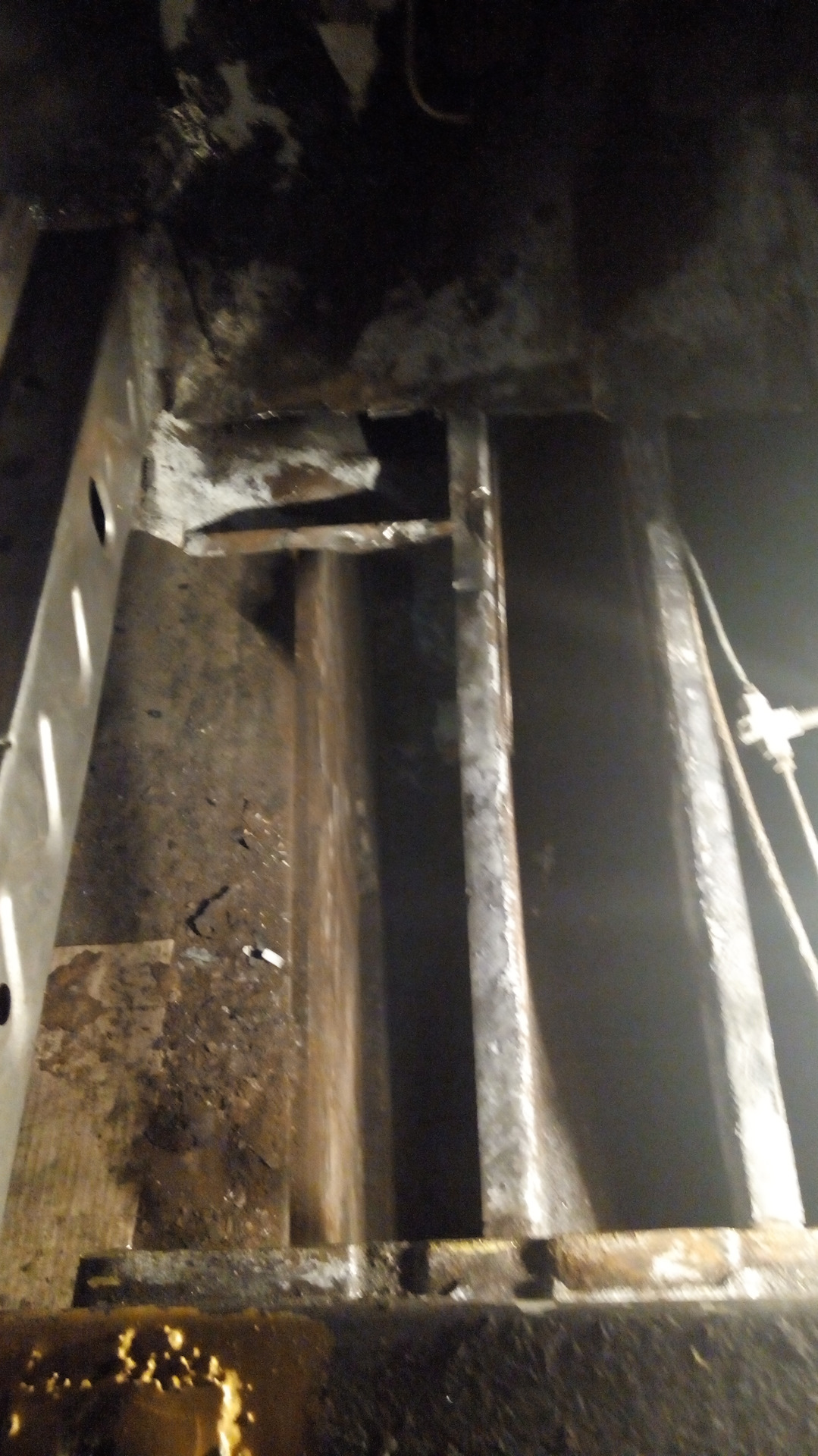

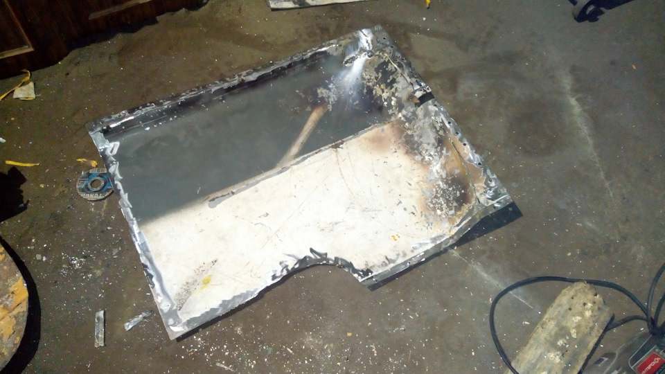

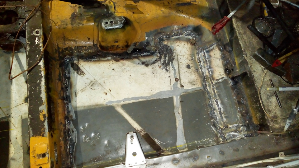

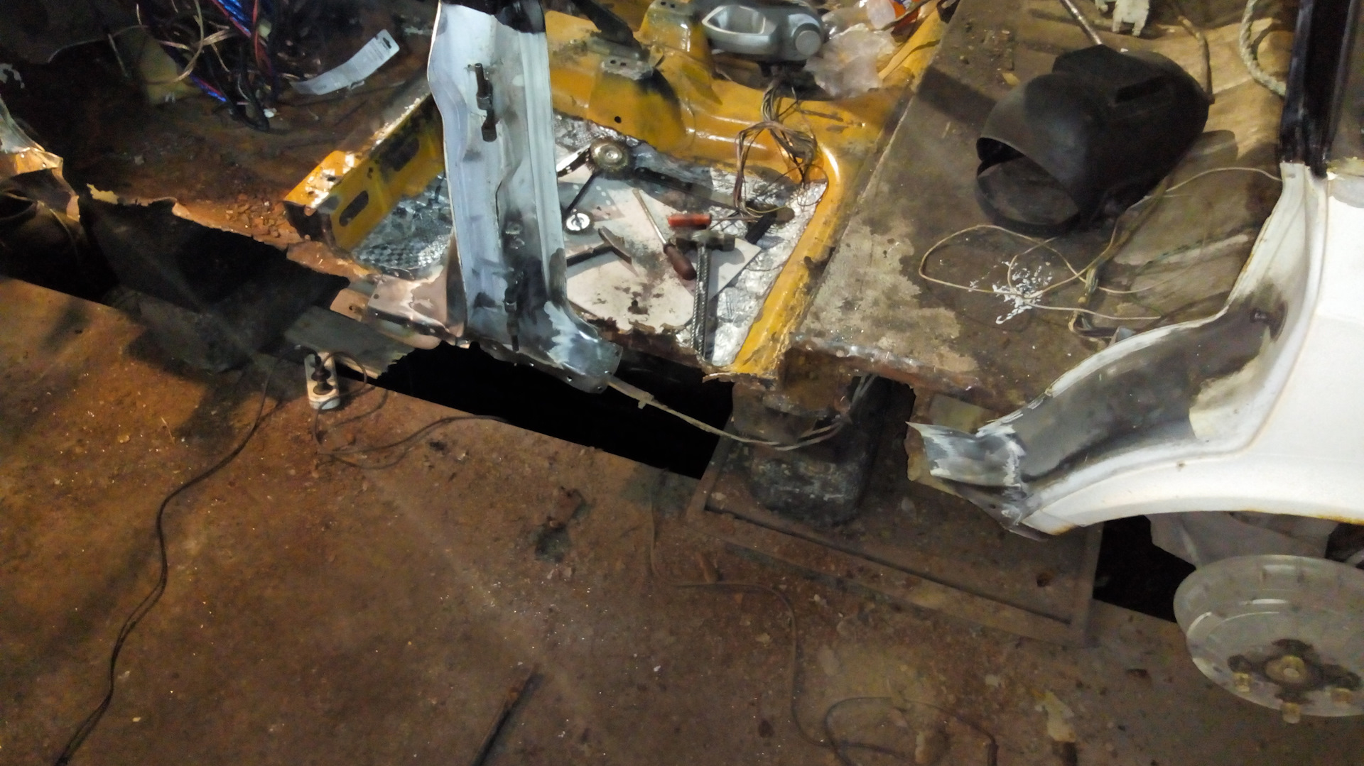

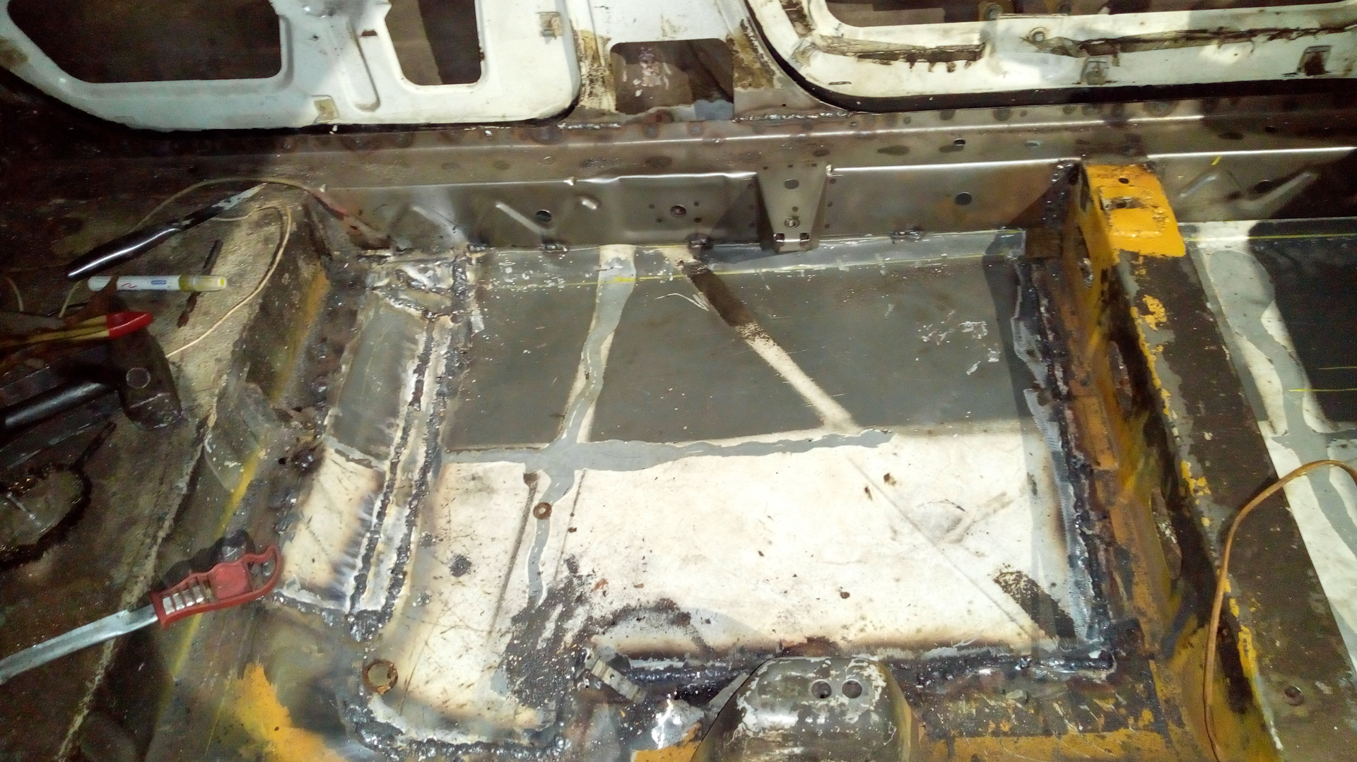

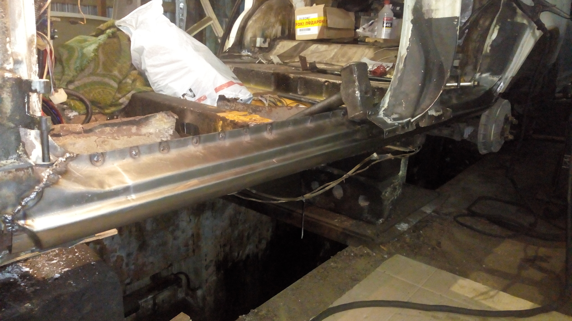

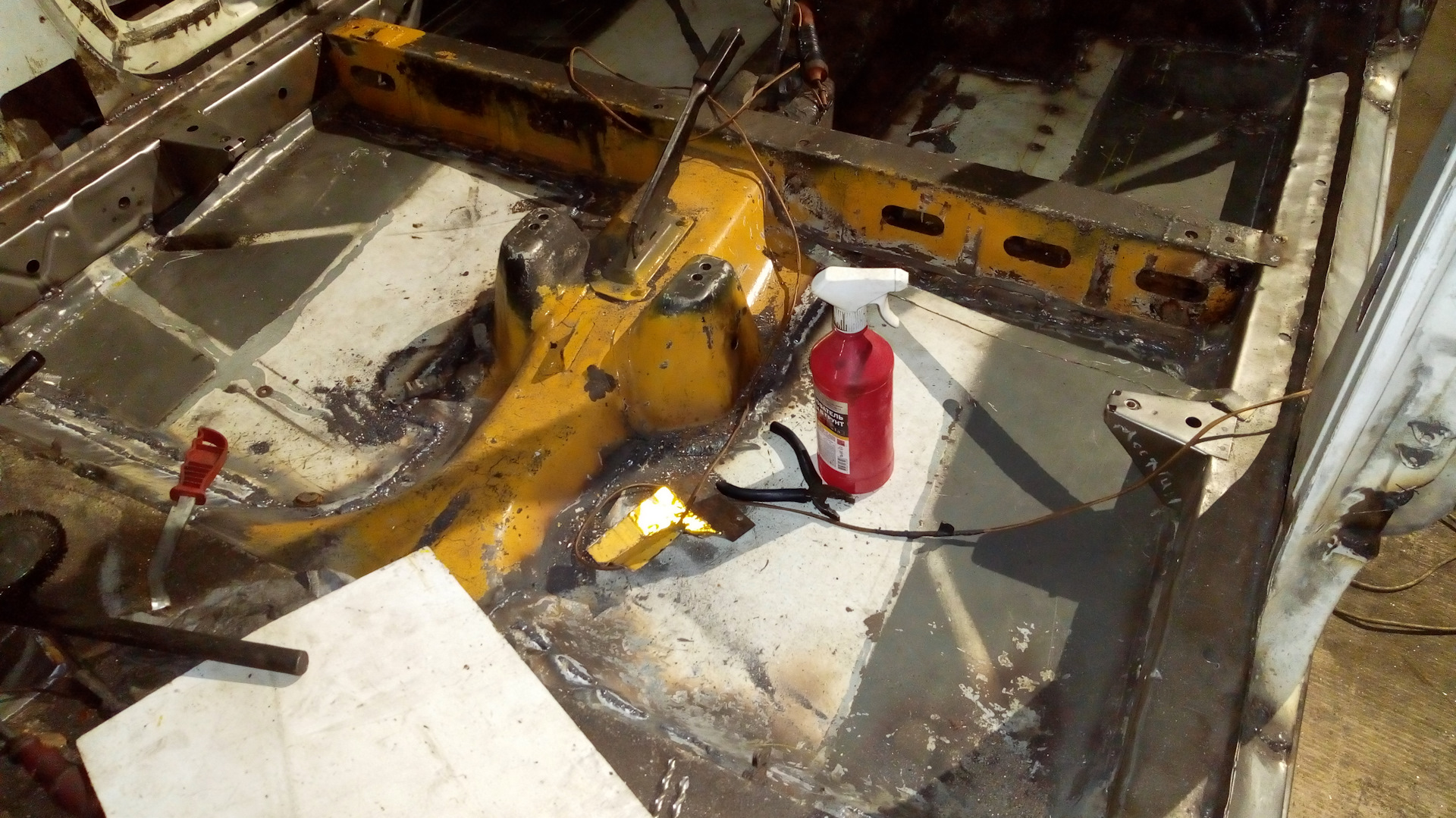

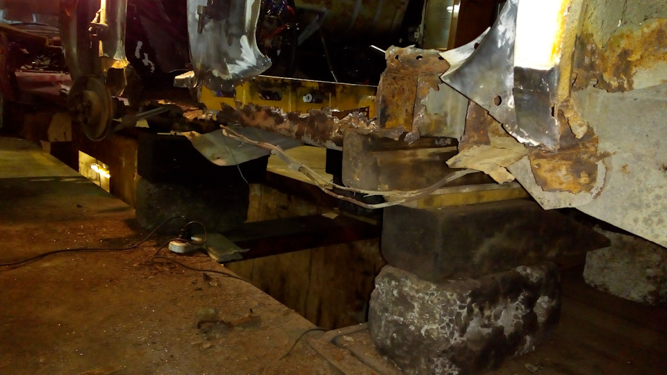

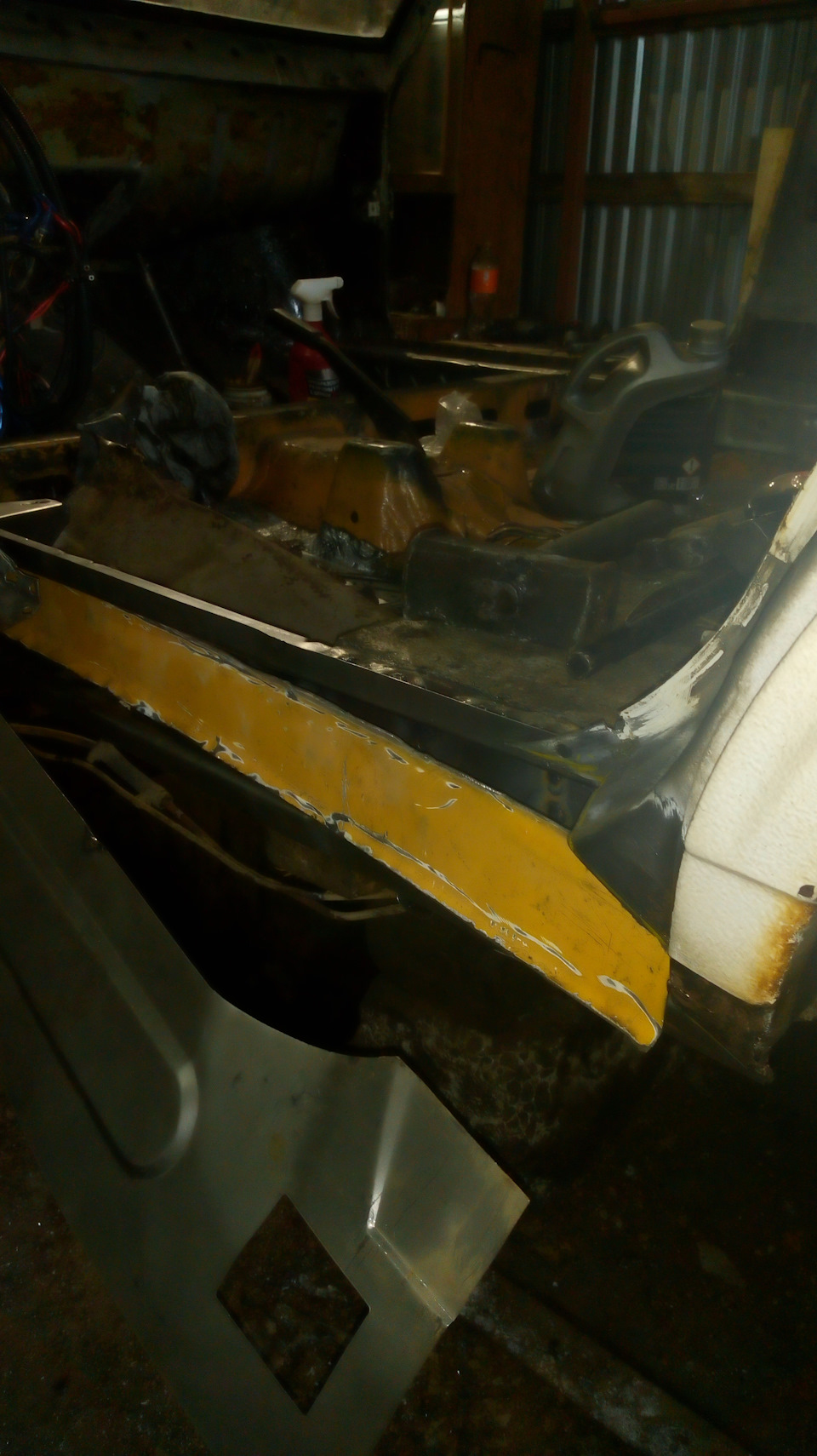

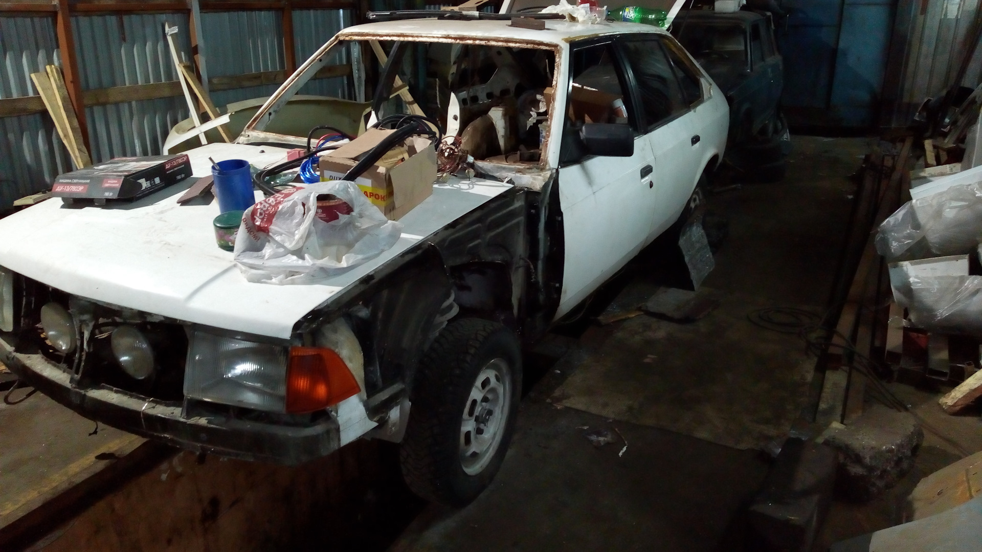

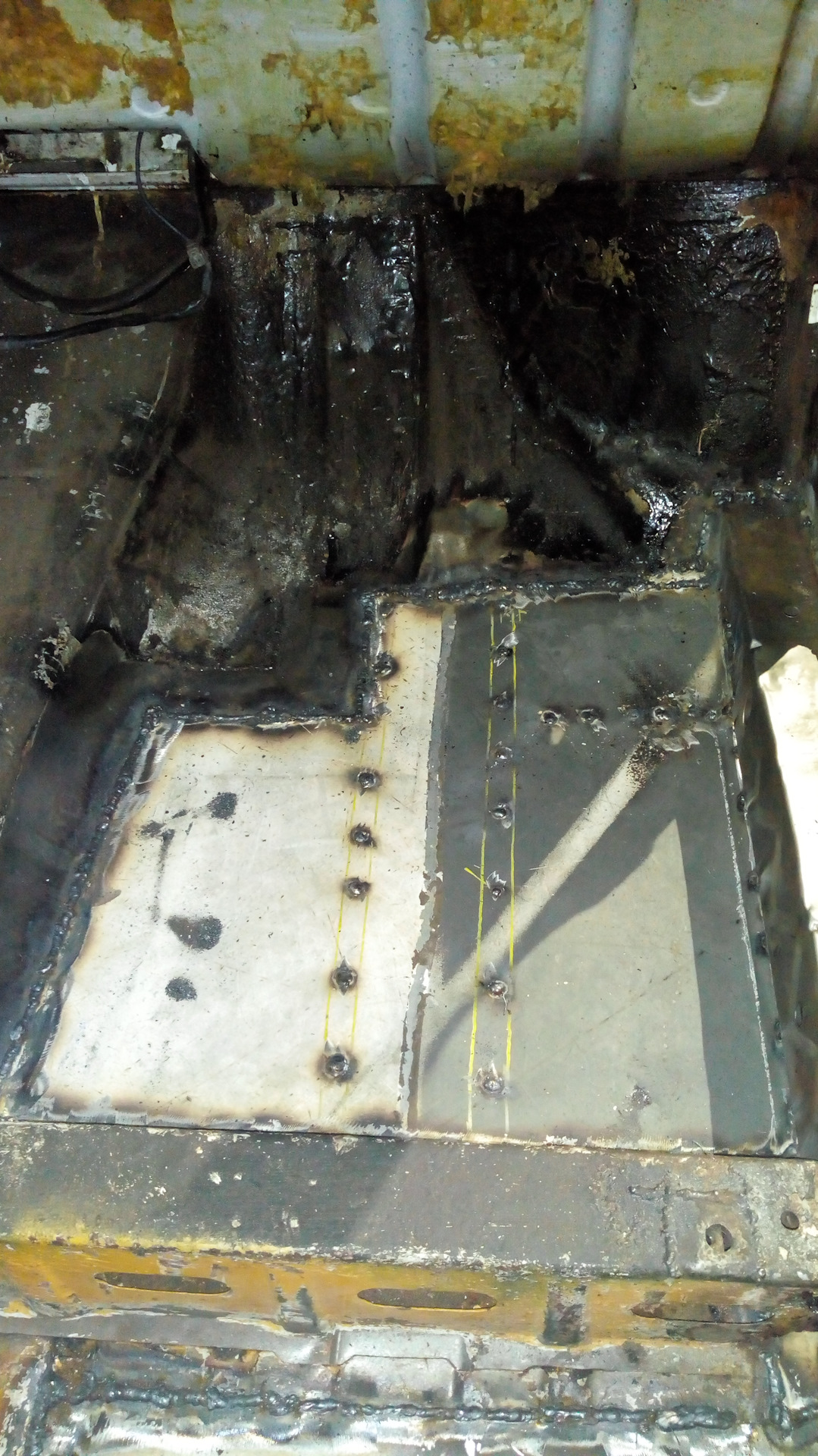

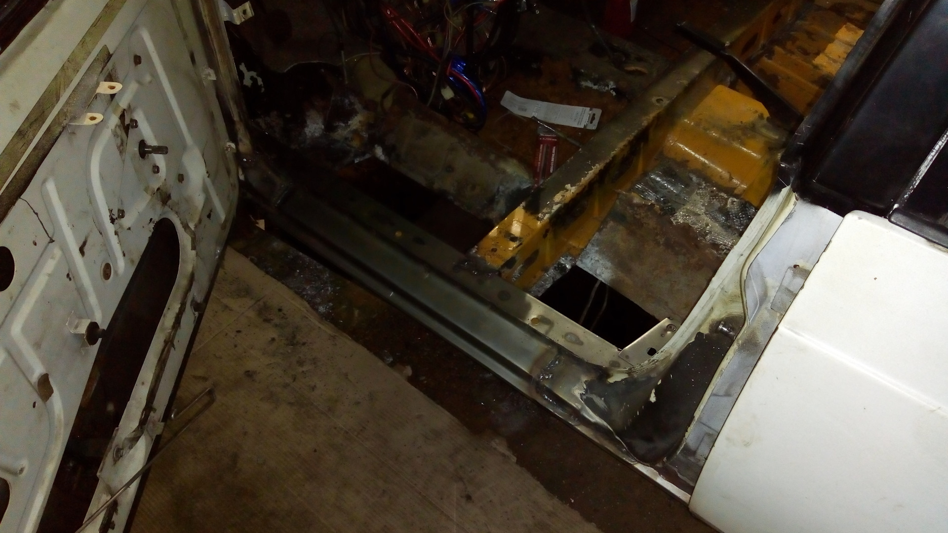

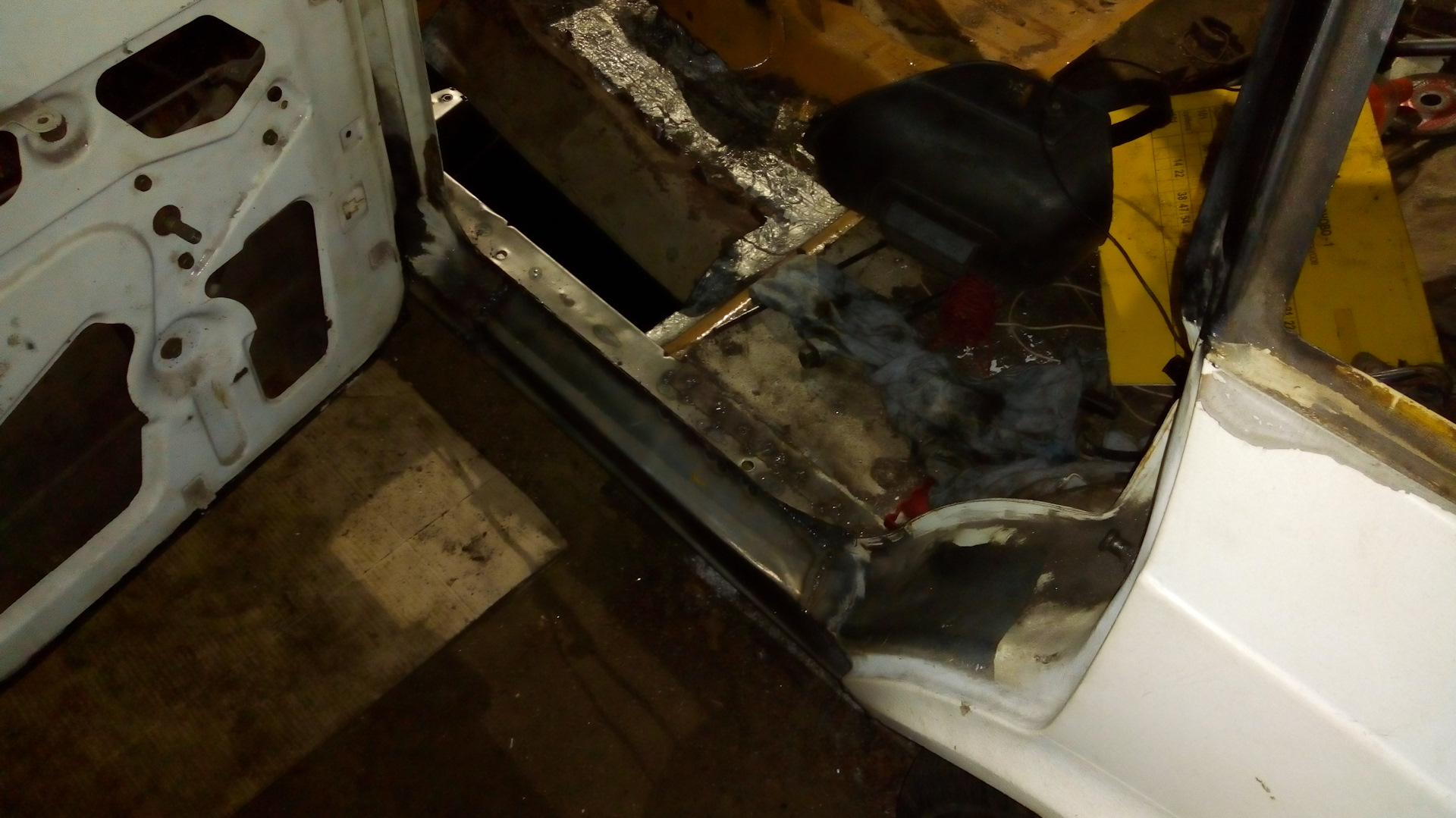

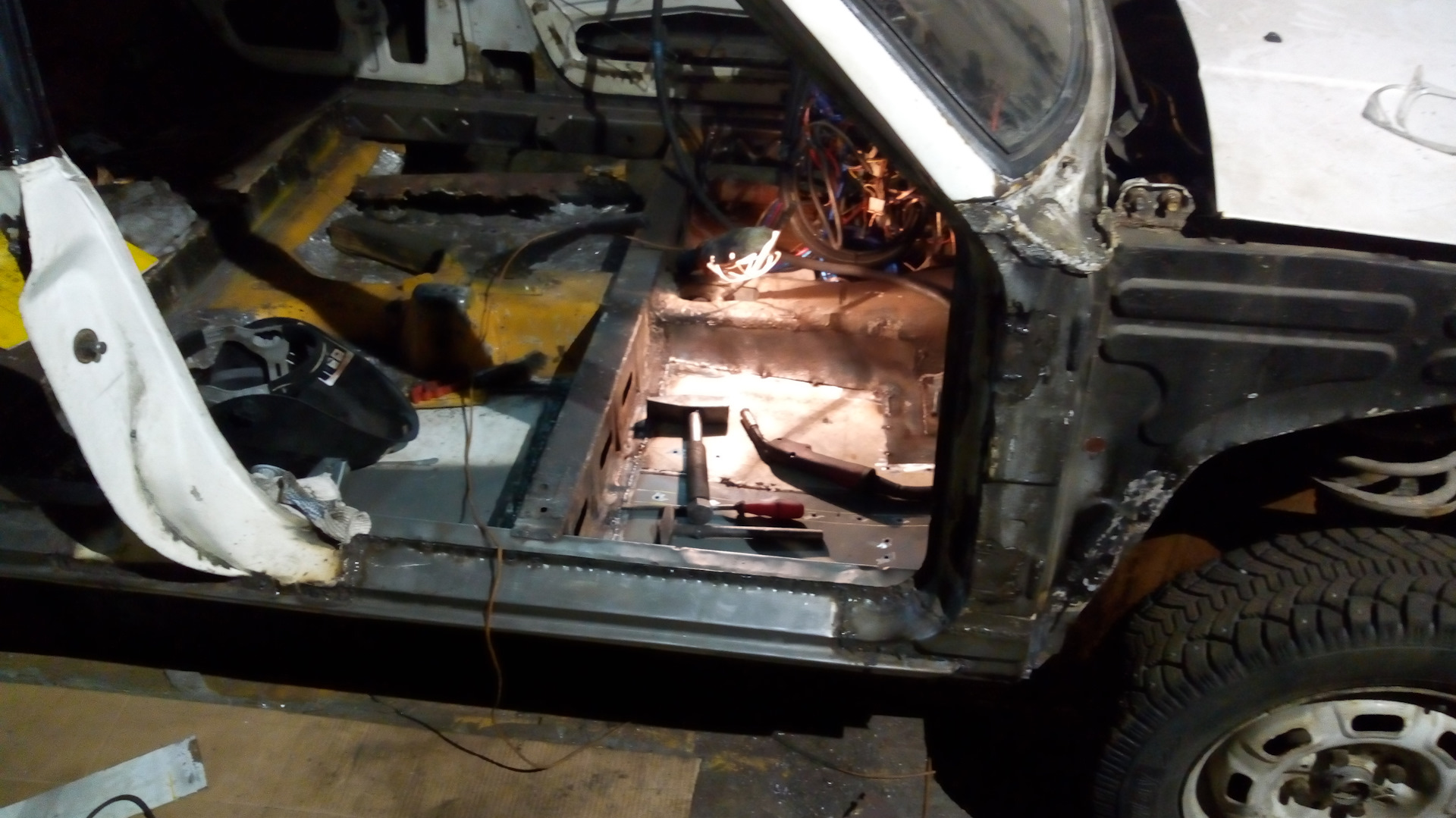

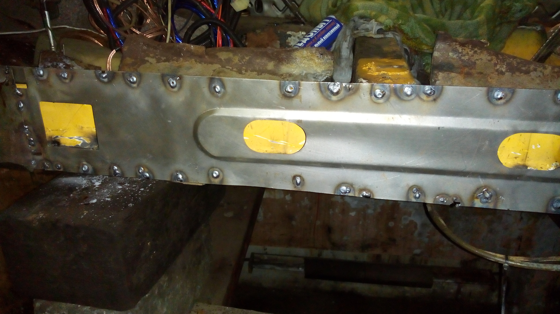

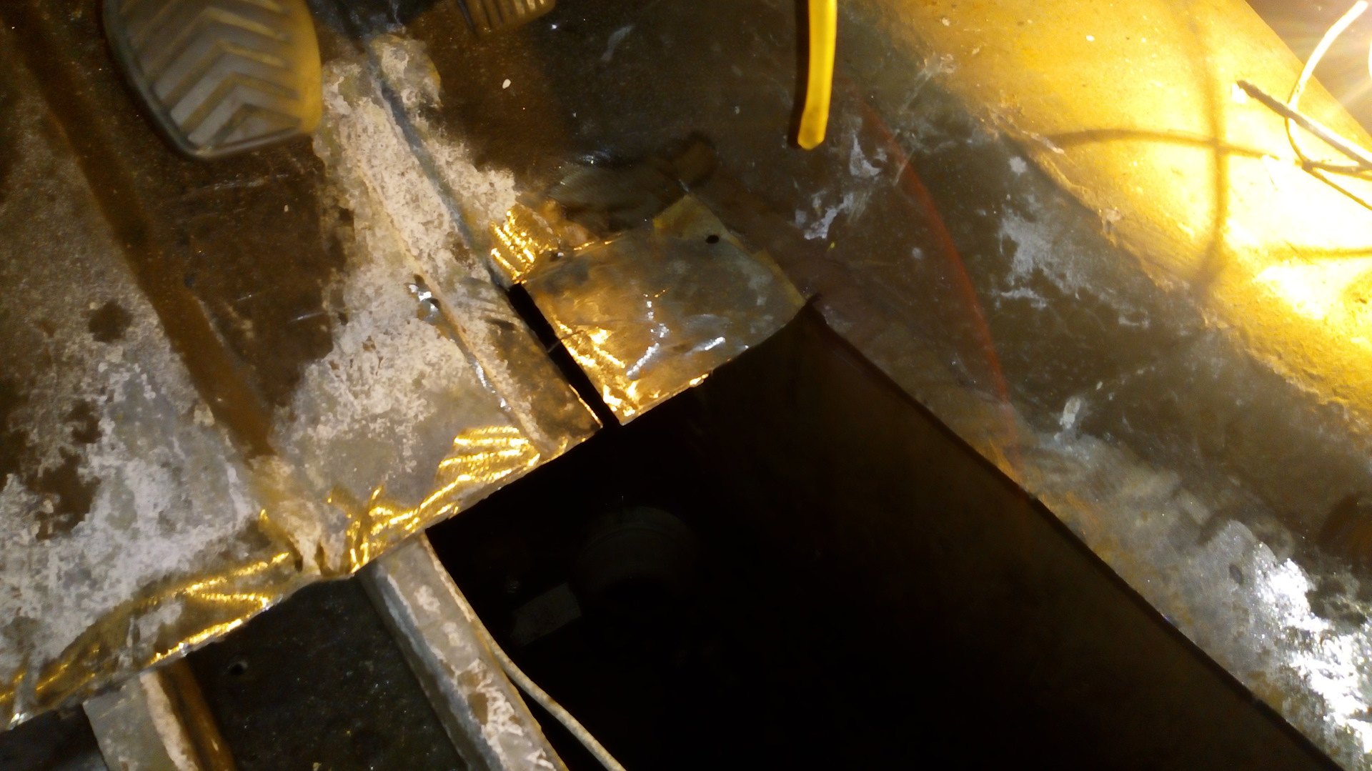

Всем доброго времени суток. Очень давно ничего не писал, а материала для записей накопилось много. Итак, начну. Решил я своего Москвича обновить. Требовалась замена порогов и не много ремонт днища и ещё решил покрасить его. С трудом нашёл комплект порогов. Искал по всему северо-западу нашей страны и нашёл по приемлемой цене (5000 рублей) в Москве. Затем решил поменять двери так как, ржавчина лезет изнутри. Двери новые нашёл в Краснодаре через авито, но в дальнейшем выяснилось, что нет водительской двери. Было принято решение брать. В конце мая процесс ремонта начался. Во время демонтажа старых порогов решил, что нужно будет усилить дополнительно новые пороги. Так и сделал. Помимо штатного усилителя вварил самодельный усилитель из оцинкованого листа толщиной 1.7 мм. Затем взялся за дно. Переварил ванны из этого же железа ( пришлось по возиться). Лежало у меня ещё от старого хозяина крыло переднее правое, дай думаю поменяю. Когда стал примерять выяснилось что оно короче на 8 мм. Пришлось удлинять его со стороны двери. Для этого использовал электроды. Их прихватил в два слоя, а затем обварил и зачистил. Получилось то что надо. Приварил двери по правой стороне. Кстати, передняя правая дверь тоже не подходила и её пришлось исправлять. Не подходила рамка окна по изгибу и её пришлось отделять от двери, гнуть как надо и временно прихватить сваркой к двери. Теперь надо установить стекло и проверить как оно будет в нём стоять, да и на остальных надо проверить. К сожелению часть фото утерена.
