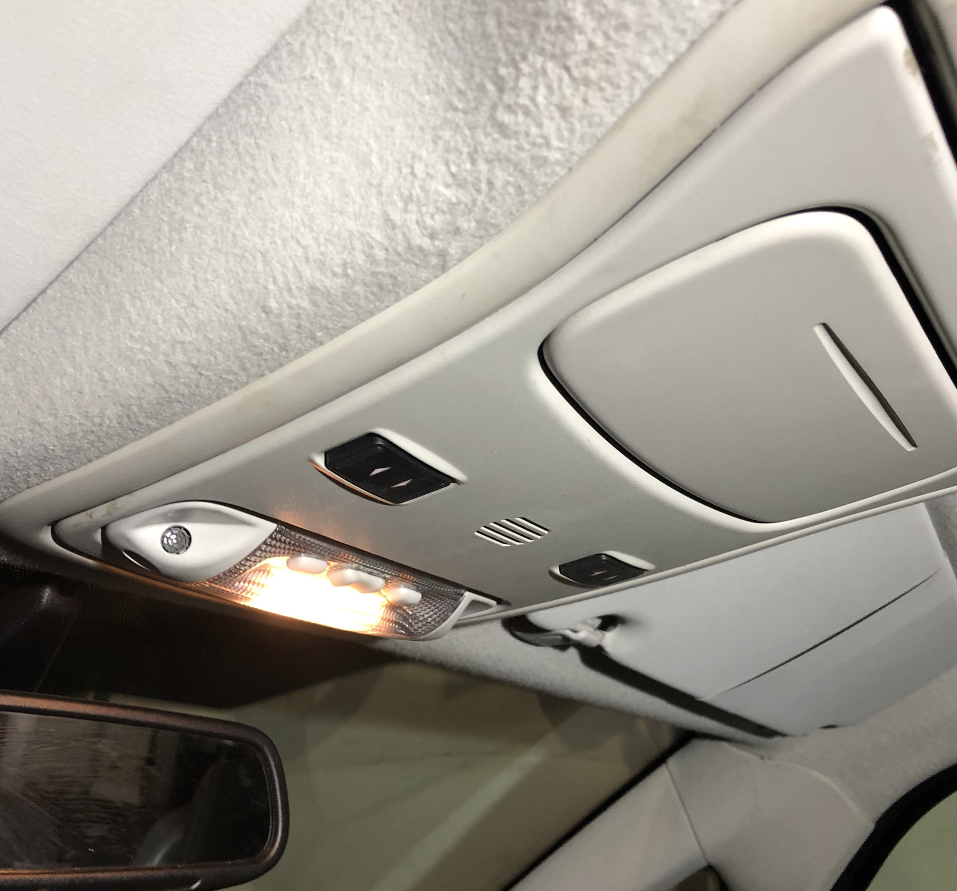

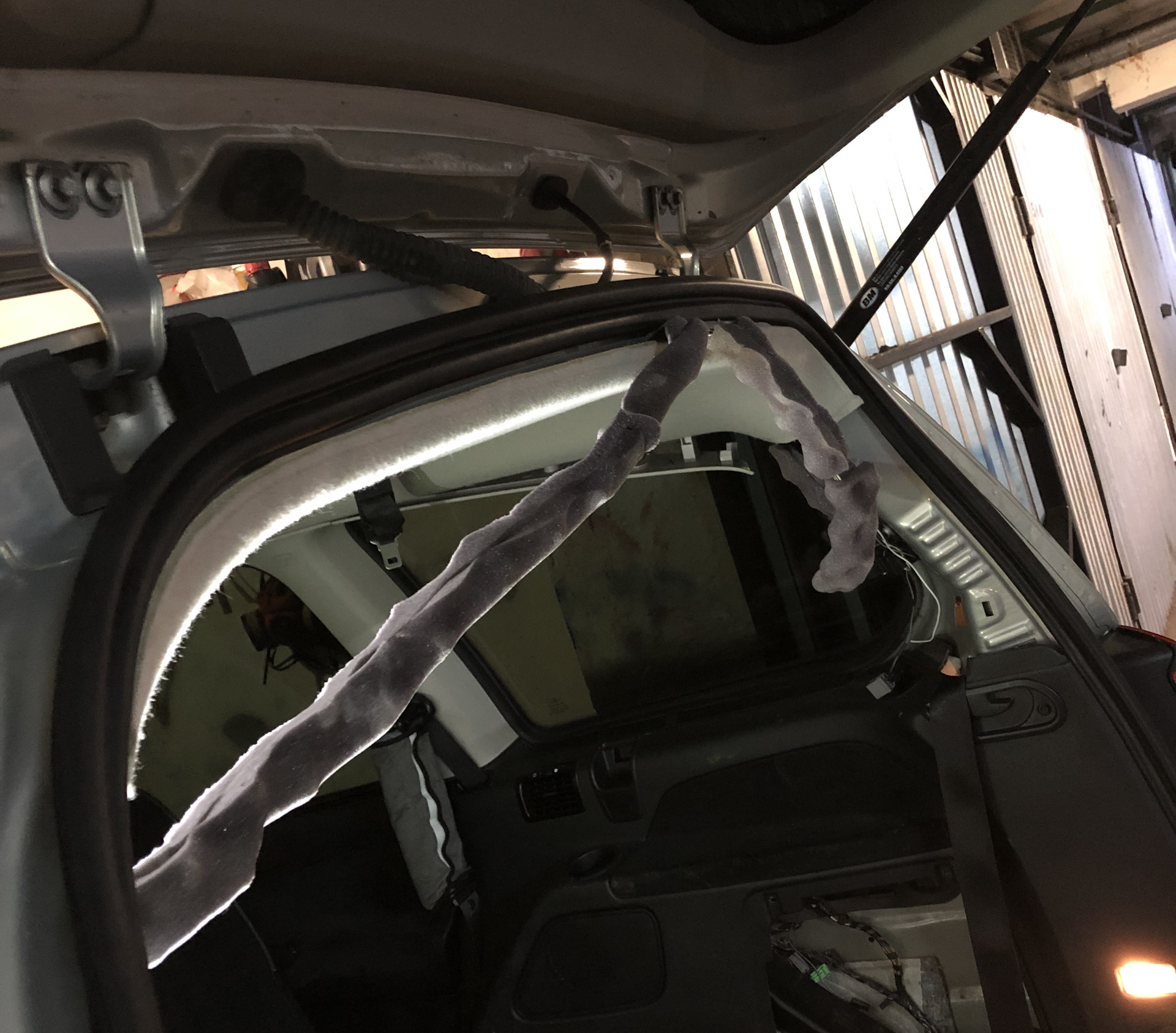

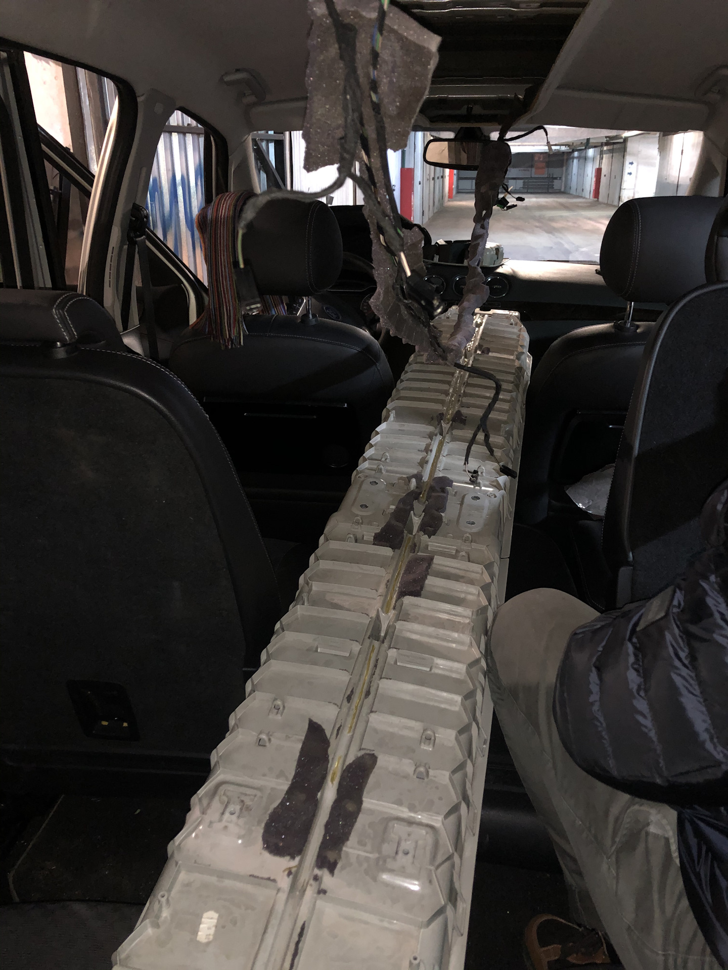

Установка по тех части не доставляет особых хлопот. Из сложного: нужно скинуть потолочную консоль или весь потолок для прокладки проводки, поскольку она идет по центральной консоли.

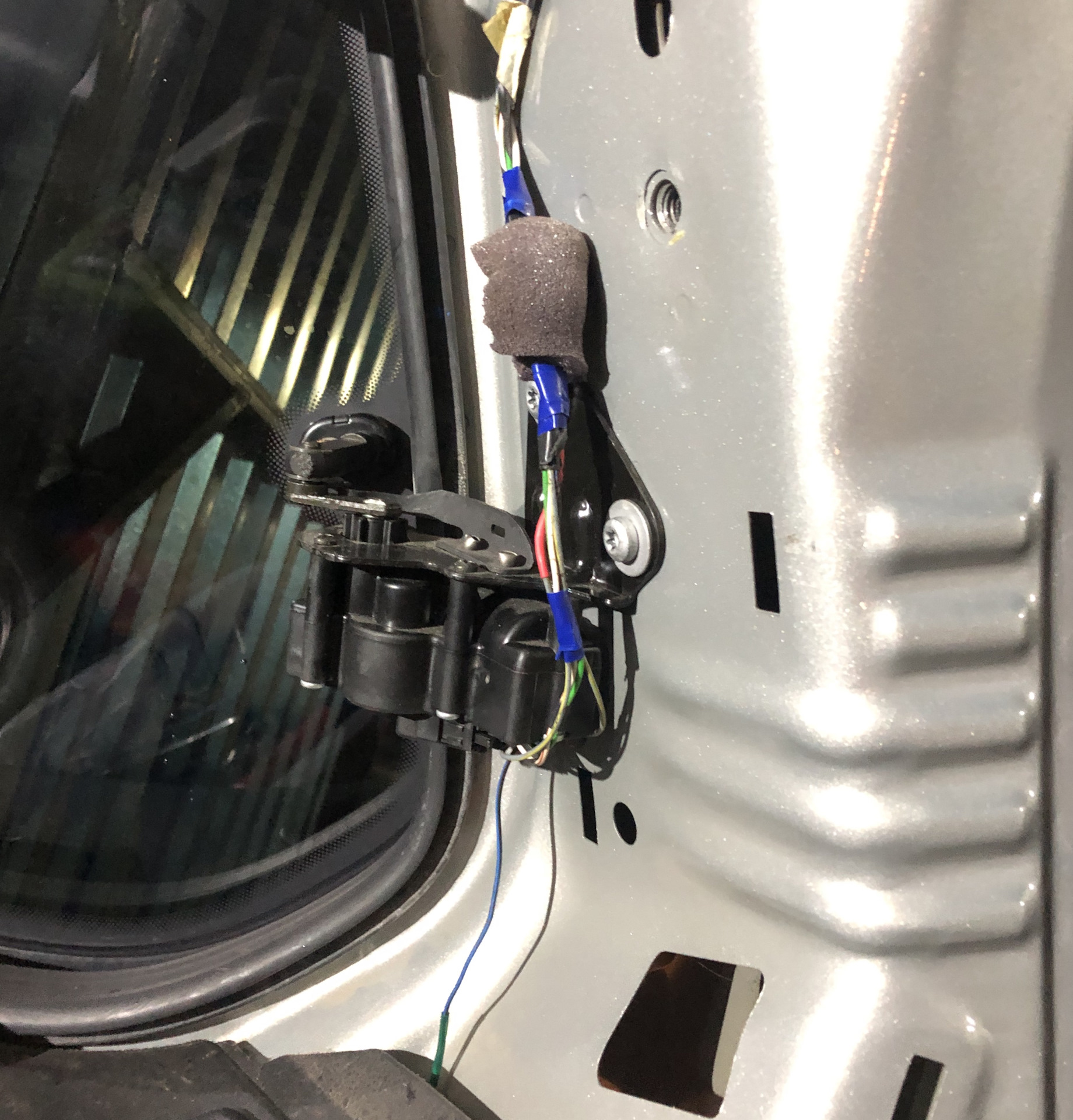

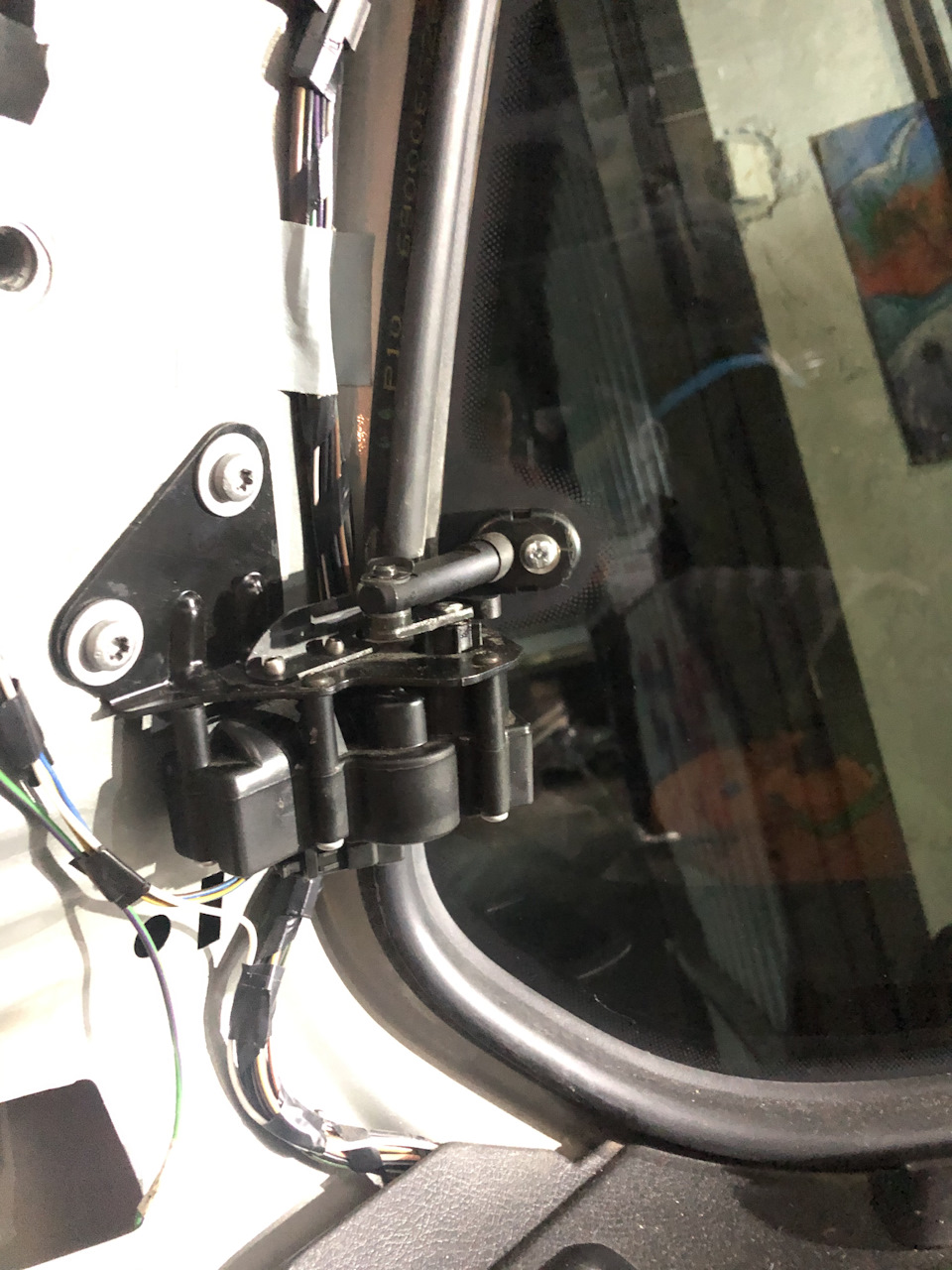

— приводы к стеклам прикручиваются через иные прокладки, на 1мм толще и старые болтики не подходят — короткие. Поэтому использовал новые м5 болтики с шайбой.
— одну такую прокладку мне англичане не доложили, поэтому пришлось кастомизировать штатную.
В остальном: открутил пластиковые ручные держатели и прикрутил моторы.

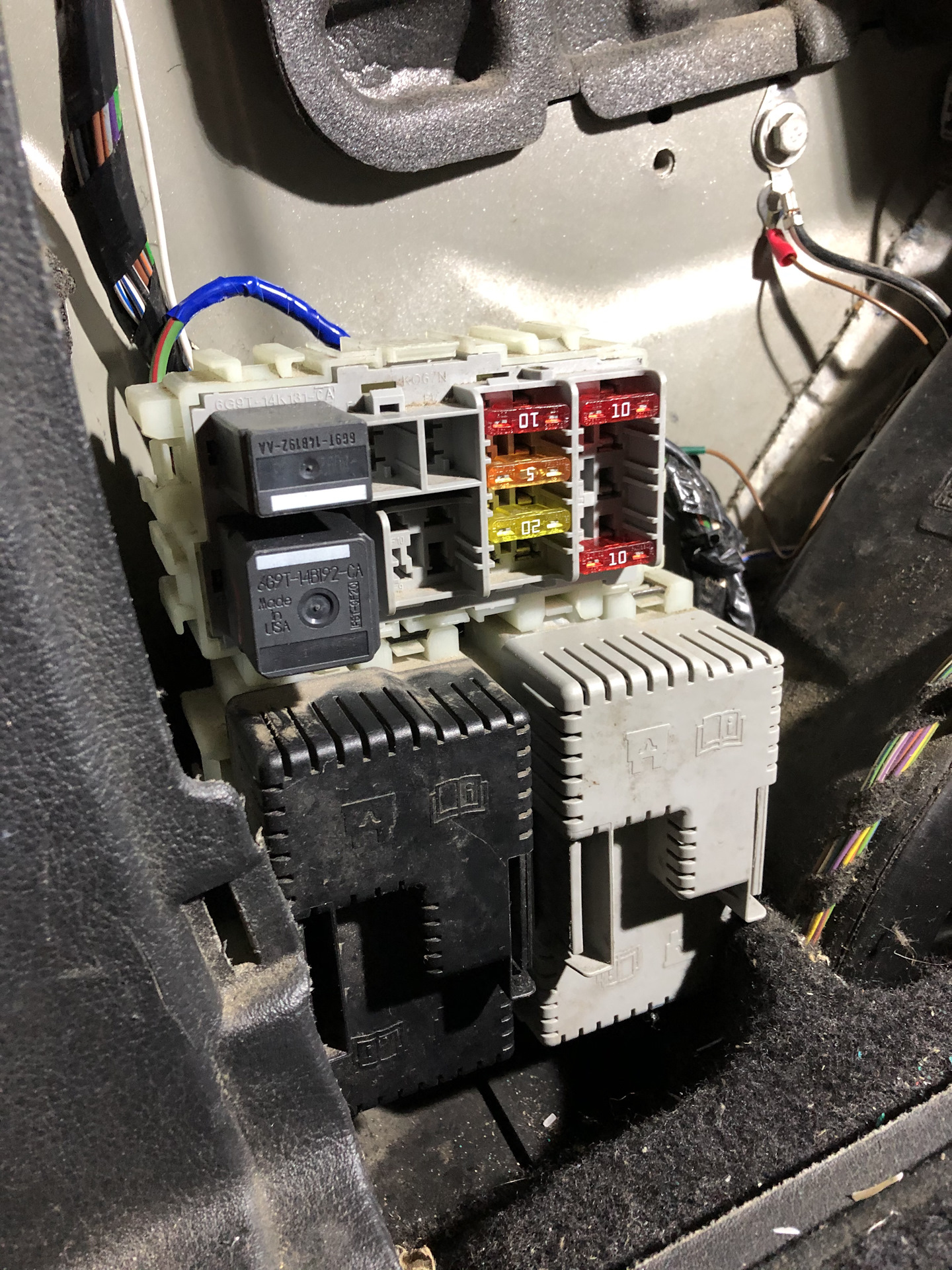

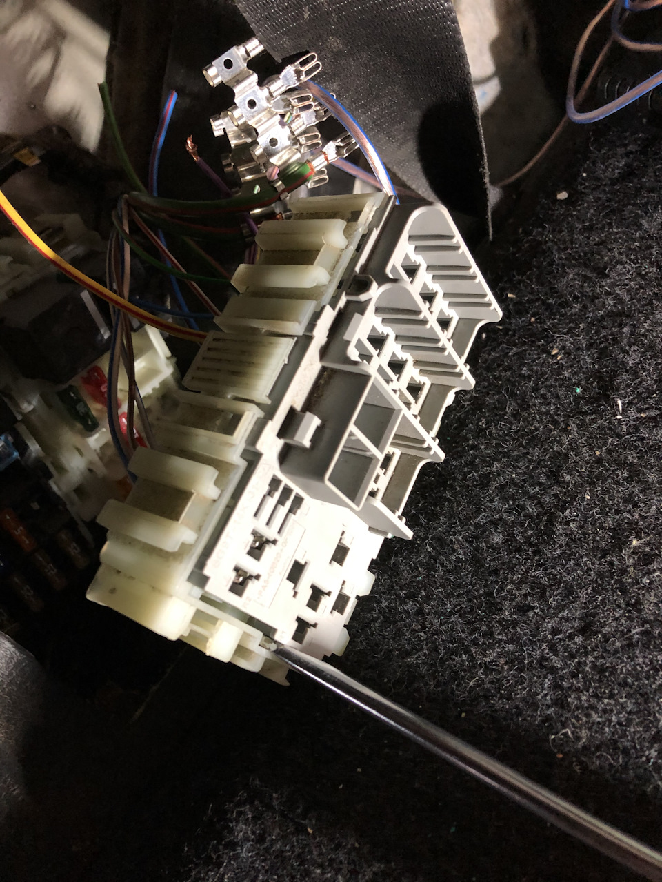

Система подключается к RJB в багажнике через предохранитель 10А, однако разъем для нее находится справа в багажнике, около блока парковки. У меня разъема не оказалось, равно как и предохранителя для этой системы. поэтому пришлось протянуть провод "+" к блоку. Это я сделал через потолок.

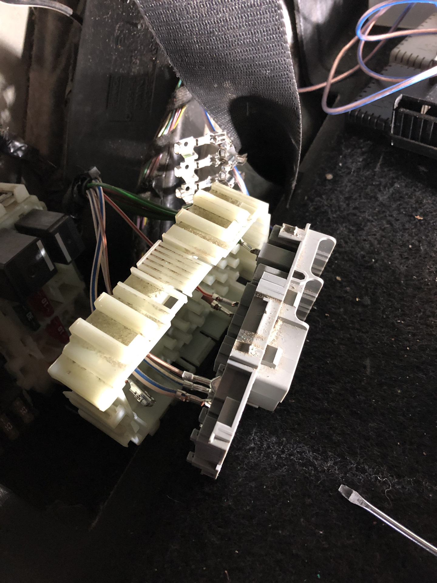

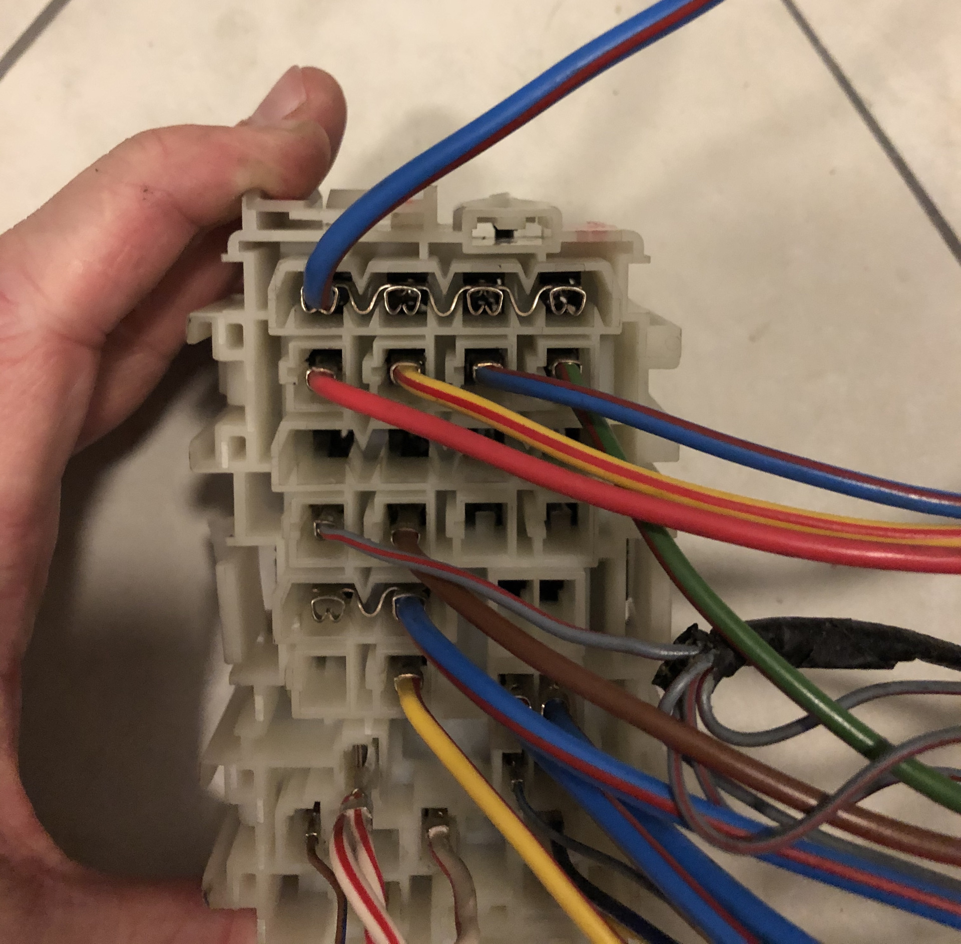

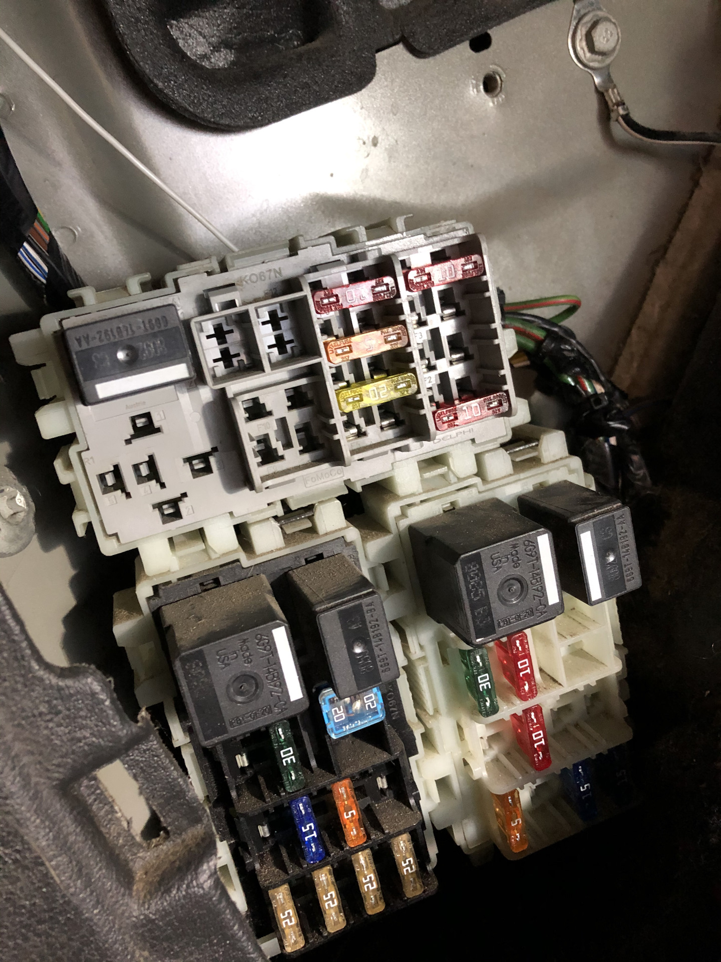

Поскольку у меня уже второй нештатный провод приходит в RJB, я решил добавить контактов в этот блок. Поэтому я купил БУ блок предохранителей и распотрошил.
ПОнять как его открывать удалось не сразу и, я могу сказать, это нифига не очевидно, но возможно.
Я добавил сразу 4-ре провода в RJB, на на всякий случай.

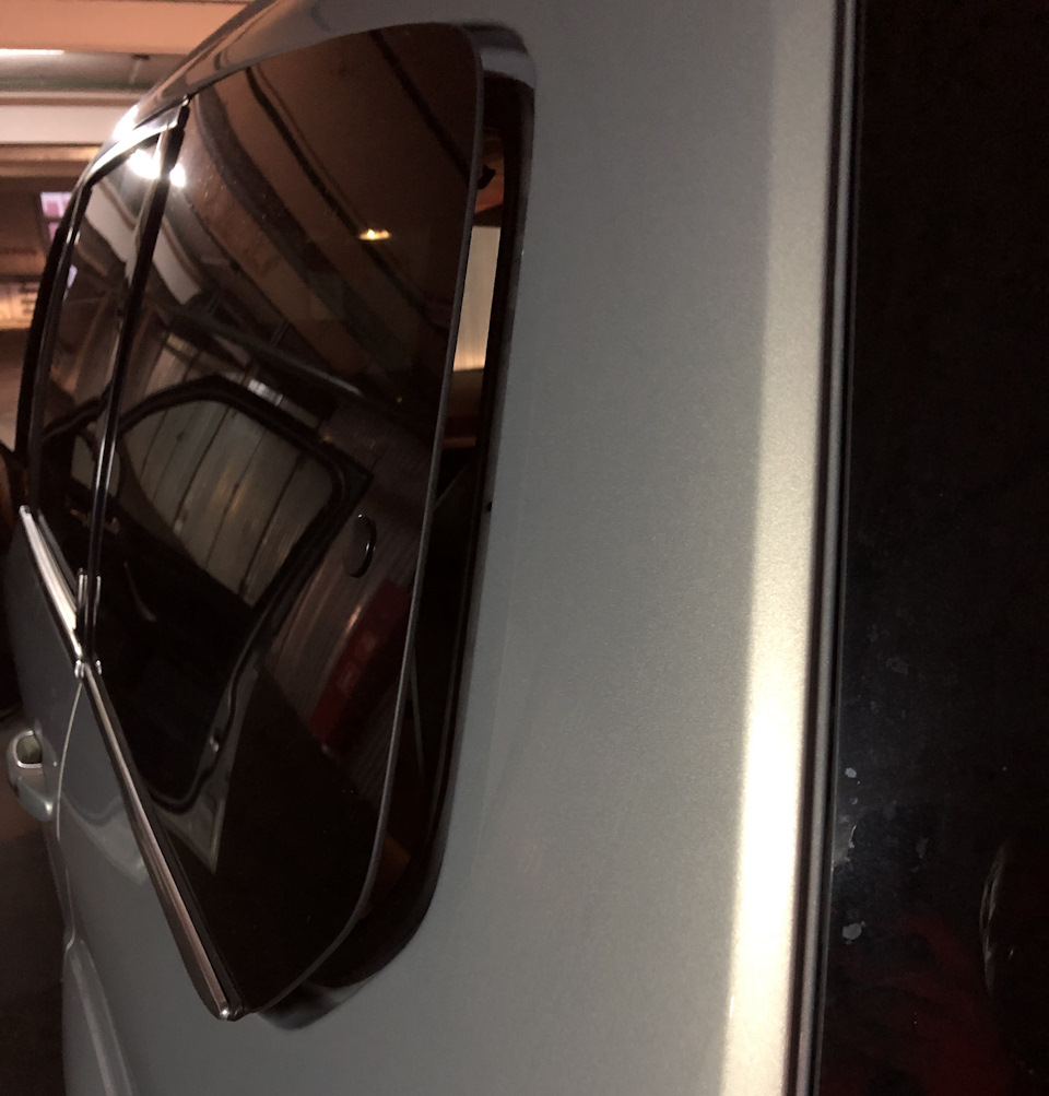

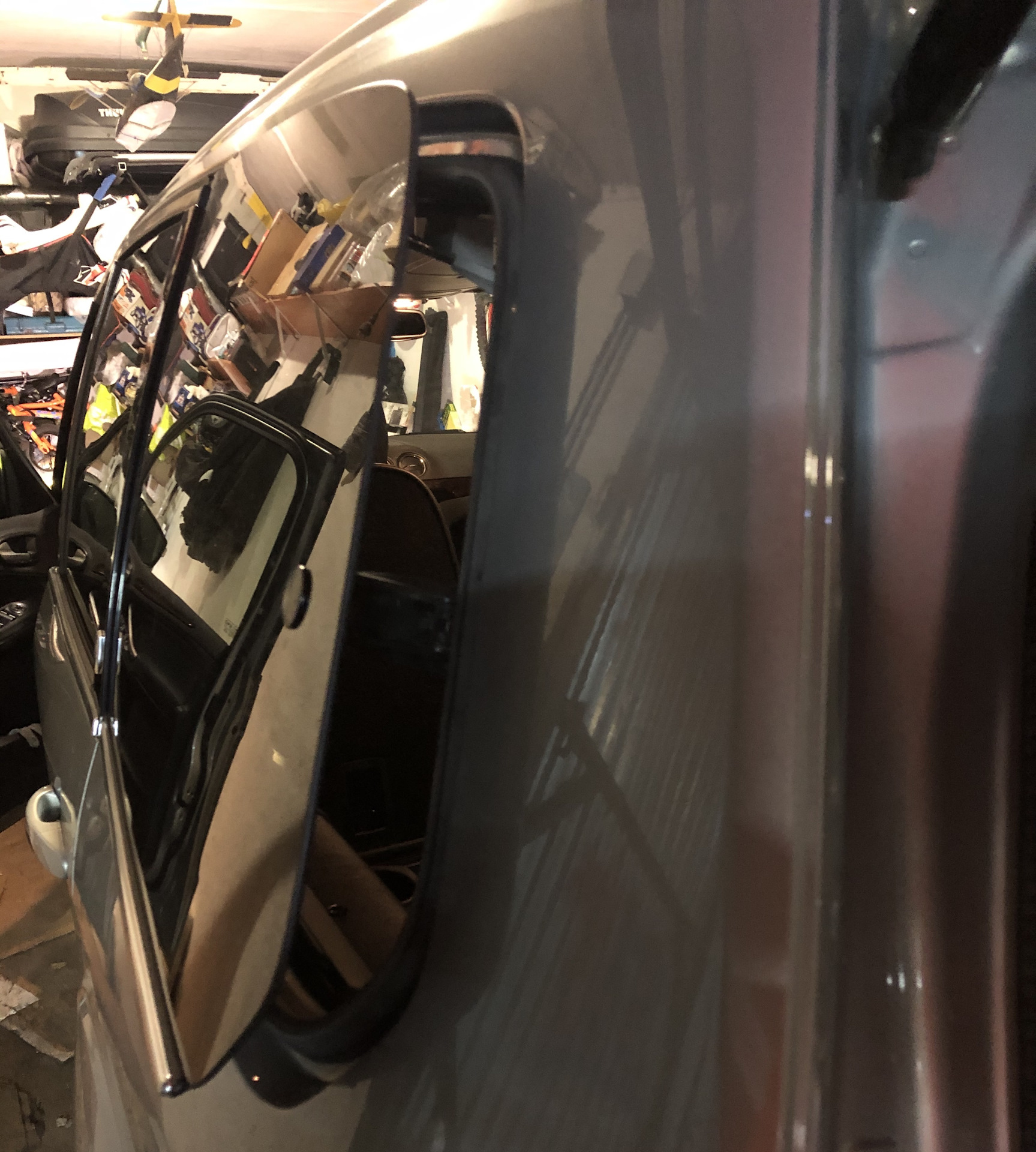

Все подключил. Все замечательно работает, НО, есть очень интересный нюанс:
— окошки открываются на в 2! раза меньшее расстояние

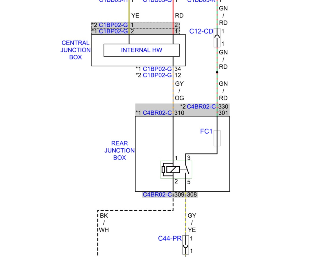

Есть так же небольшой нюанс по электрике, в котором прошу помощи:
при прямом подключении к предохранителю, подсветка в кнопках окошек горит постоянно.
На схеме вижу реле, но управляющего провода похоже у меня там нет отдельного. Стоит одно реле, может быть можно второе реле паралельно запитать? Или лучше с GEM протянуть провод?
UPD: Вопрос по электрике удачно решен установкой штатного реле. На схеме оно есть. И в блоке оно предусмотрено. Соответсвенно дооснастил пинами и поставил реле. Управляющий провод взял от управления реле на задний контур кондиционера.
Теперь все замечательно включается с включением зажигания и выключается тоже!

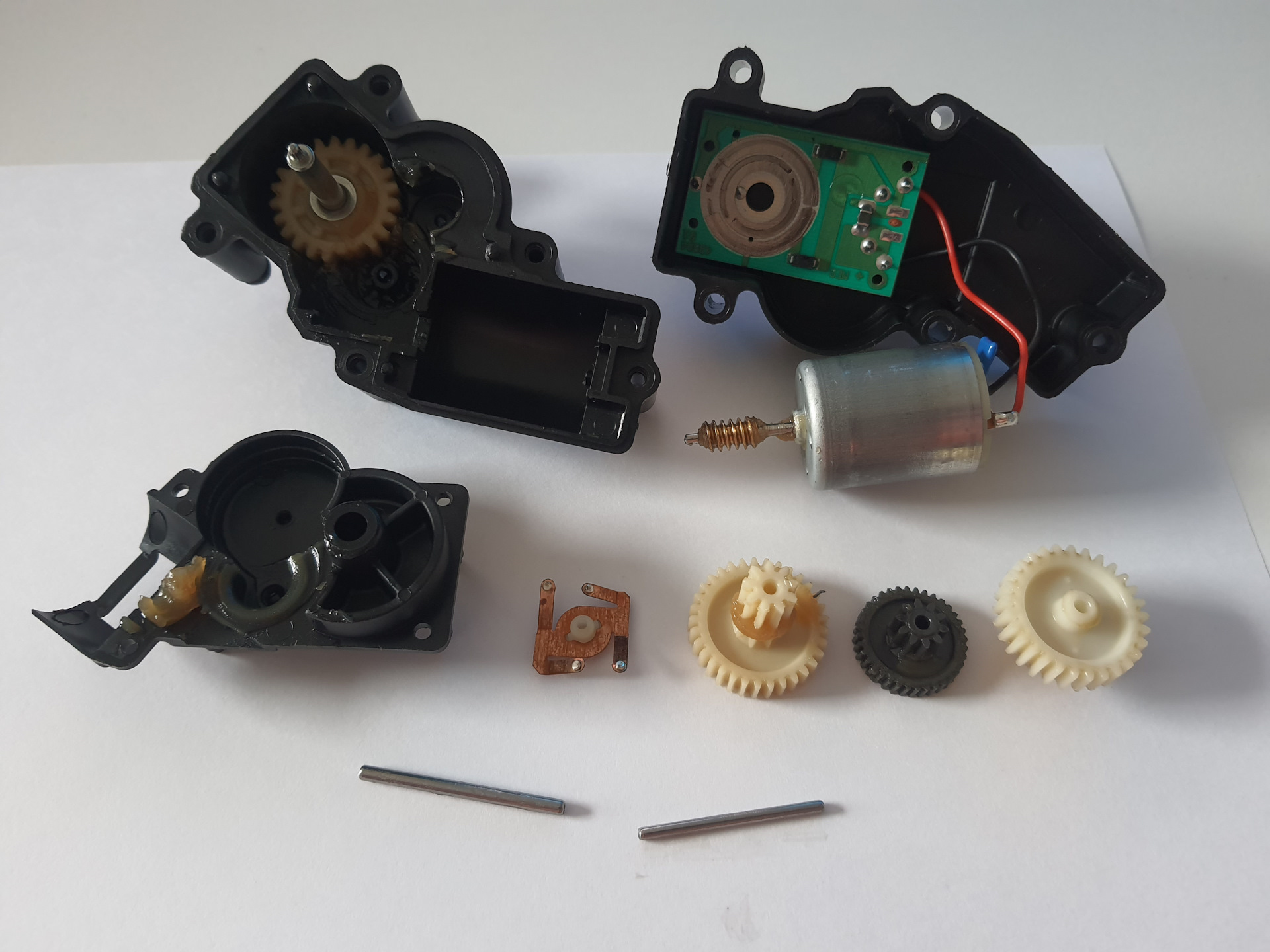

у меня такие штатно стоят. с вероятностью в 50% при попытке закрыть — вылетает предохранитель.
в сервисе разводят руками. разбирать боятся, набрызгали внутрь смазки, говорят — не поможет, приезжай.
я пока ее в покое оставил — лазать каждый раз в багажник предохранитель менять нет желания.
Хм. Интересно. Там ломаться то нечему. Схема очень простая и изолированная. Единственные протребители — моторы.
Могу схему прислать, если нужно
потому и предположение, что в механизм за 13 лет набилось грязи.
она мешает моторчику работать — сгорает предохранитель.
решение залить смазку "во все щели" было в надежде, что она выдавит грязь в процессе работы, но сейчас не хочется ползать там с предохранителем, если это не поможет.
там механизм разбирается элементарно, и моторчик похожий как в игрушках стоят. можно разобрать и почистить, и пшикать ничего не нужно. Может какой то зуб отломался и блокирует все, потому и горит пред.

А открытие в 1 положение и все? Видео бы еще)
Это больше всего удивило. Видео сделаю при случае.
Там все аналоговое — дольше держишь кнопку, больше открылось.
Видео все ждем :)
Ок ))
Ого! Даже не знал что такое бывает! Класс!
По-моему это должно быть обязательно в миривэне, как на америкосах
Наверное Электро должно шире открываться?!
Думал, что хотя бы должно не меньше. Но на деле оказалось так. Рычаг на моторе такой длинны.

проводка идет в центральном канале потолочной консоли,
