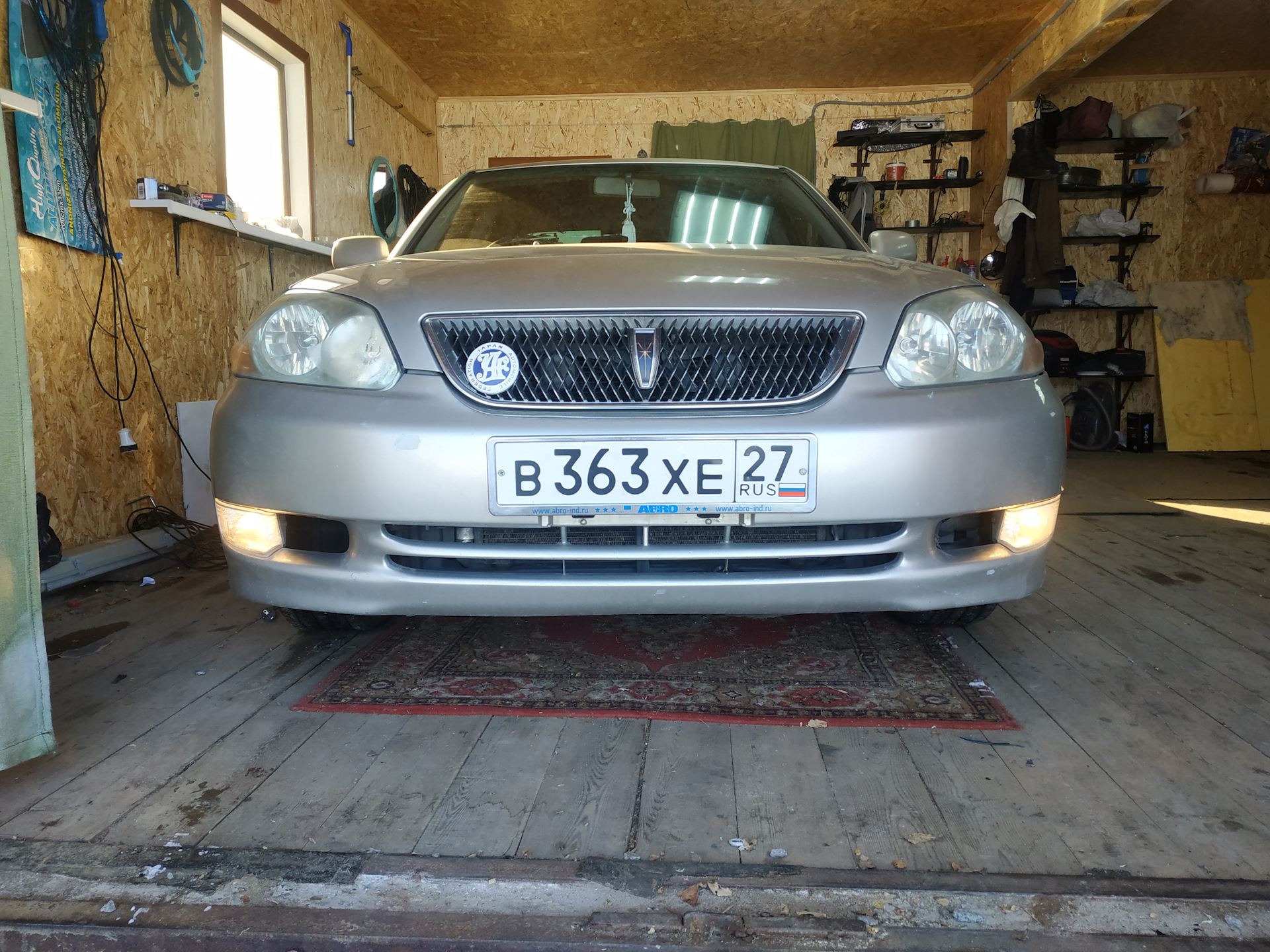

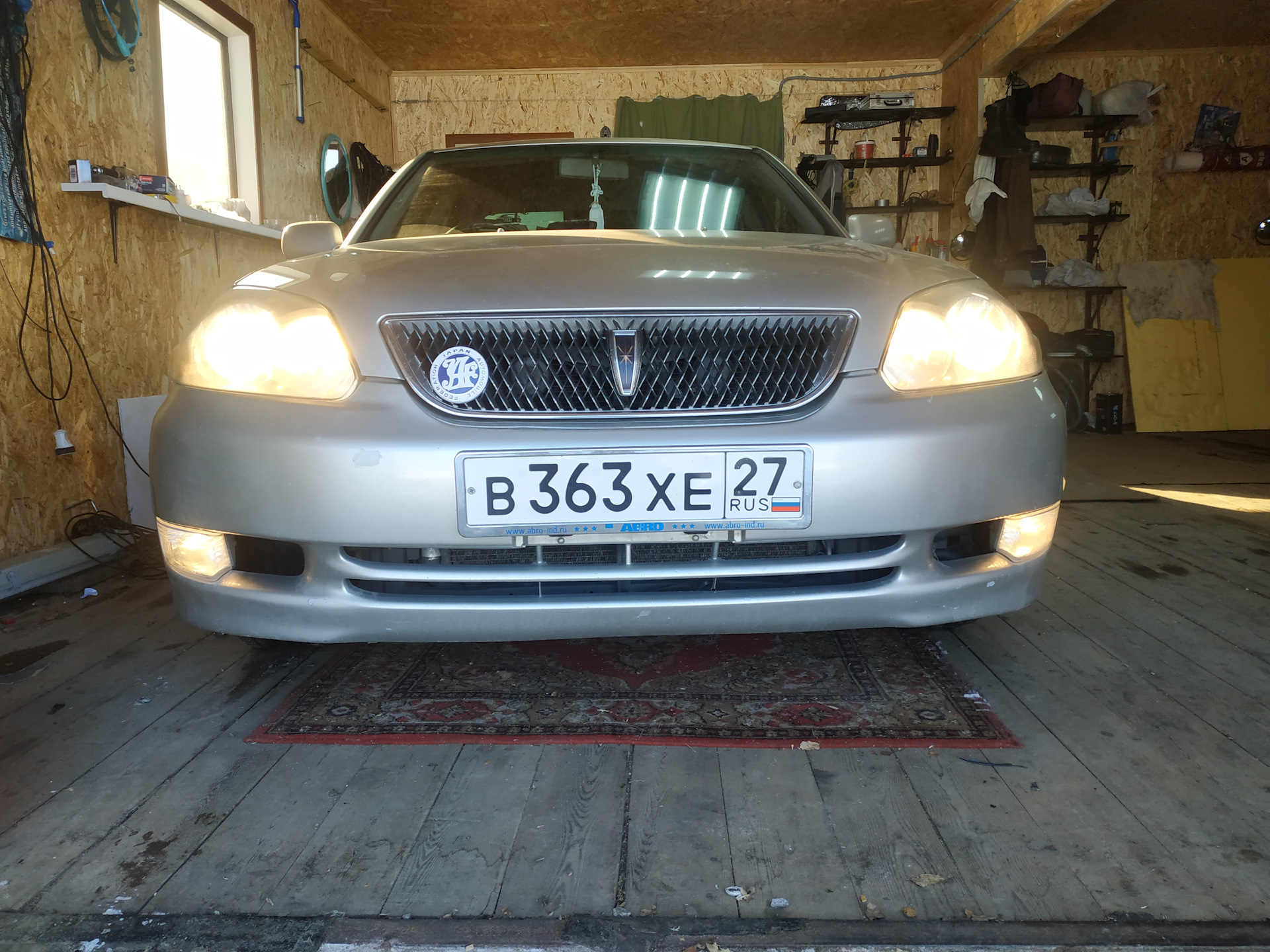

Делать было нечего и спонтанно пошёл и запараллелил от габаритов повторители, а лампы с габаритов изъял . Вижу что нужно жёлтой плёнкой закатать и туда диоды нормальные установить и будет комильфо. Знаю, тема заезженная, но хотел давно сделать, а руки не доходили. По

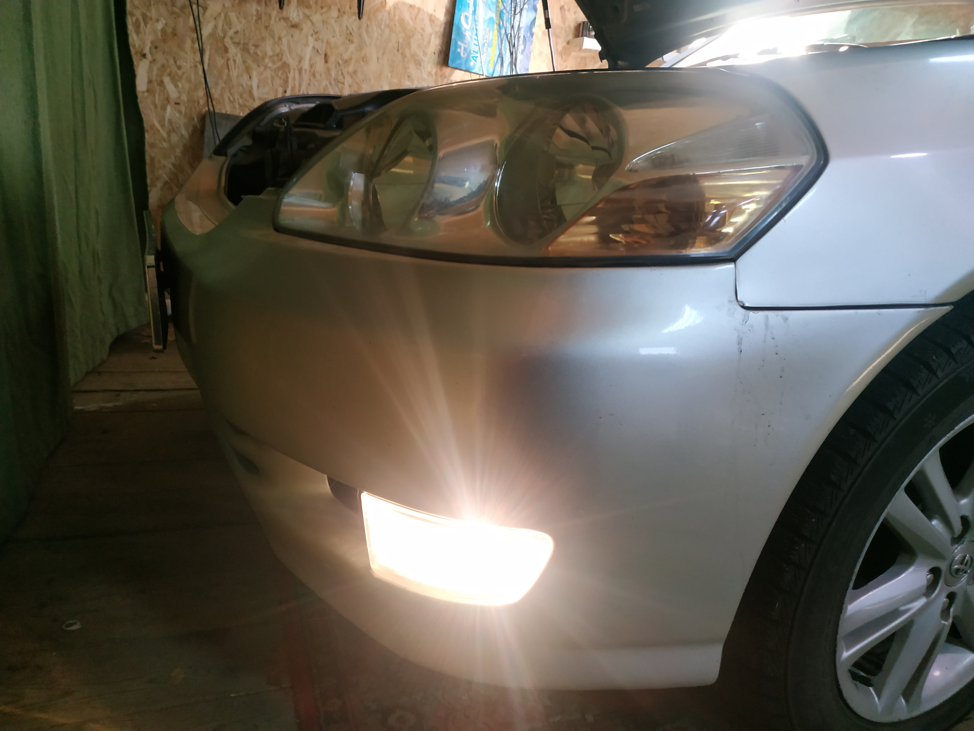

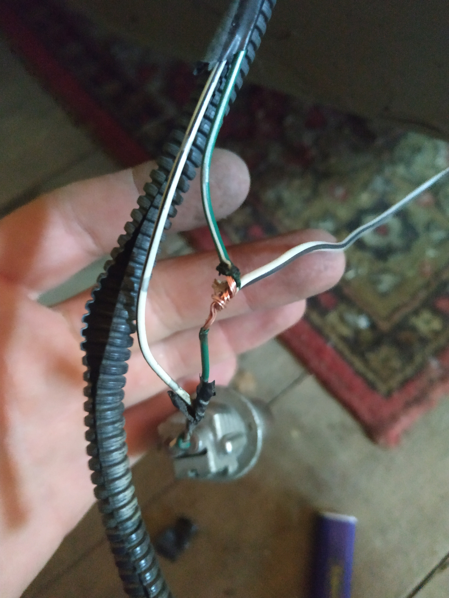

Может кто подскажет как зацепить эти повторители на туманки?
Запитаться от провода как на первой фотографии ( там примерялся, на деле скрутка более качественная и за изолированна) по цвету провода тоже можно подсмотреть
Лишняя нагрузка на цепь габаритов
Габариты снял, вместо них по одной нитке 5(?)ватт, не велика и нагрузка я б сказал
Ну вообще в габарите 5вт, в фаре поворота 20вт, даже если убрать лампы габаритов, суммарно прибавится 30вт, в принципе проблем не должно, многие делали так, но я не стал так делать. Если интересно в БЖ писал
