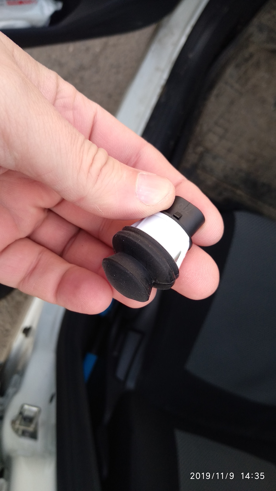

Достало то, что с наступлением холодов стали барахлить концевики дверей. При снятии автомобиля с охраны концевики не срабатывали и сигнализация не видела, что двери открылись.

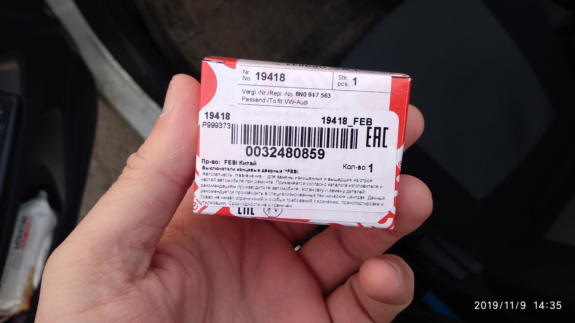

Решил по пробывать заменить для начала одну кнопку на водительской двери и выбрал на пробу самое дорогое изделие фирмы FEBI (19418). Заказывал в Автодоке за 136 р. Установил прямо у магазина. Кнопка подошла, как родная. После дополню данный пост отзывом об эксплуатации концевика этого производителя

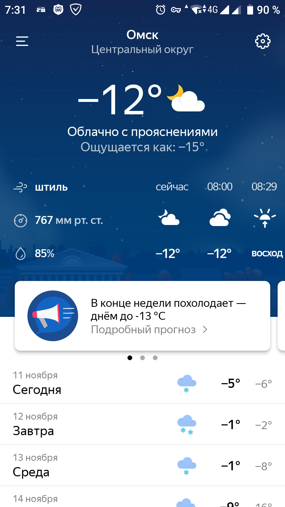

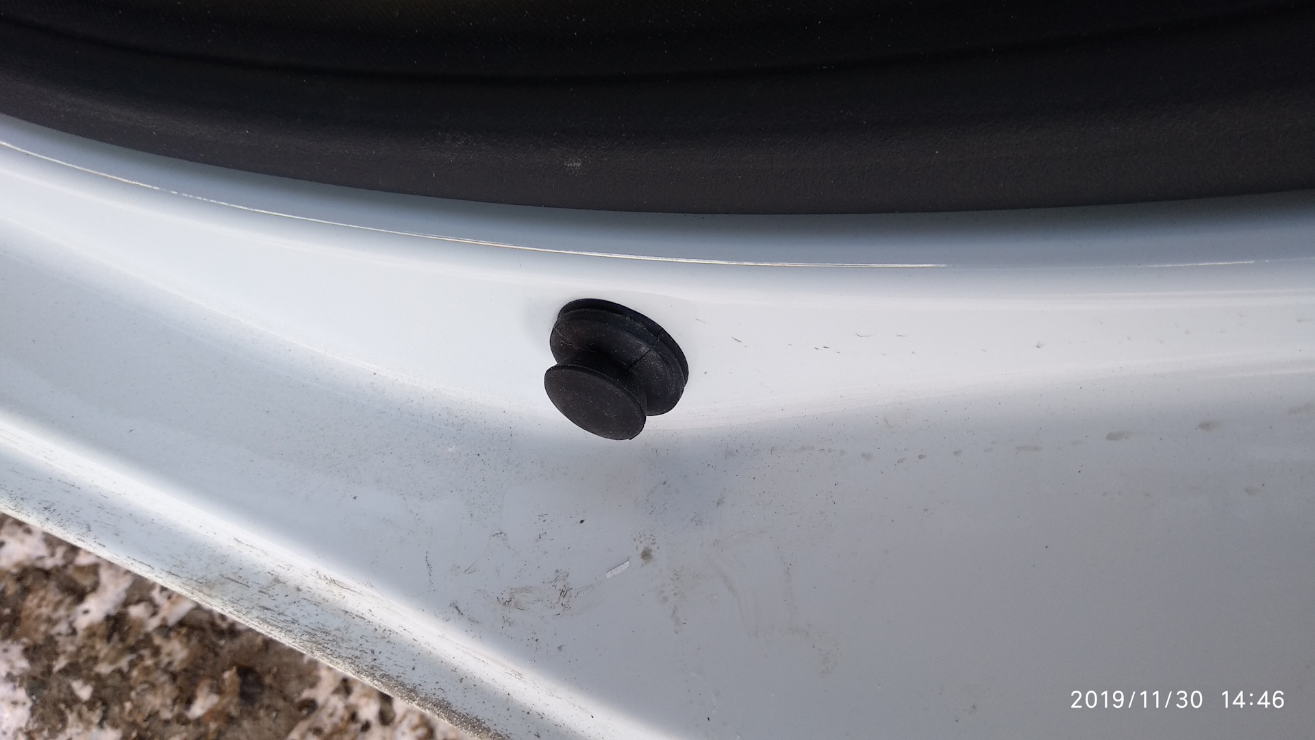

ДОПОЛНЕНИЕ Проверил сегодня работу концевиков двери. И хотя на улице ещё не лютый мороз
разница в работе концевиков уже очевидна. Пока что FEBI отрабатывает свои 136 р на всё 100%

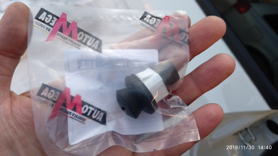

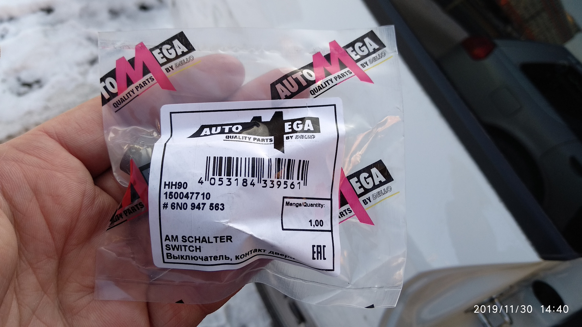

После успешных испытаний концевика FEBI 19418 решил заменить оставшиеся заводские кнопки. На переднюю пассажирскую дверь до купил всё то же изделие фирмы FEBI 19418, а на задние двери приобрёл по совету Gagarinec концевики DELLO/AUTOMEGA 150047710
Почему разные? Да просто из любопытства! Febi стоят 136 р. за штуку, а AUTOMEGA 87 р. за один концевик. На вид и на ощупь они абсолютно одинаковые. Резиночки мягкие, напоминают силикон. Думаю служить будут без проблем.
