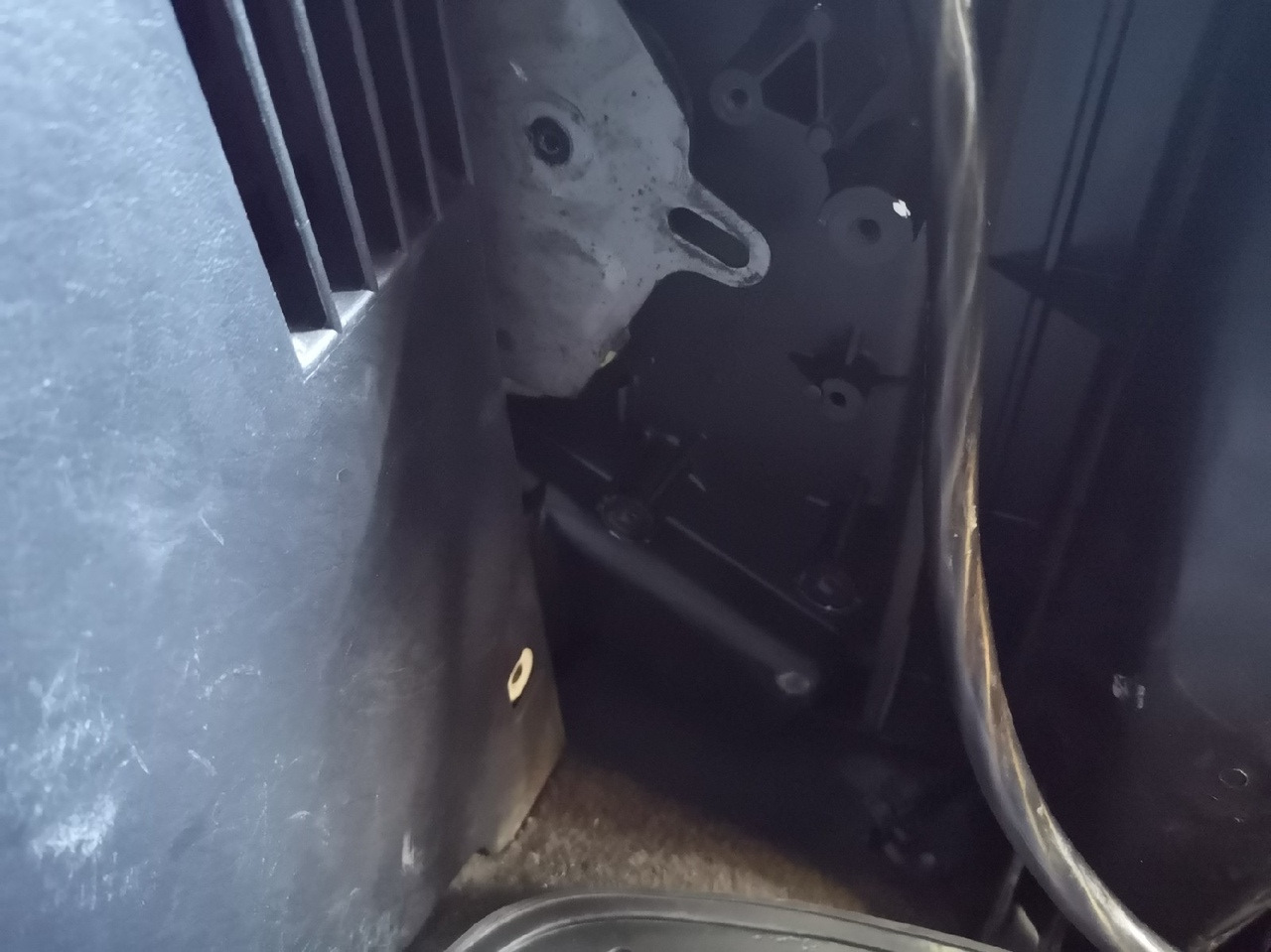

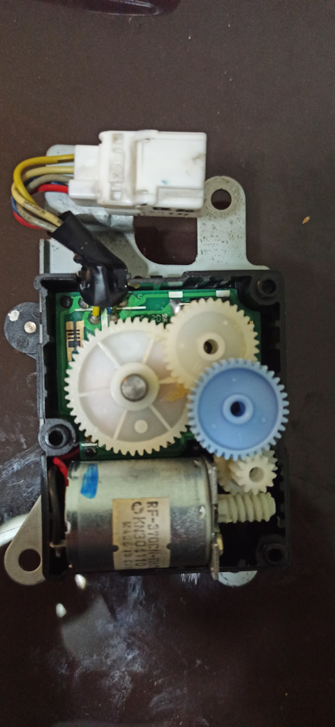

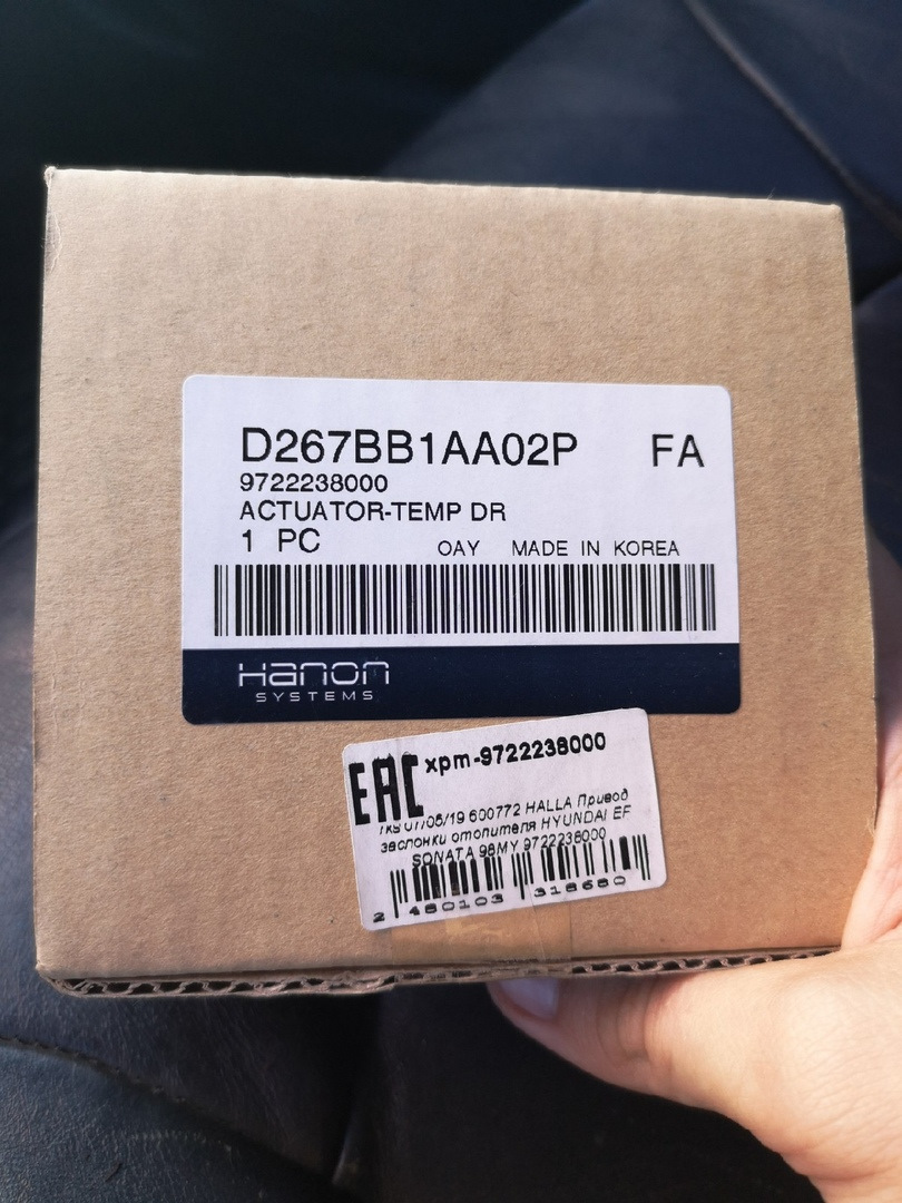

3) Ну и третье, перестала регулироваться температура. Об этом распишу более подробно. Вообщем не долго погуглив, понял что скорее всего дело в регуляторе положения заслонки печки, снял его, начали смотреть с товарищем, вообщем он подклинивал, смазка всё есть на механизме, но сам моторчик срабатывает, только когда его подтолкнешь пальцем. Дальше гугл нам подсказал, что можно припаять моторчик от механизма центрального замка с ваза, моторчик точно такой же, единственное что нужно укоротить шток (цена вопроса смешных 160 рублей), но оказалось, что моторчик этот работает в соответствии своей цене))) а именно отработал он буквально пару минут и умер. Тогда я не стал изобретать велосипед, и заказал новый регулятор, сначала мне озвучили цены от 3800 и до 5 тысяч, что конечно не особо радовало, ведь механизм на самом деле простой, но порывшись в каталогах, нашли мне такой как у меня и стоял, фирмы Kamco, производство Корея, стоит он 2200, что естественно более радует, сегодня поставил, работает, буду надеяться проходит как можно дольше, потому что замена этого регулятора тот ещё геморрой, в том плане, что всё верх ногами и неудобно. Процесс замены и сама деталь под фотками ниже, всем езды без поломок!
