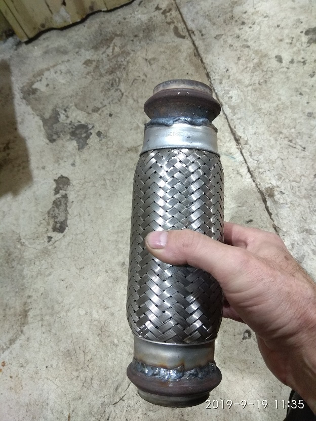

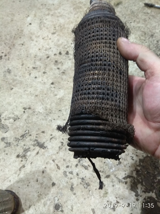

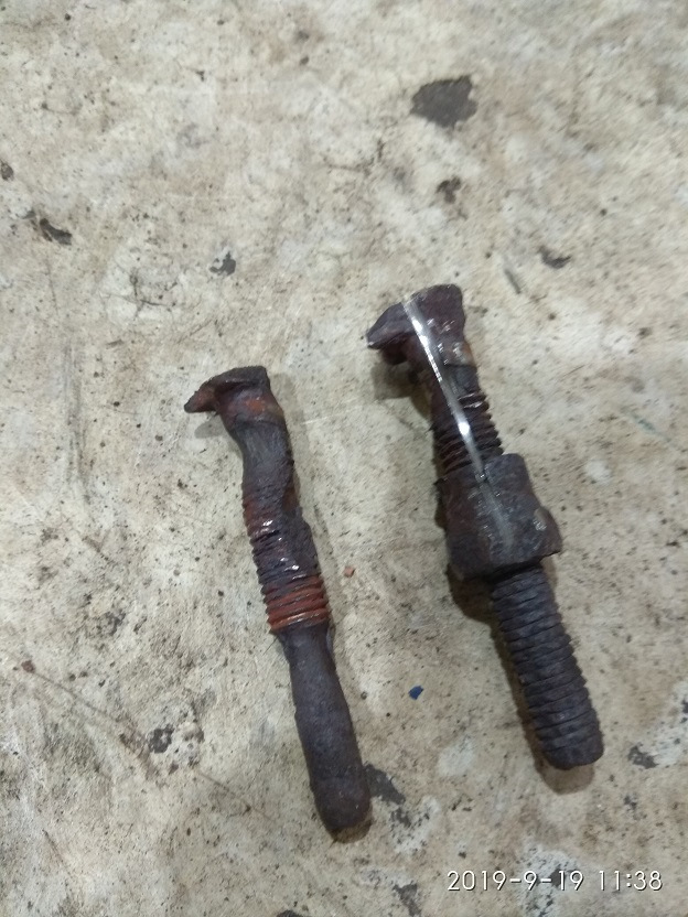

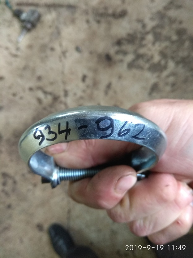

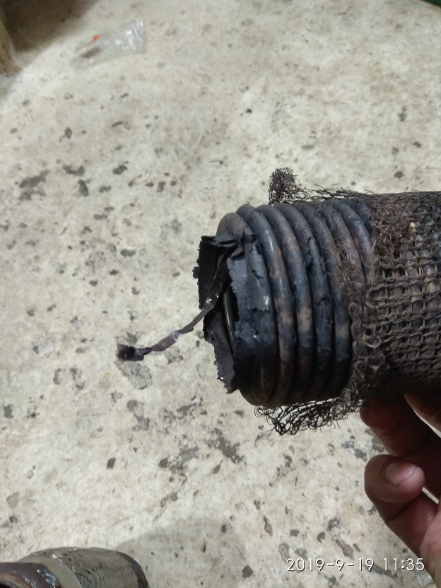

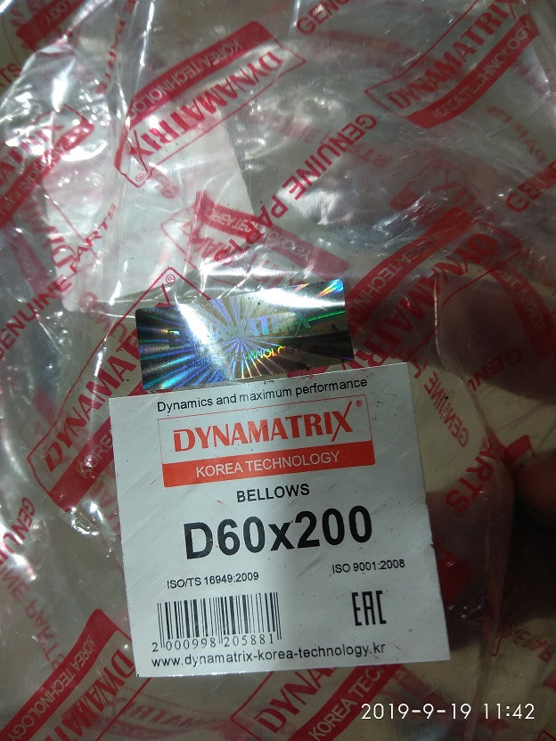

Дошли руки до бортжурнала, еще в Сентябре заметил что машина стала громче работать, вспомнил что при осмотре днища авто на гофре наружная сетка отстала от гофры, но дыр или прогара на гофре не заметил.полезли смотреть точно гофра прогоревшая, значит под замену.Фланцы срезаются со старой перевариваются на новую, болты хомутов тоже проблематично открутить, болгарка в помощь, хомуты новые сжать чтобы не секло не получилось, старые назад поставил только болты и гайки новые и все хорошо.Оригинальной гофры в наличии не было, взял какая была фото прилагаются.
Комментарии 2
А меняется как? Подрамник откручивать нужно?
ничего не снимал кроме защиты двигателя, гиморно конечно но все сделал
