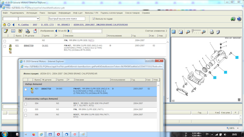

у тебя же вроде каталоги есть (это я про вопрос про направляйки)?
Суппорта однопоршневые?
есть. пока не лазил. А вдруг кто уже этим занимался и под рукой где имеются номера. Двух-поршневые
У меня 10 год
а всё равно номер тот же — кит из трёх деталек 89047759.
промахнулся!
krenkel
У меня 10 год
но с вином вернее будет.
я по 2007 году искал
ну так и говорю, промахнулся. я же по 10 смотрю
