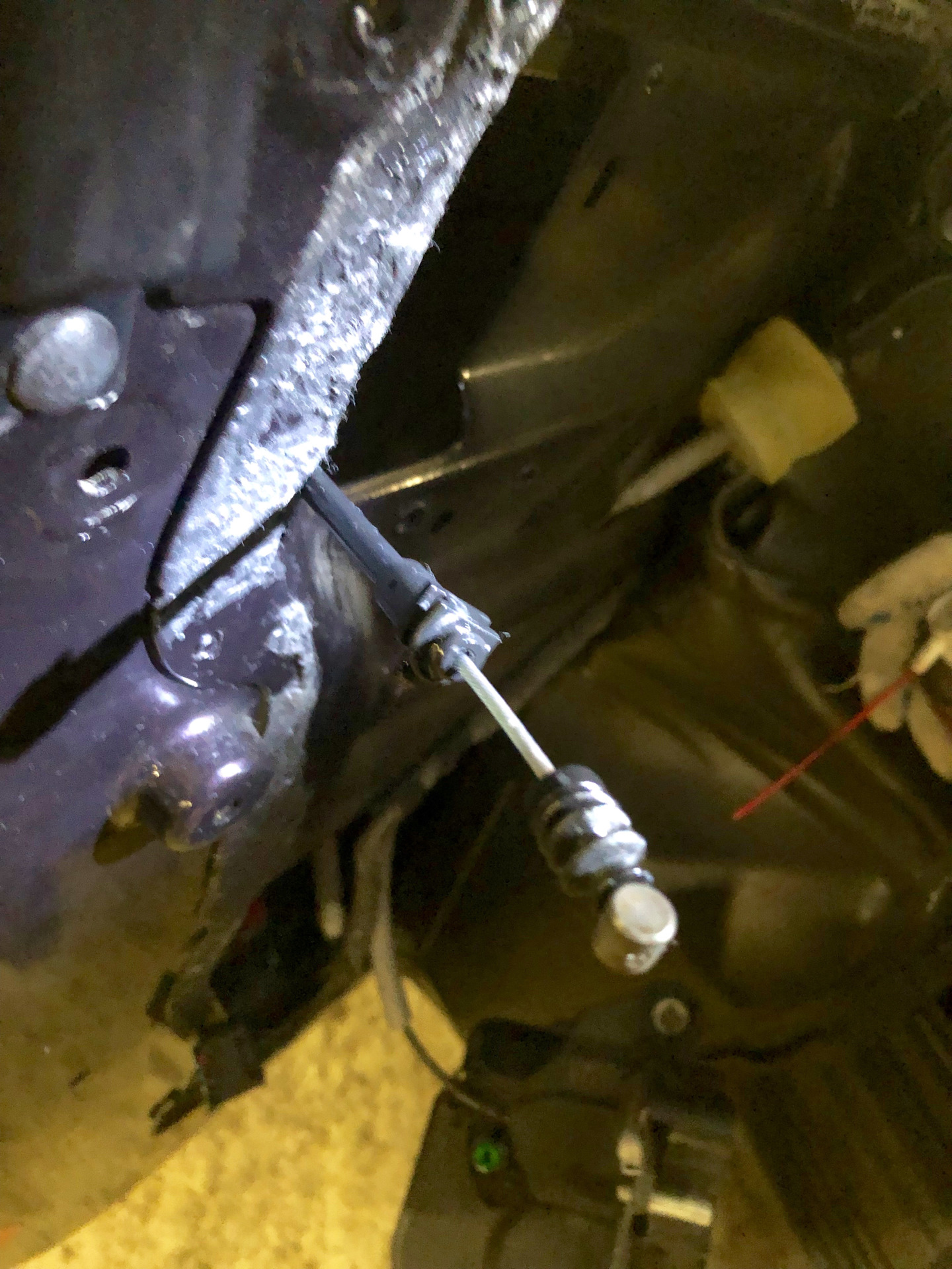

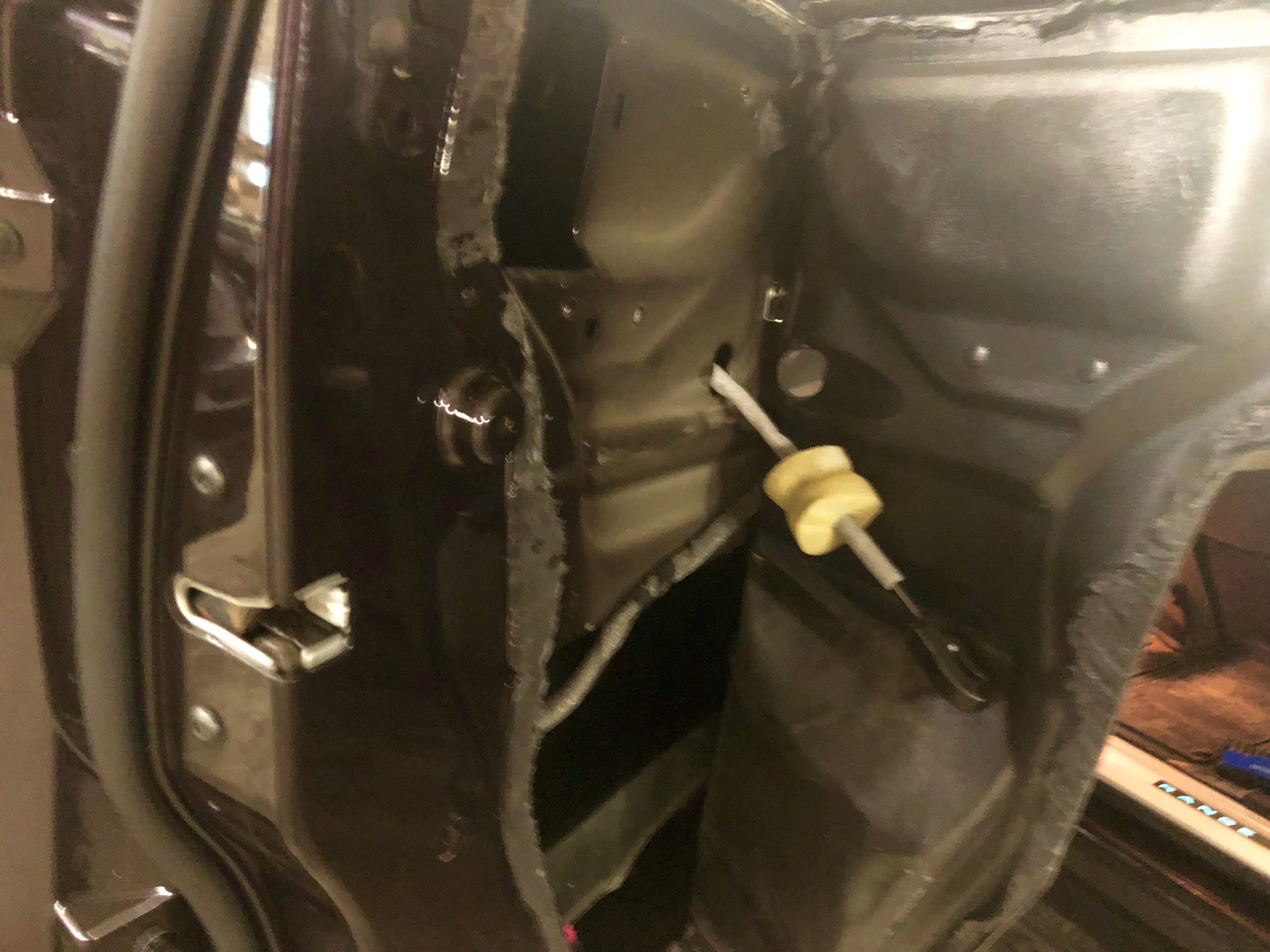

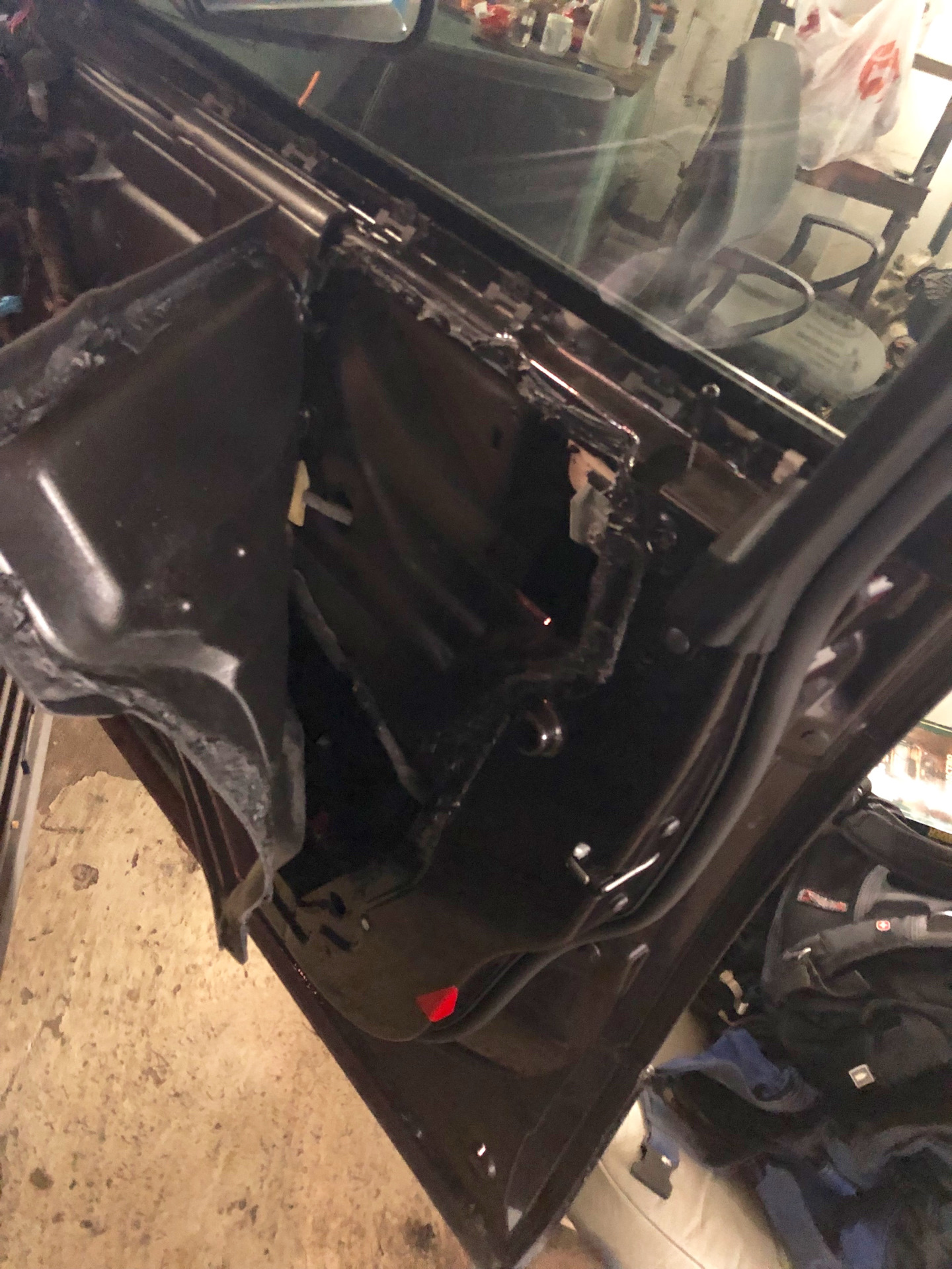

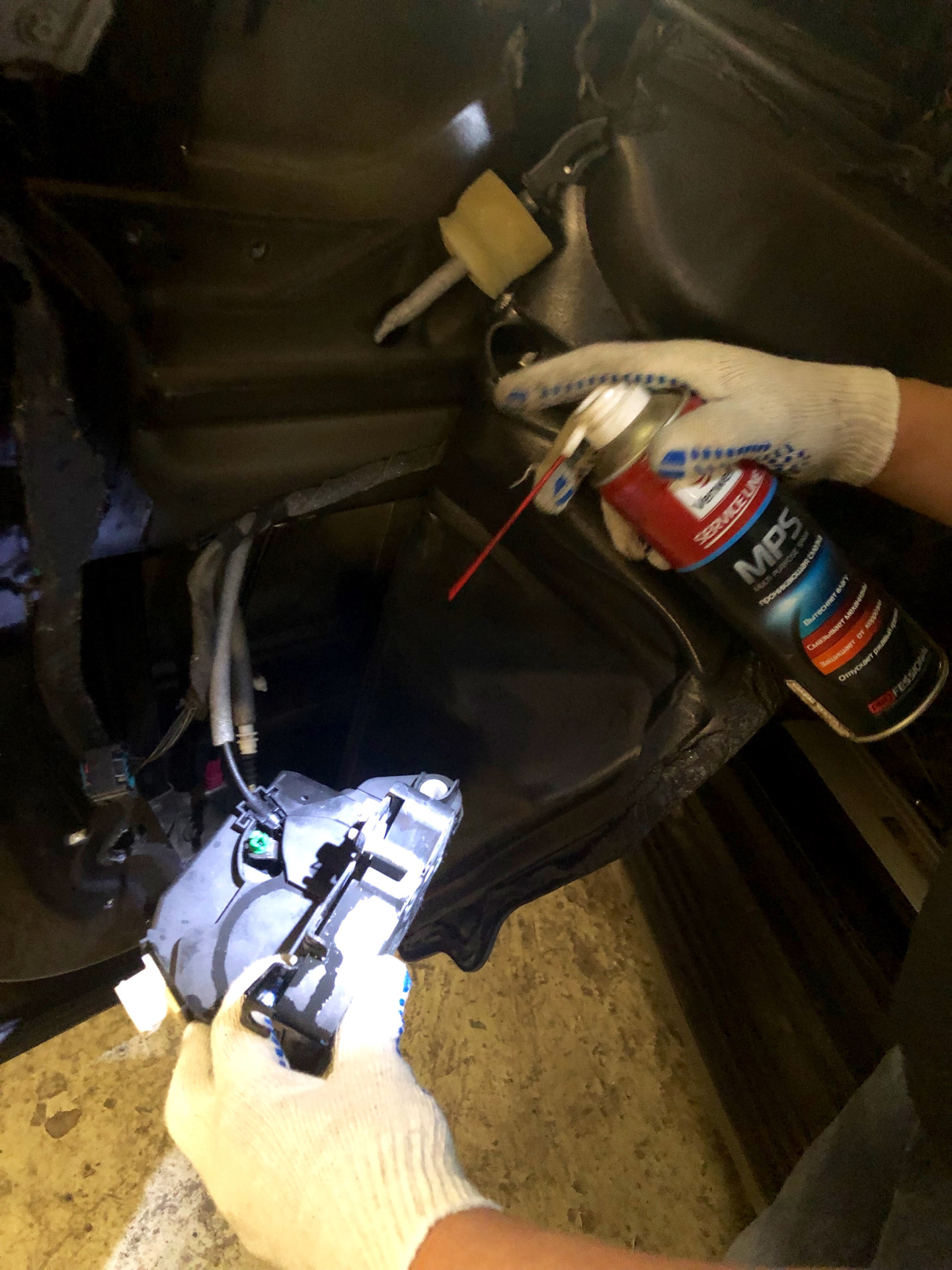

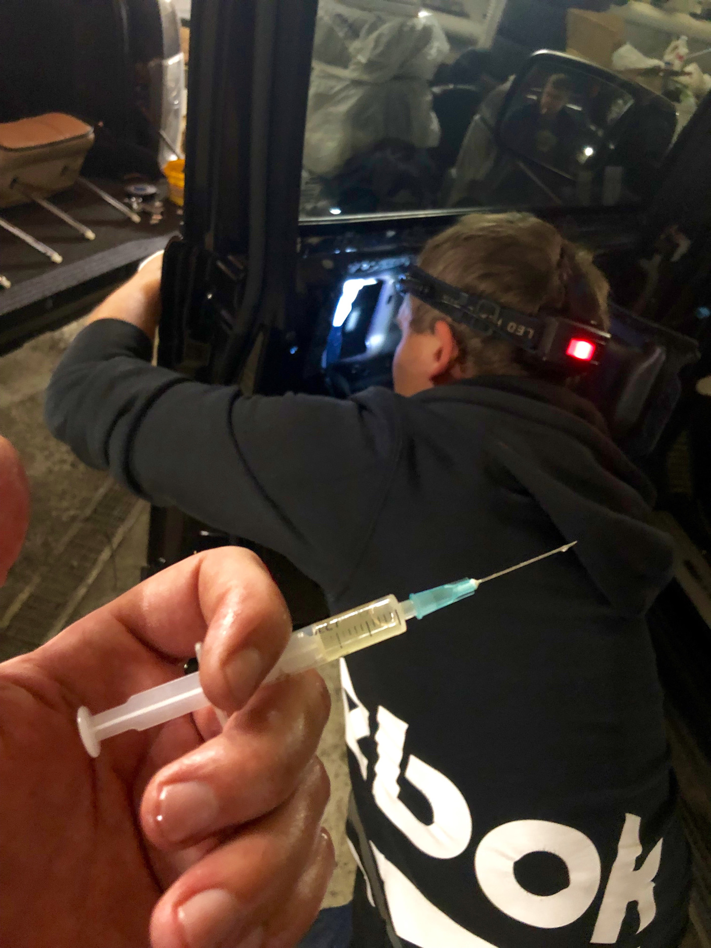

Здравствуйте друзья, многие владельцы мам знают проблему обмерзания замков и тросиков дверей, так вот я с ней уже столкнулся как только температура упала чуть ниже 0, приехал к друзьям в BBS разобрал обе двери, промазал обильно тросики и пролил замки, конденсат в тросиках был, да и замки сами с ржавчиной … доп шумка дверей конечно спасает (до -10 за сутки не мерзнет), но не сильно — такой вот конструктивный недочет и ничего не поделать — будем бороться разными методами, если данный не поможет то пролью чем то более густым уже без снятия…

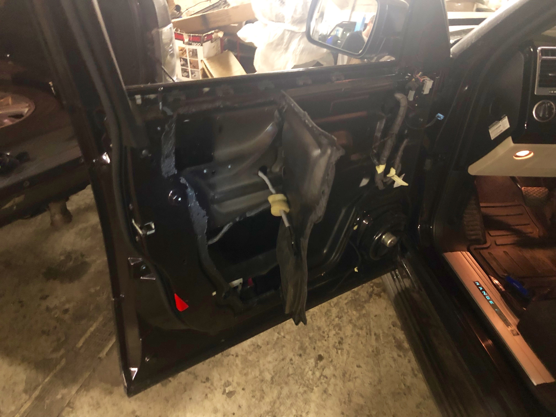

Подобраться к замку не сказать что сложно, снимается достаточно просто (3 болта, скидываем тросик ручки и вынимаем), а вот промазать сам тросик это уже задача, проливал через шприц постоянно двигая тросом в оплетке…

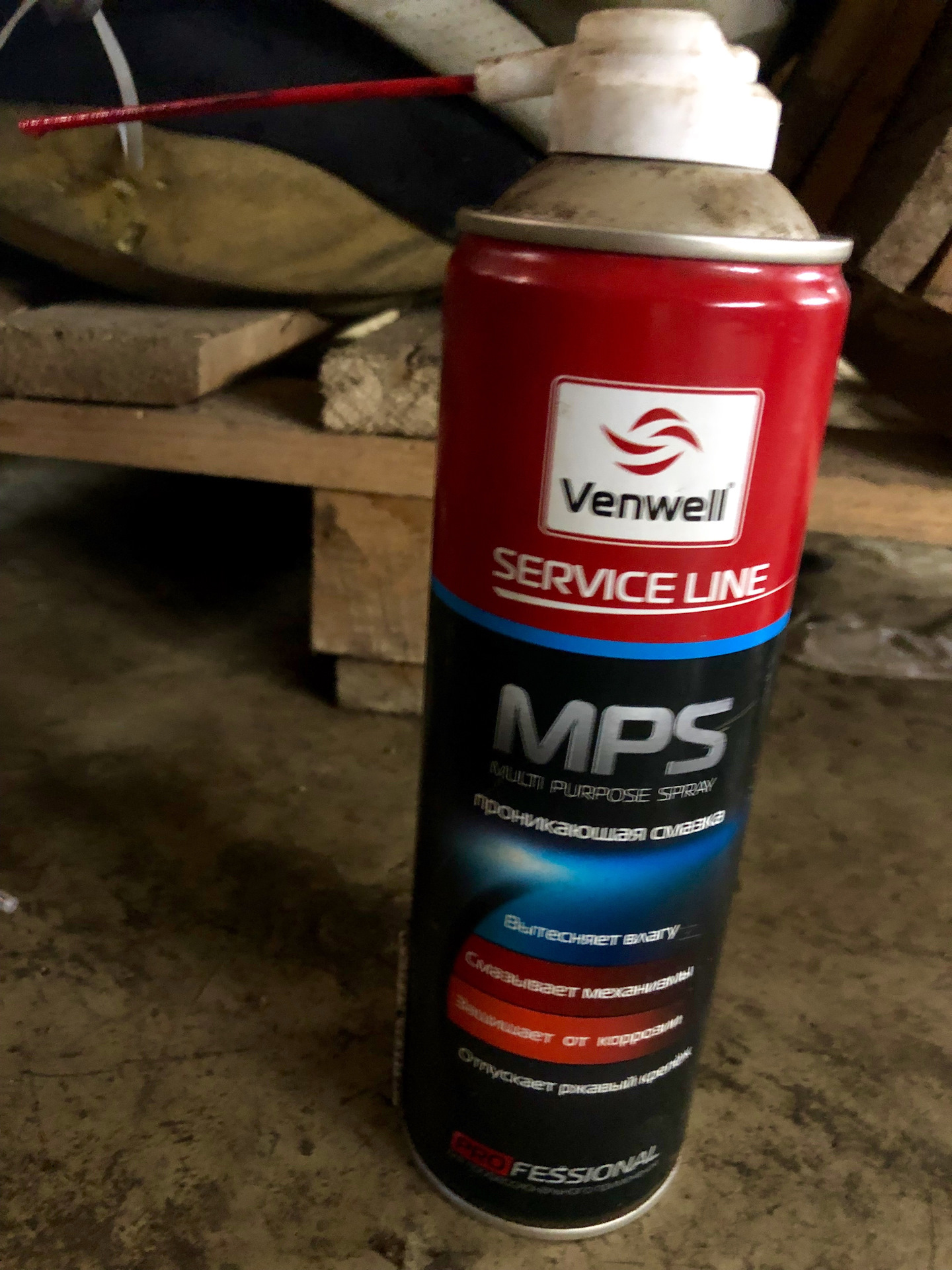

Со смазкой не эксперементировал — взял то что было у соклановца в Bro bro service.
Спустя время с тросами все норм, но вот сам замок все таки надо чем то более густым смазывать … после мойки мёрзнет … но благо эта часть на доступном месте.
не помогло, но выяснил, что проблема в длинном тросе, который идет от наружной ручки — буду лечить дальше… этот недуг касается только передних дверей рестовых мам, если дверь открыть изнутри то клина замка не будет!

Это проблема всех кузовов л322, снимаем карту, под ней шумку и далее видно тросики и их крепления у замка, я и замок вынимал заодно …

Карта на 4х болтах два снизу на кармане, один в ручке и один под заглушкой с лого ЛР далее клипсы — сдергивать на себя начиная снизу двери, замок только на трёх болтах что с торца двери …

В коментах тут накидали вариантов, я же выложил фото своего варианта …

Белая смазка от Liqui Molly для замков хорошо себя зарекомендовала. Я свои замки такой обрабатываю
Это и есть литиевая смазка
Не спорю
Покупаешь баллон с трубочкой литиевой смазки, захреначиваешь все тросики и замки и радуешься жизни, в том числе и после помывки в минус 20. Проверено на собственном опыте

Замок снимать нет никакого смысла, обмерзает маленький тросик что идет гт замка на ручку, поэтому вынимает тросик он внутри весь в воде и ржавчине, промываем и промазываем, потом сверху силиконом резинки чтобы воду отталкивает и все 15 минут работы )
