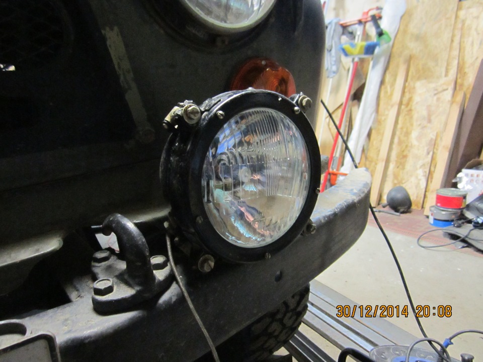

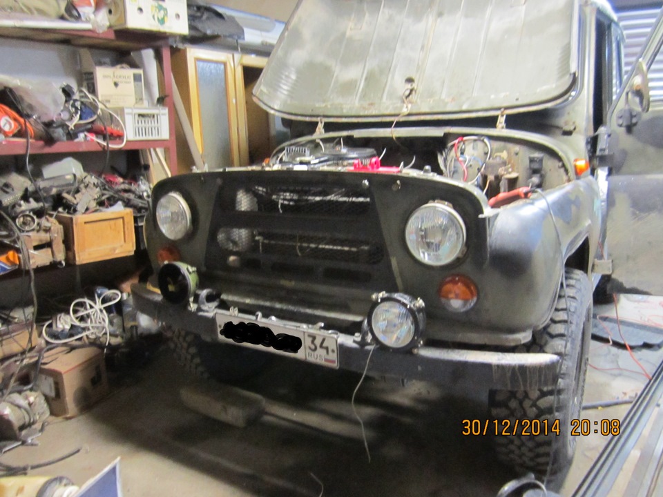

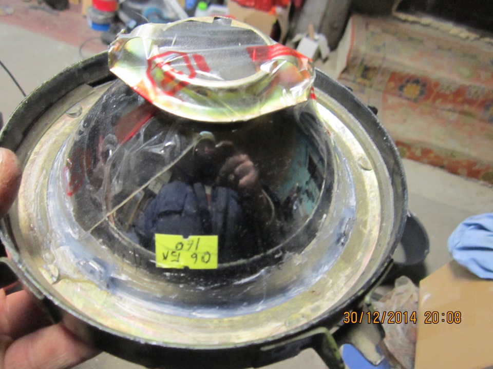

Сделал мне мой папка "пацанский" подгон-) Три танковые фары! Но вот беда в них стоят обычные лампы, да еще и на 24 вольта. Разобрал фары, оказалось все отдельно: отражатель, стекло (очень толстое) уплотнители и т.п. В инете нашел только один способ внедрить галоген h4 в эти фары, а именно: купить фары ближнего света от ваз 2106, аккуратно вырезать стекло, заменить танковый отражатель шестерочным. Вот только у меня это не получилось, вроде аккуратно срезал стекло, да только пыль и мелкие крошки осели на отражателе испортив его. Запорол одну фару-160 рублей.
Сделал я по своему. Ничего не резал, взял шестерочную фару и поставил на место родного отражателя, хомут который прижимал старый отражатель к стеклу теперь прижимает шестерочную фару( место прижима промазано герметиком).
Итог: получилось очень аккуратно, танковые фары сохранили свою герметичность (светят под водой-проверено), возможность установки H4( установил МАЯК).
Поставил на уаз, проверил ==ДОВОЛЕН-)

светят хорошо+ доступность ламп+возможность установки ксенона+дешевизна.

Приветствую. Включение производится с отдельной кнопки и ближний и дальний? Если да, то можно схемку подключения.)
работает только дальний! с тумблера.

в интернете видел переходники на h4
есть у меня такие, не подходят, а если всеже засадить, лампа сидит как в колодце-светит стремно.
