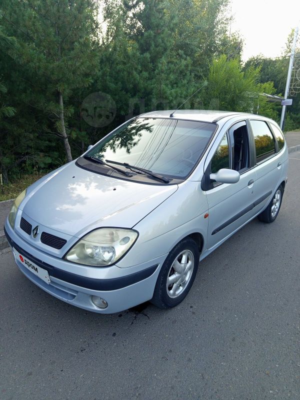

13300км с покупки авто.

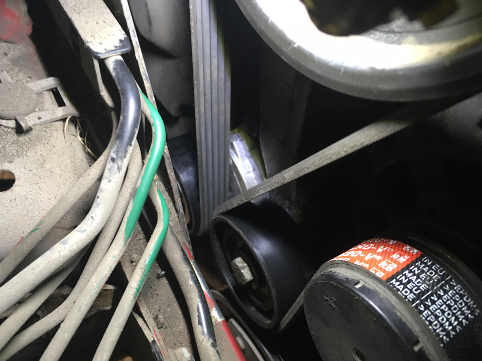

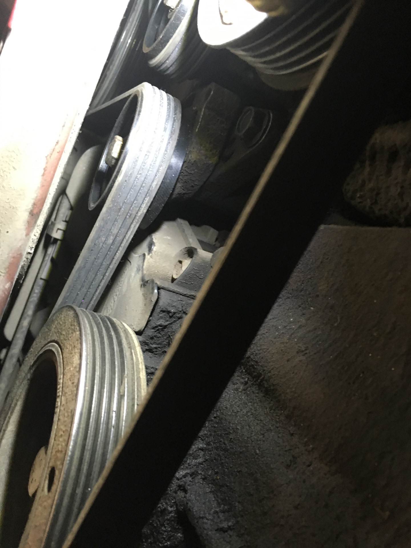

Помыл автомобиль и решил проверить уровень масла, рука потянулась к щупу, а глаза потянулись к ремню генератора… Рука не нашла щуп, застыв на полпути. Глаза передали импульс в мозг, что уровень масла на данный момент вообще не должен парить, потому что ремень уже частично сполз с ролика и соскочил на один ручеёк со шкива коленвала в направлении улицы. И при чем уже давно, судя по грязным следам на шкиве ((
С давних времен, работая на сервисе Рено, Ниссан, Инфинити, насмотревшись кучу капиталок, уяснил себе один момент — на этих К4М/J, K7M/J, порванный приводной ремень, зачастую равен капиталке двигателя. Связано с тем, что куски ремня на этих моторах затягивает под шестерню коленки, заставляя ремень ГРМ соскакивать, рваться, срезаться. и т.д. с вытекающими. Реноводы в курсе я думаю.
Закатил на подъемник, снял ремень, посмотрел состояние — видимых трещин нет, но по краям видно, что резина подсохла. Решил махнуть его раз полез.
Крутнул ролики и… ну ничего удивительного — в рено полезешь залить незамерзайку, заодно и капиталку сделаешь(( одно за другим тянет просто сказочно.
Естественно ролики в труху. Пошел на склад, выписал и ролики
1. Ремень доп. оборудования 5PK1750 +ГУР +А/С GATES 5PK1750
2. Ролик доп. оборудования пласт 60x25.5x16.5 (K7J) SNR GA35597 2шт.

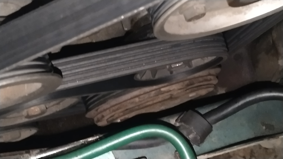

Накинул ролик на старый натяжитель и закрепил точно такой же обводной. Поставил ремень и понимаю, что по VIN я себе подобрал и выписал ремень на 5 ручейков, а по факту у меня все шкивы на 6 ручейков. Стал копать и выкопал официальную брошюру/рекомендацию от французов — с 2001 года, во избежание потертостей и разрушения ремней на этих моторах, необходимо ставить 5-ти ручейковый вместо 6-ти и оставлять свободный ручеёк который ближе к мотору.
Ясно понятно. Накинул как надо новый ремень и ролики:
Первый запуск показал, что в момент пуска двигателя, новый ремень на новых роликах опять перескакивает наружу на один ручеёк. Сравнив расположение ролика на натяжителе относительно плоскости других шкивов, был сделан вывод, что натяжитель тоже в труху. В принципе, из-за него, вся эта канитель с перескоком ремешка и случилась изначально.

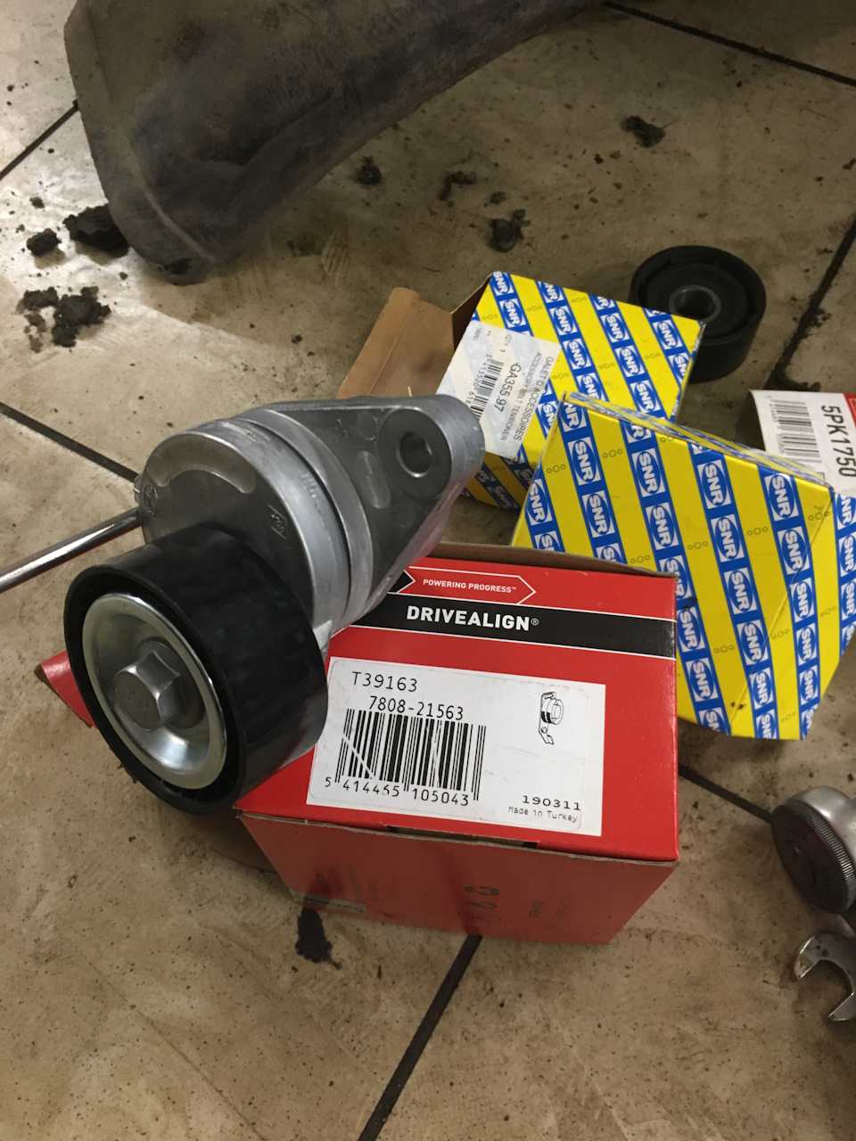

Снял натяжитель, открутил от него новый ролик, сдал на склад и выписал натяжитель в сборе с роликом.
Ролик натяжения ремня доп оборудования Meg/Scen K4M/Sand/Dust/Log K7M +ГУР +АС (Н/О) GATES T39163
Натяжитель нового образца, с чекой, которая нахрен не нужна именно на этой модификации мотора. Чеку выкинул, поставил натяжитель, завел ремень, схватил ключ оттянуть ролик… и понял. что теперь у меня острая нехватка ключа на 15-ть! Блин! 16 и 18 купил вот только на той неделе, теперь опять покупать (( Ну это ладно, попросил у ребят из тумбочек ключик, оттянул ролик и накинул ремень по мануалу. Запустил мотор… и теперь всё по феншую — ремень стоит четко, натяжитель отрабатывает как надо, ролики крутятся, генератор генерит, усилитель усиливает, компрессор стоит рядом и курит, пока за него трудится печка в салоне ))) Нижний Новгород это вам не Юг. (
Итог: 3 часа личного времени и 2750 рублей
P.S. Масло я проверил на следующее утро. Норм )

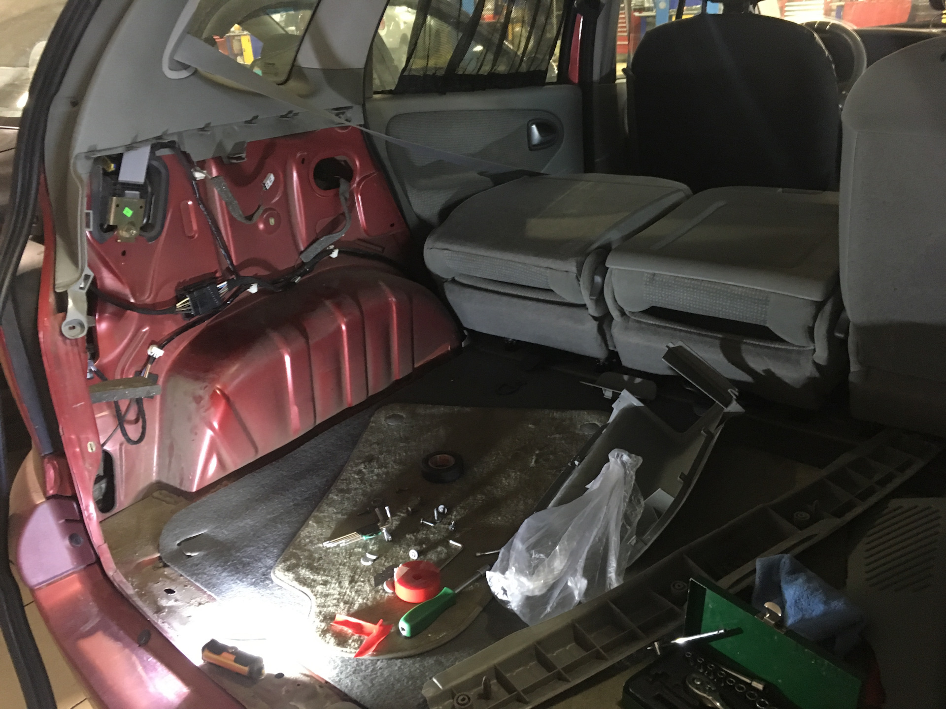

На очереди поиск стучка в задней подвеске. На этих выходных хочу задние амортики или откинуть или местами поменять или еще что нибудь сделать, но этот стук сзади уже задолбал. Под машину ныряли — торсионы в норме, на шлицах не гуляют, а при покачивании багажника в самой верхней точке стучок… Уже все выкинул из багажника и салон раскидывал, по ходу нащупали что в амортизатор отдает. Буду копать…

Требуется замена натяжителя ремня, у вас на старом натяжителе внутри выработка и теперь ремень сползает.
я себе на днях менял ремень. До меня был 6 ручейковый, такой же и поставил новый. Не могу понять смысл установки 5-ти ручейкового. Старый ремень работал без проблем. В принципе я его поменял поскольку я не знаю сколько на нем проехал предыдущий владелец авто.
Судя по рекомендации от официалов — ремень на некоторых моторах этой серии может обтираться (стираться) в каких-то местах ремень именно по внутренней части (ближе к мотору). Поэтому в оригинальных программах сейчас выдаёт именно 5-ти ручейковый ремень, и соответственно его необходимо установить, оставив свободным ручеёк со стороны мотора.
Если у вас 6-ти ручейковый не обтирает по внутренней части — значит всё хорошо и можно так же дальше его использовать.
Приветствую! По поводу стука сзади, возможно резинка в верхнем ухе амортизатора сносилась и стучит. Я снял амортизаторы и в магазине подобрал от УАЗа полиуретан. 1.5 года полет нормальный.
Спасибо. Как то перед монитором такая мысль в голову не пришла, хотя вещь очевидная. Стук больше слева слышится. Сниму амортик и если стука не будет — тогда уже детально осмотрю резинки по месту. Если будут в порядке — вариантов останется не много. По полтора рубля TRW на складе лежат…
