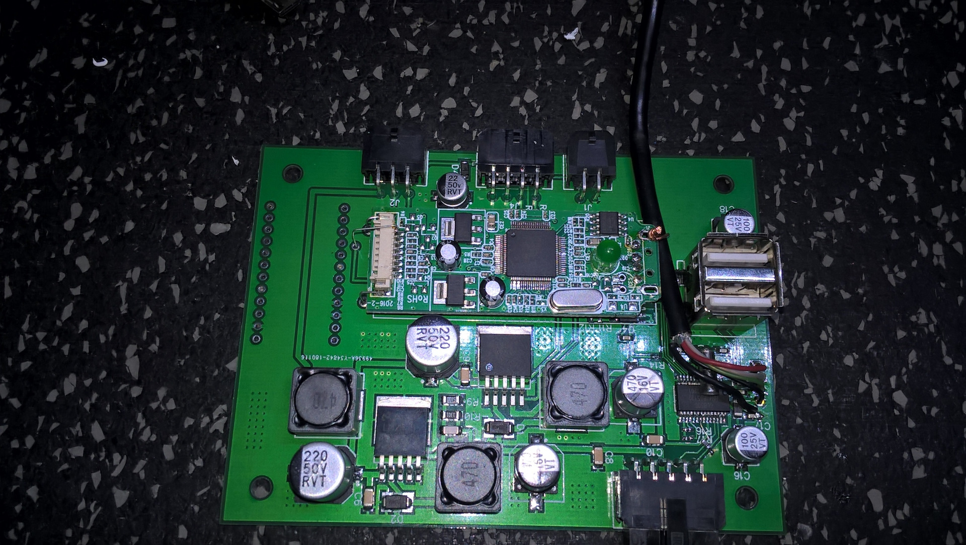

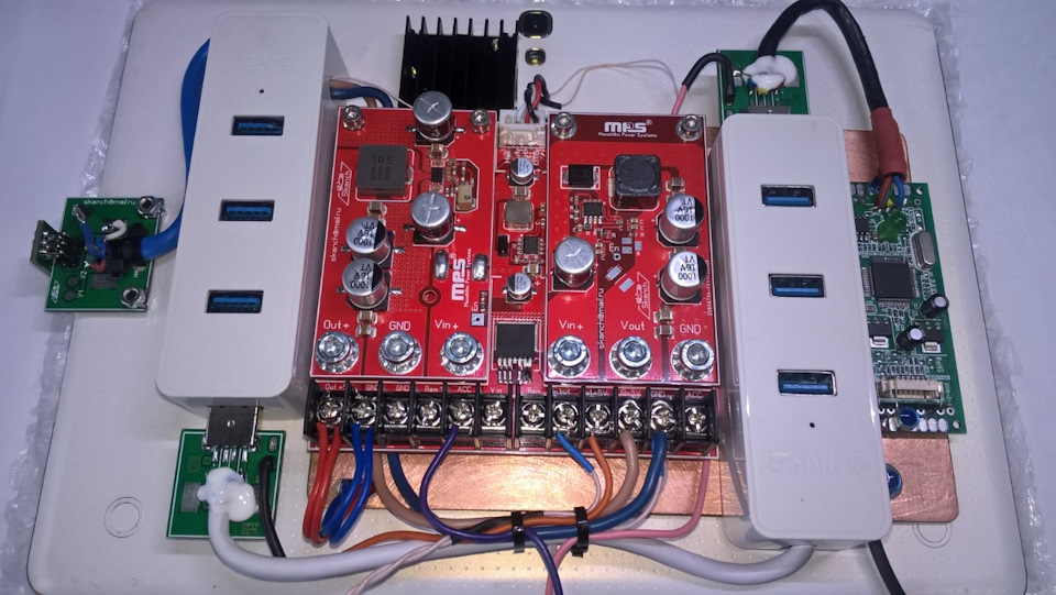

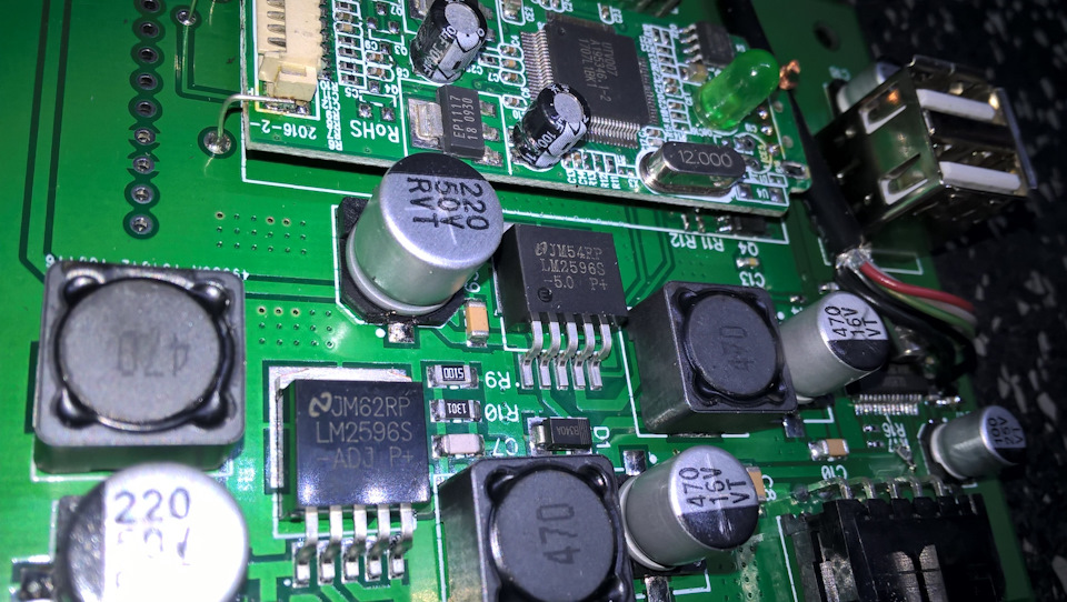

Итак добрался таки до питания планшета… В общем в принципе работало все более-менее стабильно… Но захотелось поставить более крутое питание (с запасом) на планшет, заодно добавить еще пару выходов USB…
Доверил сею работу многим известному человеку по имени Александр и был просто в восторге от проделанной работы…

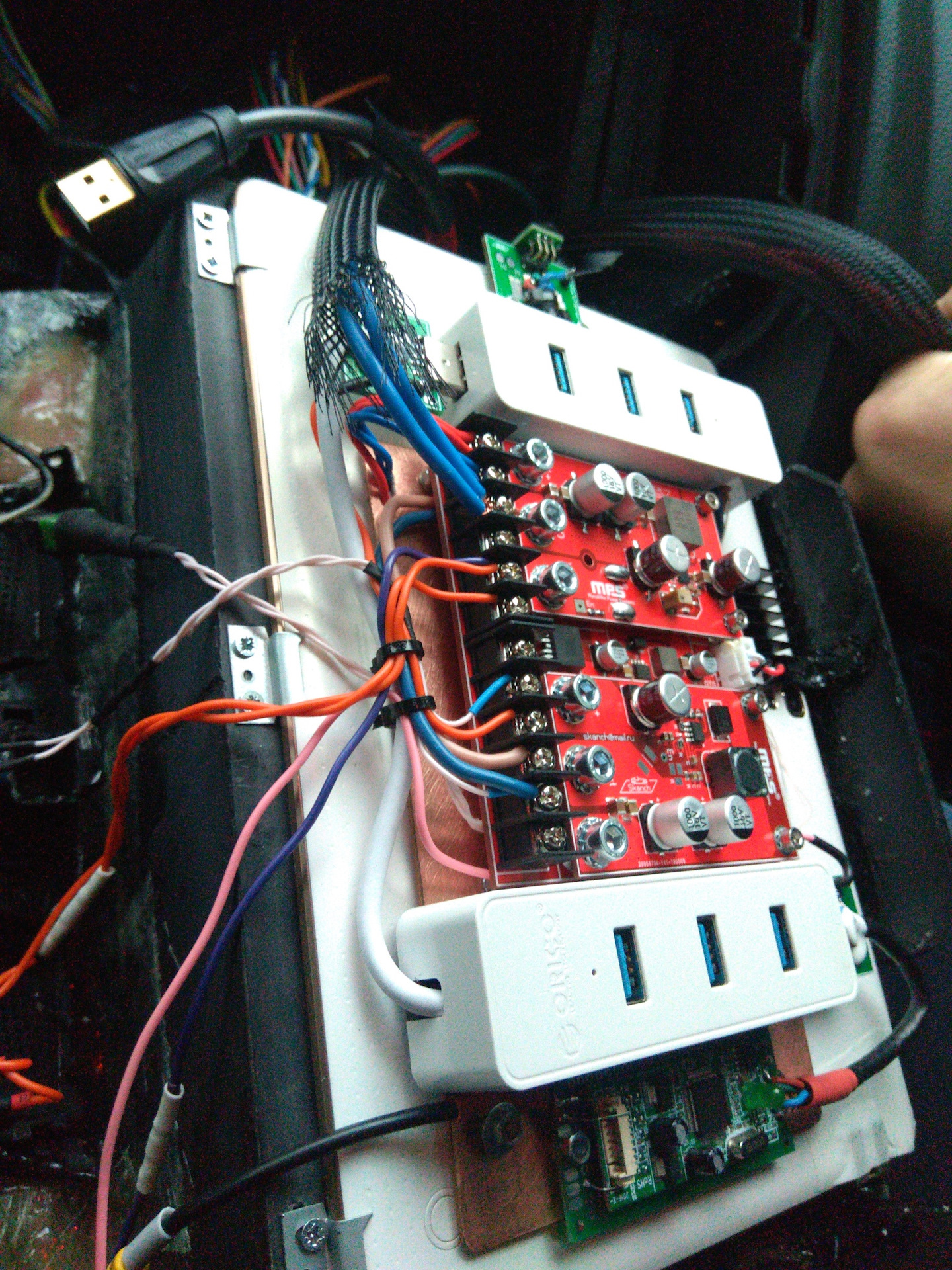

Стоял до этого такой модуль питания с хаб выводами и еще отдельным выносным блоком питания (так как родного от модуля на этот планшет — его катастрофически не хватало)…
Несколько фотографий как было:

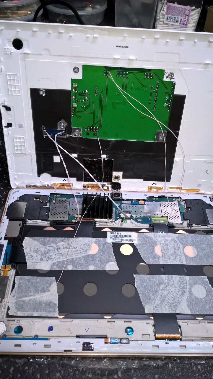

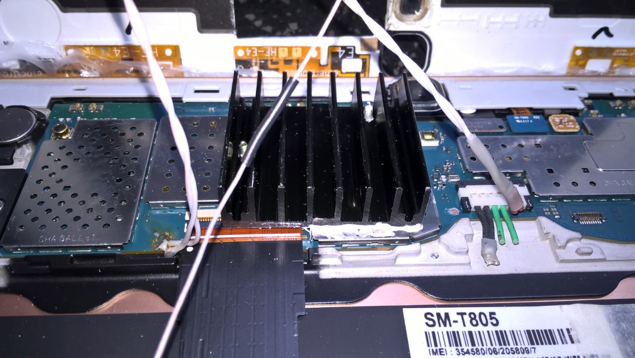

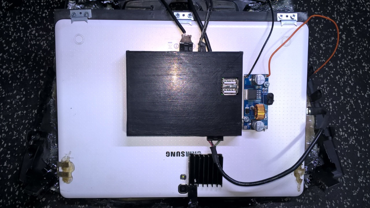

Ну и после нескольких кропотливых дней работы Александра:
— все остальное (фотографии с указанием что-чего-как сделано) по ссылке у Александра: Продвинутое питание Планшета Samsung Galaxy Tab S 10.5 модель SM-T805
Что изменилось в итоге… Да много чего…)
Первое — перестали отваливаться кнопки руля — что происходило время от времени и решалось только перезагрузкой планшета…
Второе — перестал отваливаться SSD диск, что происходило в режиме воспроизведения песни, когда планшет уходил в спячку… И потом проснувшись не мог подцепить жесткий диск — решалось это тоже только перезагрузкой планшета…
Третье — перестала тормозить камера — если в момент ее включения были открыты работающие приложения: "навигатор" и "usb pleer pro".
Четвертое — с появлением второго хаба — появилась возможность подключение одновременно двух жестких дисков (у меня их два — один SSD на 1 Tb и стандартный обычный жесткий диск на 5 Tb) плюс к сказанному еще вывод провода с входом USB в бардачек для того чтобы не снимая эти диски можно подключить и флешку)))
Пятое — теперь если будет включена кнопка на "постоянный режим работы" (то есть режим при котором планшет не выключается — при выключении замка зажигания и других манипуляциях), то блок питания принудительно отключается вместе с планшетом при значении 11.35 напряжения в борт сети, тем самым не дав посадить АКБ полностью… На таком напряжении машину не завести, но хоть АКБ не сядет до критической отметки.)))
Поездив пару дней очень порадовался стабильности работы данного блока питания!
Хочу выразить огромную благодарность AlDal за проделанную работу и его изделие инженерной мысли! Просто бесконечное уважение к таким людям — чувствуется, что такие вещи были созданы с душой и очень серьезным подходом! Спасибо!

1 Только HDD в холодный период лучше убирай.
2 порог отказа у реле 11,2
так что при 11,3 заведешься 💯%
Тем более с кислотой
