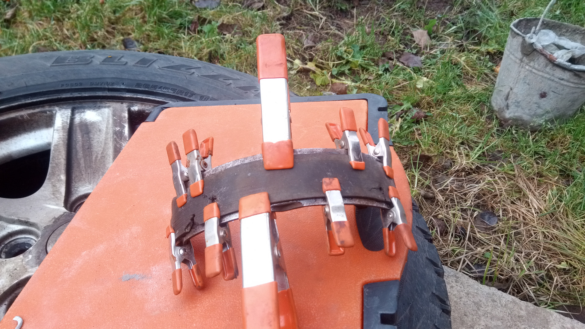

В ролике забыл показать как снимал тросик ножного тормоза, но думаю разберетесь.
Из запчастей не куплено ничего, поскольку изначально я полез туда подрегулировать ножник, но оторвалась колодка, это с одной стороны, с другой стороны совсем закис поводок тросика.
www.rockauto.com/info/42/924-544-007__ra_p.jpg
код 924-544
По итогу колодку наклеил на клей ЭДП, а повод тросика снял, очистил смазал.
