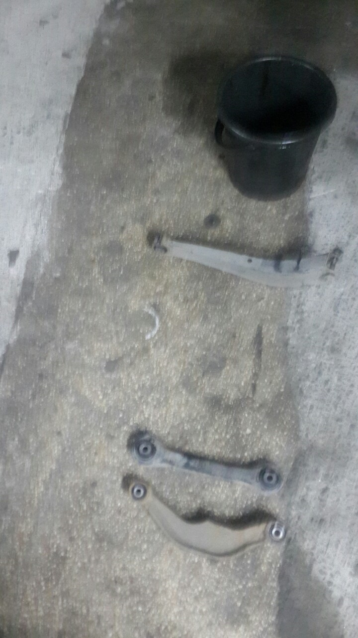

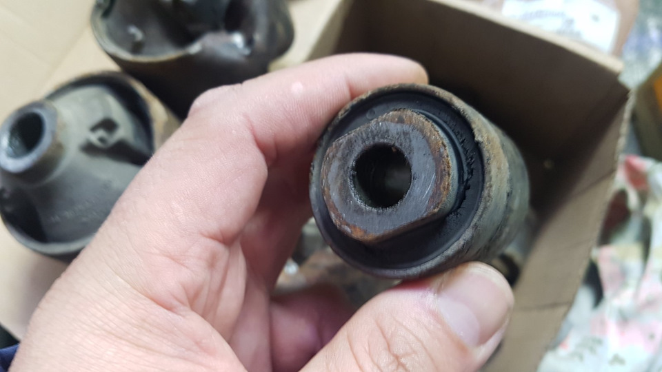

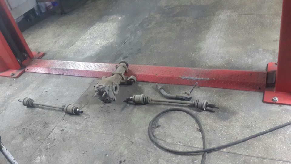

Ценник около 200 долларов детали+работа, но по работе там было очень много мучений (выбить, отрезать, отпилить)

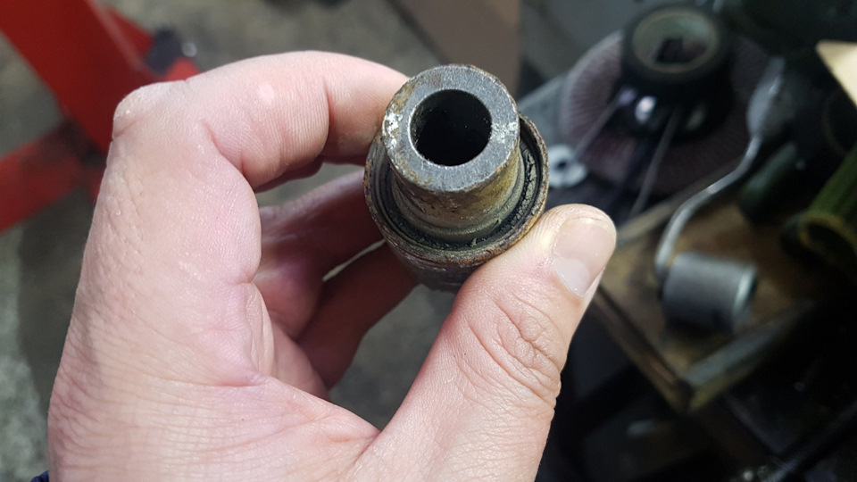

Gufu были временным решением для установки в нижние тяги, где по оригиналу идёт только замена тяги в сборе (35$/шт). Сейчас пробег на этих Gufu с момента замены 20000, уже трескаются, далее заменим обе тяги на оригинал и забудем про вопрос задней подвески тысяч на 100

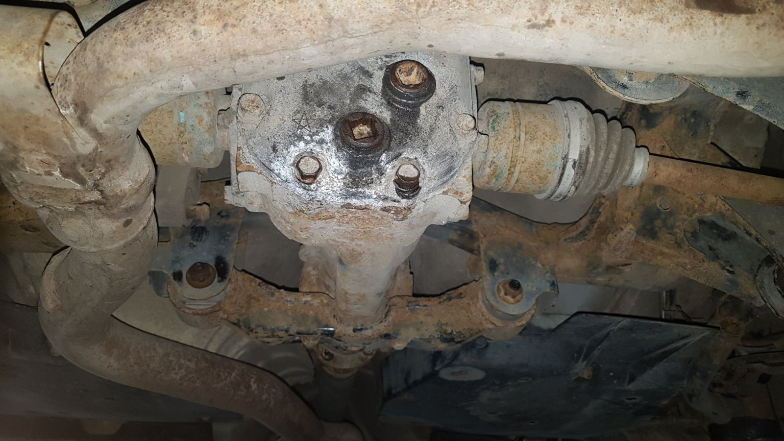

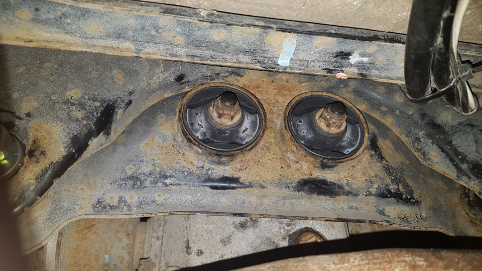

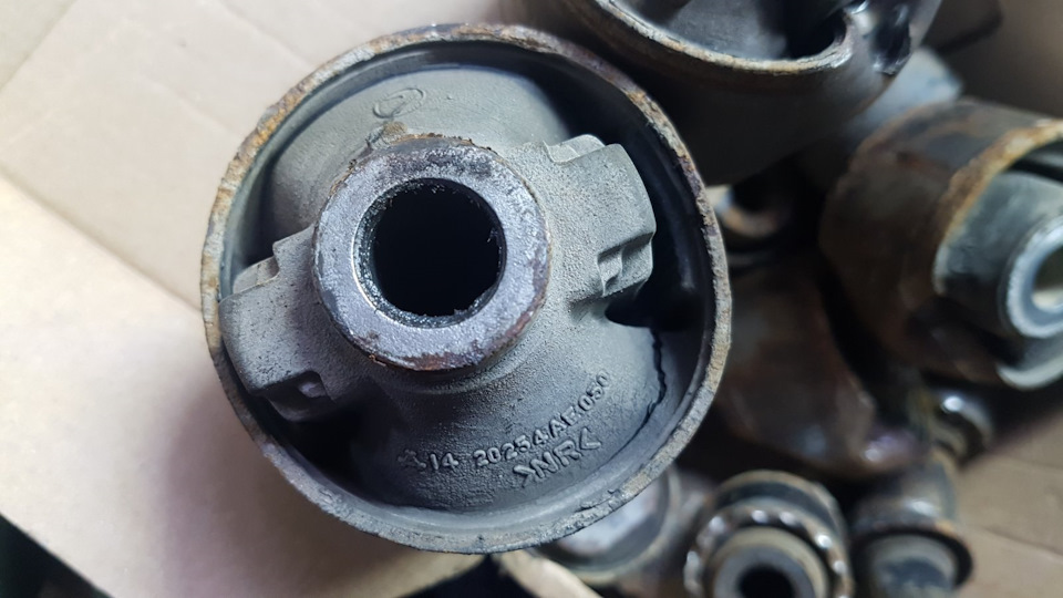

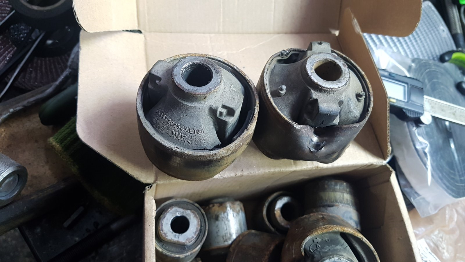

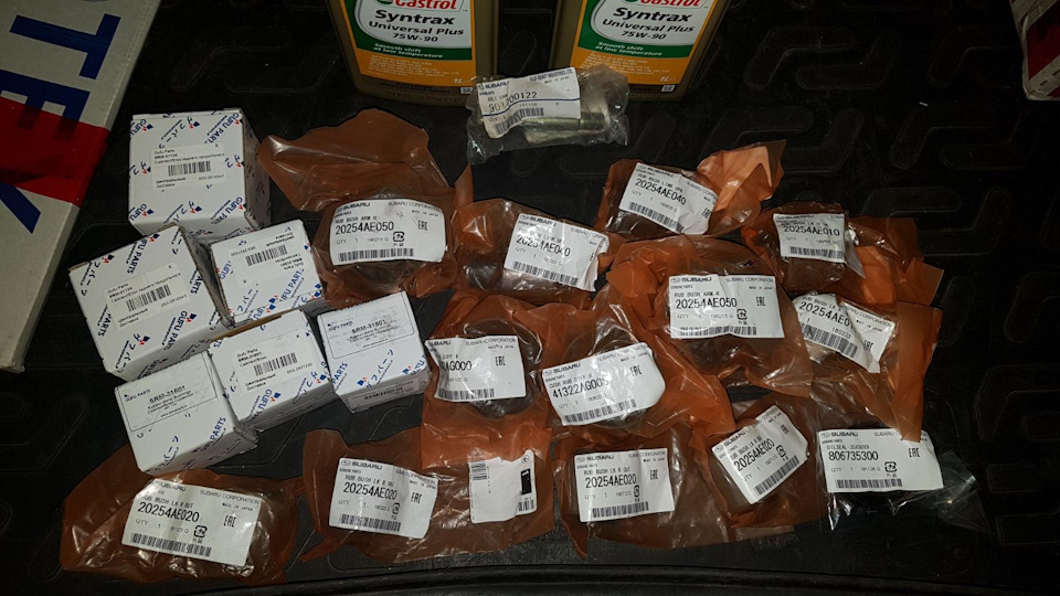

я себе составлял список, но возможно он неполный 20254AE010 Сайлентблок задней поперечной тяги (развальной) 901700122 Болт развальный 20254AE020 Салйнтблок заднего поперечного рычага (с пяткой) внутр 20254AE040 Салйнтблок заднего поперечного рычага (с пяткой) наружн 20254AE050 Сайлентблок заднего продольного рычага (большой) 20254AE020 Сайлентблок заднего продольного рычага малый 41322AG000 Сайлентблок редуктора задний (в подрамнике) CVSU-3 Сайленты в косточки

Ставил Gufu на перед тысяч через 35-40 начали трескаться, через 60 рваные в хлам.
Тоже предстоит такое дело, номерками не поделишься ? Я так понял все оригинал ?
лучше смотреть все по каталогу, например тут — catalogs.partsib.ru/subaru/
