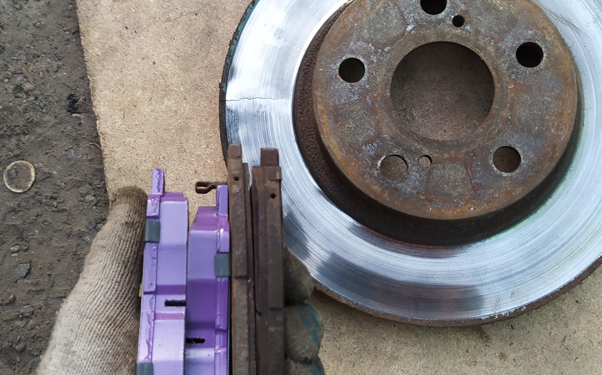

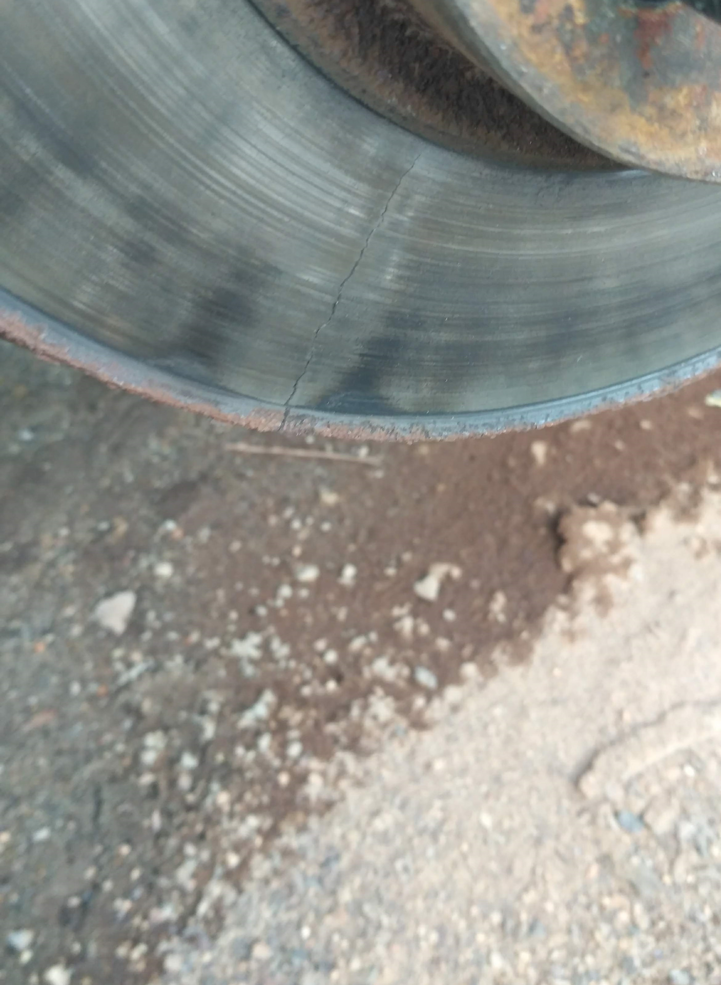

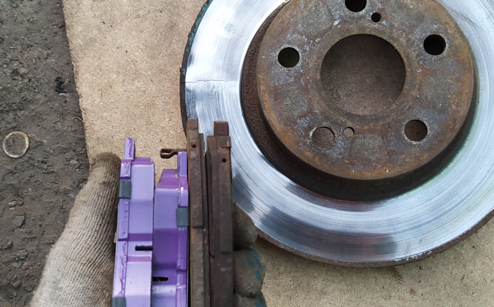

В общем дело такое. Заметил что при легком торможение, в педаль тормоза стало отдавать, как будто срабатывает ABS ( которого у меня отродясь не бывало). Полез смотреть, проблему долго искать не пришлось .
Потыкав отверткой в вентиляционные отверстия, оказал что все отверстия забиты. Если обратить внимание на низ фотки то можно увидеть не хилое количество песка которое удалось добыть.
Вопросов что поставь не возникло, до этого много читал на драйве и вк о тормозных дисках, и сложилось впечатление что лучше контракта не чего нет. В ST Market были только ступицы в сборе, а вот у всеми любимого и ненавистного Дениса Муркина они были. Был в курсе его противоречивых отзывов, но на свой страх и риск заказал диски у него с селики с пробегом 110к. За одно заказал колодки с экзиста. Выбор пал на NiBK PN-1322 . А пока ждал доставку выключил O/D, для более эффективного торможения двигателем, чтобы разгрузить тормоза, и в голове щелкнул тумблер из режима езды агрессивный дед 😈 в просто дед 🙎. Со временем трещина при шоркалась, и бить в педаль тормоза перестала.

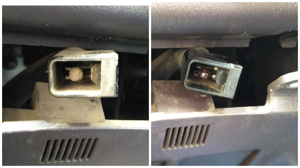

Далее начитавшись чужих бж, народ стал чистить датчик температуры салона. Свой тоже почистил, и за одно убрал провод с воздуховода под рулем. Какой либо разницы после чистки не почувствовал. Как раньше на авто режиме он дул в ноги, так и сейчас дует в ноги.(

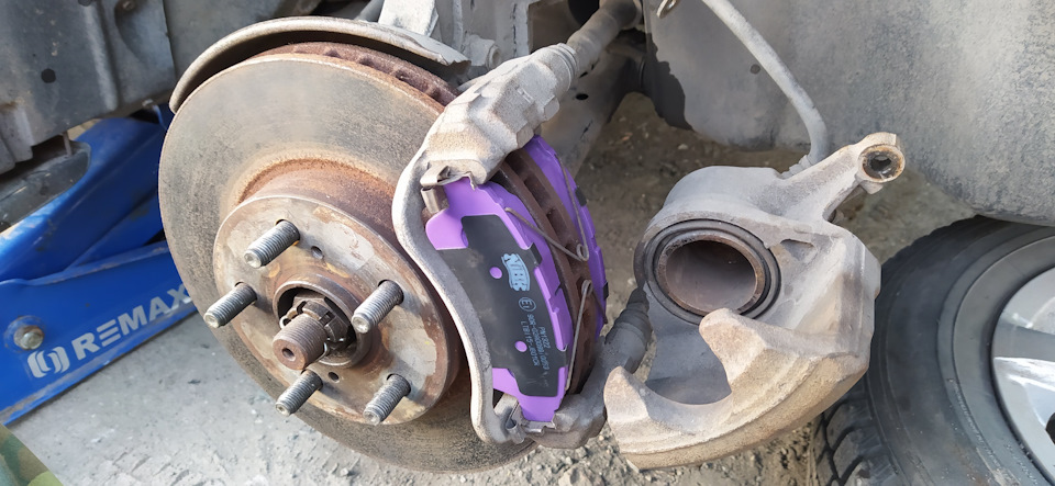

С момента заказа тормозюлек прошло чуть больше 2х недель. Ехали деловыми линиями Владик — Курган.

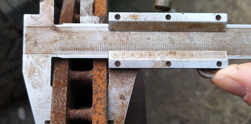

Диски пришли с минимальным износом. 25~24.9 мм . Старые диски были уже 21.
Да и как оказалось колодки уже подходили и не зря я их заказал.
Колодки пока прикатываю, особо не тормозил чтоб почувствовать разницу, думаю хуже точно не станет.

Не следишь за безопасностью. Допуск для однопоршневых 23 мм по дискам. :)
Ого. 😲. Спасибо за инфу. Надо будет ещё задние чекнуть.
