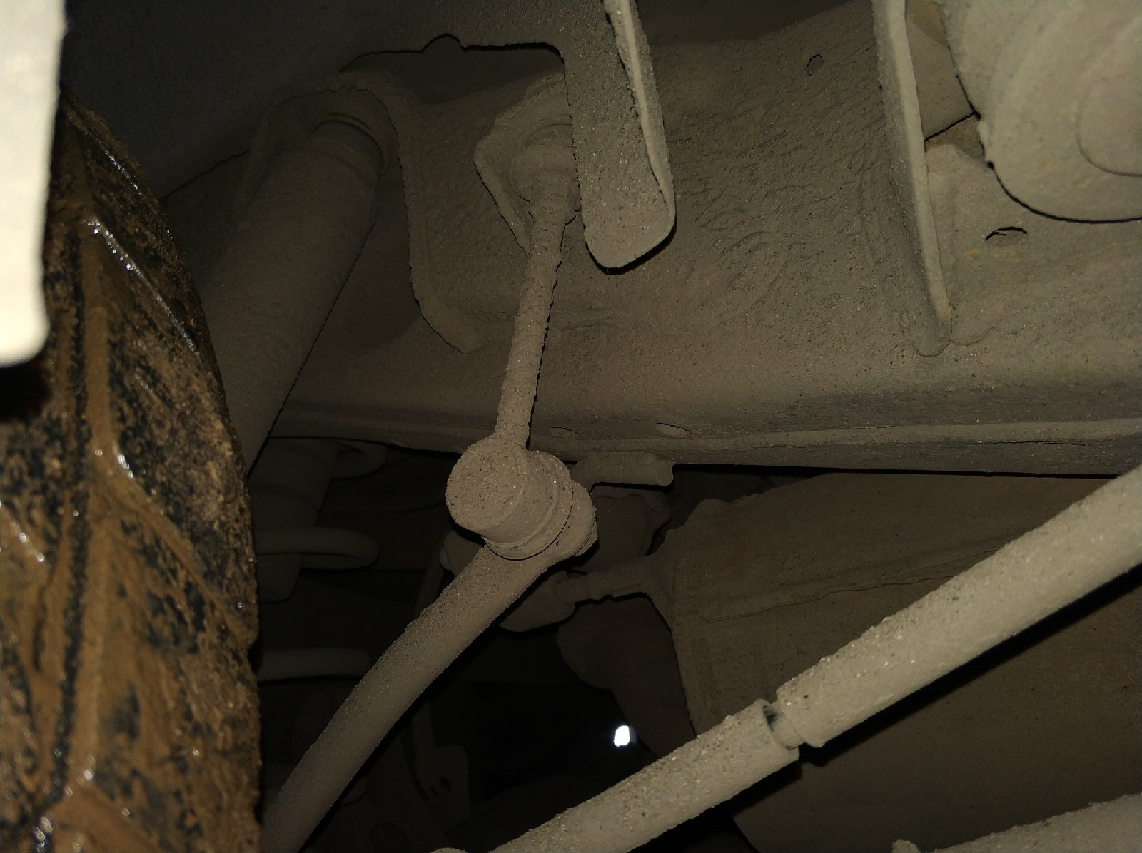

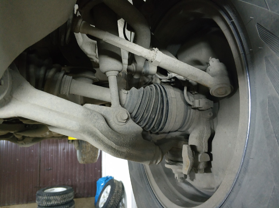

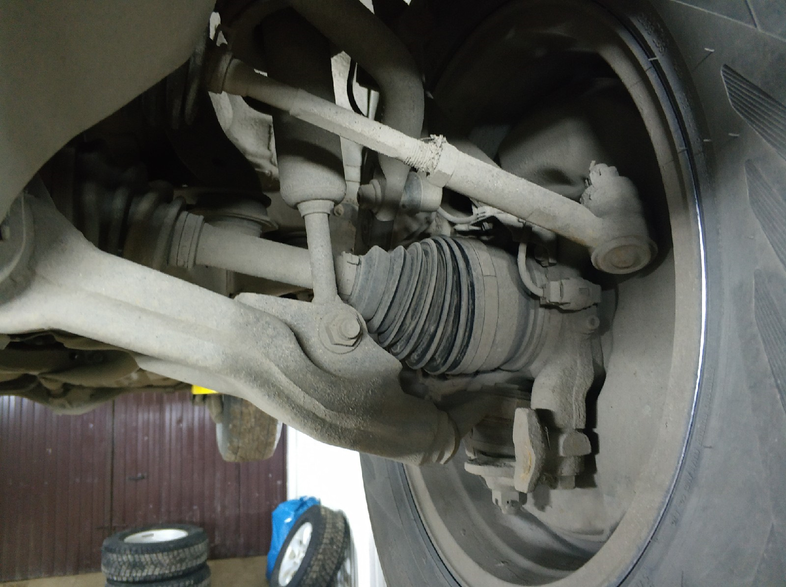

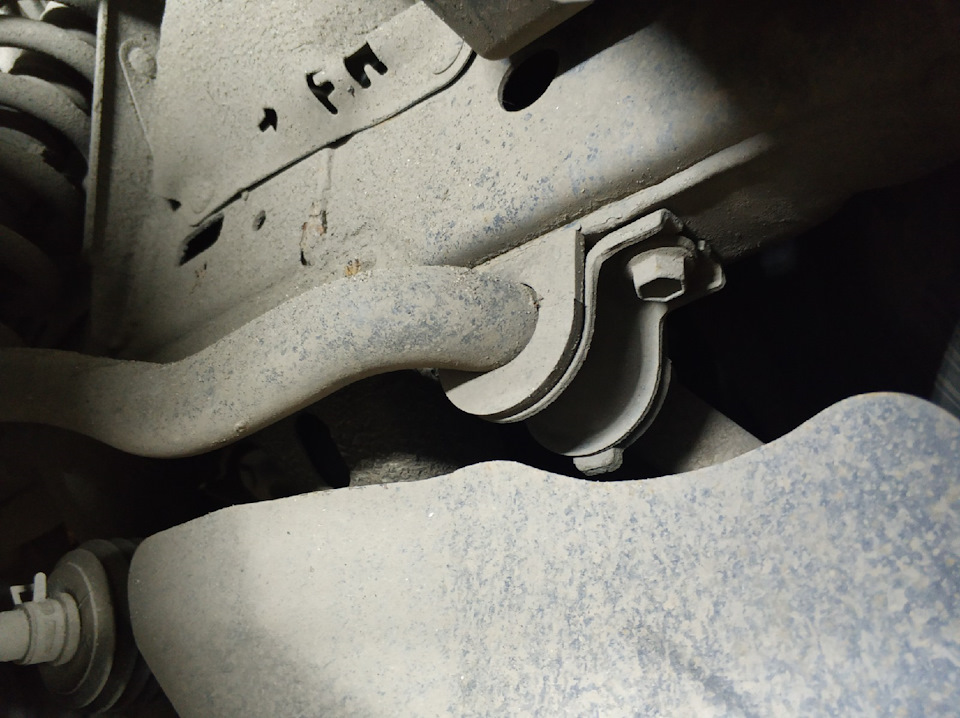

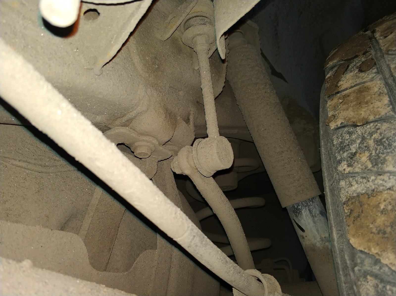

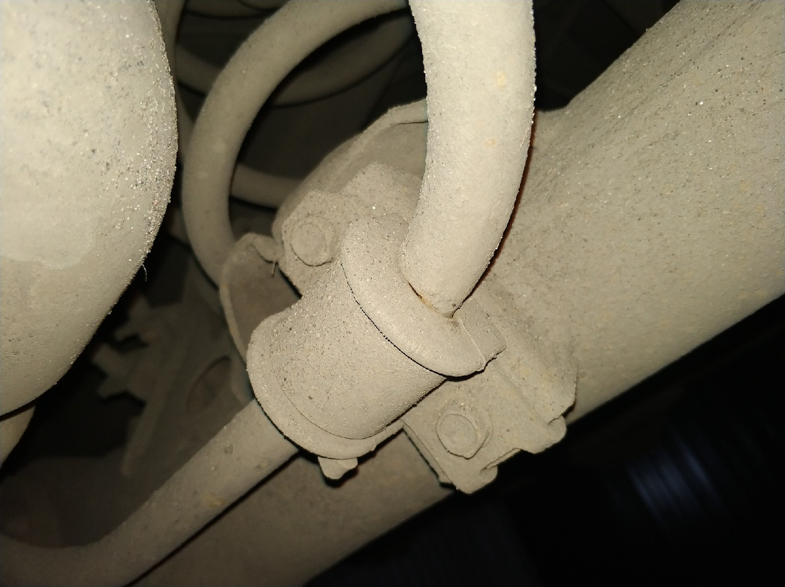

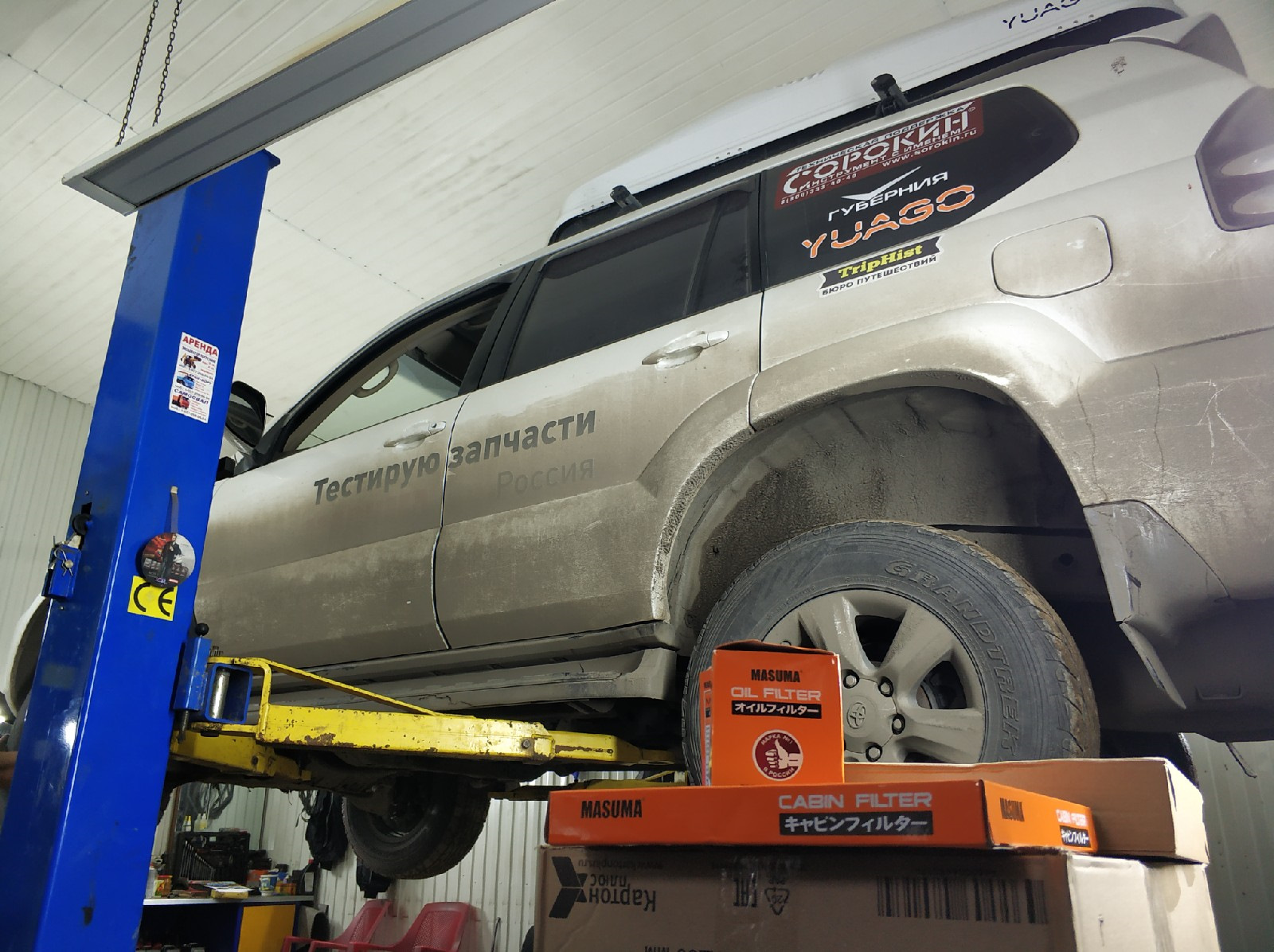

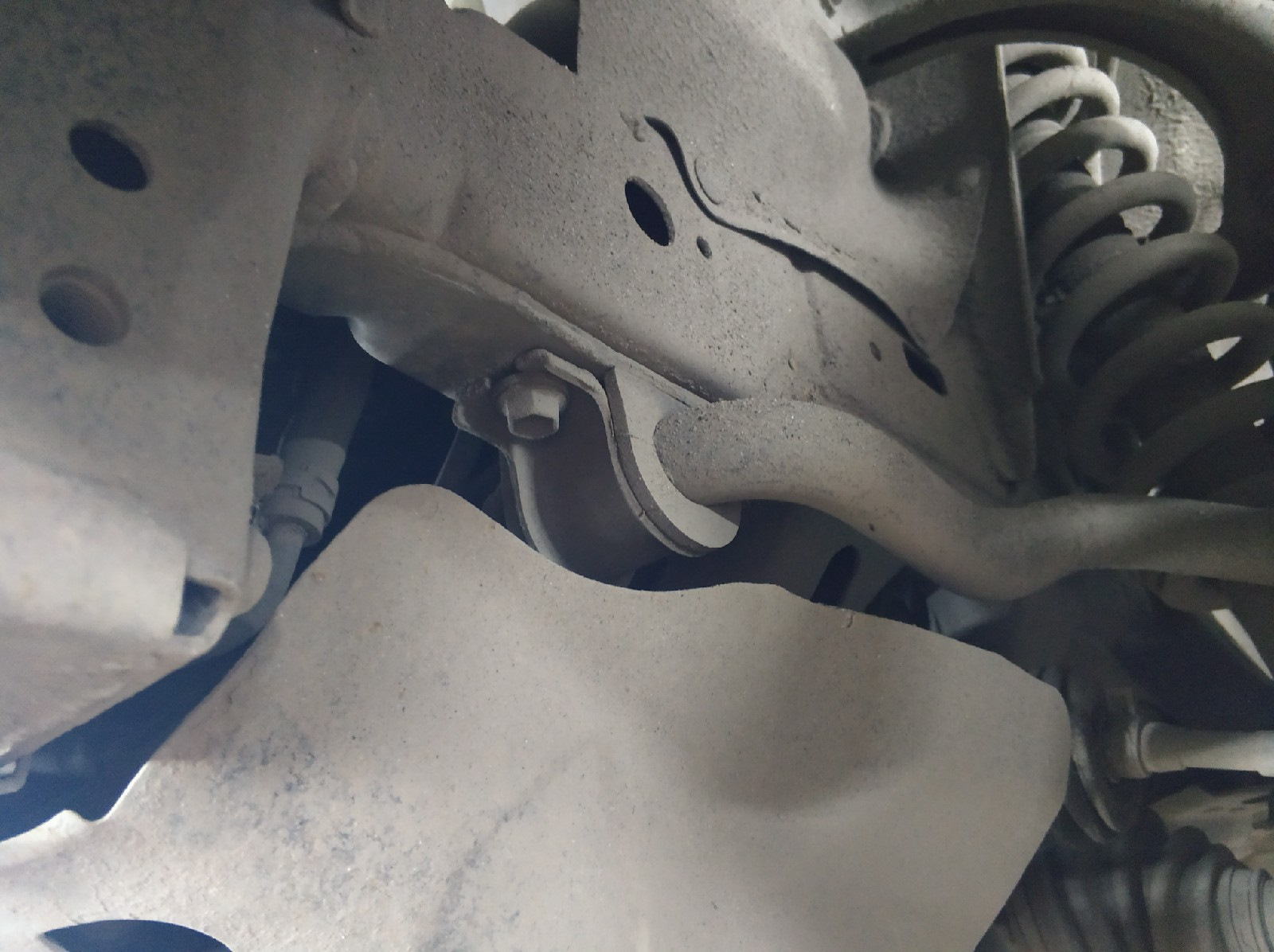

После возвращения домой с Колымы я накатал еще 11000 км, пришло время делать следующее плановое ТО. Без длительных путешествий в дальние дали уже не так часто приходится менять масло, за эти 4 месяца скатался в Москву на встречу тревел-блогеров, в Ульяновск, Казань и так по мелочи накрутил по области.

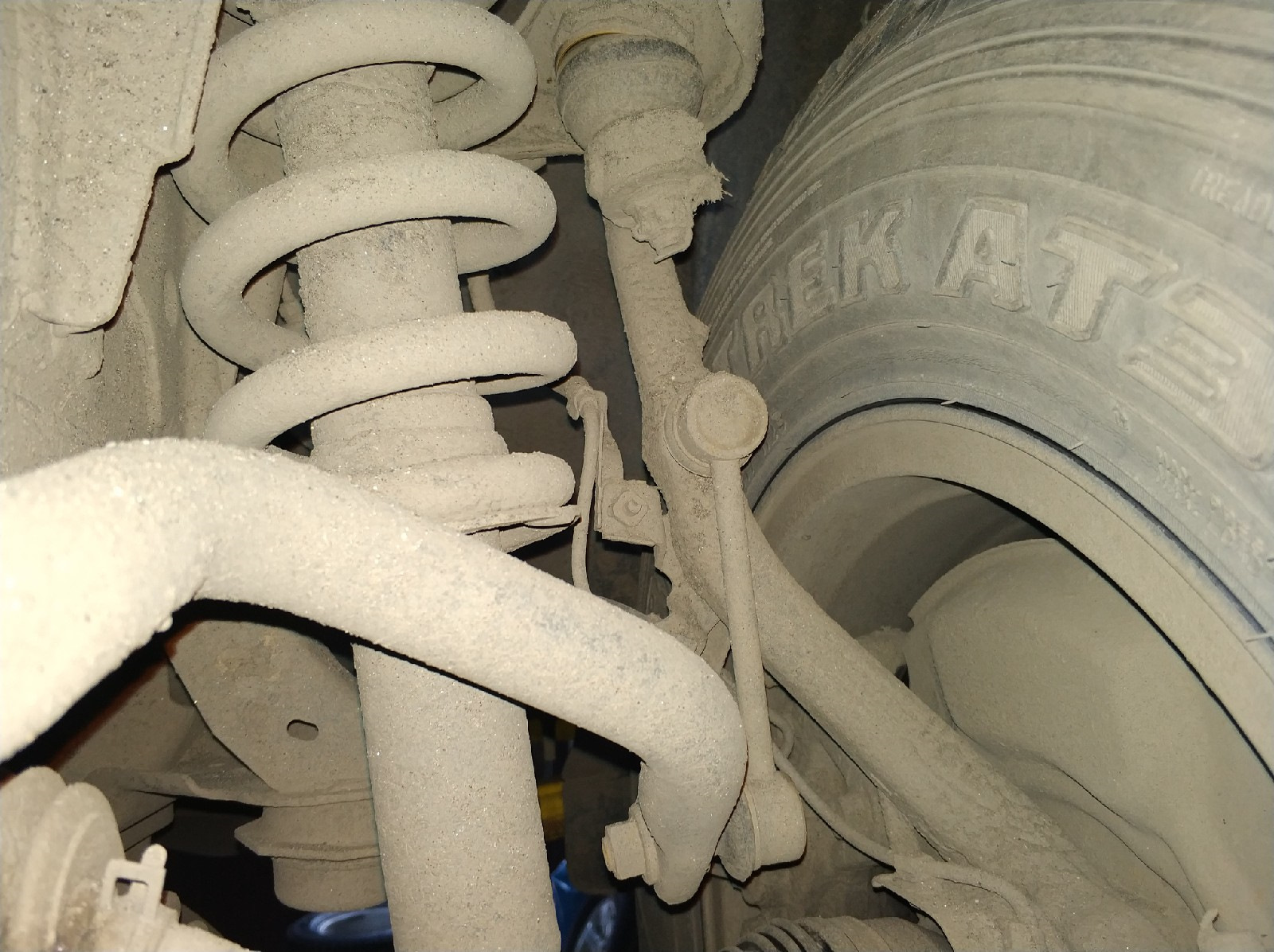

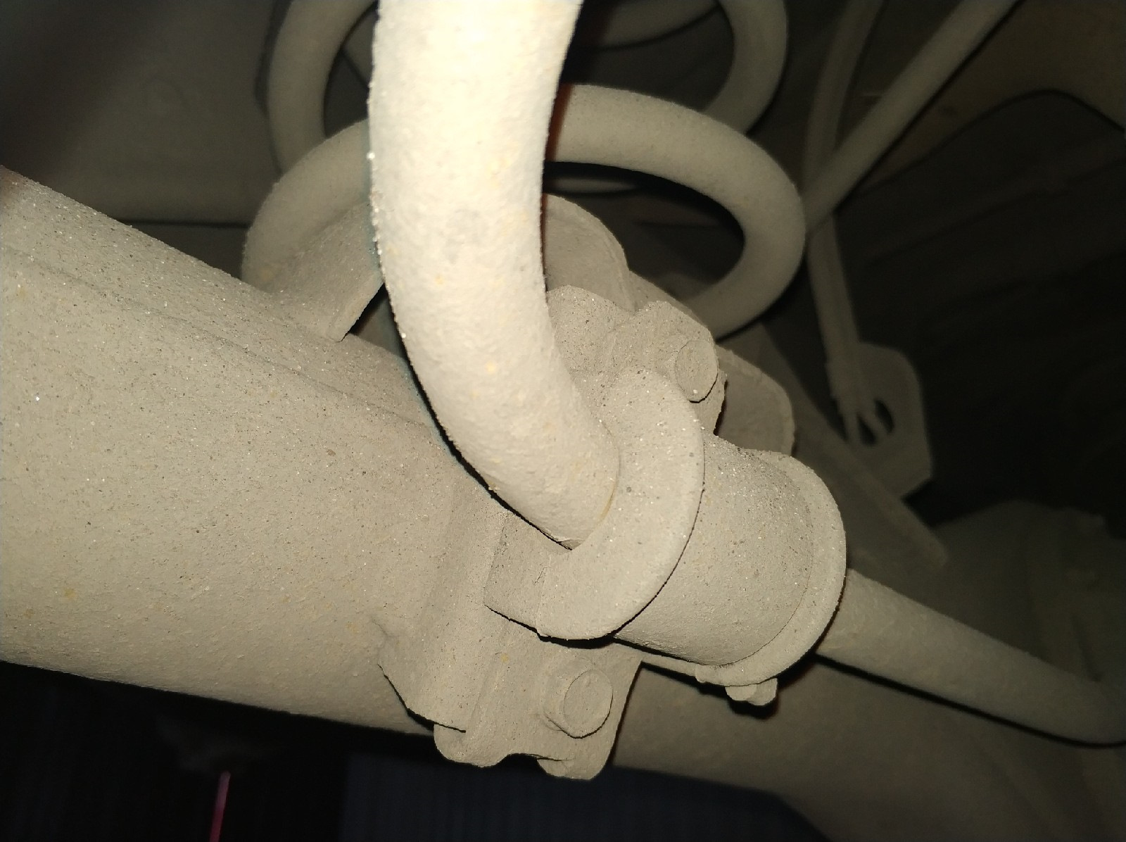

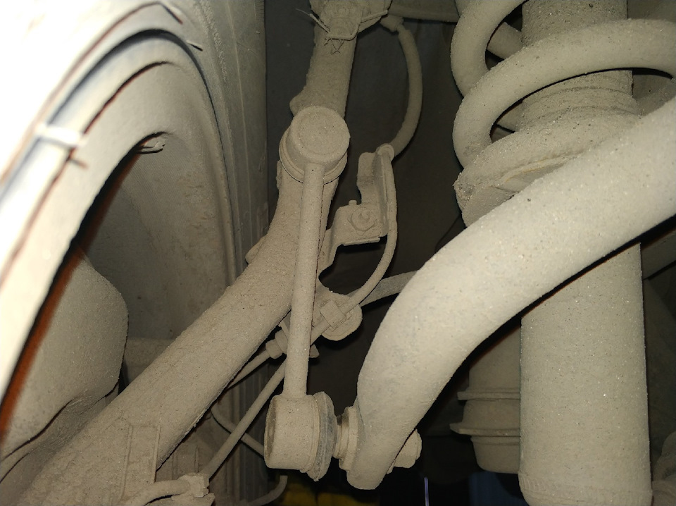

Также напоминаю, что перед выездом на Колыму я согласился на годовой тест запчастей от Masuma, поэтому как раз проверил и всю подвеску.
А ставил я вот что:
— Втулки резиновые крепления переднего СПУ
— Втулки резиновые крепления заднего СПУ
— Наконечники рулевой
— Пыльники переднего привода внутренний и внешний
— Стойки переднего и заднего стабилизатора
— Рулевые тяги
— Шрусы переднего привода
— Тормозные шланги передние и задние
— Шаровые опоры переднего нижнего и верхнего рычага

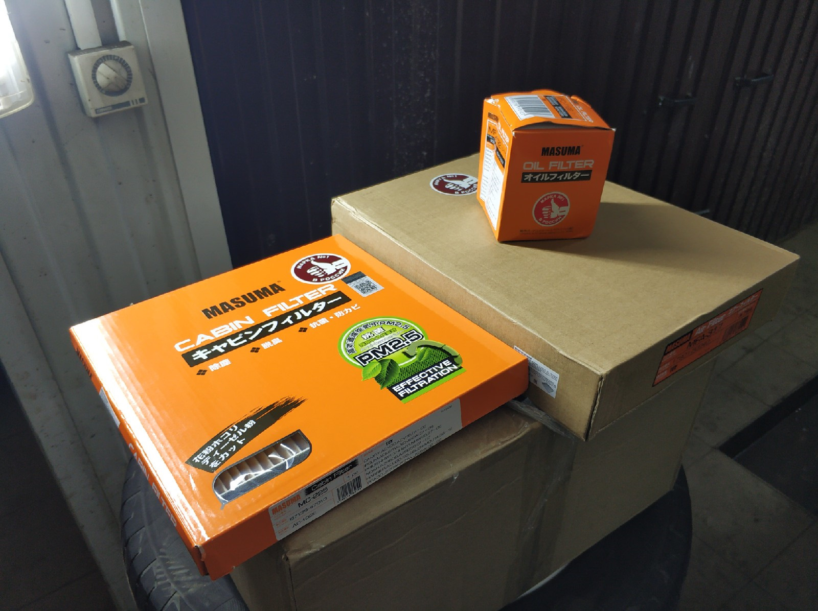

— Фильтры: воздушный, салонный, масляный
— Передние и задние дворники

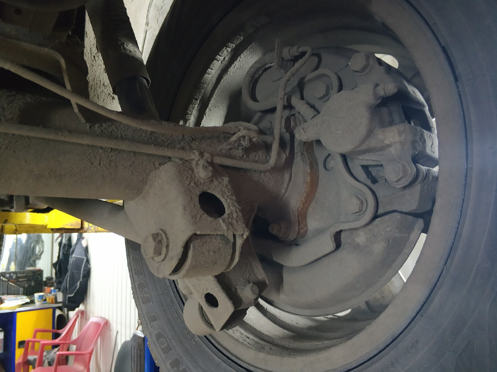

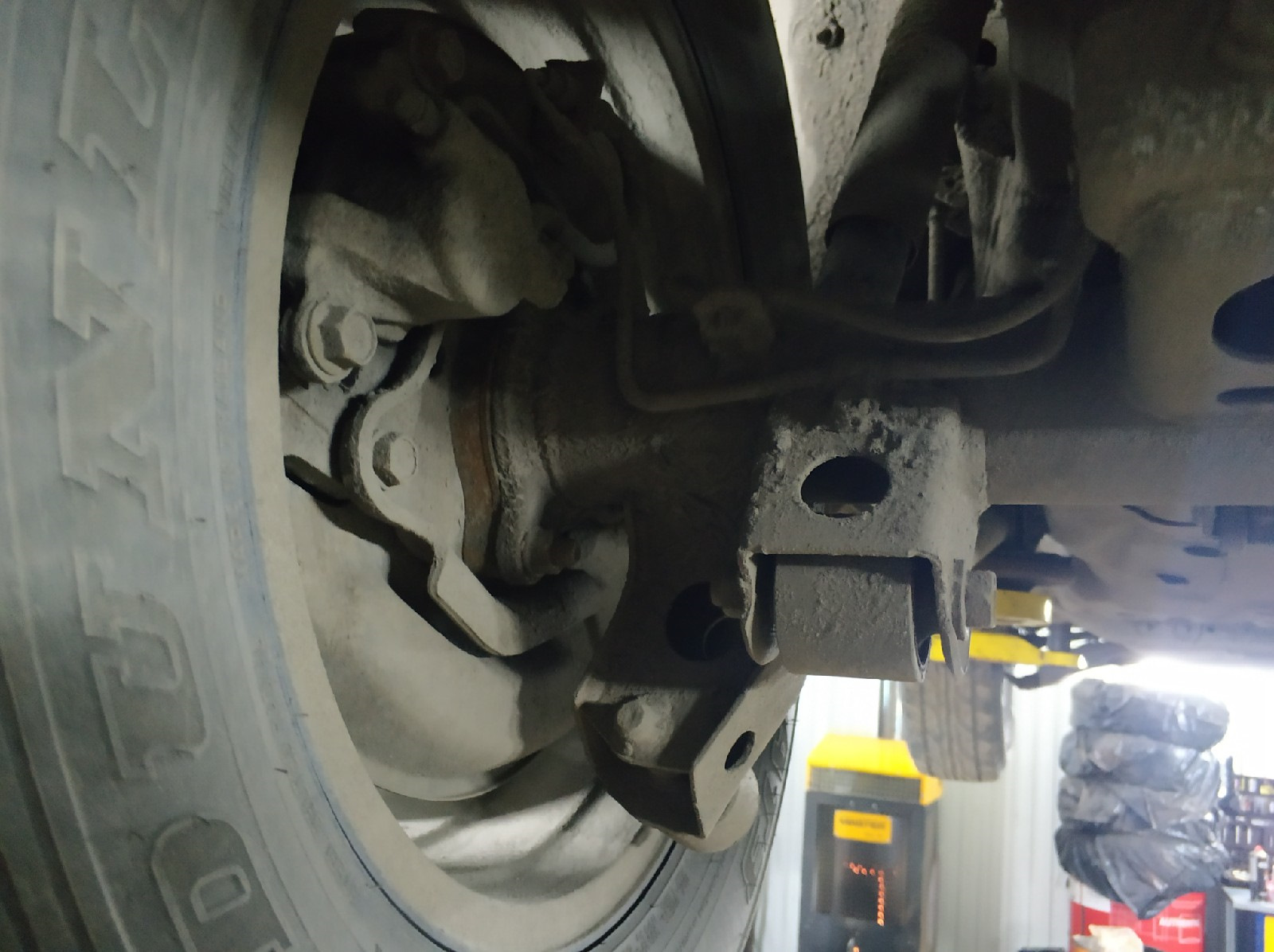

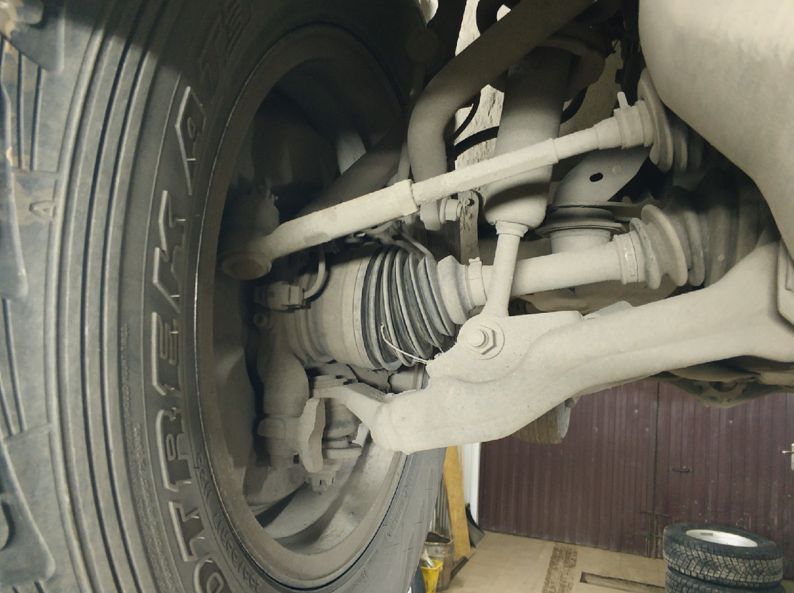

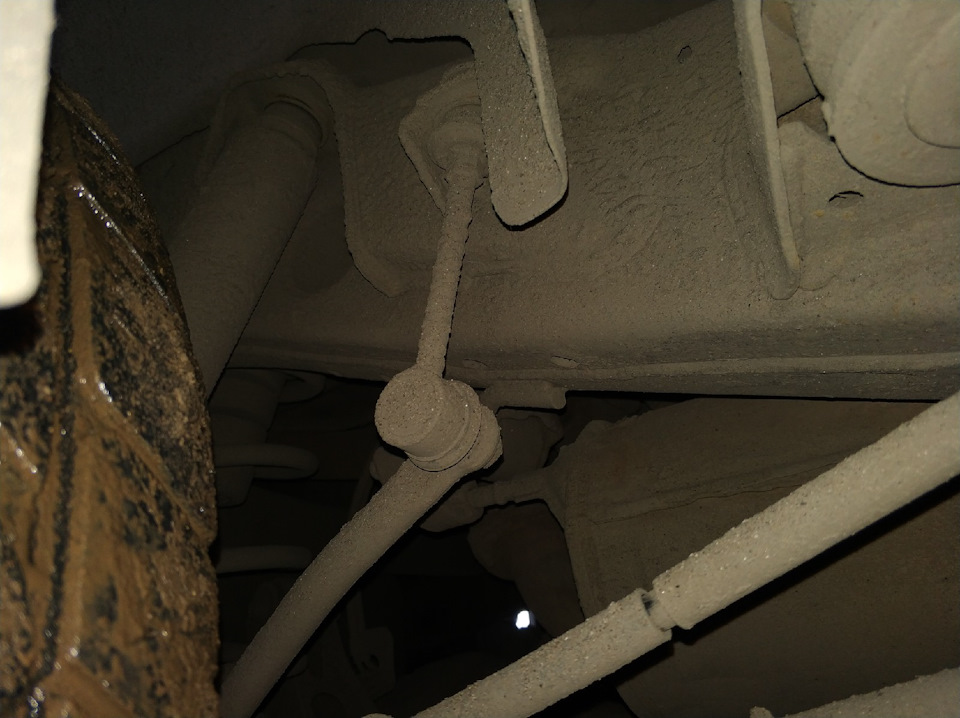

Подняли автомобиль и сделали осмотр
31 000 с момента установки. Ни одна из поставленных запчастей не потребовала замены.
Фильтры также как и всегда поставил Masuma.
Зимой сильно далеко не планирую ездить, чисто на соревнования по лыжным марафонам. Так что тестируем дальше!
