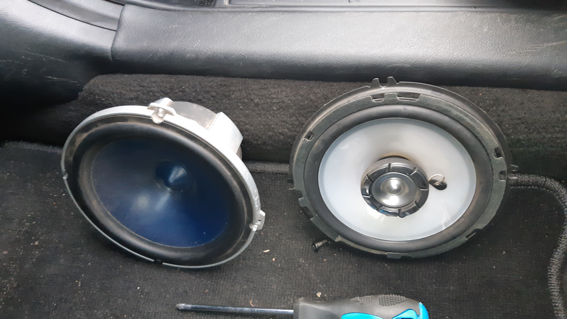

Тыл
Сзади у меня было как-то так
А вот так должно быть в стоке
На зад были куплены 16 динамики и установить их, как родные не представлялось возможным. Было решено установить их через проставки с внутренней стороны.
