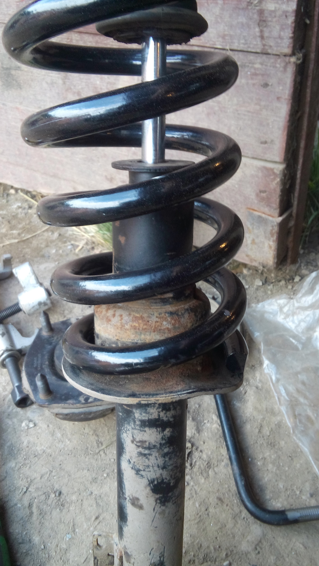

И так, передние пружины совсем обмякли, прошлой зимой при съезде с парковки, с бордюра коснулся днищем.
Рассматривал пружины и от Влада и Доппросвет и пружины со схожими параметрами.
Просмотрел почти все возможные пружины и аналоги на Гранда. Которые доступны и были когда то в продаже. Ну и по ценам понял что для каждого авто свой уровень цен на пружины. Навить из прута пружину и продать можно и за 1500 руб. для некоторых авто и за 7 тыс руб, на того же Гранта например.
В итоге решил по экспериментировать и взять по внешним размерам.

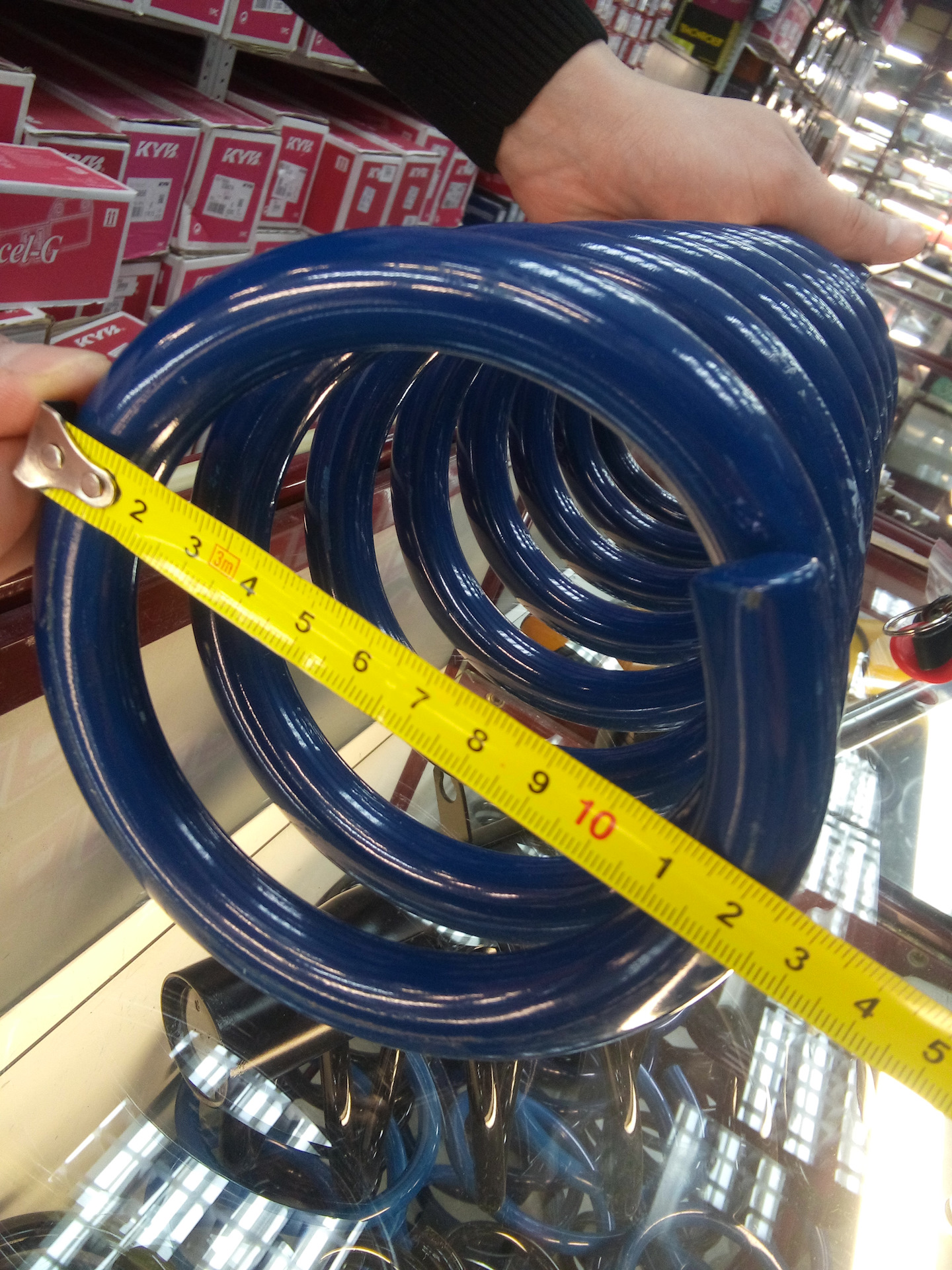

Финалистами и победителями в конкурсе на приобретение стали пружины Фобос 57360. за 1200 руб/2 шт.

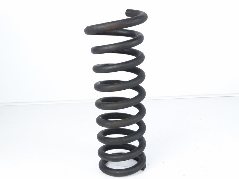

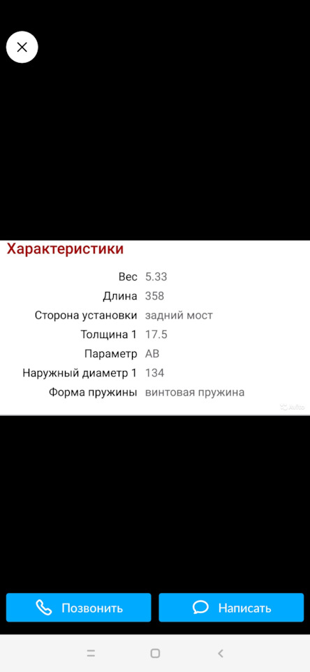

Артикль 57360 идет от бренда Kilen. Это пружины для Мерседес W140, задние. Видно родство с Мерседес дает о себе знать))

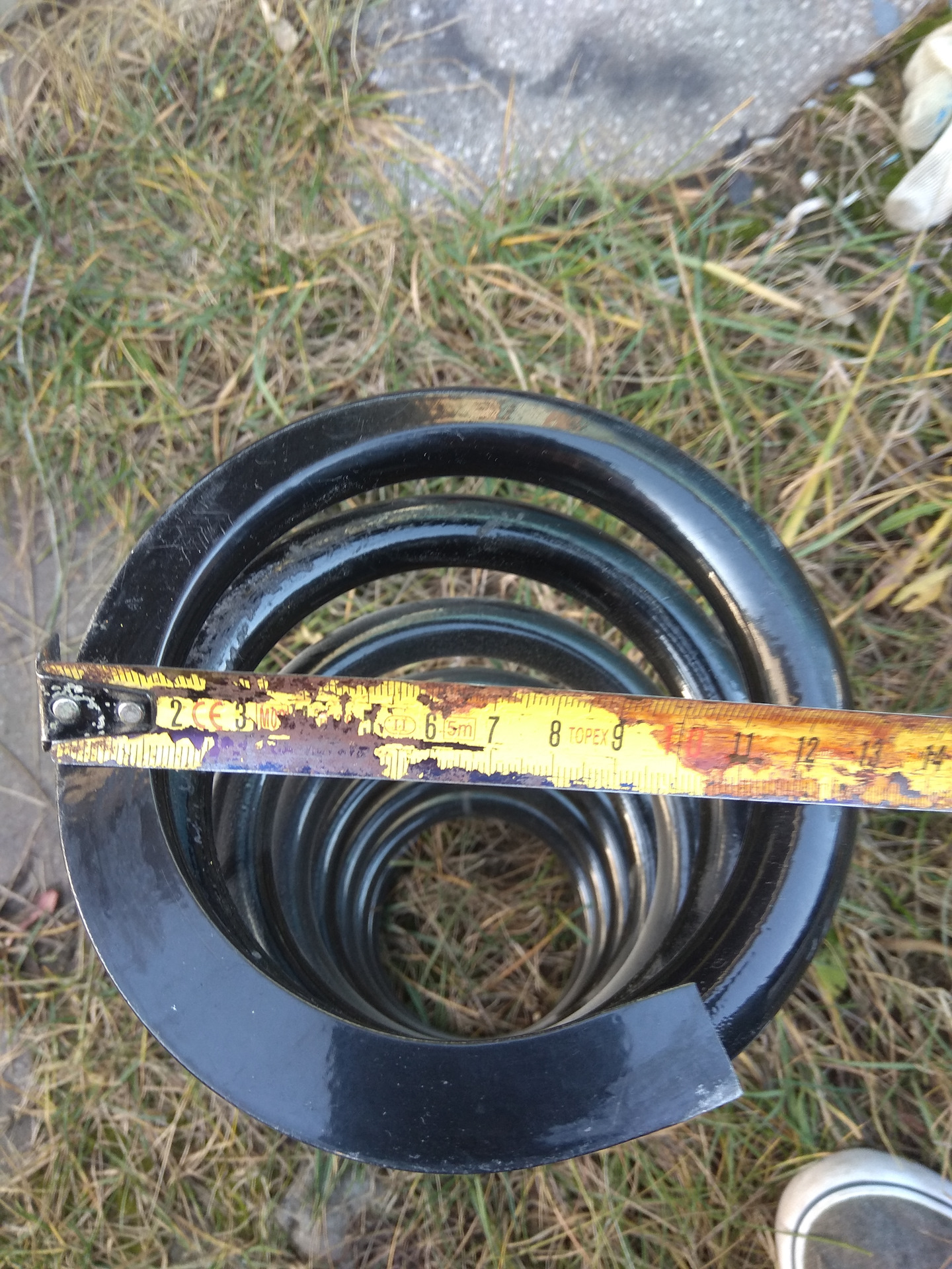

Кроме упругости металла, были к Фобосу ещё вопросы, и это внешний диаметр пружины 132 мм против 125 мм штатных и выход верхнего прутка, который не так как у родных выравнивается.
Это все решилось установкой других изоляторов пружин (подушек). К тому же данные изоляторы правильно центруют пружину относительно центра аммортизатора.
Пружины на емекс были последние в продаже. Оплатил но спустя некоторое время пришёл отказ. А я уже успел обрадоваться что обманул систему)))
Но спустя несколько дней они опять появляются доступными к покупке, наверное далеко на полке лежал нелеквид и в итоге нашли.
Надо было что бы пружина хорошо села на опорную чашку амортизатора. Спасибо Олегу Scottovod, произвел замеры амортизаторов хранящихся в гараже, диаметр чашки внешний 135 мм, внутренний 80 мм.

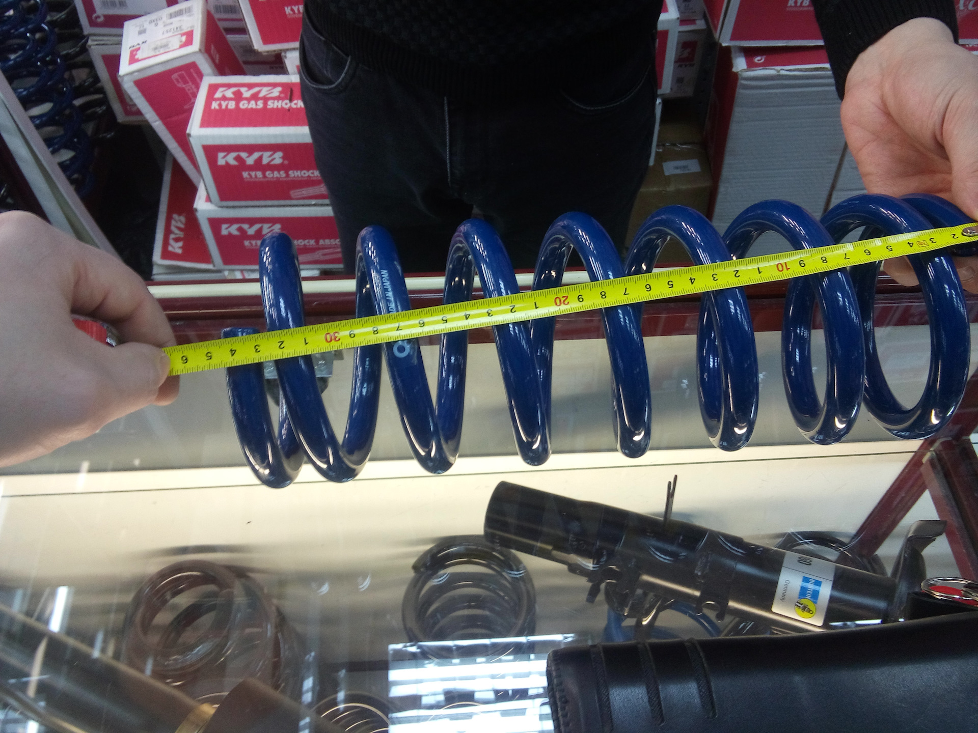

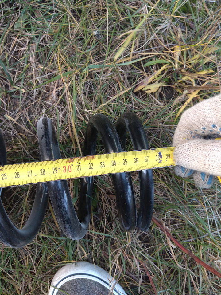

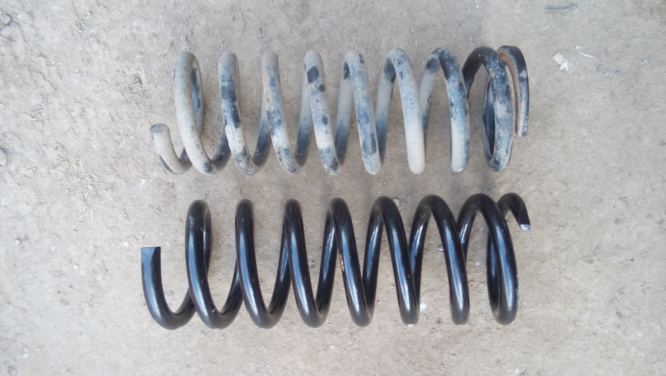

Сами пружины (именно мои экземпляры) имеют схожие внешние характеристики с ОМЕ 2990. Длина: 370 мм. Диаметр прута 18 мм. Но ни такие упругие. Лифта нет такого как у ОМЕ, впрочем 50мм мне и не нужен был, более важно что бы на отбое не рвало аморт.
Пример: Пружины передние Old Man Emu (OME) для Jeep Grand Cherokee WH/WK, Commander XK, нагрузка до 40 кг
Артикул: 2990
1. Толщина прутка — 18 мм
2. Высота пружины — 370
3. Количество витков — 8,9
4. Вес — 6,3 кг
5. Лифт 50 мм.

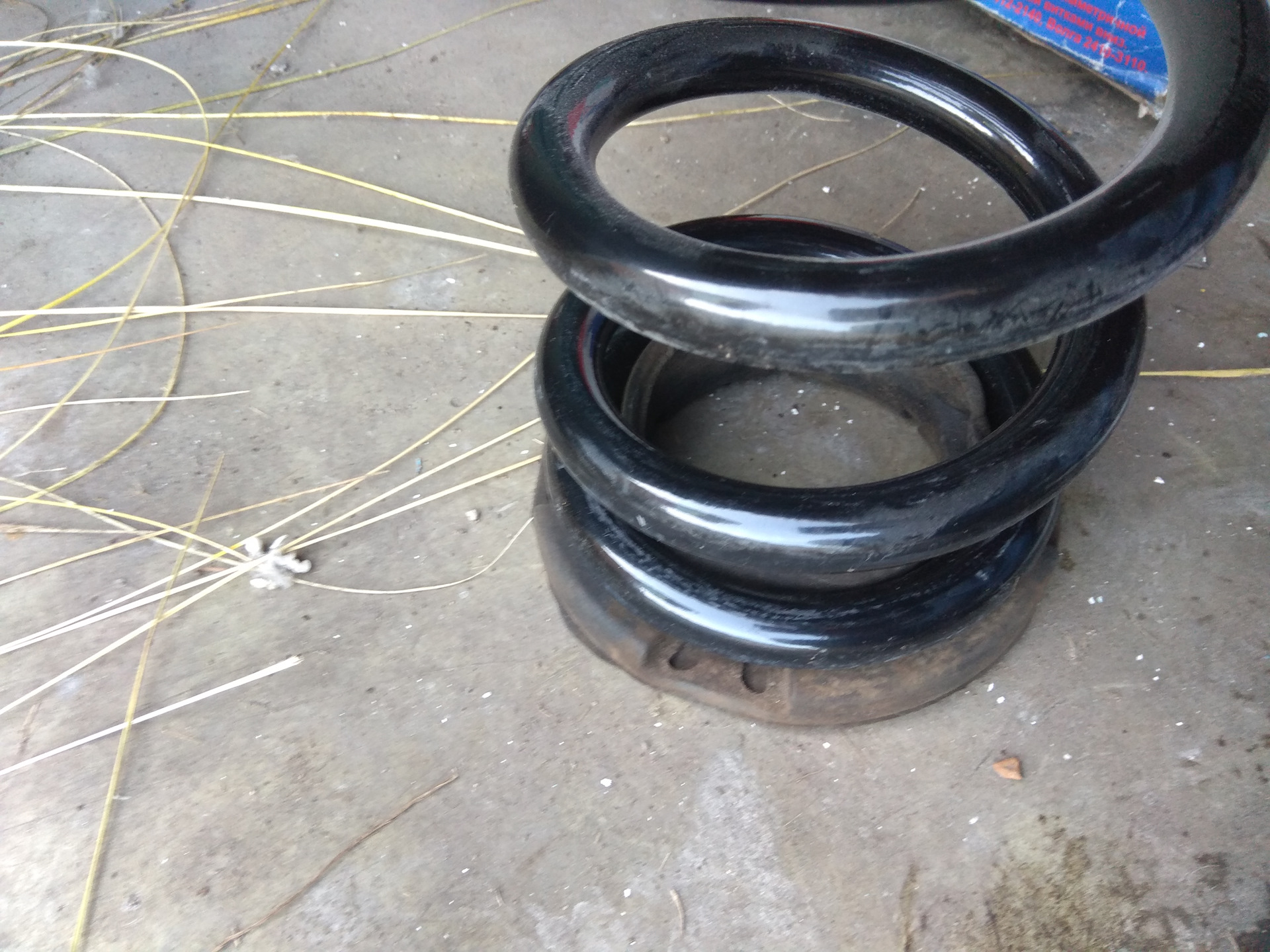

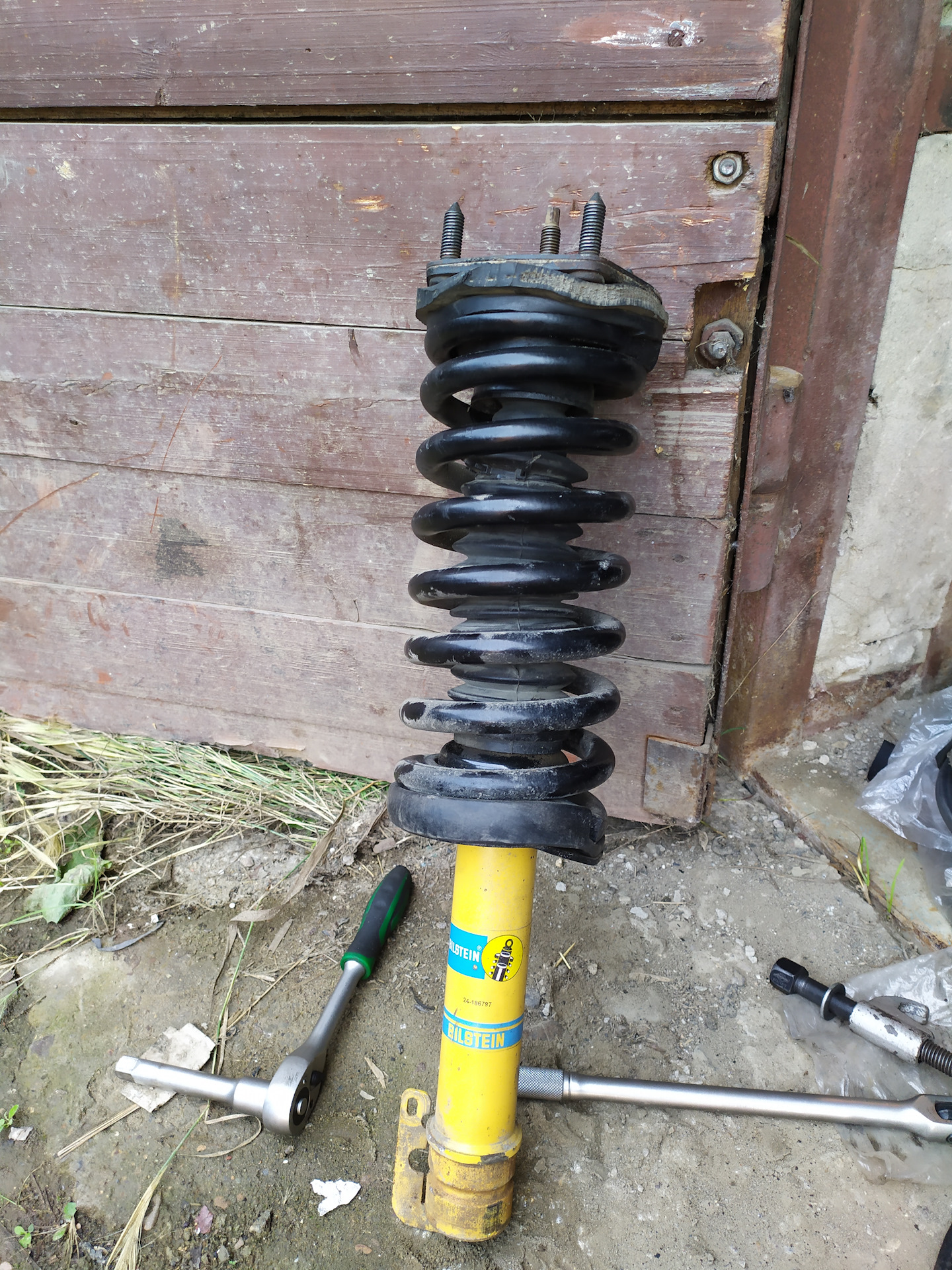

Сначала зарядил с аммортизаторами Торр и новыми изоляторами.
Высота от ц. ступицы до крыла 49 см, после просадки в течении месяца.
Позже была поездка на Байкал, после Еланцов пошли асфальтовые волны где я "успешно" пробил амортизатор (Торр), и в режиме теплоход доехал до дома.
У еще одного джипера нашего городка Дениса Zemlyakk, были раздобыты амортизаторы Бильштайн. Когда перекидывал аморты захотелось чуть повыше, 51 см и были внедрены обратно прокладки из транспортерной ленты.
Просадка была только в первый месяц, уже полгода как без изменений.
По итогу доволен проделанной работой.
Высоту 50 — 51 см переда для себя определил как оптимальную. Привода и верхние рычаги в горизонтали.

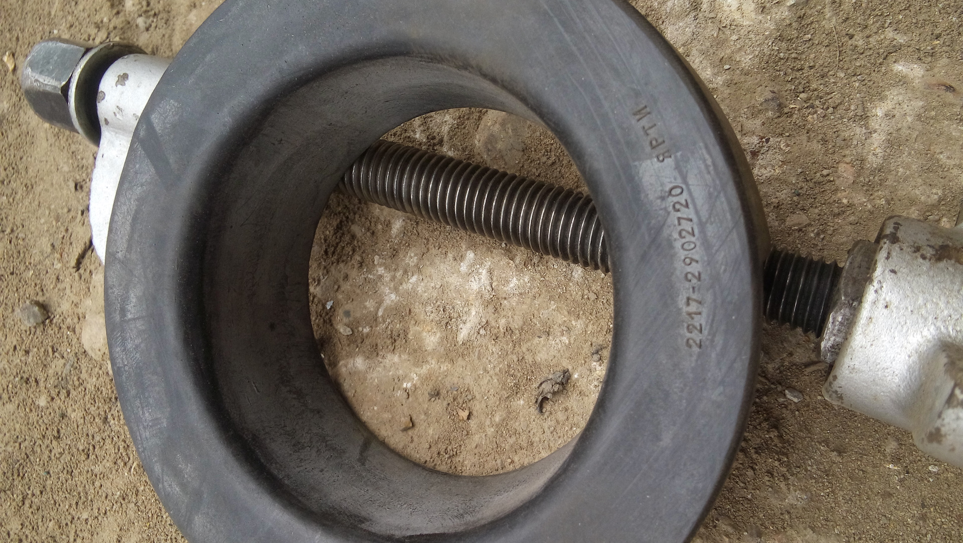

Привет! Подскажи, пожалуйста, изолятор 22172902720 ставил и сверху и снизу пружины?
Здоров. Это смотря на сколько хочется поднять зад. Если на 20 мм то газ-изолятор ставиться сверху, снизу родной. Если на 40 мм то верх и низ газ изолятор.
есть ремонтные соболевские изоляторы — 40мм сразу дают.
Я о них и писал. Усиленный изолятор Газ/Соболь общая высота 40 мм. Рабочая 30 мм. Т.к. родной изолятор убираешь то еще -10 мм.
Перечитал свой же пост)) Речь о стойках. Я ставил только снизу. Хотя можно и вверх и вниз установить.

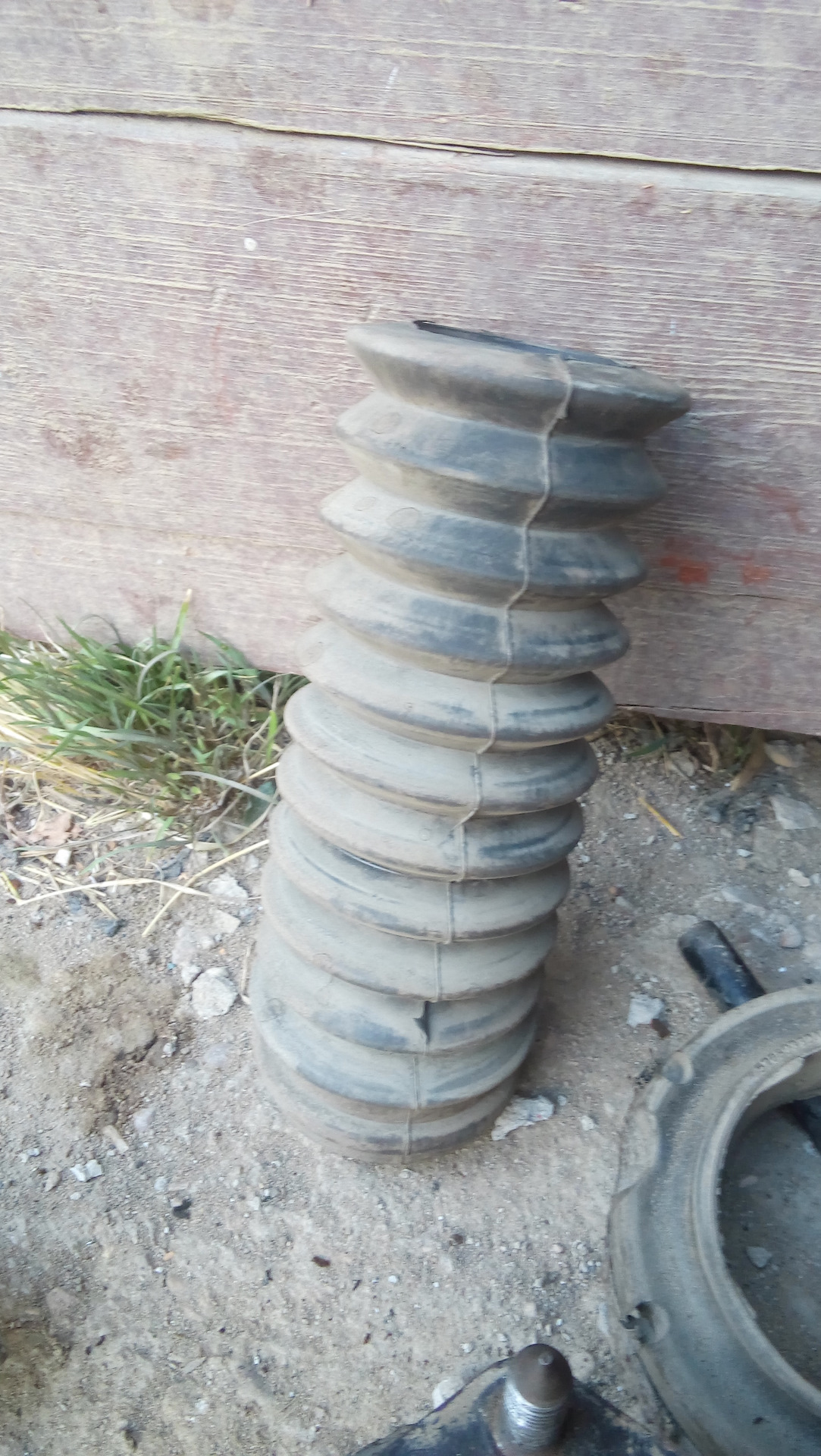

Еще вопрос про пыльники, это пыльник задней стойки www.nivalada.ru/part/4377 ?
Добрый день. Похож ага. Но точно уже не помню. Можно гармошку посчитать))

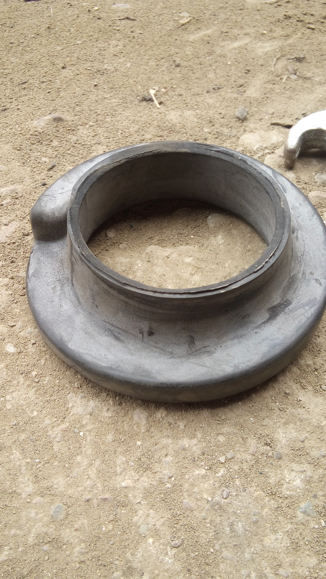

Это высокие изоляторы, я подобные под задние пружины ставил что бы поднять на пару см.
Для переда и пружин 57360 больше такие подходят technolux.dp.ua/index.php…_category_id=0&Itemid=229
Хотя если хочется лифт то можно и первые.
И на много поднимется? Чёт я с дуру купил высокие 4 штуки.
Перед поднимается высота подушки х1.5 (1.8)
Зад 1 к 1
Т.е берем высокую подушку (изолятор) 30 мм — 10 мм (убираем родную) = 20 мм х 1.5 (1.8)= 30-36 мм

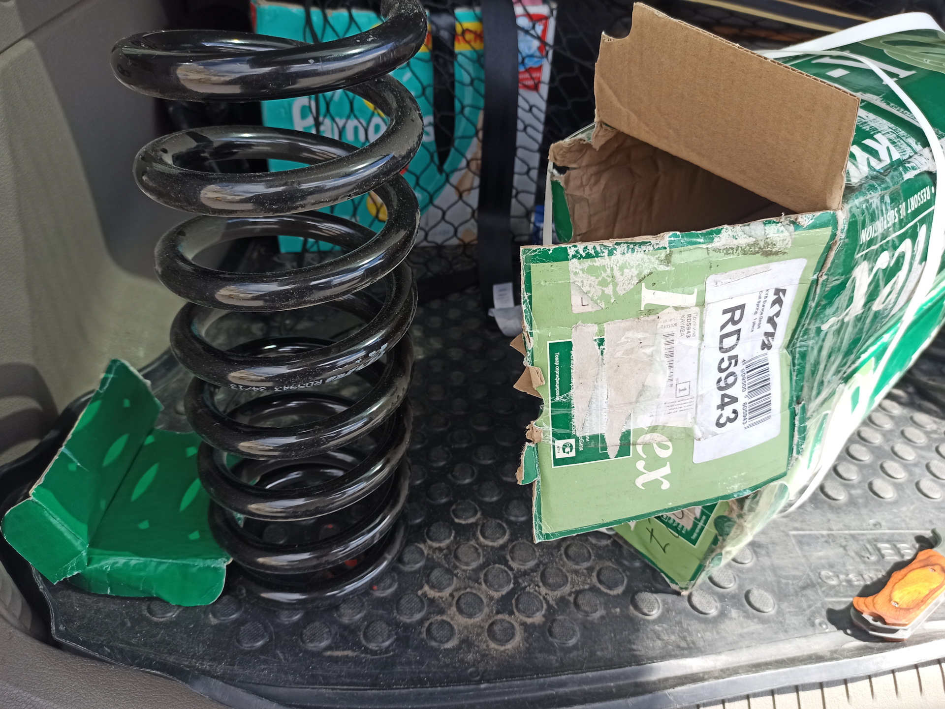

RD5943 каябу нашёл с такими же параметрами от мерса w140
Их много аналогов, но есть ньюанс. Доберусь, отпишу.
VALENTIN-186
Если кратко, то суть в том, чтобы не купить такую
Ну эта судя по фото под ихзменяемый дорожный просвет
Возможно. Фобос и аналоги с комплектаций без пневмы. С пневмой пружины с более тонким прутком.
И короче
Paul-T
Взял каябы, буду внедрять
Интересен результат…

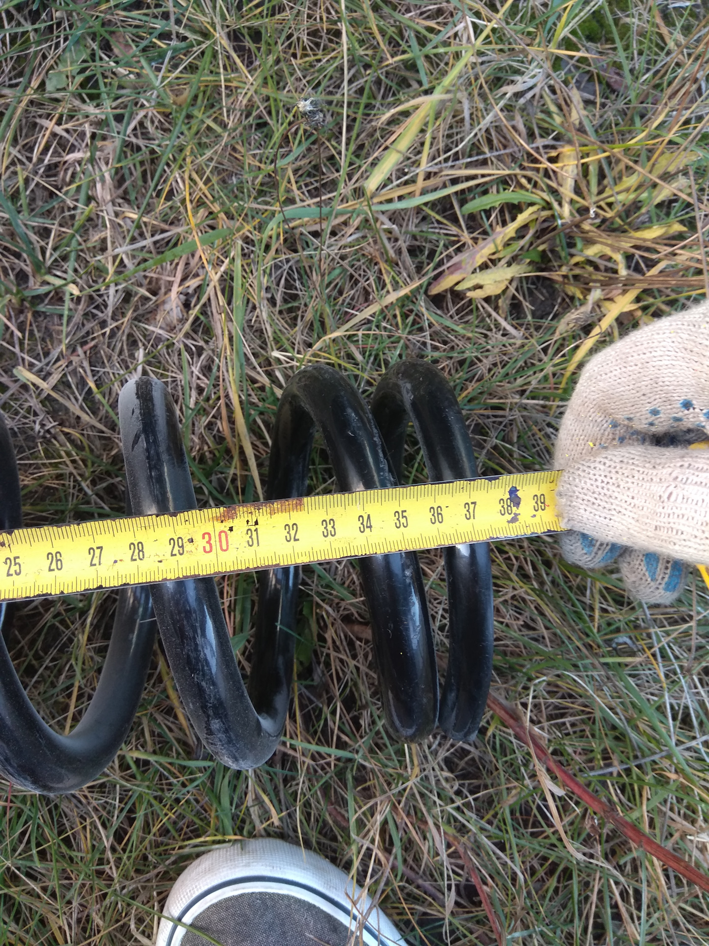

Какие размеры у пружины? Толщина витка, длинна пружины, диаметр… Количество витков. Выход прута сглаженый или торчит? (Инфа для последователей 😊)
Выход сглаженный, витки не считал. На днях буду ставить, посмотрю.

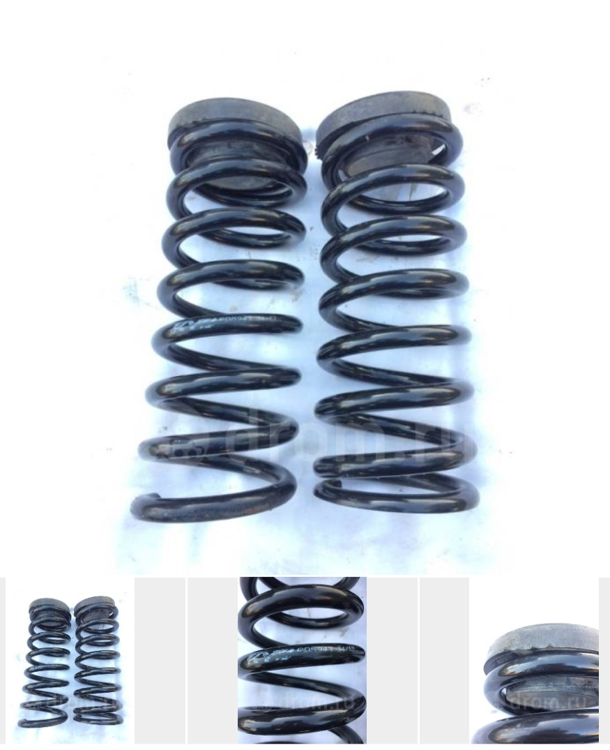

На дроме картинку нашел RD5943. Почти такие же как Фобос.
Удачи в предстоящем.

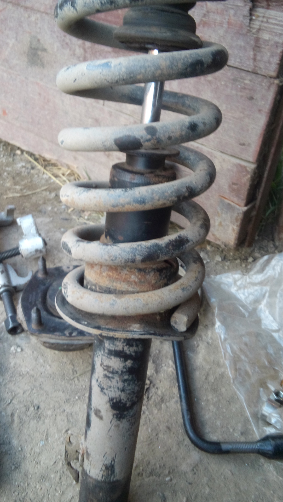

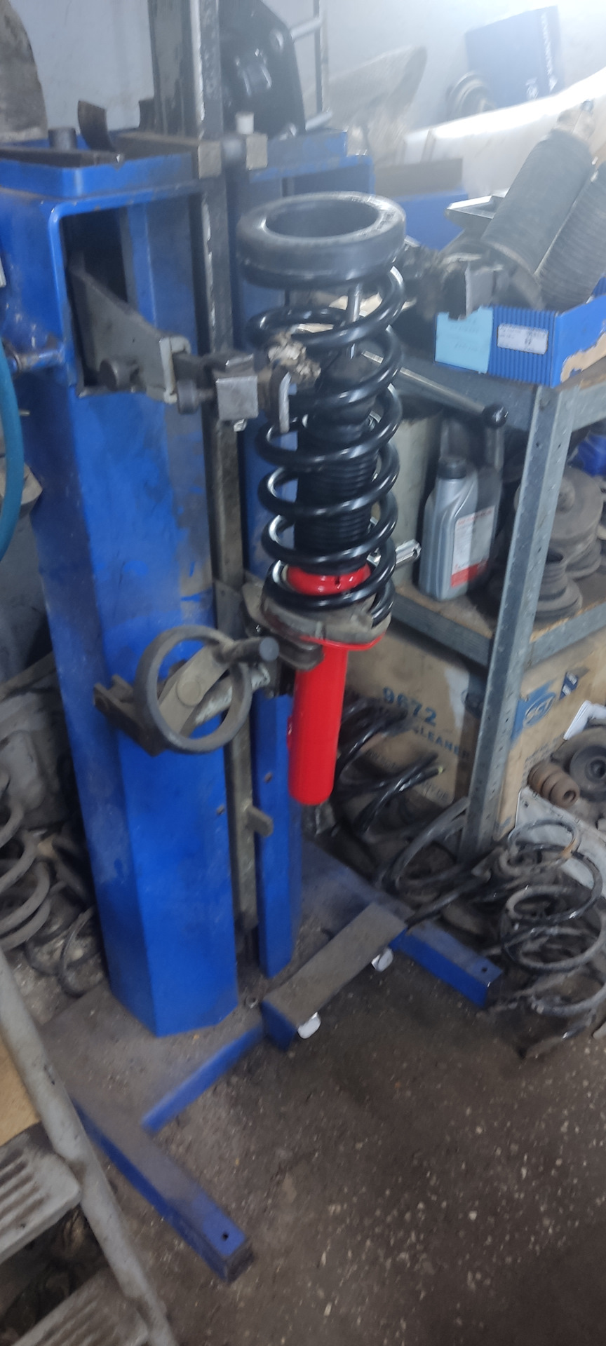

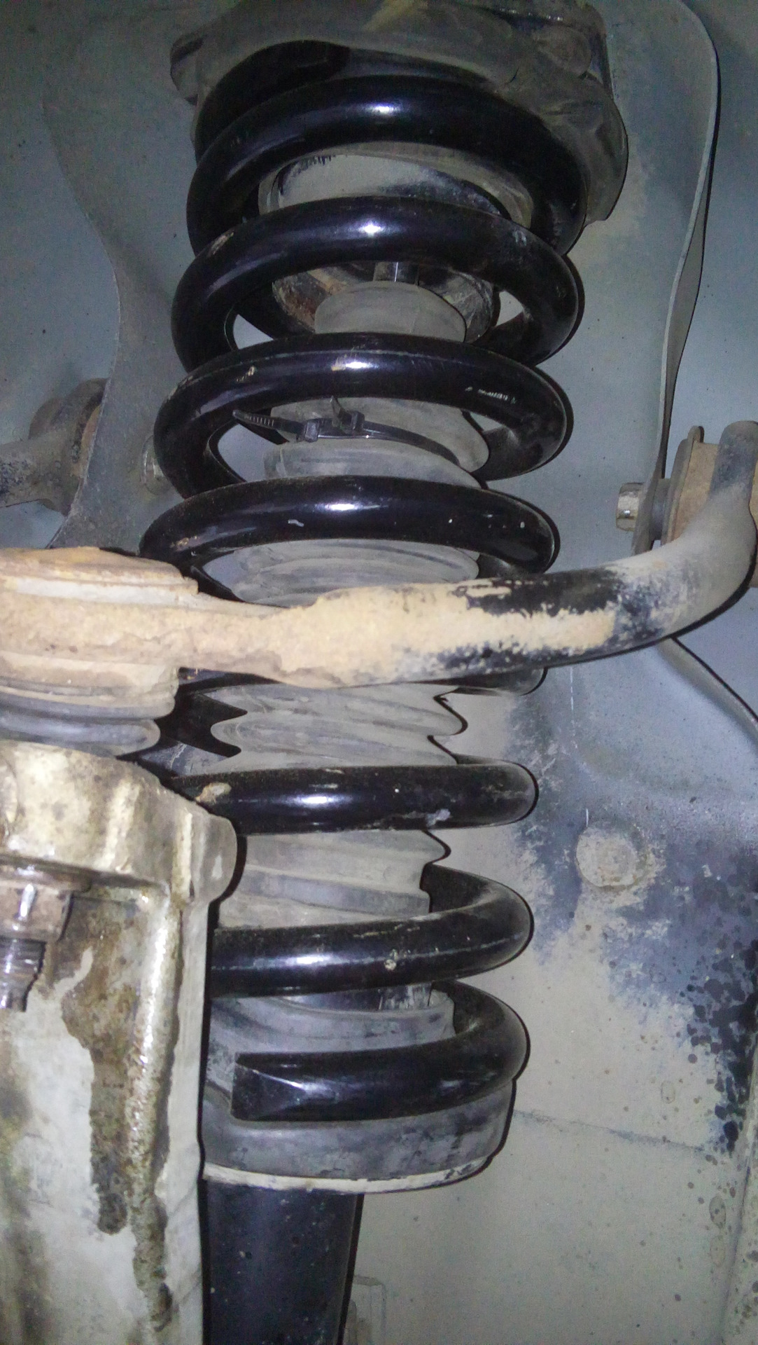

Вот не полез бы ставить, но когда проставки ставил, с правой стороны вилку амортизатора поставил на оборот. Из-за этого ход подвески теперь разный. 🤦♂️
Как можно вилку поставить другой стороной? 🤪 Там ведь у аморта пластина? Или всё в сборе так прикрутил?
Верх стоит правильно, низ развернут на 180 градусов, когда стойку собирал не той стороной вилку поставил
